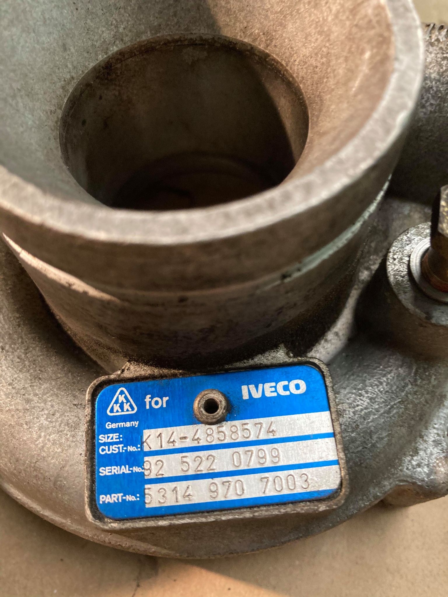

Je sais pas ce que ça vaut, mais j'en ai trouvé un en échange standard à 200€: https://turbook.fr/produit/turbocompres ... r-kkk-100/
Il à les mm ref que celle trouvé sur mon turbo KKK

Du coup je n'ai pas tout a fait la même ref sur mon turbo 5314-970-7019
D’ailleurs en y regardant de plus près il n'y a plus du tout d'huile. Je commence à me poser sérieusement des questions

J'ai acheté la turbine de dépotop. je vous ferai une retour

Étant donné que je ne suis pas du tout sur de l'état de mon moteur j'ai mis une chinoiserie française à 150€. J'ai fait un CHRA donc changement de la turbine uniquement.
