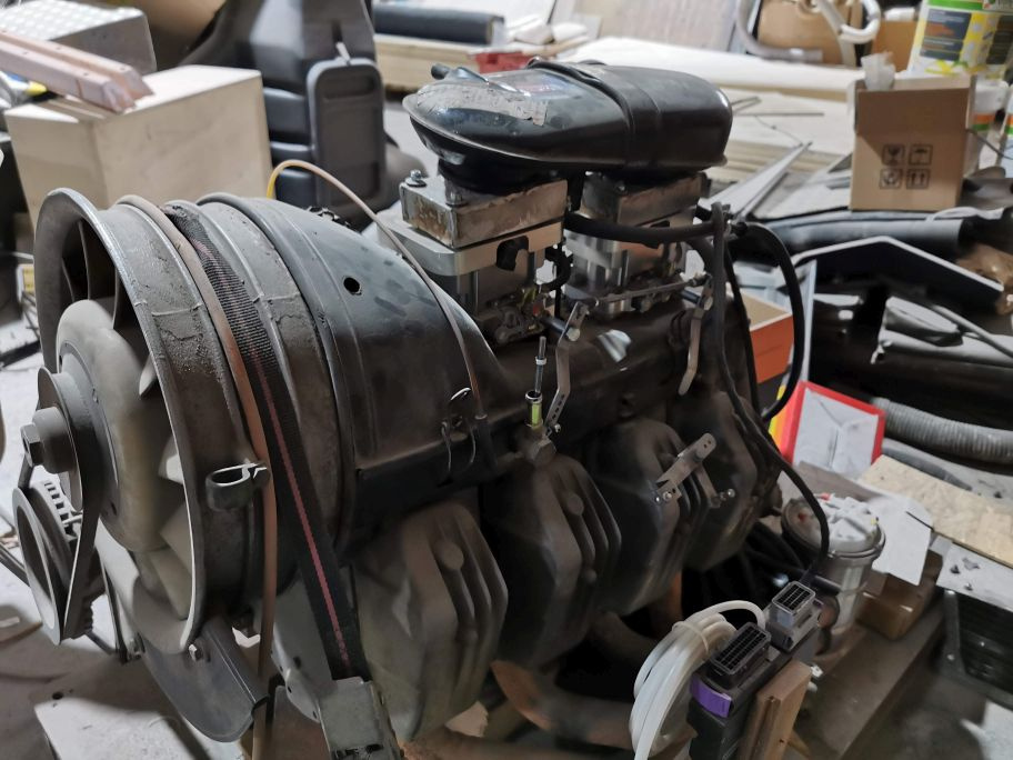

Pour le holley, le pinz a 2 carbu donc il faut refaire un collecteur d’admission, a ce moment la autant y aller carement avec 4 injecteurs

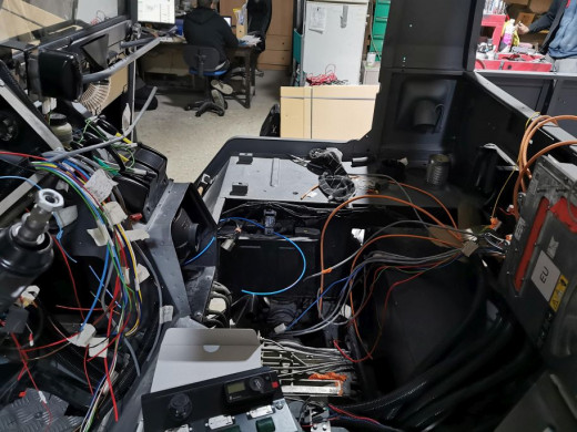

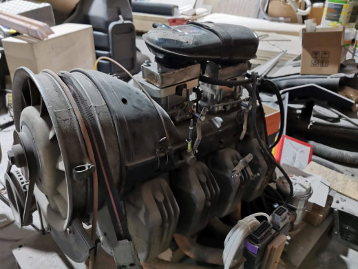

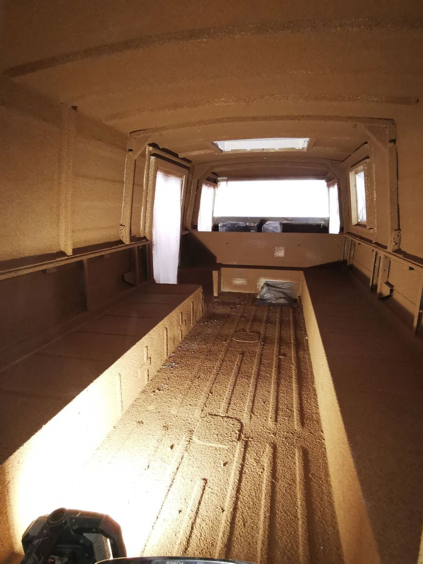

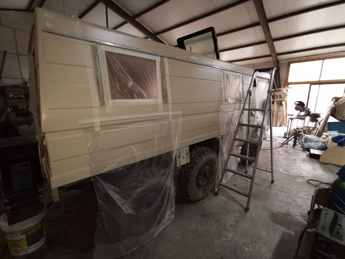

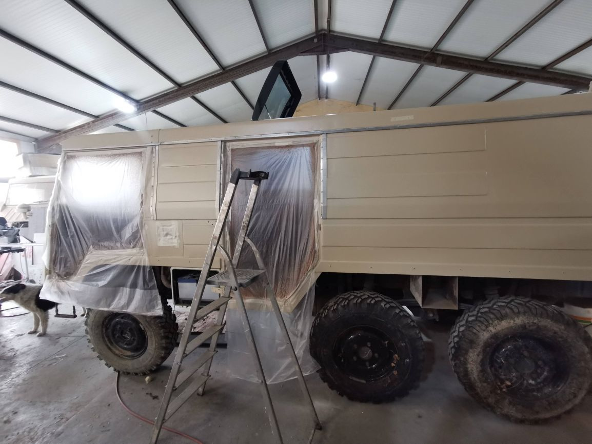

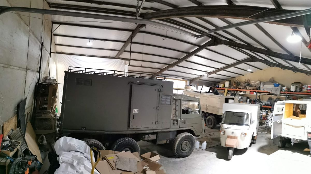

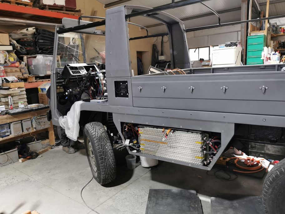

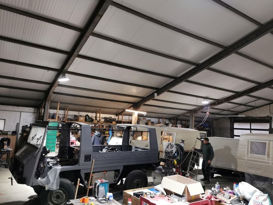

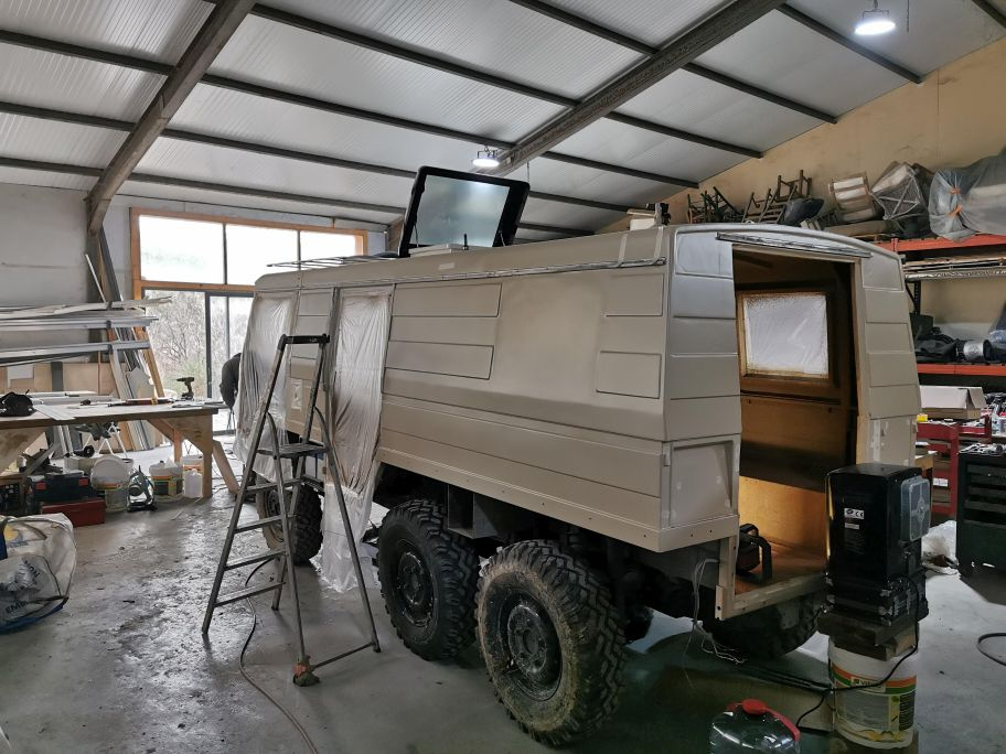

De retour de Sisteron, on a finalisé le positionnement du frigo et de la mini cuisine + diverses choses auxquelles on avait pensée et notament les rangements.
Le Pinz était en attente de sa deuxième couche de liège (malgré le chauffage, le temps ambiant froid la bas fait durer le séchage), restera l'isolation mousse et multicouche, panneaux solaire posée, la finition en peuplier et la pose de l'aménagement se qui devrait nous amener à la mi-Février.
L'atelier et un Pinz élect en cour

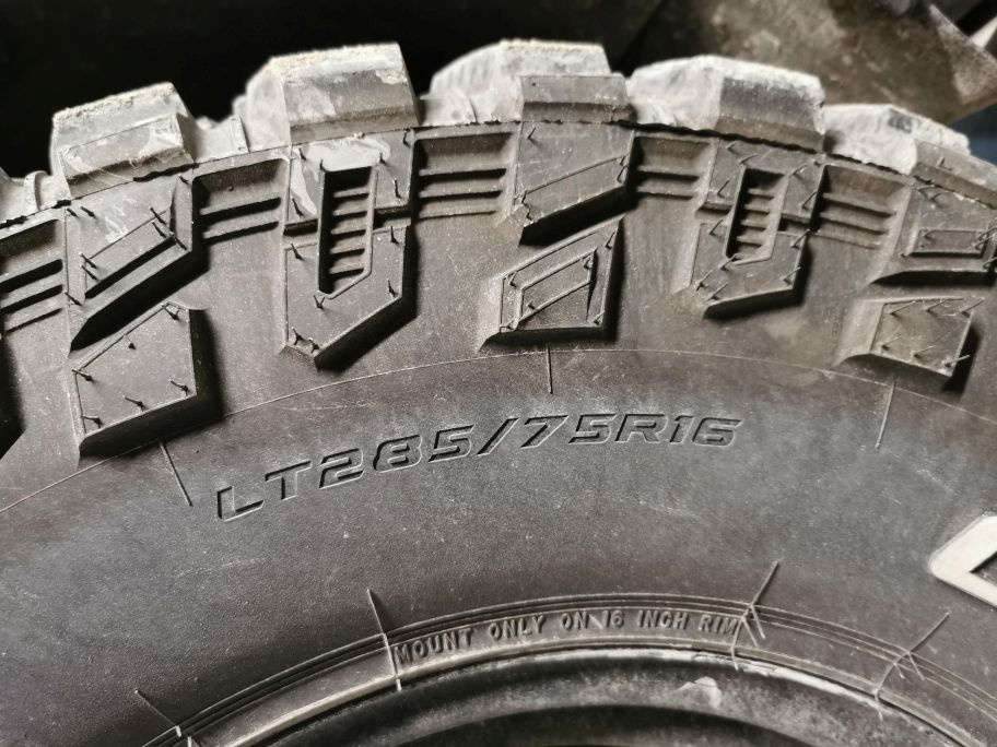

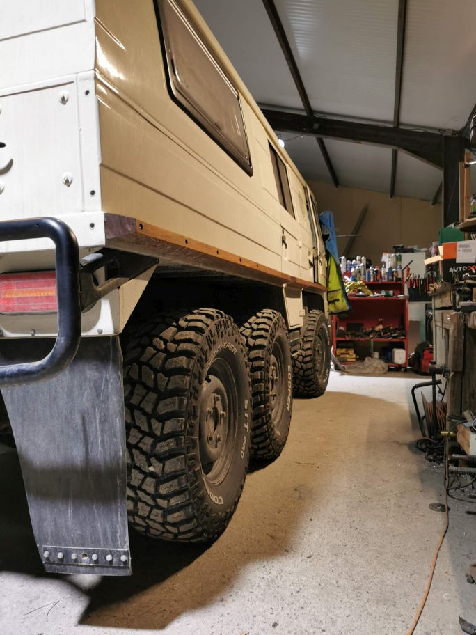

La monte de pneus:
L'injection ... qui ne sera pas prête pour moi, du moins pour février, il faudra revenir
