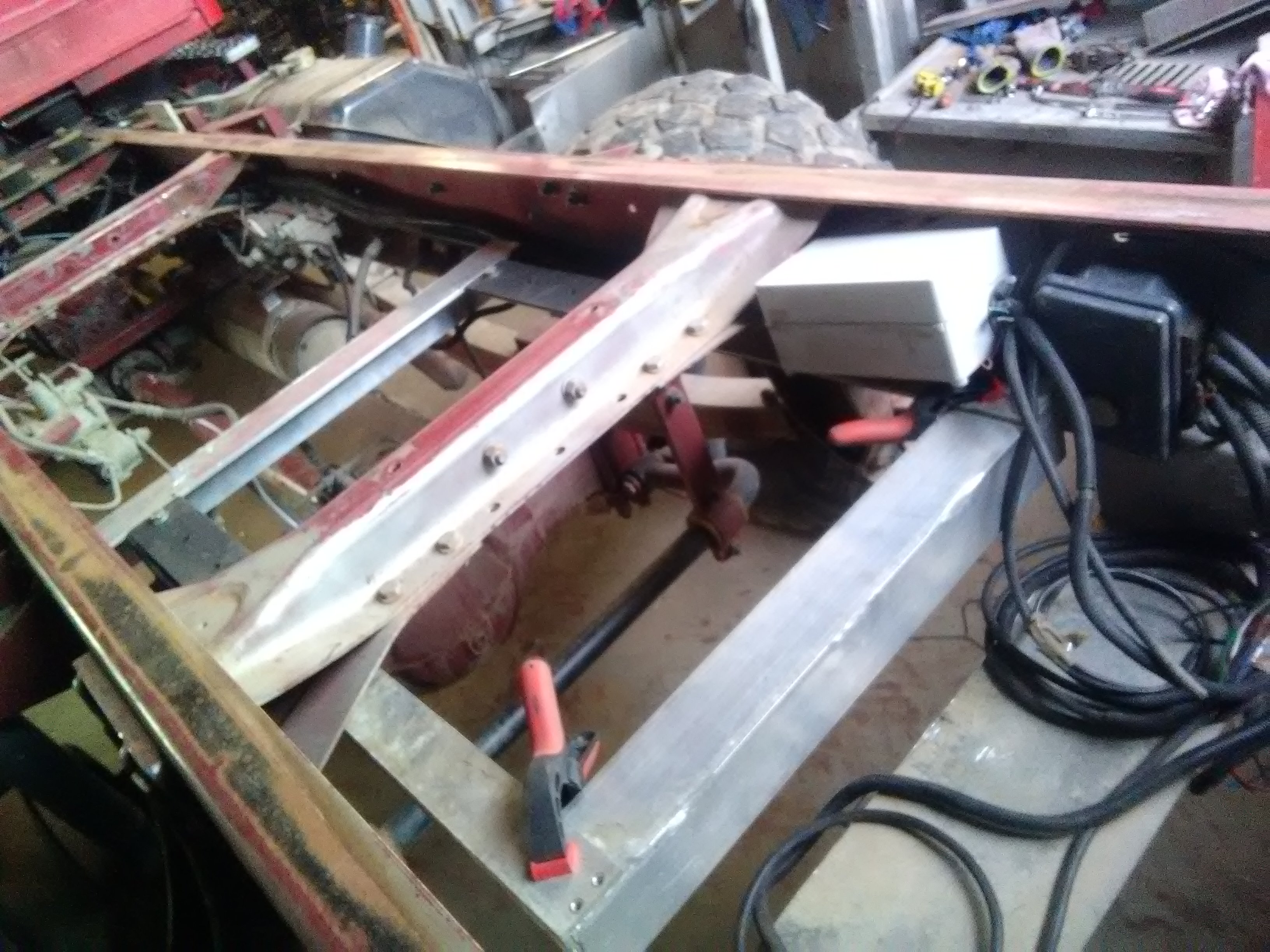

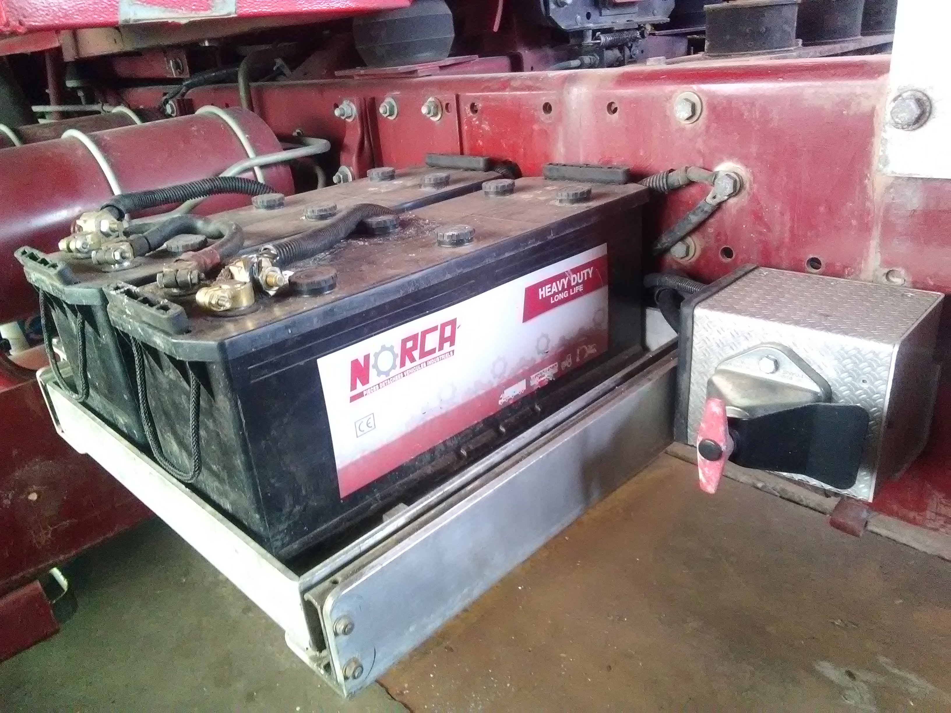

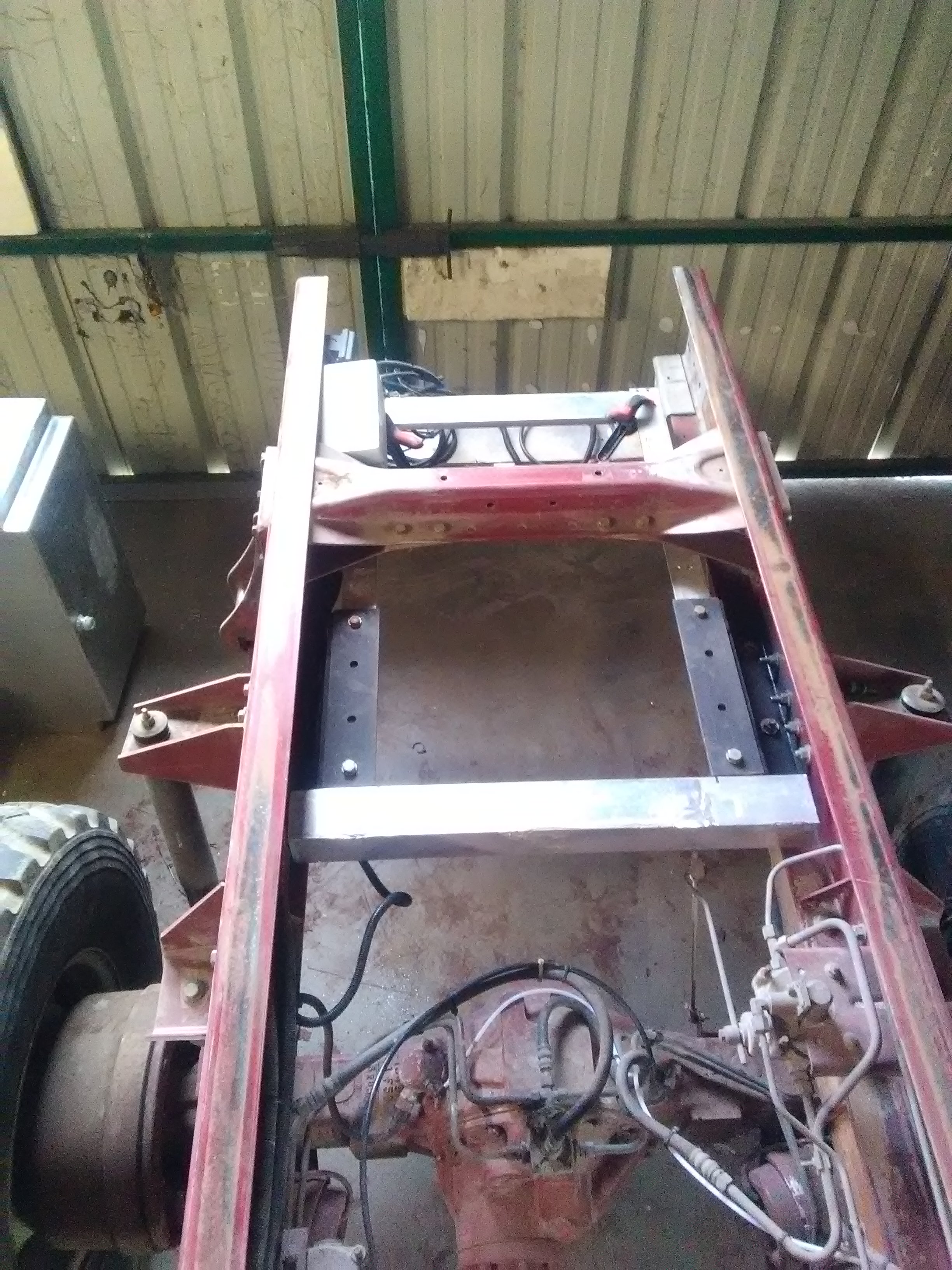

Ces derniers jours, plusieurs "chantiers" menés de front:
-Création d'un support à batterie, sur le châssis...

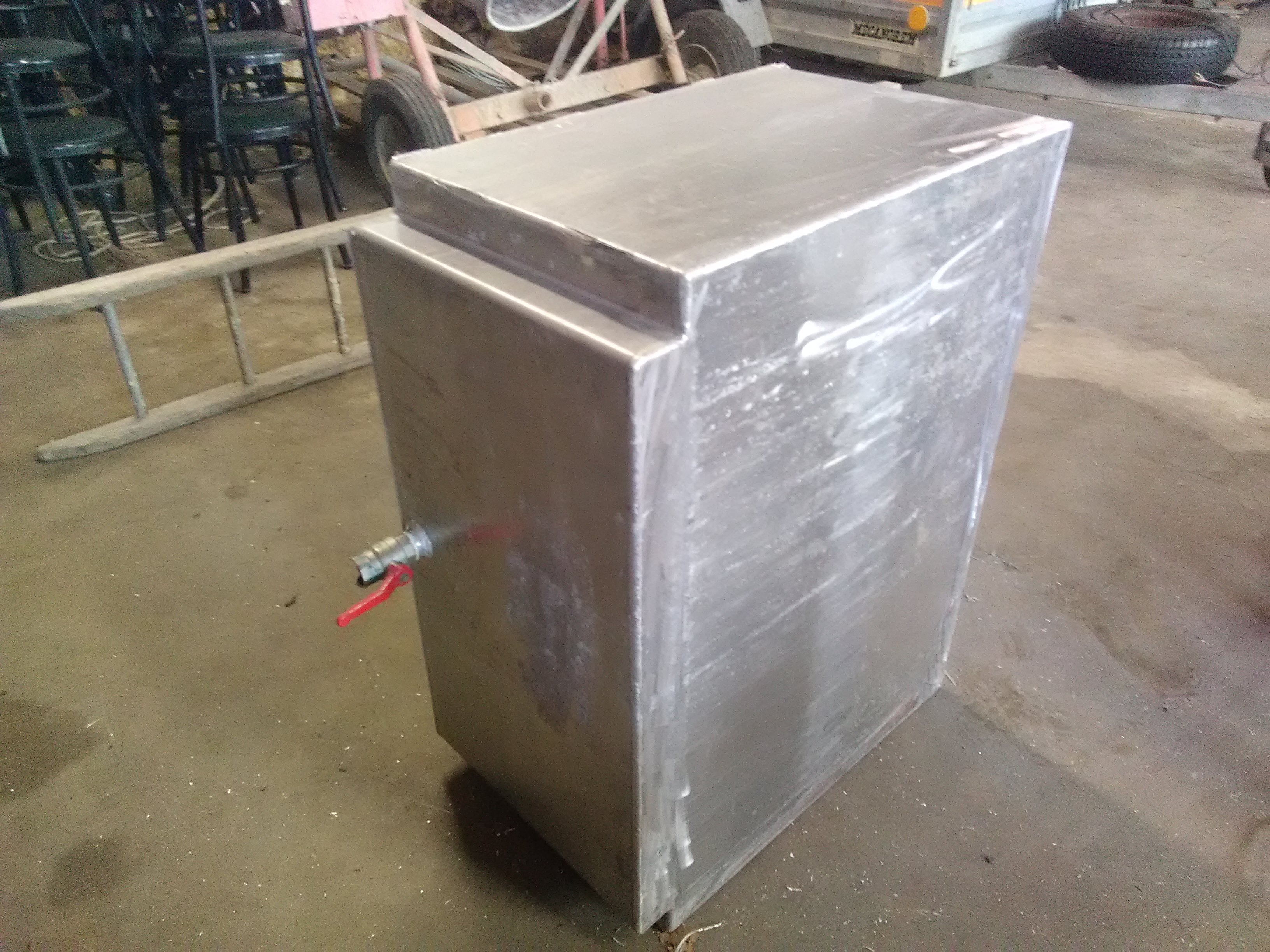

-Création du support pour le réservoir d'eaux grises...
-J'ai pu récupéré le réservoir de 200l d'émulseur présent dans le camion, quelques modifs à prévoir, notamment la mise en place d'un brise-flot...
Mais la base est saine pour les eaux grises !!
Quant au châssis, il est prêt à être apprêté...puis peinture, avant mars, ça serait bien ! :)
Yann

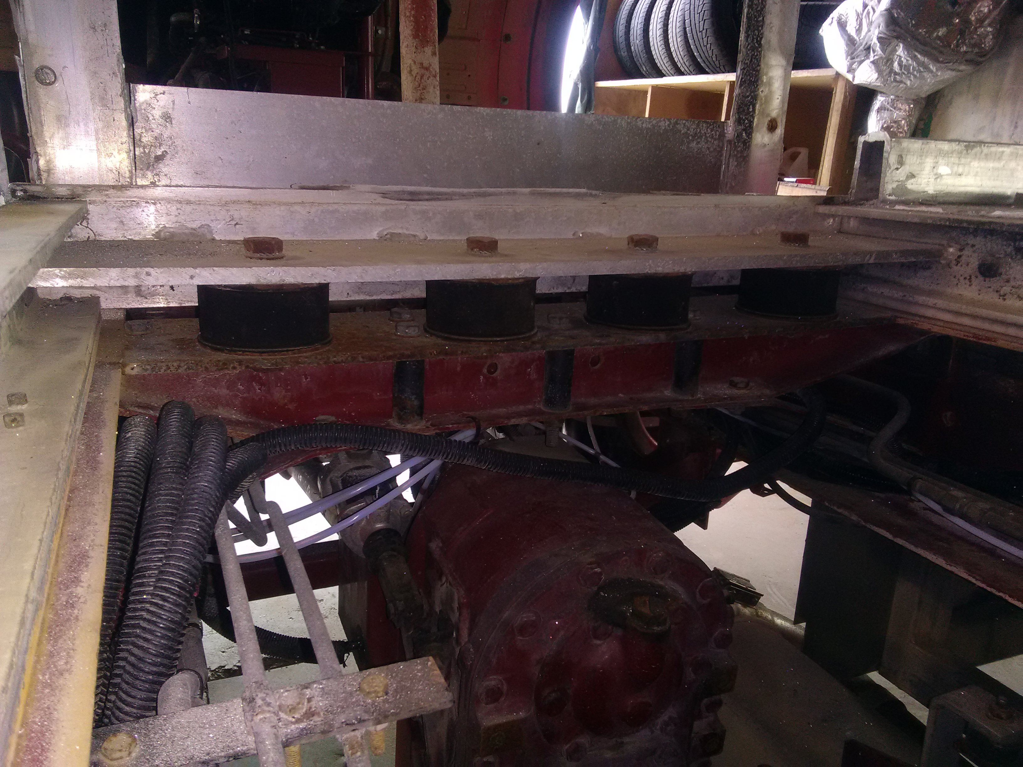

Pour la fixation de la cellule au châssis, je pense partir sur un système proche de celui qui était déjà en place :
- Utilisation des 4 points en lignes situés à 50 cm derrière la cabine
- Ensuite le faux-châssis de la cellule devrait venir se "poser" sur les longerons du châssis, ce qui a pour avantage d'abaisser le centre de gravité...
Et du coup, j'abandonne l'idée du balancier à l'arrière ( pas de polémique, s'il vous plait !) :lol:
- Enfin, je pense limiter les débattements arrières grâce aux rondelles Belleville...
Mais peut-être que tout ça sera remis en question lorsque la cellule sera devant moi !

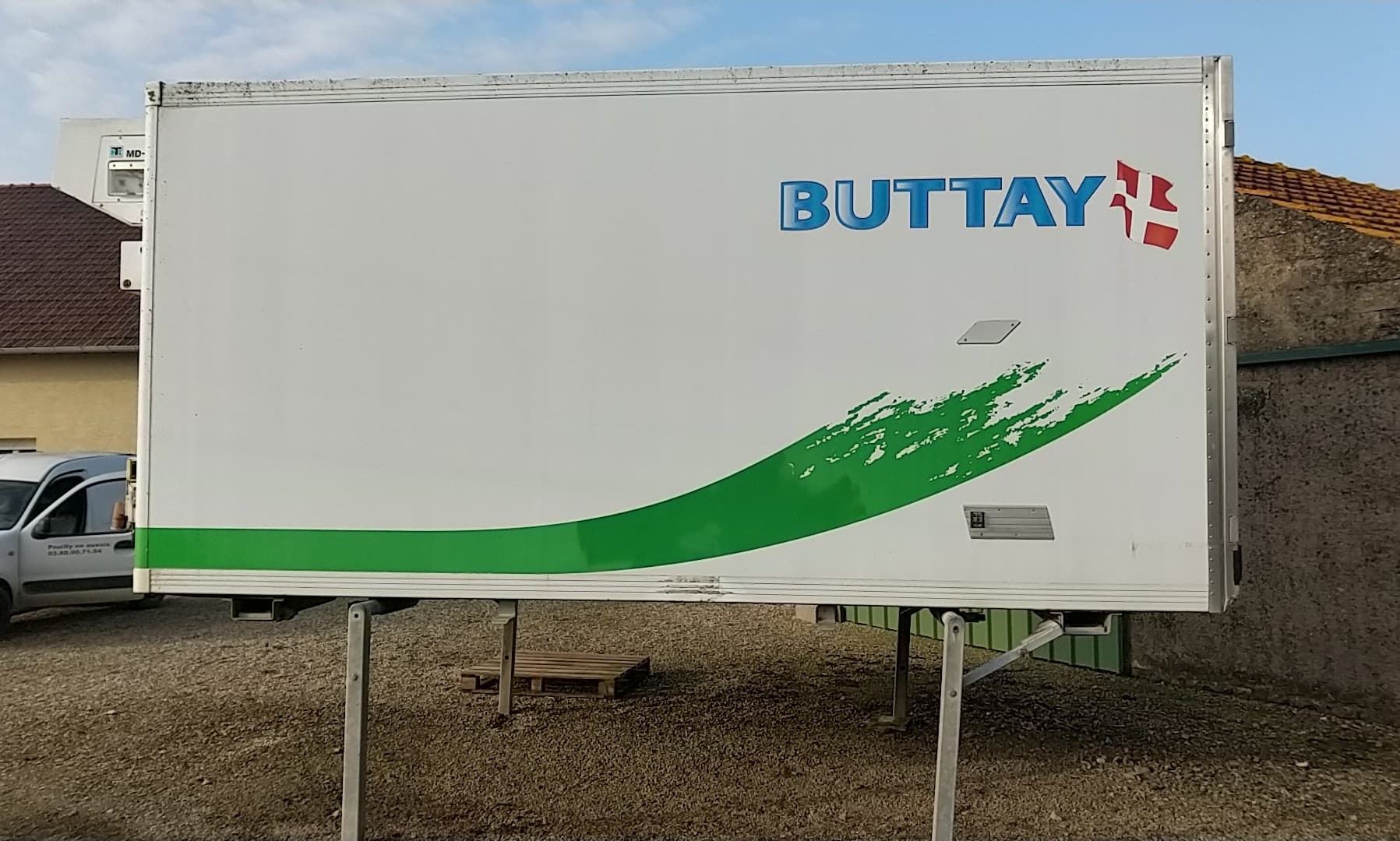

J'ai d'ailleurs trouvé une belle caisse isolée : 6 cm sur les côtés et 12 cm en haut et en bas ...

Pas de polémique au contraire ! Je veux bien que tu nous fasse un retour de tes tests ;-)
Je me torture la tête avec ça 😂
Super belle caisse !!!

Quant à la caisse, la base est top, mais je vais lui enlever presque 1 mètre !! Quel dommage !
Lorsque je l'ai vu, je me suis même demandé s'il ne vallait pas mieux faire rallonger le châssis du camion et l'empattement de 3.4 à 4m, pour la laisser intégrale, mais les carrossiers que j'ai contacté ne font pas ce genre de modif :x
Du coup, je n'ai pas d'idée de prix pour un tel chantier...
Des idées ??
Yann
