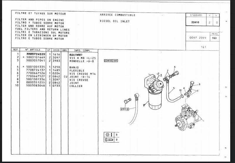

T'as purgé aux injecteurs ? Ouvrir, coup de démarreur, fermé, pour les 4 ....
- AlainB
- Pas de dopage ici
- Messages : 1343
Re: Questions d'usage et rénovation de notre B110
Il me semble que sur la pompe à injection, il y deux banjo différents.
Celui du retour intègre un clapet.
Si on inverse les deux banjos, cela fonctionne beaucoup moins bien........

Non, pas purger aux injecteur... Tu les fais les un après les autres ?
Quelqu'un pourrait me dire quand on regarde la pompe d'amorçage de face le quel des deux côtés est relié a la pompe a injection (ou côté réservoir).

effectivement le banjo de retour regule la pression dans la pompe, les 2 trous sont plus petit que celui de l'alim
par contre si il a tourné 40s ce n'est pas (plus) la peine de purgé les injecteurs....
pour le sens d'aspiration normalement c'est indiqué par une fleche sur le porte filtre.... sinon tu fait le test avec un bidon de 5L....les 2 tuyaux dans un bidon plein, et tu cerra le sens de circulation...

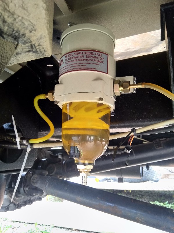

Du coup j’avais supprimé le préfiltre / décanteur d’origine car trop encrassé, et je l’avais remplacé par une petite cartouche filtrante transparente à 1,20€ en attendant mieux…
Heureusement, car je n’avais nettoyé mon réservoir avant remontage, grosse erreur !!
La petite cartouche à fait pleinement son boulot mais a été dépassée par les événements et c’est colmatée… Je raconte vite, mais le sentiment de revenir au point de départ des problèmes d’arrivé de gasoil était bien présent !!! Il m’a fallu quelque weekend avant que l’idée de regarder du côté de la filtration et de voir la cartouche saturée me vienne à l’esprit…

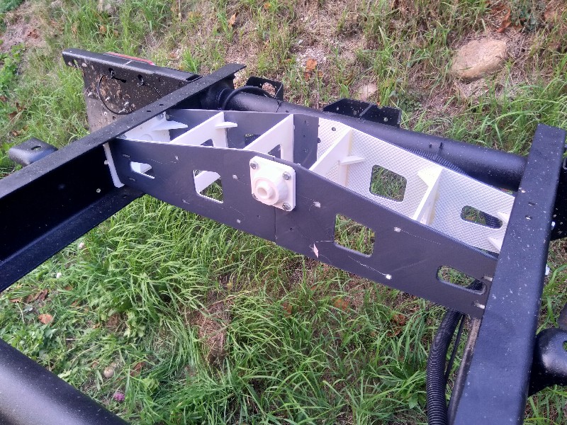

J'ai remonté un préfiltre / décanteur à la place de la petite cartouche:
http://www.rlc-diffusion.fr/filtration- ... -1720.html
L'entraxe ne correspond pas à celui présent sur le châssis, il est plus large.
J'ai fabriquer une petite plaque en alu, j'ai visser le prèfiltre avec des vis fraisée sur la plaque et ensuite j'ai boulonné le tout sur le châssis avec l'entraxe d'origine. Pour l’instant il marche, plus de soucis d'arrivé de gasoil!!

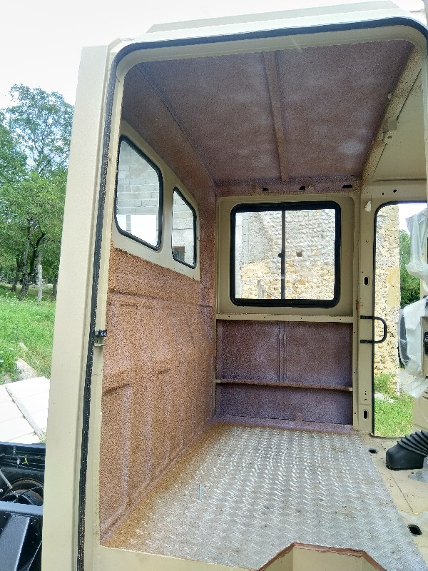

Si non l’autre gros chantier était le liège projeté dans la cabine.
Nous avons fait le choix de recouvrir presque tout l’intérieur de la cabine avec ce matériau.
Le sol pour mixer les matériaux et essayer d’insonoriser un peut, la face arrière, le toit et les côtés pour limiter l’effet tambours (résonance) et aussi le rayonnement de la chaleur…
Bon difficile de voir la différence, surtout après un an sans l’avoir conduit… Alors on se dit que ça y a fait un peu car après 3 weekends passés à le faire, on y croit forcément !!! Nous avons ensuite monté les sièges et la banquette arrière, et après nettoyage de chaque éléments réinstaller l’intérieur… Aujourd’hui NEOS roule enfin et plutôt bien, il est passé sur la balance en châssis nus, et le verdict est tombé : 2710kg…
On le savait en l’achetant, on n’est pas allé dans le sens du poids dans les choix des équipements qu’on a choisi (on le savait aussi). Maintenant il va falloir être habile pour sortir un plateau + cellule dans les 800kg…
On va voir, en dernier recours on envisage le reclassement en PL si c’est possible…

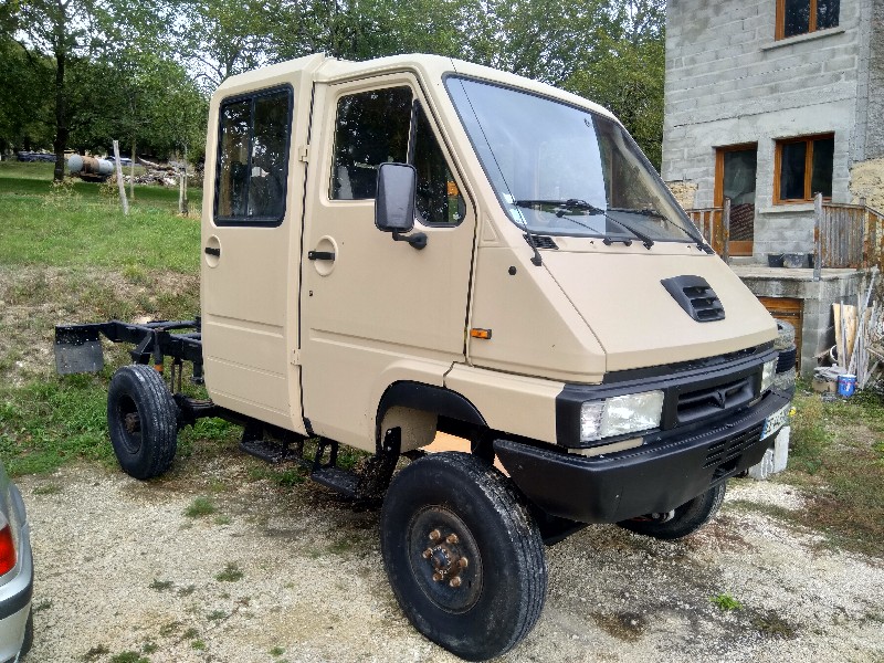

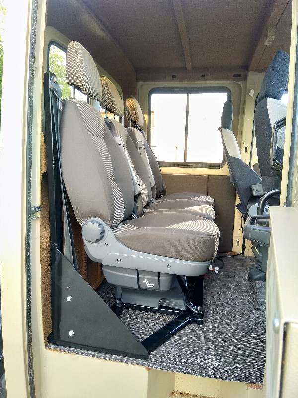

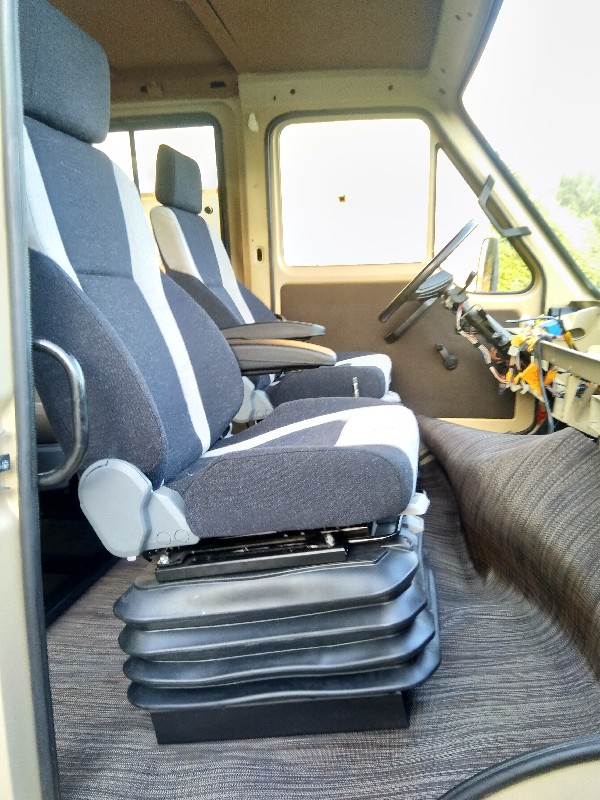

Voilà les dernière nouvelles !!
Il reste encore pas mal de finitions dans la cabine, en parallèle j’étudie le plateau, mais on est bien content du résultat… A très bientôt pour la suite !!!

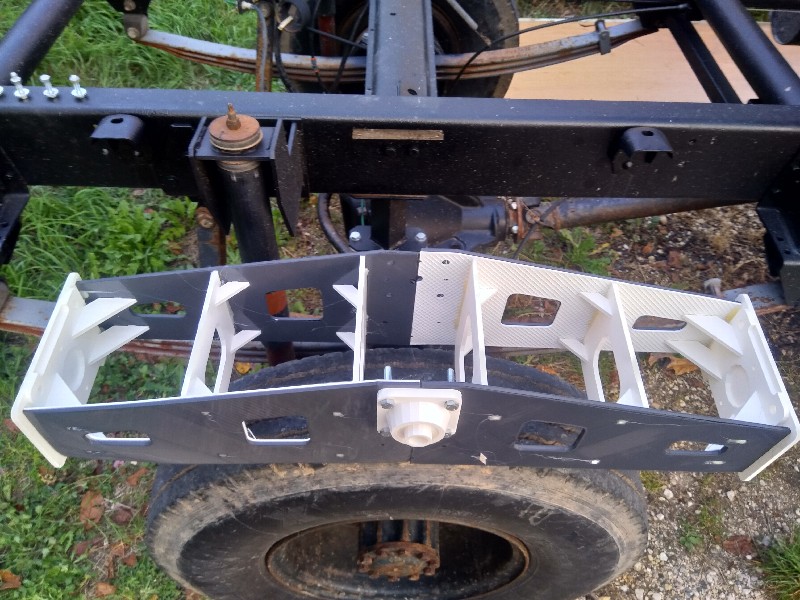

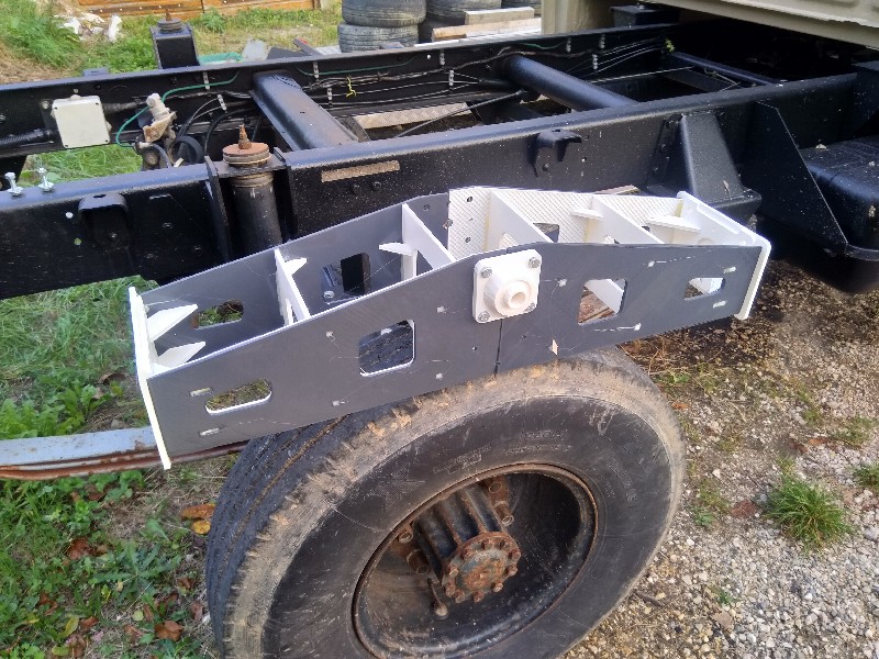

Bonjour a tous,
Voilà une petite avancée sur le projet...
En parallèle de pas mal de chose, j'ai profité de ce projet de camion pour me lancer dans un nouveau domaine, l'impression 3d...
D'abord pour la curiosité, après pour le grand intérêt que je porte au procédé et enfin pour notre projet.
Je developperais plus tard l'application finale que je lui réserve.
Au stade où on en est, je m'en sert pour prototyper / maquetter mes idées...
Voilà mon premiers exemplaires de traverse arrière qui relira le plateau au châssis.
Deux paliers autoaligneur assureront la liaison. On peut en voir un de modéliser...
Sur l'avant, deux silentbloc assureront la liaison souple et bloquerons les mouvements avant arrière et latéraux.
L'enfoncement max des silenbloc est toléré (avec marge) par le débatement des paliers.
Je souhaite tout dimensionner pour une charge statique de 1t5 environs.
J'envisage de réaliser cette pièce (la traverse) en acier S235JR épaisseur 4mm.
J'ai abandonné l'alu (choix initial) pour la facilité de fabrication / réparation et pour la pérennité dans le temps (???risque de fissures???)
Pensez vous que c'est un bon choix?
Joris

- vieux-new-one
- Messages : 3317
Beau boulot et c'est toujours sympa les projets de restauration.
Je suppose que ta carte grise est 5 places (?) Si non pourquoi 5 fauteuils ?
Si CG 5 places (in fine), il ne te reste que très peu de poids légalement disponible pour la cellule, il va falloir des miracles pour que ça passe en VL.

Bonjour Yves, et merci!!
Oui, CG en 5 places...
J'ai lu sur le forum qu'il fallait compter 75kg / places CG que tu accueilles des petits ou grands passagers...
Soit 375kg...
J'ai 790kg de disponible pour faire rentrer tout le monde, faire un plateau et une cellule
Ça ne va pas être facile, même si on ambitionne un équipement ultralight pour 4...
On se pose la question de le reclassé 4t5, mais est ce facile/cher?
On verra comment évolue le projet...
Joris

- vieux-new-one
- Messages : 3317
J'ai reclassé mon B en CC 4T5, ça se fait…
Nous sommes dans une société qui laisse de moins en moins de "failles" dans la réglementation. Le problème est strictement d'ordre administratif, les bons papiers ne changent rien à la structure et technicité du camion…
Reste à pouvoir passer les CT et les risques encourus : PV et surtout assurance.

- come 09
- Messages : 5061
joli travail la modélisation a l'imprimante...je mettrai néanmoins du 5mm,s'est pas la dessus qu'il faut gratter du poids....
mais y'a tu taffe en découpage de tôle,je sais pas si t'est equiper, mais perso je me fait plus chier,dès qu'une bonne occase passe sur le boncoin je prend un découpeur plasma.....
