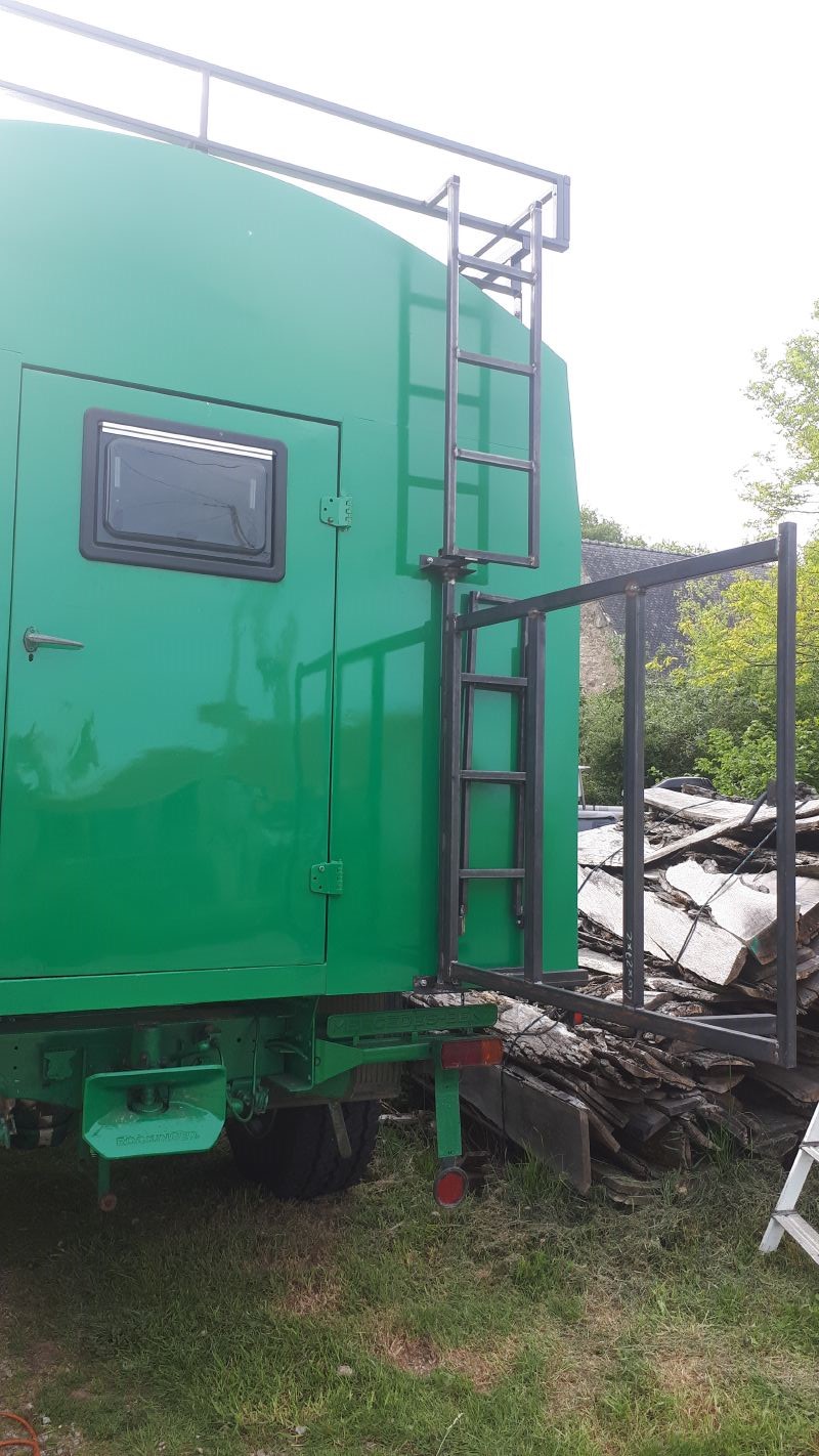

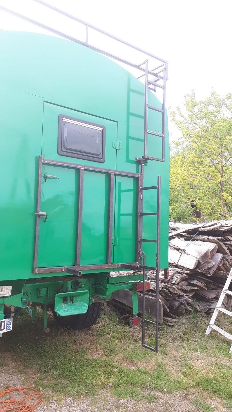

pose des fenetres et création d'un porte roue de secours - echelle pivotant
- Messages : 3315
Re: reprise de flambeau (mercedes 911la)
Il y a énormément de contraintes sur un porte roue à cet endroit.
Tu devrais mettre un support sur la caisse sur lequel le cadre viendrait trouver un appui coté gauche en bas. Tu pourrais même y intégrer un système de verrouillage.
Je souderais aussi un tube carré en diagonale dans ton cadre pour le rigidifier.
Sinon beau boulot.
Sinon beau boulot.
dendrofred
- Pilote
- Messages : 142
- Enregistré le : 03 juil. 2016 10:17
le support coté gauche sera envisagé.
concernant la structure, on est monté à 2 dans l'extrémité porte ouverte en sautant, ça n'a pas bronché.
l'axe est un rond dur de 20 dans un tube carré de 25.
le tout pris sur l'ossature de la caisse.
- Messages : 3315
Oui mais entre une charge ponctuelle et des mois de vibrations et chocs il y a une grosse différence.
porte roue de secours amovible / échelle de galerie
manque encore la bride de fixation en position ouverte
2 brides de fermeture ont été posées pour qu'il n'y ait pas d’oscillation du à la charge et au mouvement de terrain.
une potence a été installé sur la galerie et la roue se monte avec un palan à chaine.
1 personne suffit pour la manipulation.
un truc de plus de bouclé.

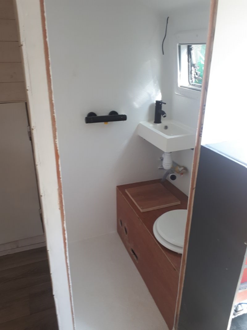

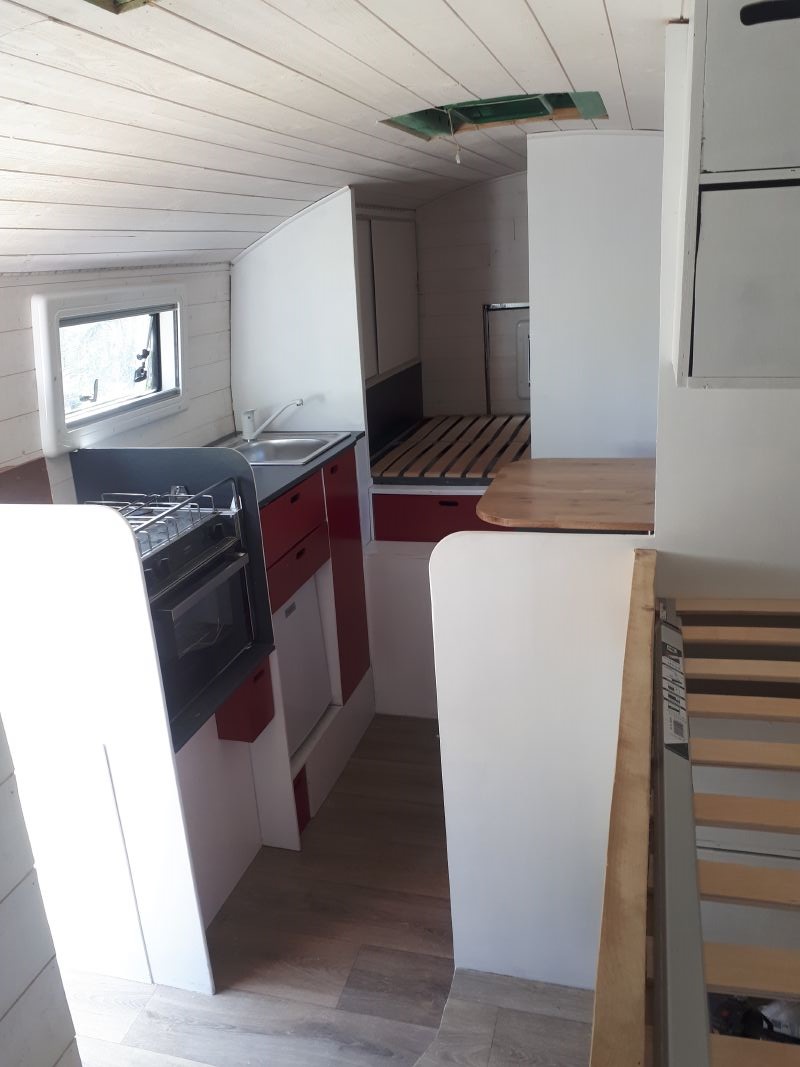

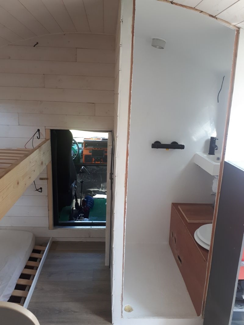

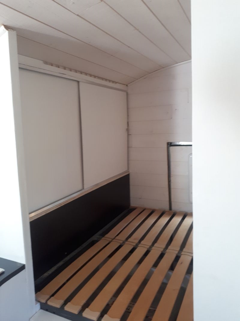

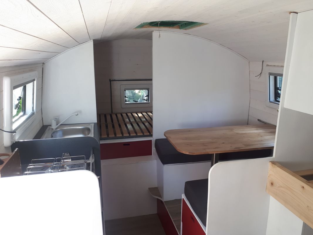

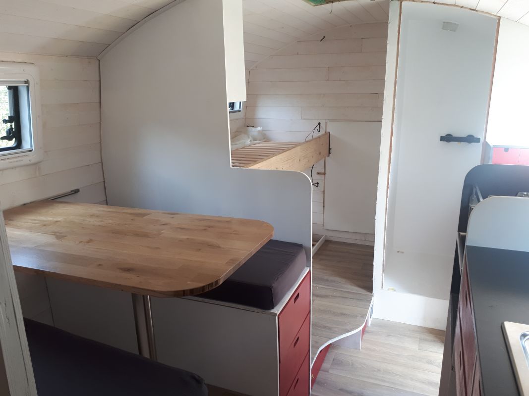

des news
car ça fait un bout de temps.
dans 1 mois on a plus de maison, donc il a fallu bien turbiner ces derniers temps !
1300 heures de boulot (sans compter les courses en magasin et le taf de reflexion au bureau !
reste une bonne semaine de boulot pour arriver au bout normalement.
je vous passe les détails et vous montrent juste l'état actuelle.

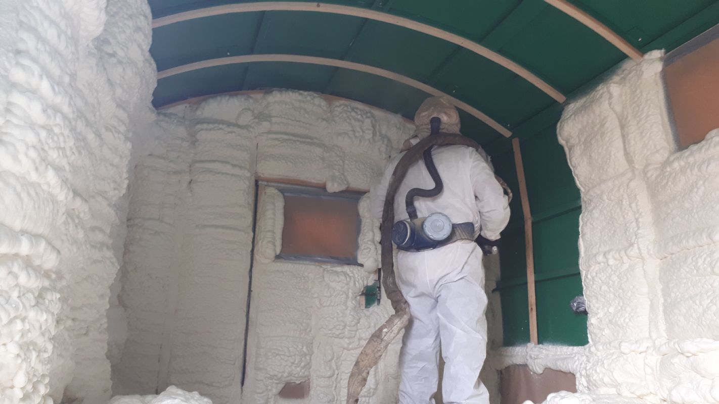

salle de bain stratifier (fibre de verre + topcoat) restera la banquette a stratifier.
isolation des murs : mousse icynène.
sol liège en vrac (3 à 8 cm dans la structure du châssis + 3 cm de de styrodur.
