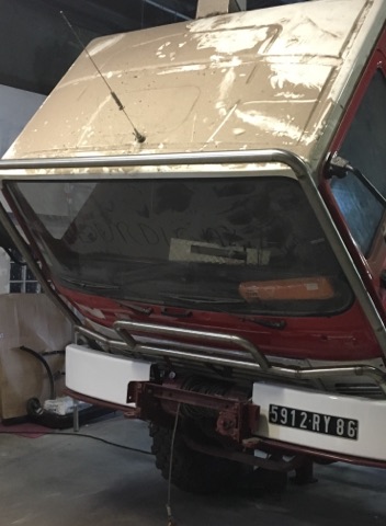

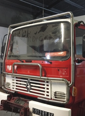

Bonjour ,
toujours en cours Pare buffle , pare branche et galerie avec déflecteur qui finira a la hauteur de l'angle de la cellule . Tout ca en permettant l ouverture de la cabine.
j essais aussi de rendre celle ci plus volumineuse ,esthétiquement je trouve en générale les cabines des 110 trop petites par rapport aux cellules .
Pat

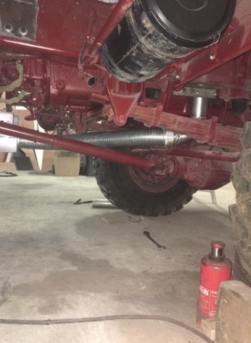

Raccordement du pot , autorisé en bas à gauche sur mon BR. Manque plus que les colliers .
Je ferai reprendre les soudures par mon voisin soudeur ...
Pat

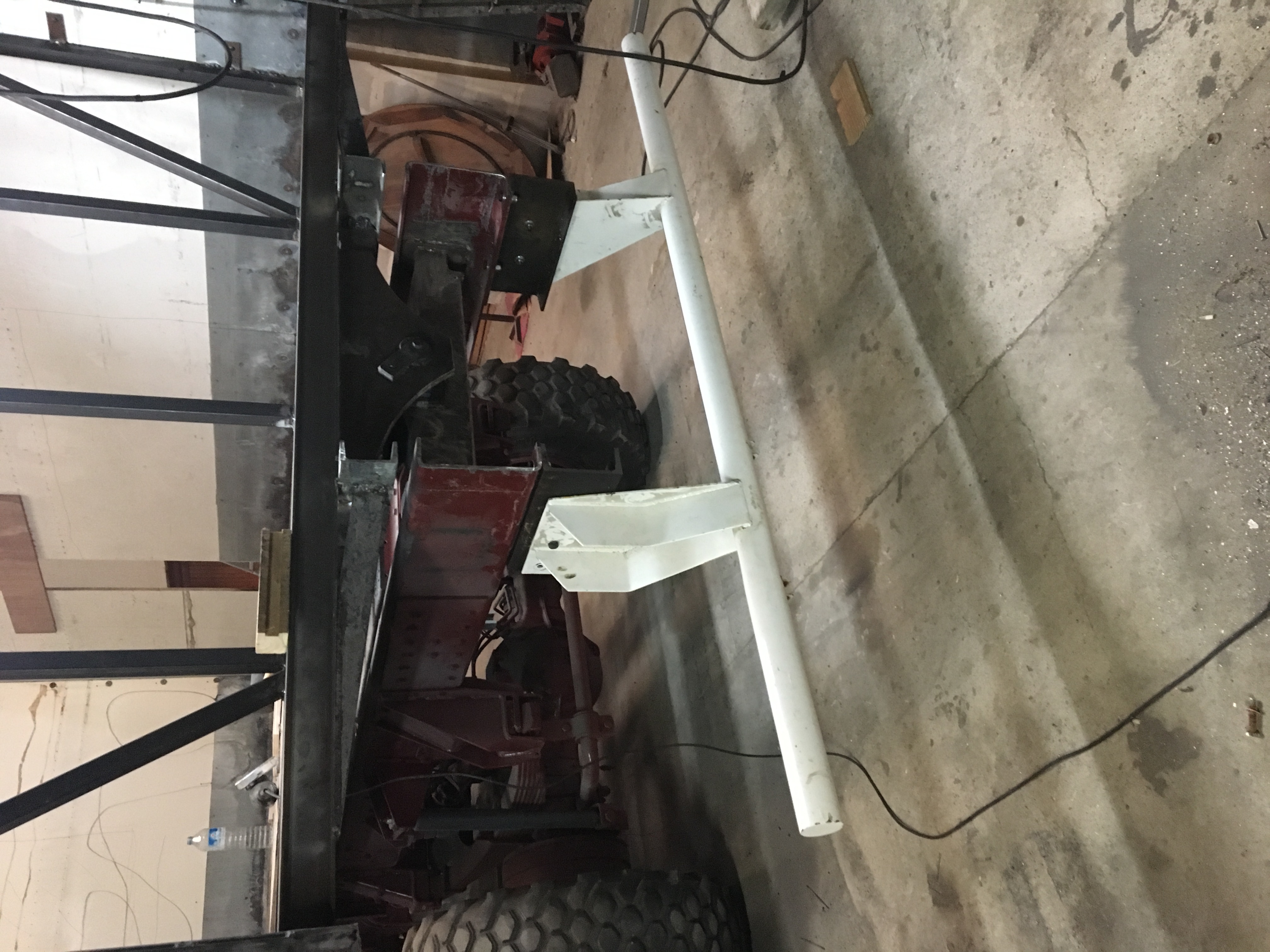

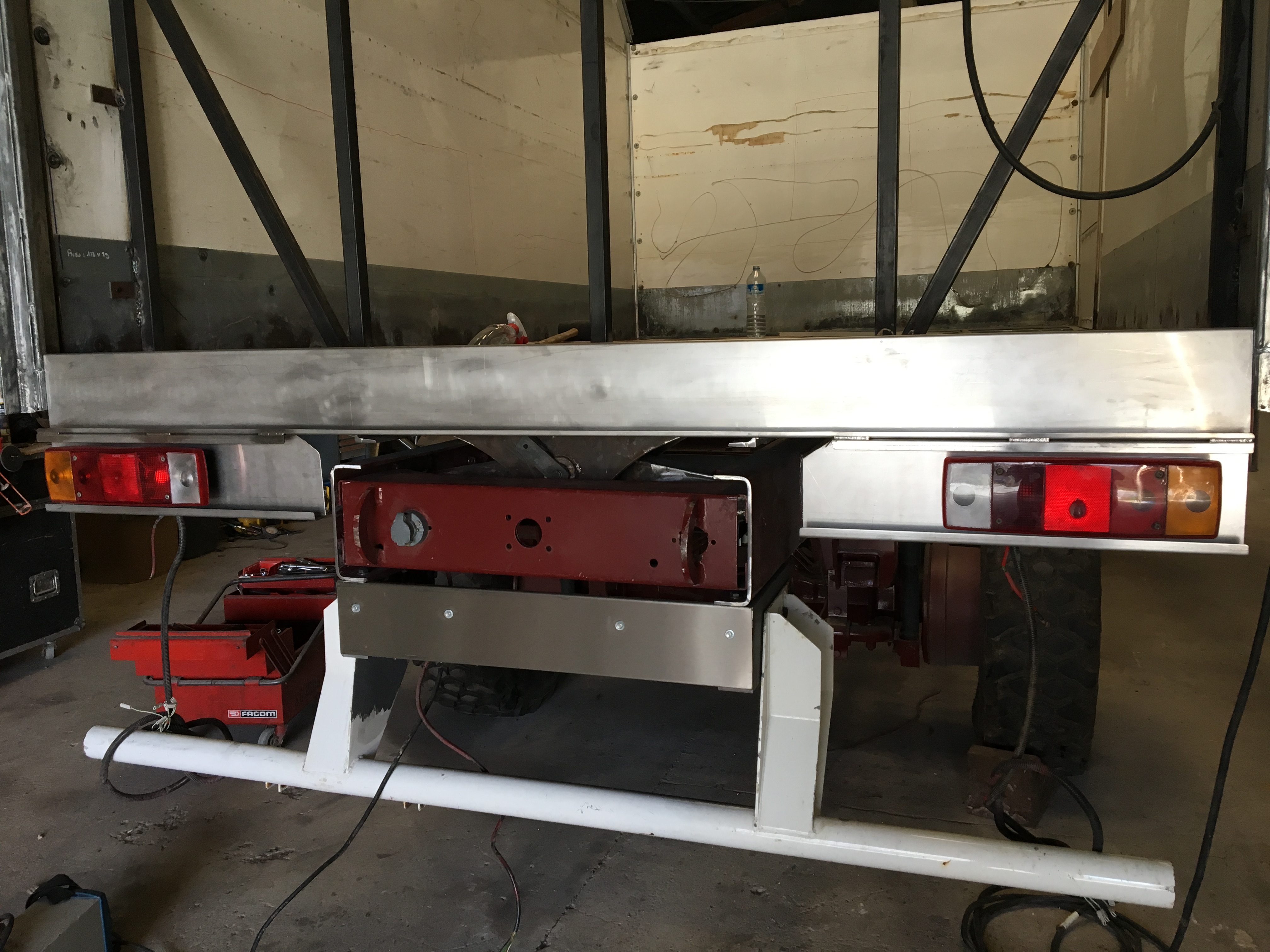

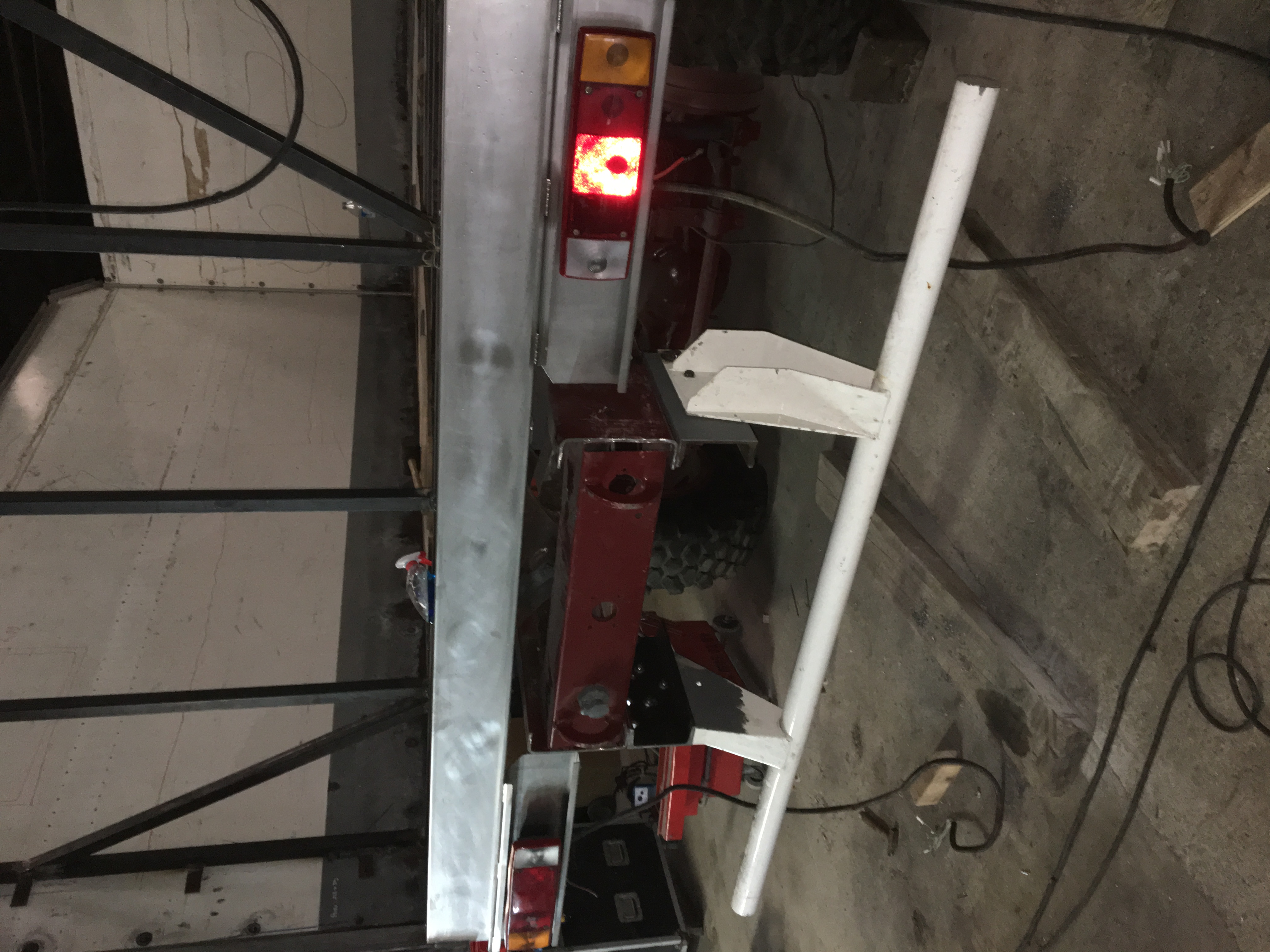

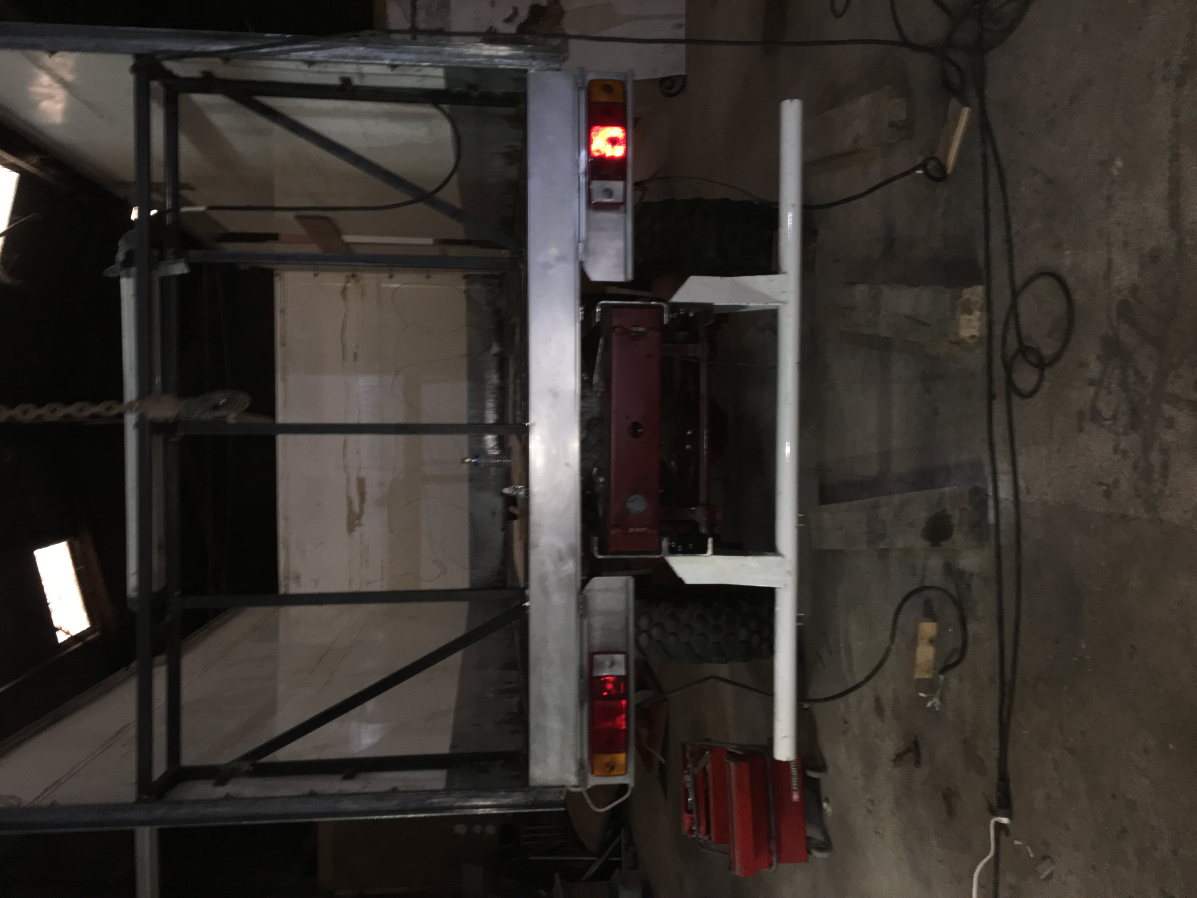

Bonjour à tous ,
Quelques travaux retardés par le taf ...
Montage à blanc de l'habillage arrière inox, positionnement des feux , barre anti encastrement (sera relevable) ,châssis roues de secours et cornières cellule.
:drinkingcheers:

Messages : 586
Re: Le Burdigala 110/170
Message par Pat 33000 »
petit taf matinal, plaque sur support barre AE
