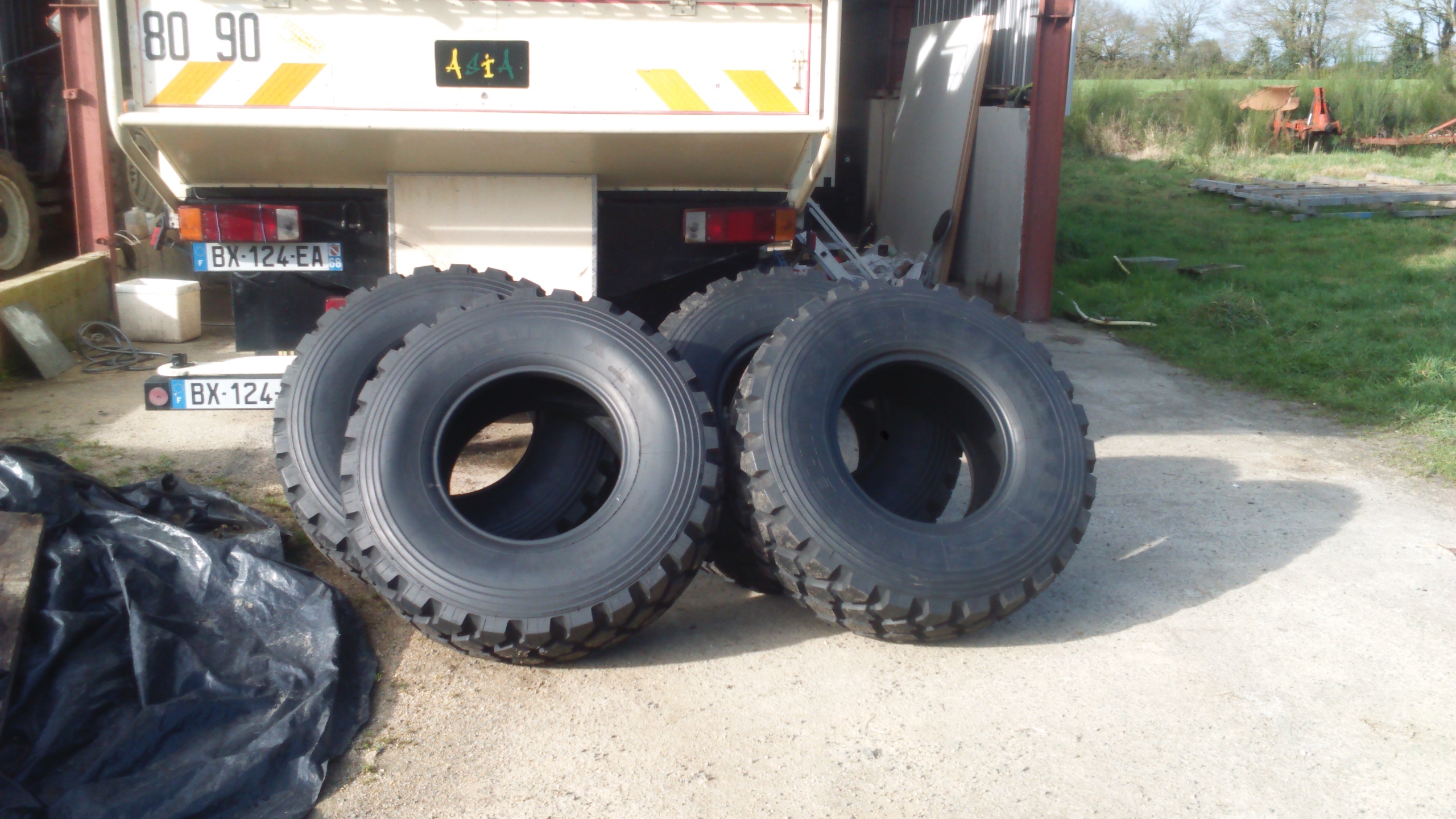

Arrivage du week-end, montage de 3 pneu en 3h trankilou, c'est bon j suis roder pour les jante cerclé!!

J'ai payé 2000e hors taxe les 4 pneu neuf livre chez. barry@bavebandenservice.nl
J'ai attendu 1 mois pour qu'il puisse se déplacer car il passe pas par le transporteur quand payement en cash avec 3 ans garantie.

Pas mal, il sont neuf, mais de quelle année ?

Ha oui pas mal c'est vraiment un bon prix!
Merci pour le tuyau Thks
2007,2008

C'est bien pour du neuf, chez Ludo61, usure 10-15% 1780€ les 5.
Bémol, 2 sur 5 ont une réparation, mais qui semble très bien tenir. (1 patin, 1 flanc)
Avec du neuf, ou comme tout les pneus d'occasion c'est le stockage. Mais une bonne adresse Thks
J'avais trouvé Johann Nattermann en Allemagne qui pratique des tarifs similaires => http://www.reifen-nattermann.de/
En passant par la case contact et en anglais pour ma part.
Xavier

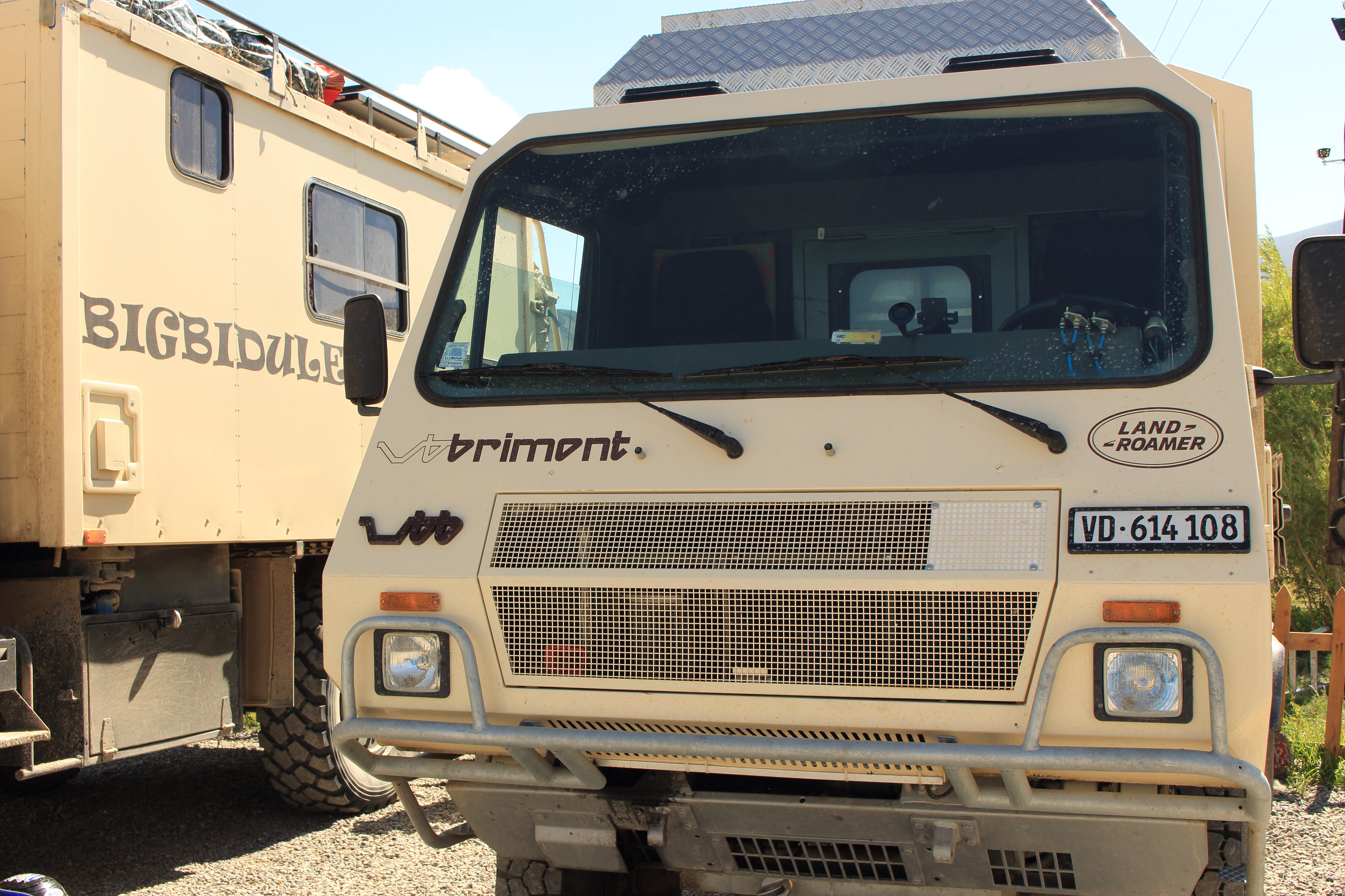

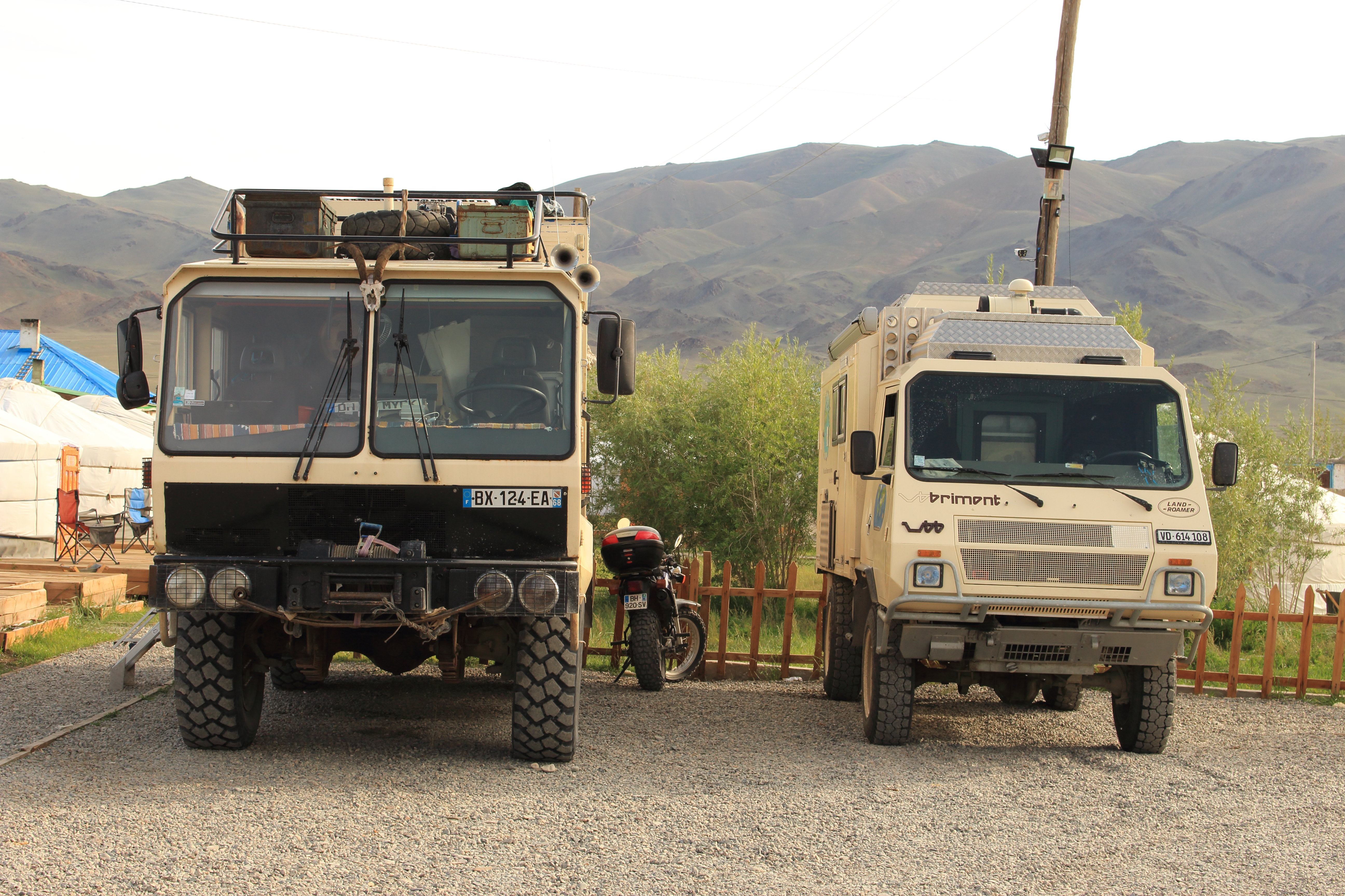

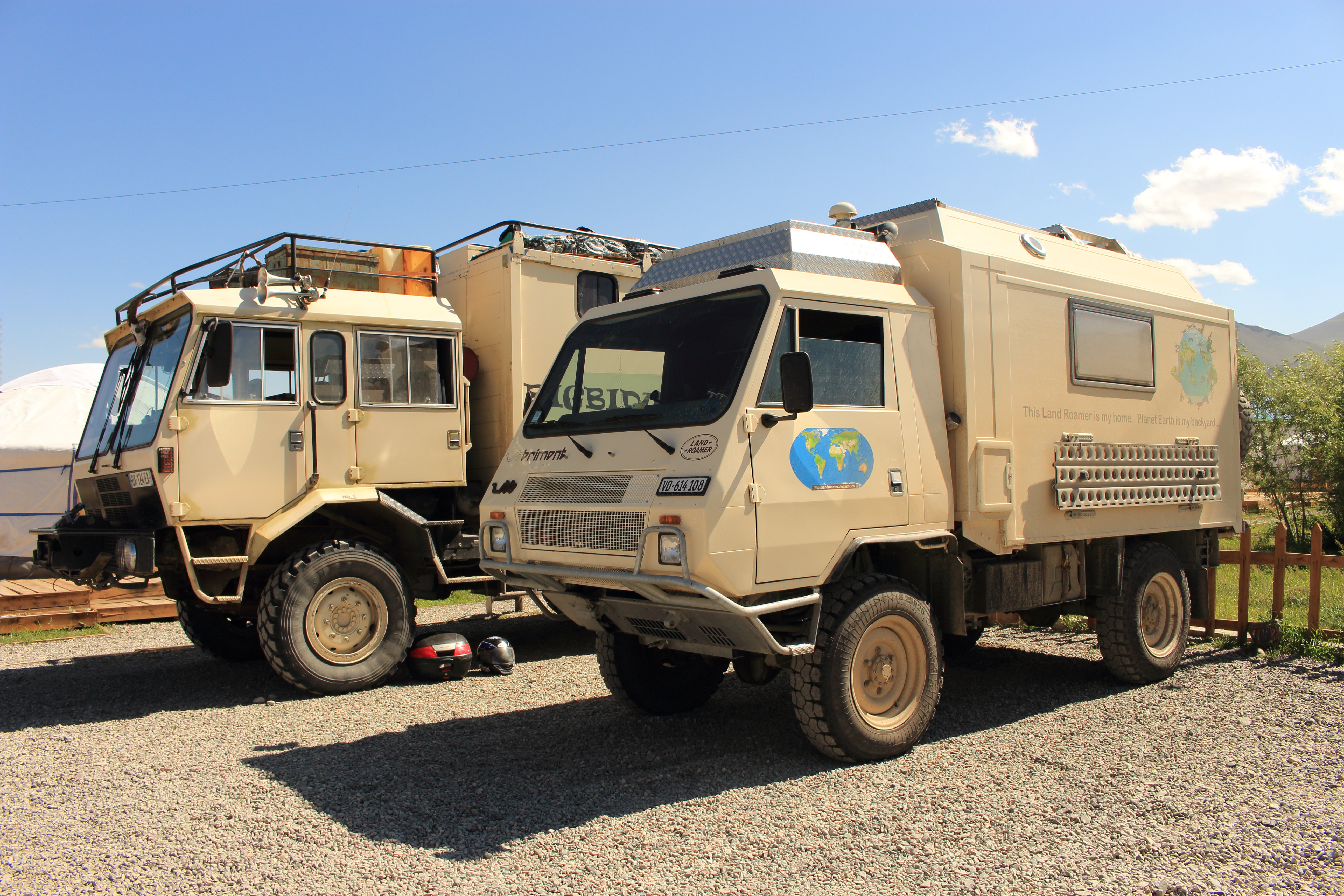

Petite rencontre à l'improviste en Mongolie avec Bernard et son Brimont Brutt, la famille est réunie pour passer un agréable moment!!!

trop bien d'avoir croisé THE bernard du forum!
une belle rencontre de cousin.....

Merci pour les photos. Cela fait plaisir de voir des brimont presque au bout du monde!!
Bonne route à tous les deux!!

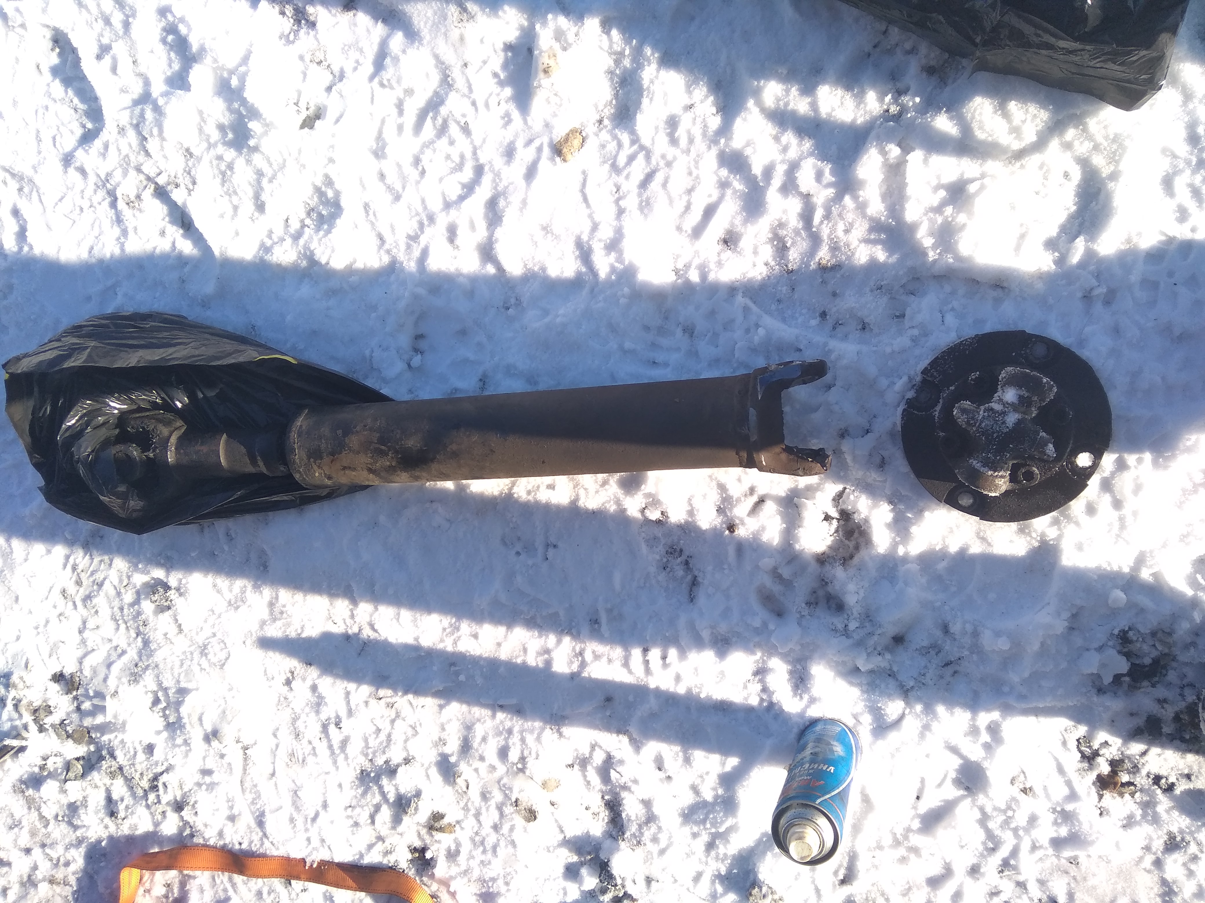

Slt, aujourd'hui casse du cardan entre le moteur et la boîte, depuis quelques kilomètres une vibration se faisait sentir sans en trouver l'origine, heureusement la malédiction nous est tombé dessus en plein centre ville de shymkent au Kazakhstan, ville assez grande, on a pu se faire dépanner en une journée, nous avons trouvé de quoi remplacer le croisillons casser par un autre de même caractéristiques et fixation, coupe au niveau du tube et assemblage de la nouvelle pièce, cette nouvelle partie a été assemblée de manière très professionnel par usinage, on y voit que du feu, car impossible de trouver un cardan identique de la même longueur et caractéristiques.
Depuis le début il manquait le graisseur de ce côté (boîte) l'accès et la visibilité n'étant pas facile je ne m'étais pas attardé dessus.. finalement la maladie la emporté, la sécheresse a sûrement accentuer la casse.
Heureusement 2 jour avant nous étions perdu dans les montagnes sur les piste enneigées a ouvrir le chemin, nous avons baptisé les chaînes pour la première fois!
Bigbidule peut continuer la route vers l'Ouzbékistan!

Oui, ce fut une rencontre incroyable (statistiquement parlant) et très agréable !
Depuis cette photo, mon Brutt a traversé la Mongolie, la Chine, le Laos, la Thaïlande et se trouve actuellement parqué à Kuala Lumpur pendant que je fais un séjour de 5 semaines en Suisse !

Trop content pour vous que cela c'est produit dans un endroit "optimum" !!!

Surtout une chance que ce soit arrivé à faible vitesse, c'est un coup à faire deux brutt avec un ETR :mrgreen:
