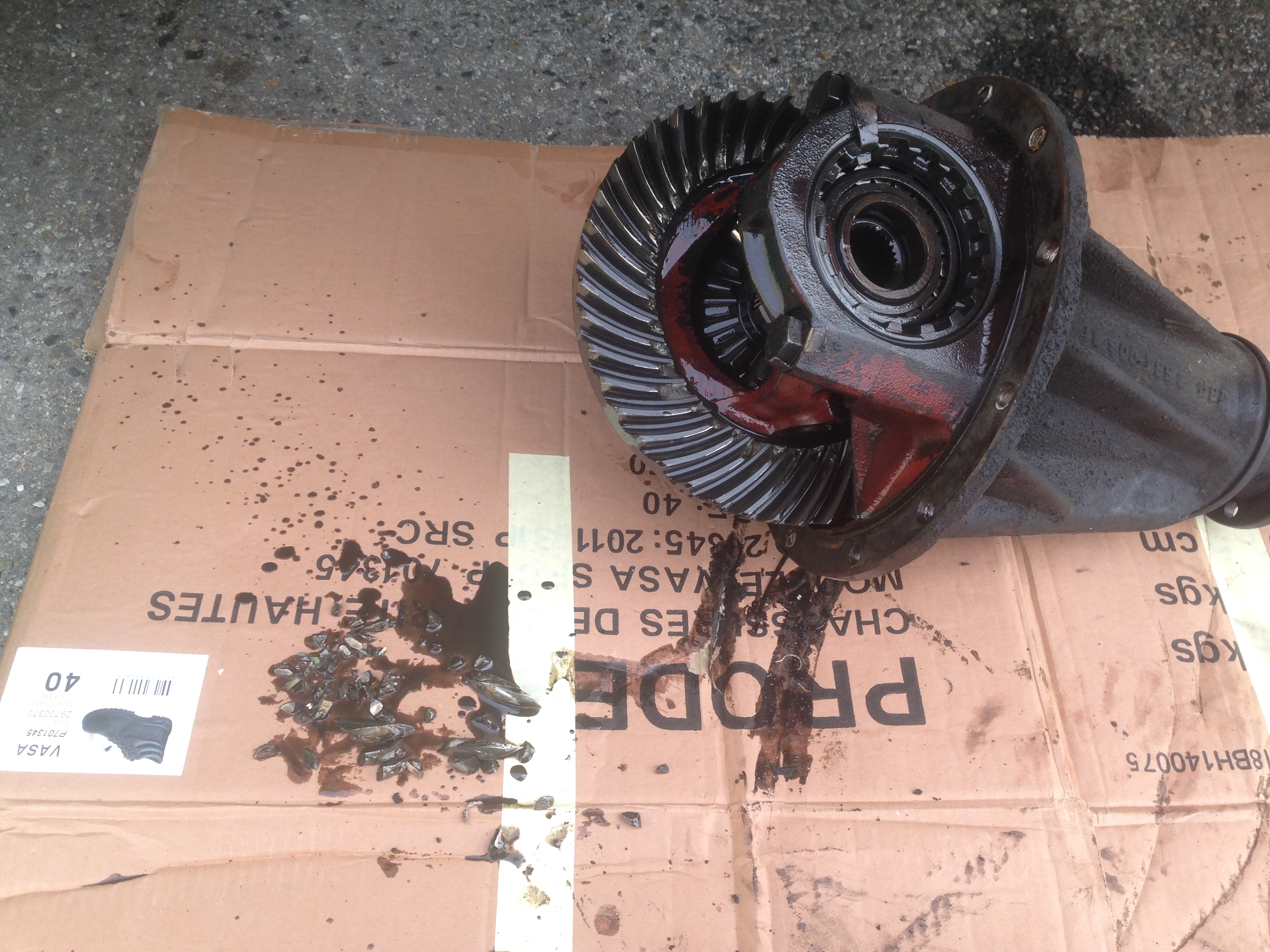

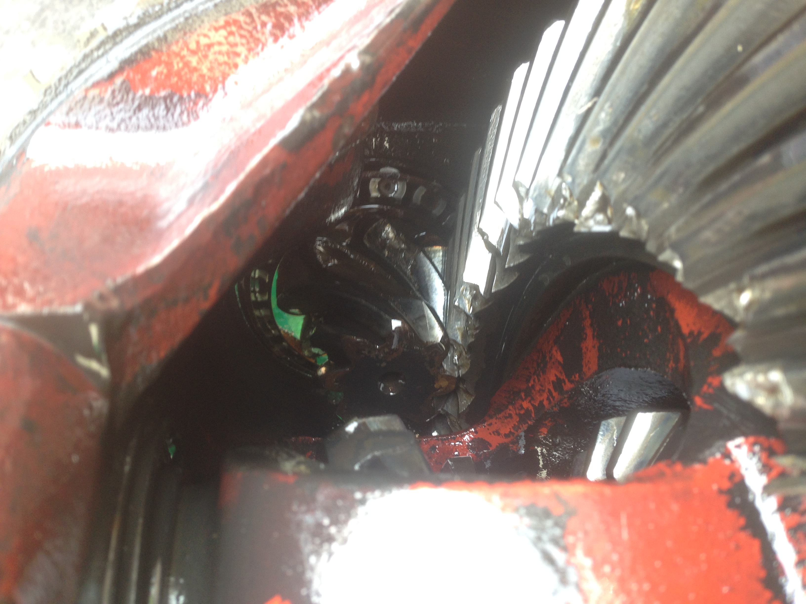

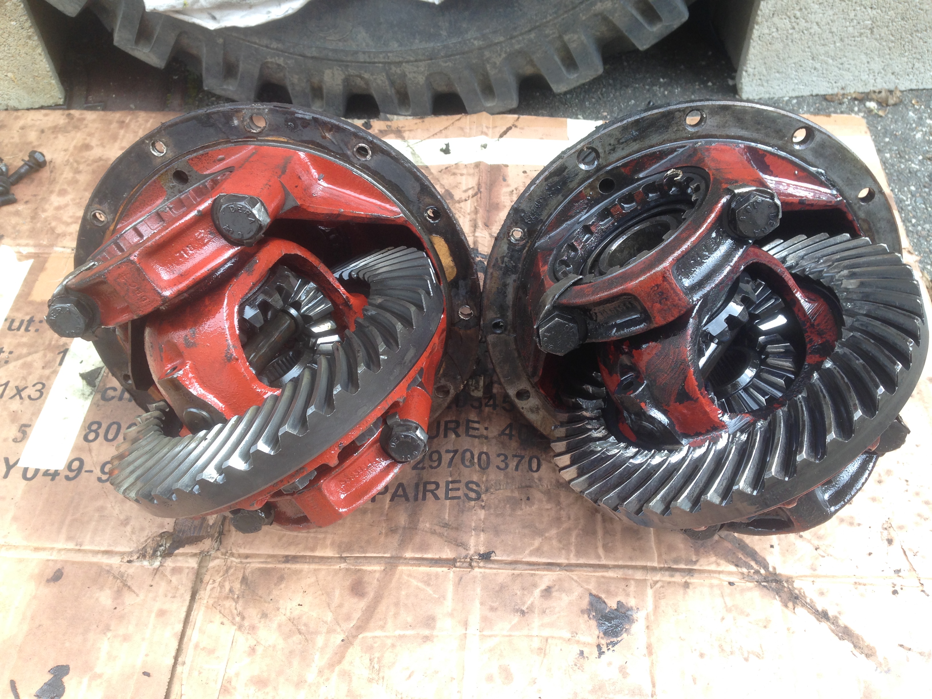

oui, regarde les dernière photos en début de page, dans la giclée d'huile sur le carton y'a plein de petits bouts, pas vraiment de limaille, c'est pas du petit usinage lent, ça ressemble plus à un éclatement suite à un gros effort. Les arbres sont intactes et pas de casse récente.SYL05 a écrit :salut
...as tu retrouvé des morceaux et de la limaille , car dans ce genre de problème c est connaitre la source de cette état de pignonnerie qui est important, car ce qui m inquiète c est ton bruit semble récent ????? y aurais t il eut une casse d arbre arrière récemment ?
de mon expérience, bruit dut à pignon couronne surtout en charge, quand on accélère,Jigmé a écrit :oui, regarde les dernière photos en début de page, dans la giclée d'huile sur le carton y'a plein de petits bouts, pas vraiment de limaille, c'est pas du petit usinage lent, ça ressemble plus à un éclatement suite à un gros effort. Les arbres sont intactes et pas de casse récente.SYL05 a écrit :salut
...as tu retrouvé des morceaux et de la limaille , car dans ce genre de problème c'est connaitre la source de cet état de pignonnerie qui est important, car ce qui m'inquiète c'est ton bruit semble récent ????? y aurait il eut une casse d'arbre arrière récemment ?
