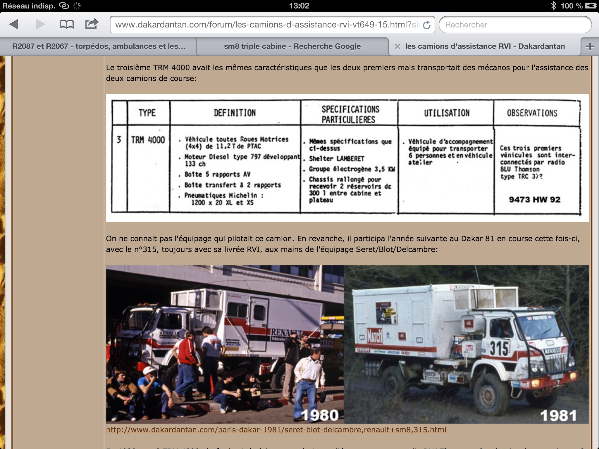

Non, je pense n'avoir que 3 EV, nous avons démonté ma BT car le blocage était permanent, la faute à un ressort monté à l'envers...
Pour avoir mis le nez dans ma BT je confirme que mon TRM4000 ne peut pas être en 4x2, sauf à changer de modèle de BT.
Celle ci correspond à la doc militaire d'origine, il y a certainement du y avoir quelques versions différentes pour certains
clients...
