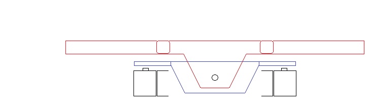

Effectivement, j'ai déjà vu ce montage de traverse avec twist-lock mâle et pivot sur un Man Kat, mais avec mon VL je suis contraint par le poids, et ce dispositif + une ossature sur ma caisse avec les coins iso femelle va me bouffer des kilos comme tu dis.
voici un petit croquis explicatif pour le pivot arrière :
en noir : mon châssis + twist-locks mâles
en bleu : le pivot qui se monte sur les twist-locks
en rouge : le faux châssis de la caisse avec la seconde partie du pivot
A l'avant le pense à un système d'embouts à rotule / boulon à rotule. J'ai vu ce système sur un Renault PL 4x4 (genre TRM 2000). Même principe, une partie fixée sur le faux châssis + une liaison qui se monte sur les twist-locks à l'avant.
Ainsi, lorsque je dépose ma caisse, le système 3 points vient avec, et je peux remettre ma benne, équipée de 4 coins femelle, sur les twist-locks du châssis.
Pour l'instant difficile de voir ce que cela peut donner, on fera des essais quand le camion reviendra carrossé avec les twist-locks et le faux châssis. Pour l'instant j'ai ressorti le guide du dessinateur industriel et la planche à dessin! :mrgreen:
Surtout ne fais pas ça!
Je vois cet erreur tellement de fois et chaque fois ça me rend dingue. Entre les "experts" internet qui ne portent pas les conséquences et les techniciens carrossiers "on a toujours fait comme ça" ou "ça a marché sur tel" la manque de vrai ingénierie autour de notre besoin est extrêmement frustrant.
Ma thèse de Master était spécifiquement châssis design et liaison sol-charge pour un comportement sur et hors route amélioré. Dans les presque seize ans de consulting en France j'ai eu l'opportunité de travailler directement avec le service ingénierie de RVI entre autres et on se trouvait toujours d'accord:
La partie NON pivotante doit être le plus près possible à la barre antique roulis de l'essieu arrière; en son absence les attachés de ressorts.
Le pivot doit être à l'avant, et dans le cas d'un porte à faux important à l'arrière du châssis aussi (4 points diamant).
Les seuls instructions de carrossage applicables à nos besoins sont ceux du montage des citernes.
Un châssis en section C ouvert n'est pas fait pour transmettre des torsions. Les efforts latéraux exercés sur nos caisses en virages ou en dévers doivent être transmis au sol par le chemin le plus direct possible. C'est le sol qui empêche le retournement, en empêchant l'enfoncement da la roue sollicitée.
Imagine une bequille, tu ne veux pas tomber sur le côté tu mets ta bequille. Maintenant imagine que ta bequille ait un énorme oméga (;-)) dedans, quand tu appuies dessus il s'enfonce avant de te supporter, et cet enfoncement t'a amené plus près de la bascule.
Sur le camion la résistance de la terre est transmis à l'essieu et au châssis via la barre anti roulis. Si ton point fixe est à l'avant tu as un grand oméga entre la barre anti roulis et le centre de gravité de la caisse. La caisse penchera plus avant de s'arrêter, et le châssis n'est pas conçu pour faire ce travail.
Ta traverse fixe est au niveau de la barre anti roulis, il y un chemin direct entre le cdg et le sol; c'est forcément plus stable.
La conception mécanique avec validation par calcul et essai est mon metier, après 15 ans pour le compte des actionnaires je suis en train de quitter mon travail pour me concentrer spécifiquement sur l'ingénierie de notre passion, le voyage en véhicule autonome.
0o_yann_o0 a écrit : Pour l'instant j'ai ressorti le guide du dessinateur industriel et la planche à dessin! :mrgreen:
Le Chevalier va te dire comment le dessiner.
Il ne te dit pas quoi dessiner.
J'espère que ce n'est pas trop tard.
Désolé si ça semblait agressif, ce n'est pas mon intention. L'ingénierie de nos véhicules de voyage long terme me passionne, c'est tout.

Pas de problèmes Luke, je n'y vois aucune "agressivité", mais on sent bien la passion qui t'anime!
et merci pour ces précieuses informations!
Et oui, pour l'instant je suis parti dans cette idée, mais n'ayant pas encore mon carrossage, et n'ayant pas encore vraiment pris le temps de bien étudier comment définir et savoir où placer mon système. J'en suis un peu à la phase de brain storming, pour concilier mon carrossage + interchangeabilité caisse / plateau + articulation entre le châssis et la caisse.
Si je comprends bien tes explications, (sans pousser jusqu'à l'étude complète de la mécanique de cet ensemble), il serait préférable d'avoir le pivot à l'avant et les 2 points fixes à l'arrière, au plus proche de la barre anti-roulis c'est ça? Donc l'inverse de ce que j'imaginais finalement.
Selon toi, est-ce qu'un système de double balancier (avant + arrière comme sur les camions militaires), serait moins contraignant pour le châssis et pour l'équilibre de la caisse? quid du pivot à l'arrière au niveau de la barre anti roulis?
Pour l'instant tu l'as bien compris, mon camion n'est pas carrossé, et je vais être dépendant de l'emplacement des twist-lock sur le châssis. Su ces petits modèles, il n'y a pas non plus 36 possibilités d'implantation des twist-lock, étant donné que le châssis présente bien moins de perçages que sur de longues traverses de PL. Donc j'attends que le camion soit équipé pour voir comment implanter tout ça.
Cela peut laisser penser que le problème a été pris à l'envers, que j'aurais dû faire construire un carrossage conçu pour le tout terrain mais aujourd'hui mon carrossage est surtout là pour me permettre de régulariser mes documents administratifs. Donc j'ai demandé une étude la plus simple possible, juste pour avoir l'interchangeabilité caisse / plateau, un faux châssis bien construit (plutôt qu'à le faire moi même) et surtout avoir mon certificat de carrossage pour régulariser administrativement mon camion sans trop d'encombres.
Je ne suis pas arrêté l'idée de ne pas modifier ensuite moi même le guidage, pour le rendre plus propice à l'utilisation en hors piste que je souhaite en faire.

0o_yann_o0 a écrit : Si je comprends bien tes explications, (sans pousser jusqu'à l'étude complète de la mécanique de cet ensemble), il serait préférable d'avoir le pivot à l'avant et les 2 points fixes à l'arrière, au plus proche de la barre anti-roulis c'est ça? Donc l'inverse de ce que j'imaginais finalement.
C'est tout à fait ça. Les camions à châssis en section ouverte en C sont à traiter un peu comme les rickshaw chinois. L'essieu avant est pour porter le moteur, l'essieu arrière est pour porter et gérer la charge.
0o_yann_o0 a écrit : Selon toi, est-ce qu'un système de double balancier (avant + arrière comme sur les camions militaires), serait moins contraignant pour le châssis et pour l'équilibre de la caisse? quid du pivot à l'arrière au niveau de la barre anti roulis?
Les deux types de montage anti torsion vont dépendre du porte à faux.
Un camion donc le châssis finit au niveau du ressort est l'idéal pour la fixation trois points. Ensuite tu fais le porte à faux que tu veux avec la caisse et les deux points latéraux sont au niveau de l'essieu.
Si l'essieu se trouve en plein milieu de la longueur à carrosserie tu peux voir que tout le châssis qui est derrière l'essieu AMPLIFIE le vrillement du châssis sur terrain irregulier, l'effet de levier. C'est cette situation qui impose le double balancier; un pivot à chaque extrémité. Le stabilisateur pour la caisse se situe au milieu, au niveau de l'essieu. C'est le montage en losange. Le stabilisateur n'a même pas besoin d'être fixé sur la caisse mais cette dernière a toujours une structure renforcée en dessous (les fourreaux pour la fourche de chariot élévateur)
Personnellement je mettrai les twist-locks aux quatre coins de l'espace à carrosser et je ferai ma caisse comme les shelters militaires (mais en mieux). Les quatre femelles sur un cadre de Tube 50x50x3. Sur les bords du cadre de la tôle tout autour pour attacher les parois et roule! Le cadre plus les parois sera largement adéquat pour le support central du montage en losange.
Ca n'engage que moi, mais les ingénieurs des camions militaires sont arrivés à la même conclusion :-)

Je verrais les twist lock légèrement rentrés en largeur pour avoir un peu moins d'effet levier sur les bars support du châssis.

les twist-lock seront soudés sur une plaque, elle même boulonnée sur le châssis, donc "pas" ou peu de bras de levier,
