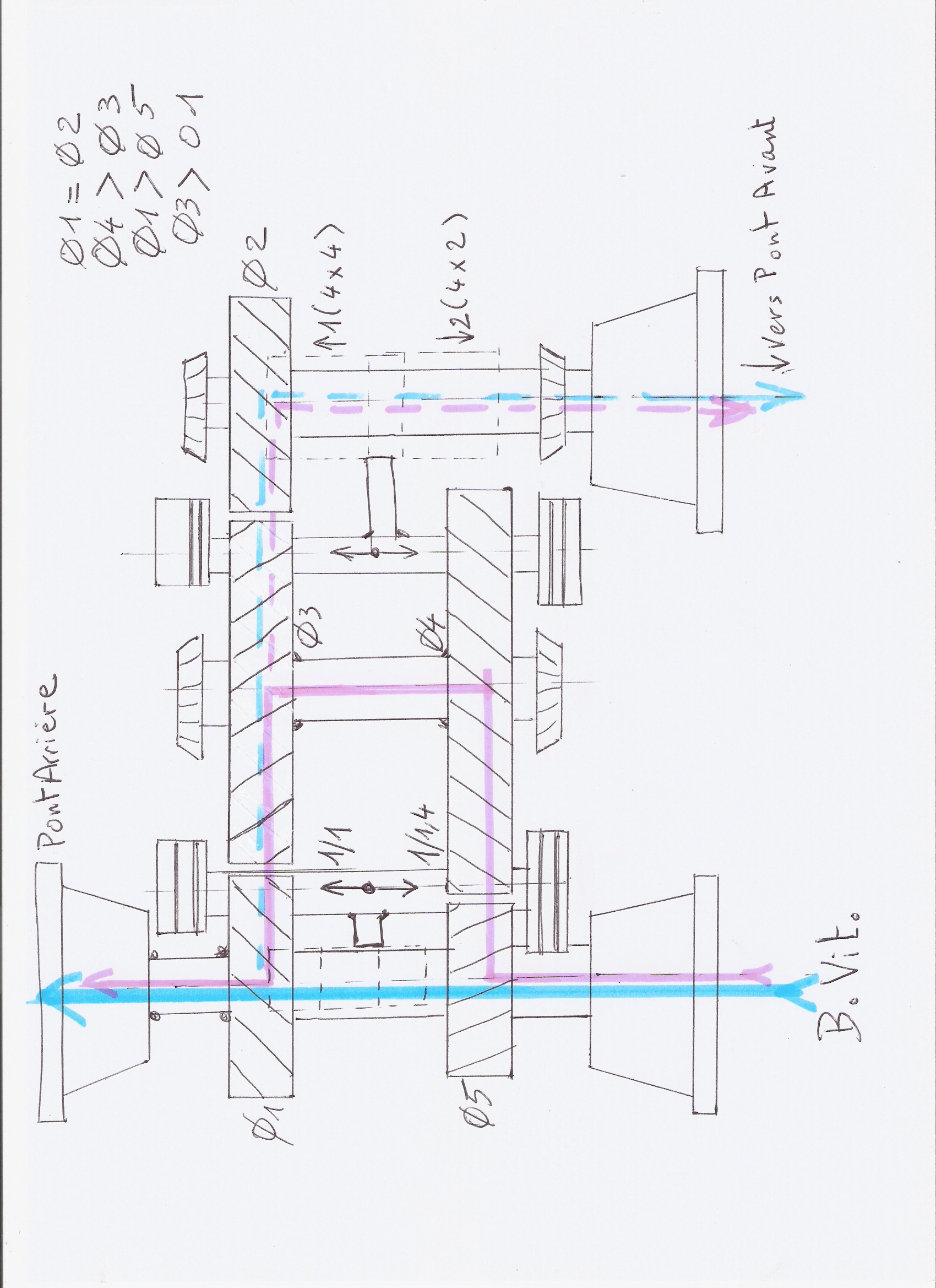

Hello , j'ai démonté la boîte transfert avec réducteur . Voilà un schéma ( pas à l'échelle , bien sûr ) .
Donc en bleu plein propulsion simple , en bleu pointillé 4 roues motrices , en rose plein propulsion avec réduction , en rose pointillé 4 roues motrices avec réduction .
Je ferais des photos de pièces boite ouverte . A noter que beaucoup de pièces comportent le repérage classique M.B. avec une lettre et 10 chiffres .
Le pignon double qui est au centre pèse avec ses 2 roulements ... ? A vous de deviner .

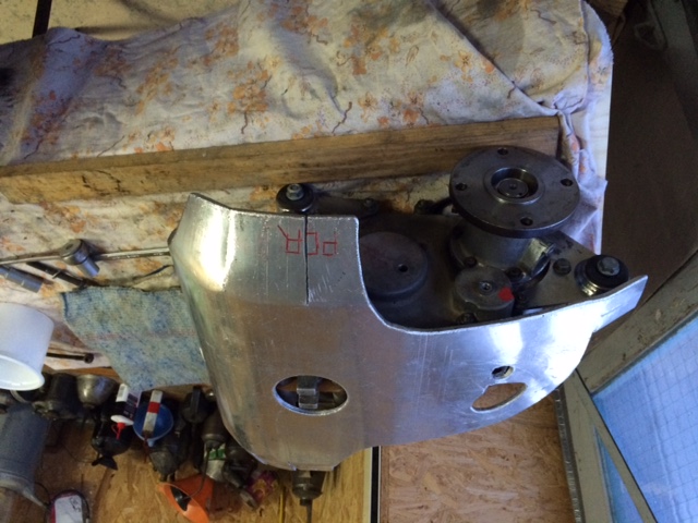

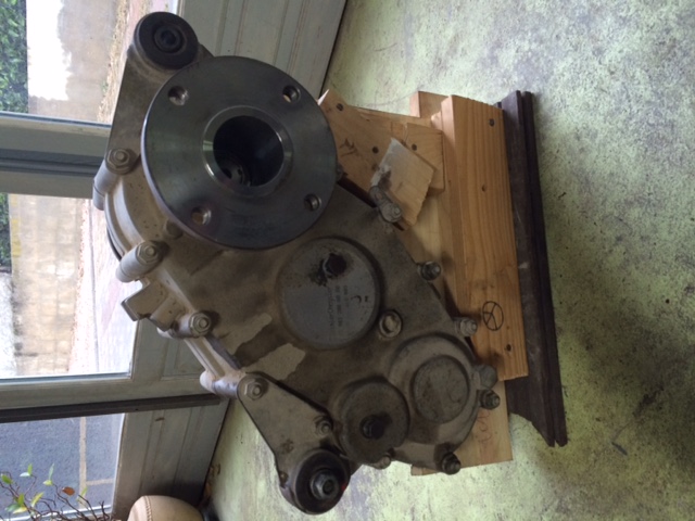

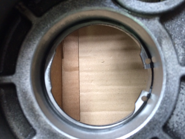

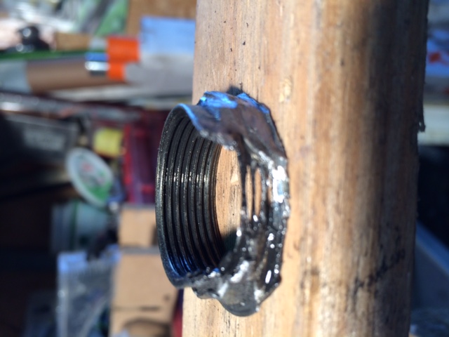

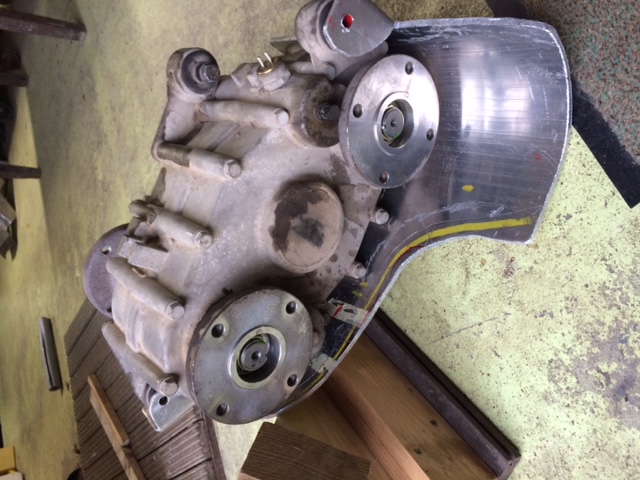

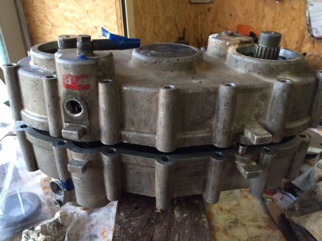

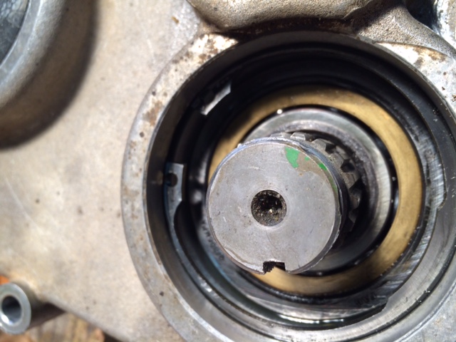

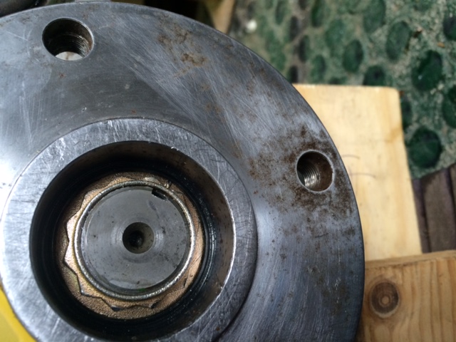

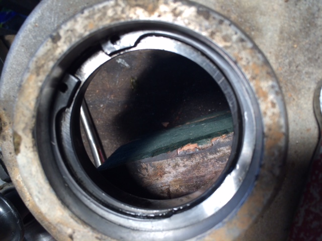

Hello , quelques photos de la boîte transfert avec réduction .
des écrous de 30 à 12 pans fixent les tulipes sur les arbres et sont serrés à 28 daN.m

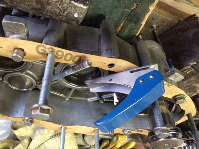

joint papier neuf de 0.2 mm et perforatrice de 8 mm
un roulement à billes à portés oblique avec cage en bronze ou laiton ( ?)
Les roulements , même à rouleaux coniques viennent en butée sur de gros circlips , c'est entre les deux qu'il faut éventuellement mettre des cales de réglages .
Pour refermer les carters , il est utile de le chauffer celui sur lequel un roulement s'insère , à la lampe à souder .

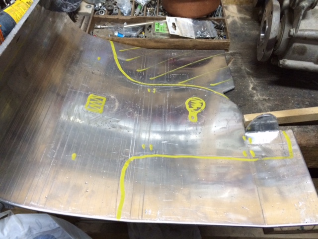

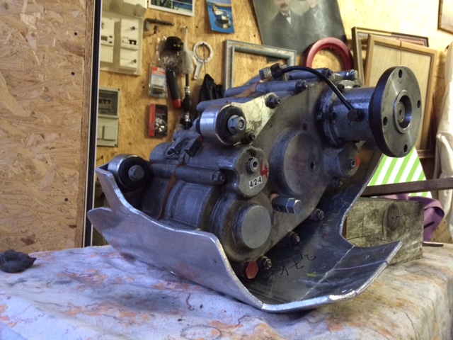

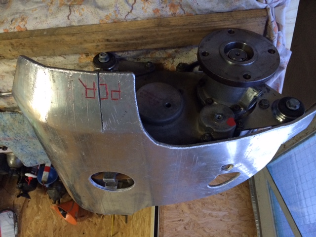

Protection en alu de 6mm roulé à la machine , découpé à la main et plié à l'étau , il reste à souder les extrémités .
L'écrou sur la tulipe ne faisait pas l'étanchéité à l'huile , démontage et mise en place d'un joint venant des pistons de baladeurs .
Il reste à monter la boîte sur le Mickey ...
