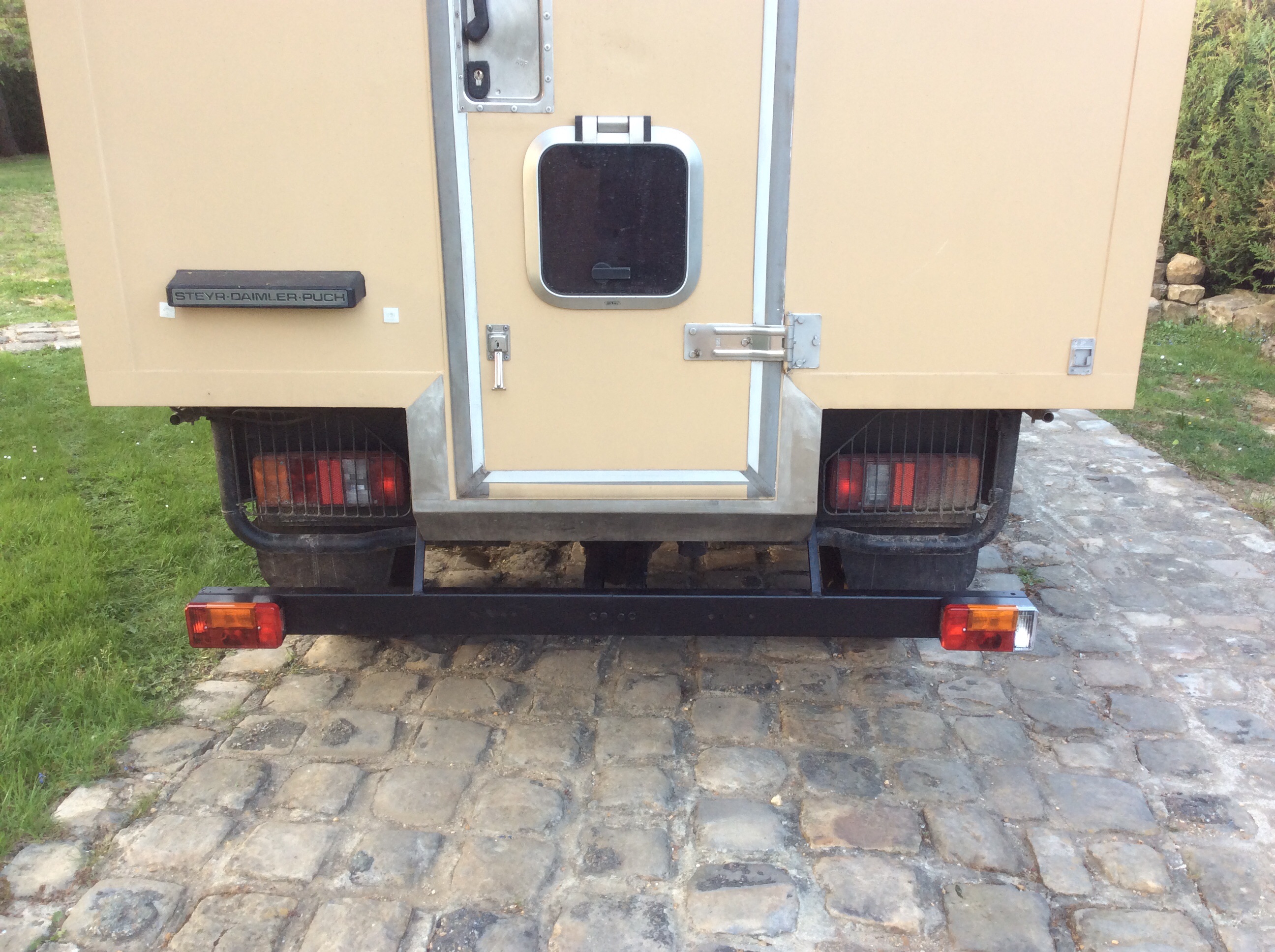

Tu as choisi une voie qui va sans doute t'amener au résultat que tu attends, félicitations pour ta persévérance. Colle lui les feux si non il va te falloir encore trois tonnes de papier pour prouver que tu n'en as pas besoin, au point où tu en es, si c'est le dernier obstacle ça vaut le coup d'en terminer. N'oublies pas de nous donner l'adresse de ta DREAL car elle mérite un "large détour"...

Bonjour, j'ai rajouté les fameux feux à la BAE et envoyé des photos de l'ensemble à la DREAL, advienne que Pourra !
Avec des feux en plus c'est pas beau hein?

jamais vu des feux sur une BAE ... ton drealman a vraiment envie de te faire ch..r !

deniba a écrit :jamais vu des feux sur une BAE ... ton drealman a vraiment envie de te faire ch..r !
+1 :mrgreen:
cependant il a peut être raison:
voici un doc qui reprend les normes officielles pour l’éclairage (disponible sur la base de doc BHM)
--voir la PAGE 15--
le bord du feux doit être a moins de 40 cm du bord du camion... sur la photo il semble possible que les feux hauts soient a plus de 40cm du bord non?
sinon les feux doivent être installés entre 35cm et 1,50m du sol, ce qui laisse de la marge.
il y a aussi l'histoire des angles de vision (15° vertical) ect......

si les feux sont à+ de 40 cm du bord (ce qui ne semble pas être le cas), il suffit de les écarter un peu ...
il n'y a jamais eu aucune obligation de mettre des feux sur une BAE ... sauf si la caisse n'en a pas !
