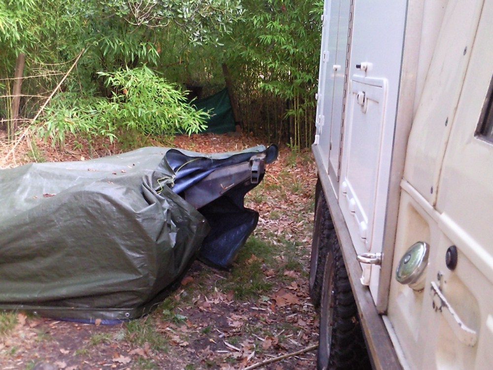

chose promise ...chose due!
Alors Franck! t'as perdu l'apéro :wink:
Le mans? Plus tard avec ton injection, Hedge :mrgreen:

Bon d'accord ! je reconnait que la silouette était trompeuse !
je crois reconnaitre le "nez" de nos chers Pinz, sans les planchers, ni les pare-chocs, et au bout, la platine de remorquage ...
j'ai bon ? ? :mrgreen:
tu aurais depouillé le Pinz Bleu pour ne garder que les ponts ?
par contre, le Pinz Sable que l'on apercoit, c'est celui de Marc ? il a l'air bien avancé, avec une cellule sur mesure, une porte latérale, des coffres extérieurs. ... ça avance !
il serait partant pour la Libye ?

Yes pour mon Pinz bleu :D
No pour le beige :( , celui de Marc est baché...Celui que tu vois c'est celui d'un photographe que tu vas rencontrer Samedi prochain. :wink:
