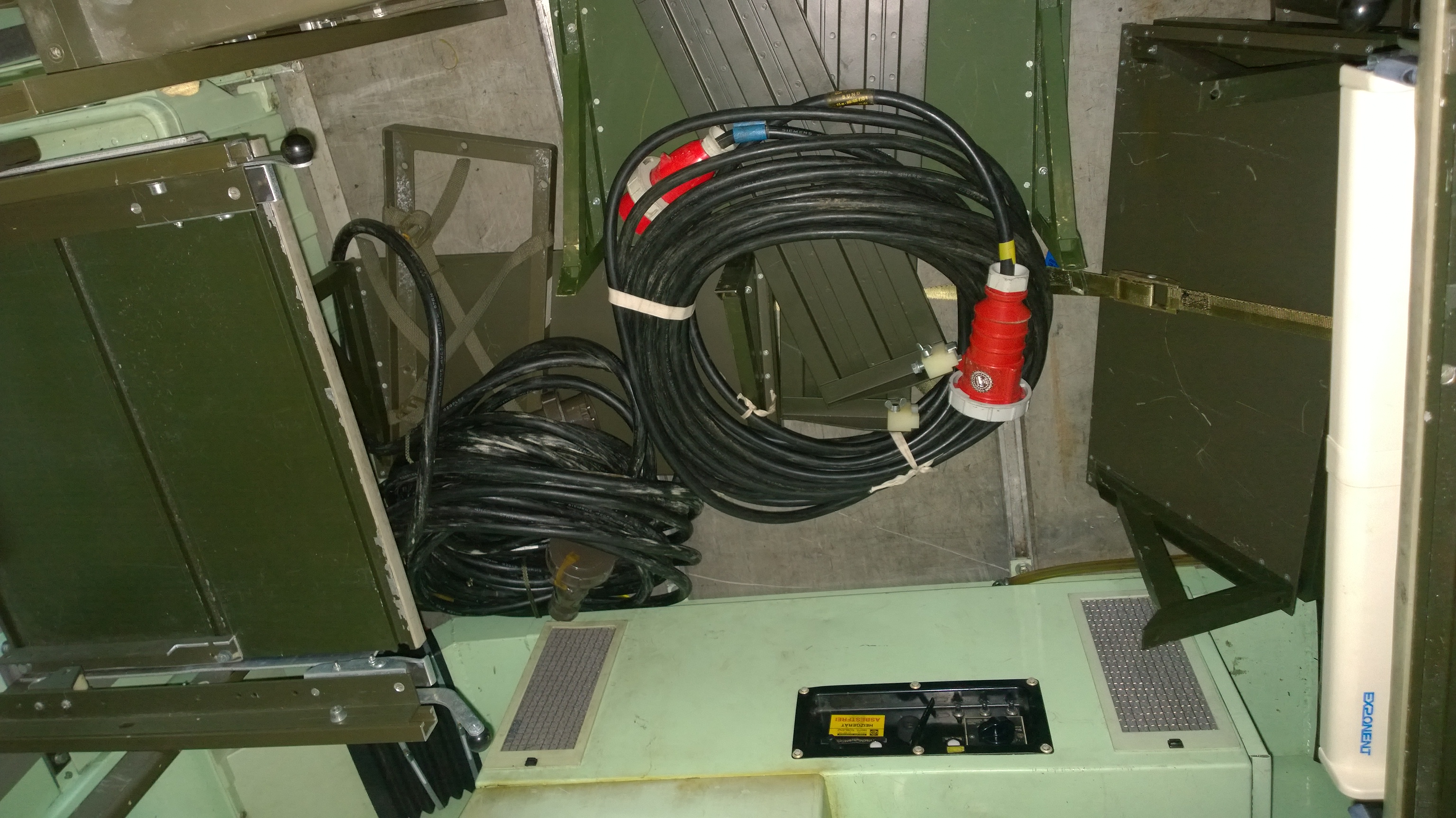

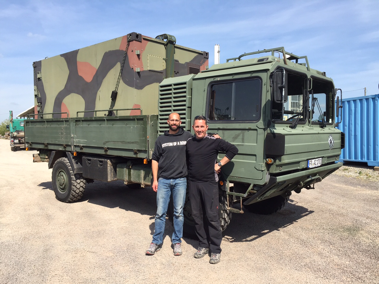

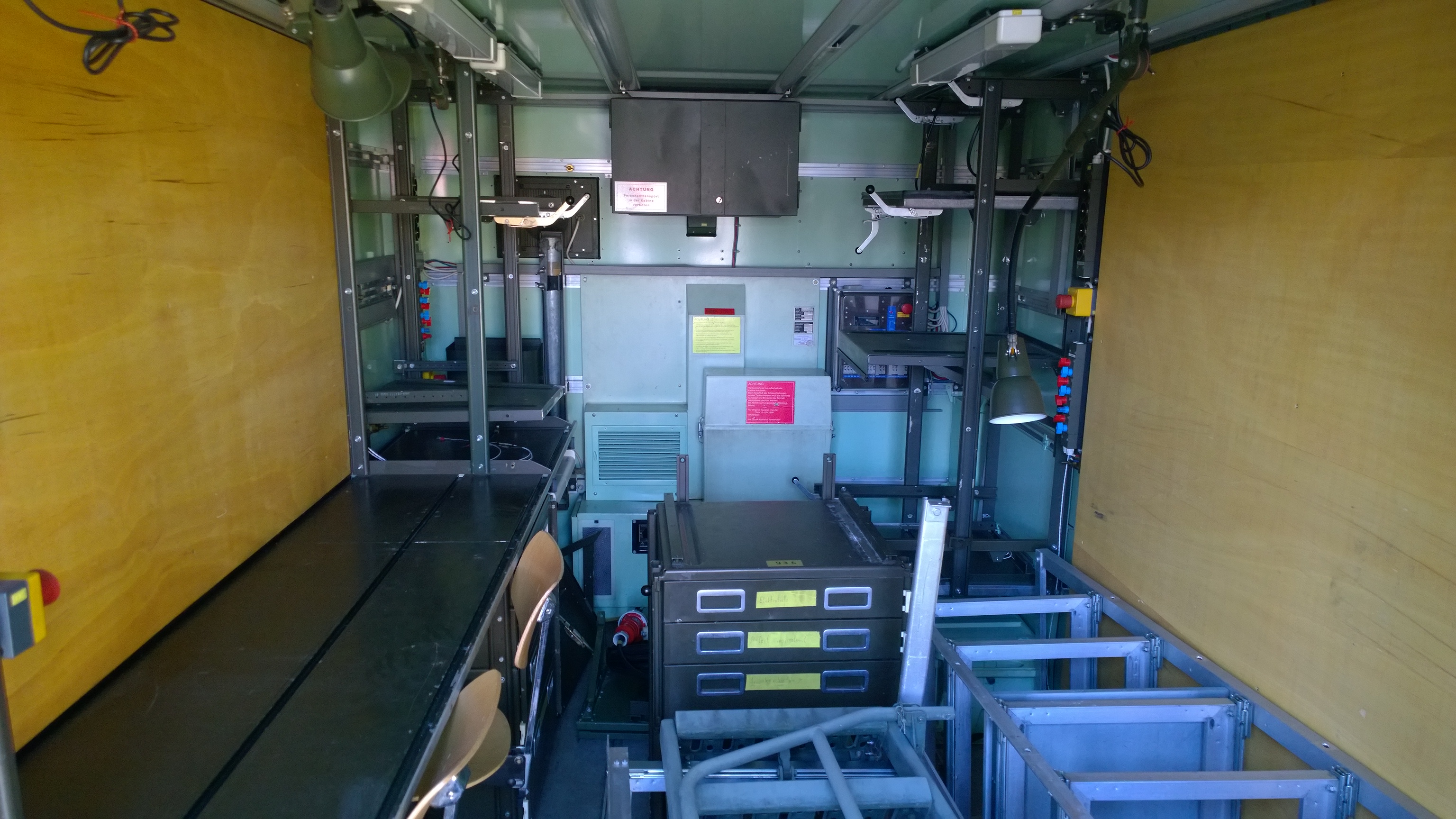

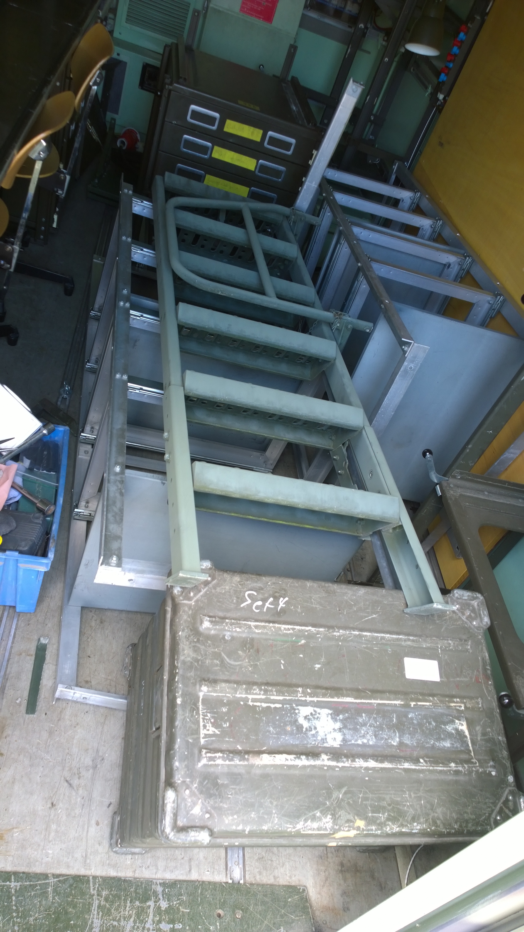

hello tous le monde
de retour après une petite virée de 1 000 kilomètres en Allemagne pour chercher un shelter.
- Zeppelin FM II
- année 1988
- paroi; 60 mm de mousse polyuréthane recouvert par une plaque d'aluminium intérieur et extérieur.
- dimension extérieur; L 4.25*l 2.18*H 2.12 plus 14 cm pour la cheminée du webasto
- dimension intérieur; L 4.12*l 2.05* H 1.91
- webasto Typ HL 10011.05
- transformateur 380/220
- transformateur 220/24v

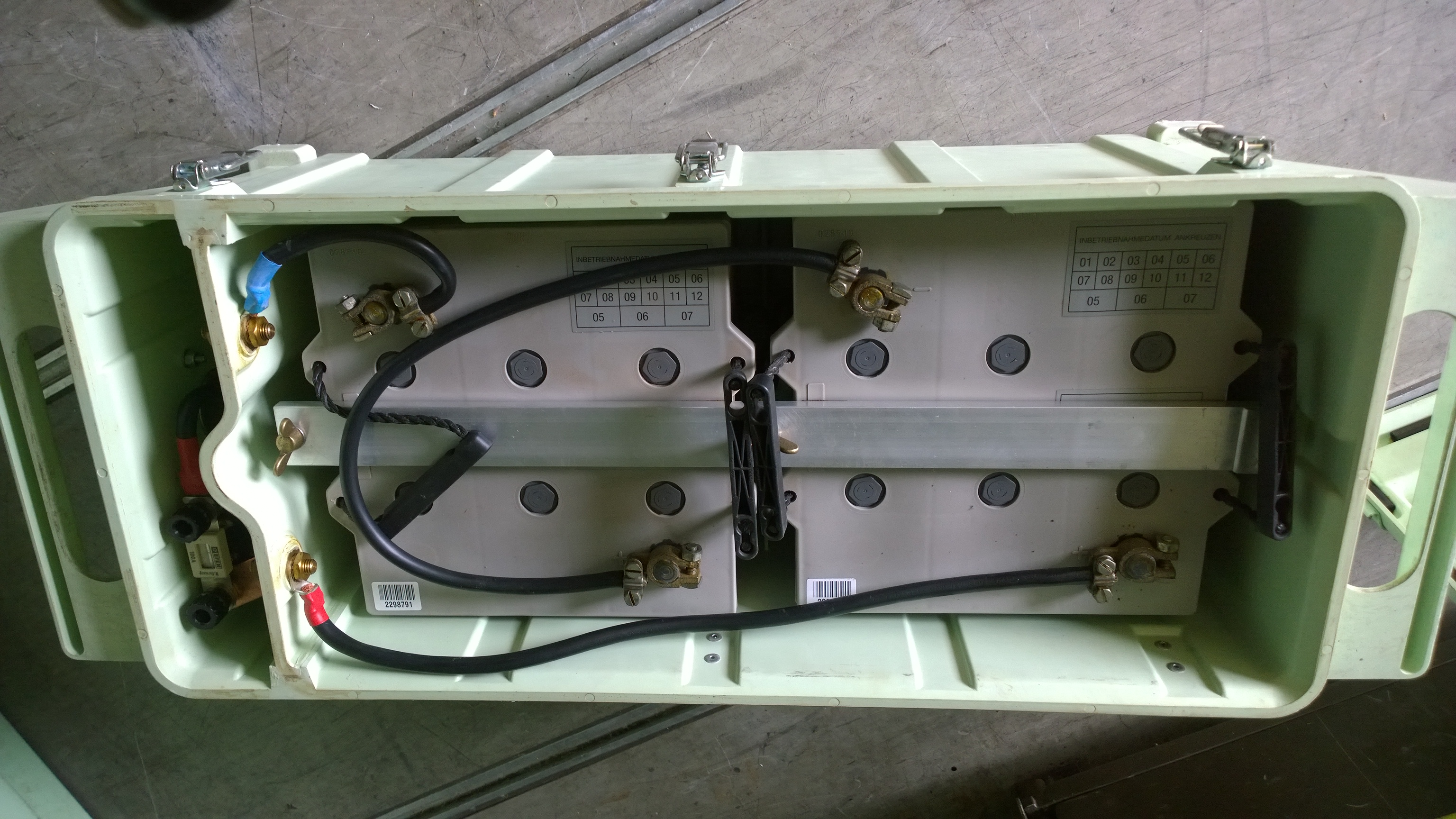

- bac a batterie avec deux batteries au gel
- prise extérieur pour brancher le 24v du camion a la cellule
- prise extérieur pour brancher le 380 a la cellule

C'est très joli ces shelters mais trop lourd, certes le camion doit être juste lesté pour le confort mais ca amène trop de balan pour le franchissement, après avoir manutentionné mon 4m20 j'avais oublié l'idée de le mettre sur le camion, enfin autant prendre un camion routier avec de grandes roues si c'est pour s'empécher de faire des bétises!

il est tout en alu et pèse 1 040kg a vide
peut être le tiens est fabriquer différemment du mien
