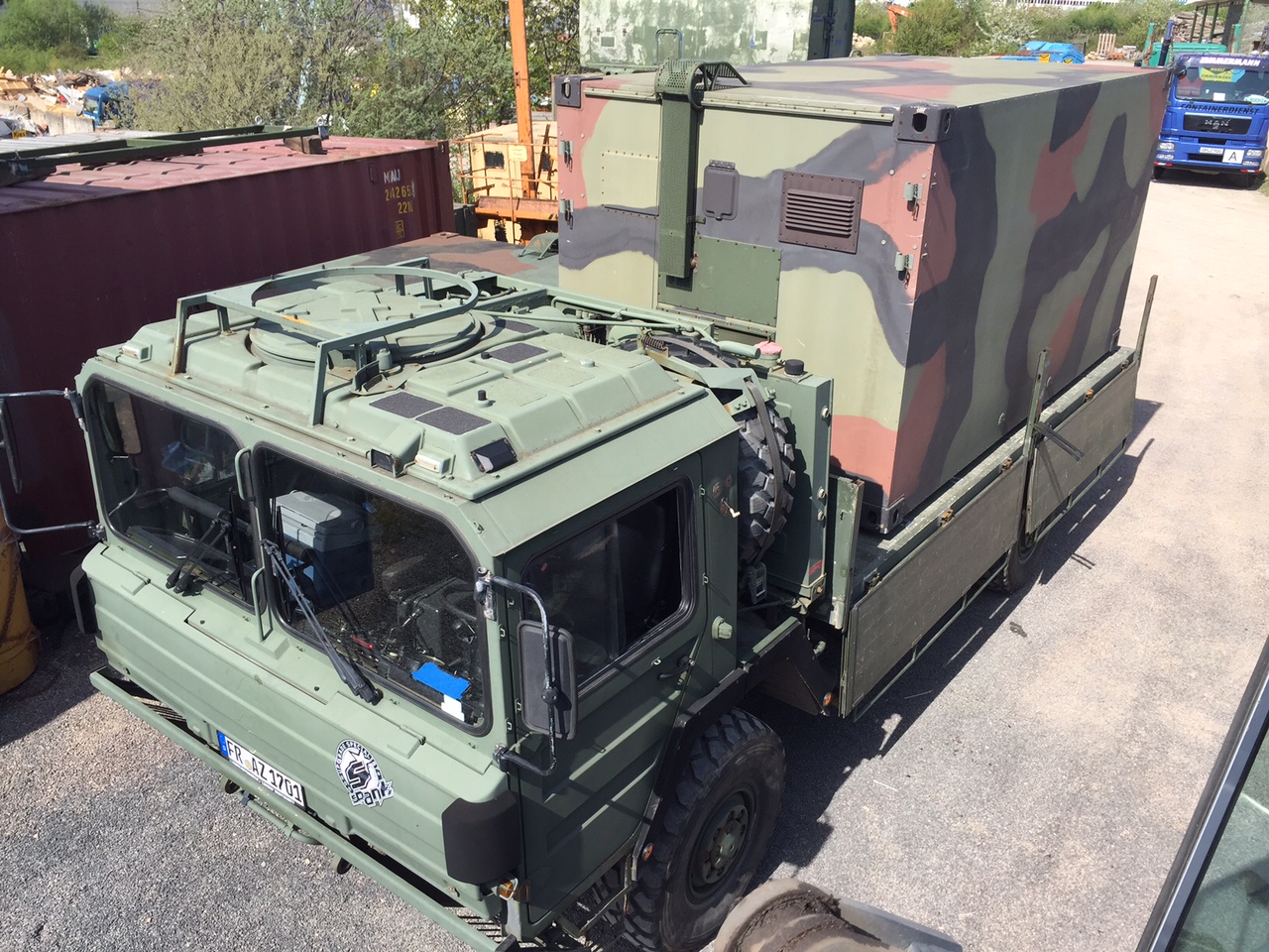

hello tous le monde
de retour après une petite virée de 1 000 kilomètres en Allemagne pour chercher un shelter.
- Zeppelin FM II
- année 1988
- paroi; 60 mm de mousse polyuréthane recouvert par une plaque d'aluminium intérieur et extérieur.
- dimension extérieur; L 4.25*l 2.18*H 2.12 plus 14 cm pour la cheminée du webasto
- dimension intérieur; L 4.12*l 2.05* H 1.91
- webasto Typ HL 10011.05
- transformateur 380/220
- transformateur 220/24v
- bac a batterie avec deux batteries au gel
- prise extérieur pour brancher le 24v du camion a la cellule
- prise extérieur pour brancher le 380 a la cellule

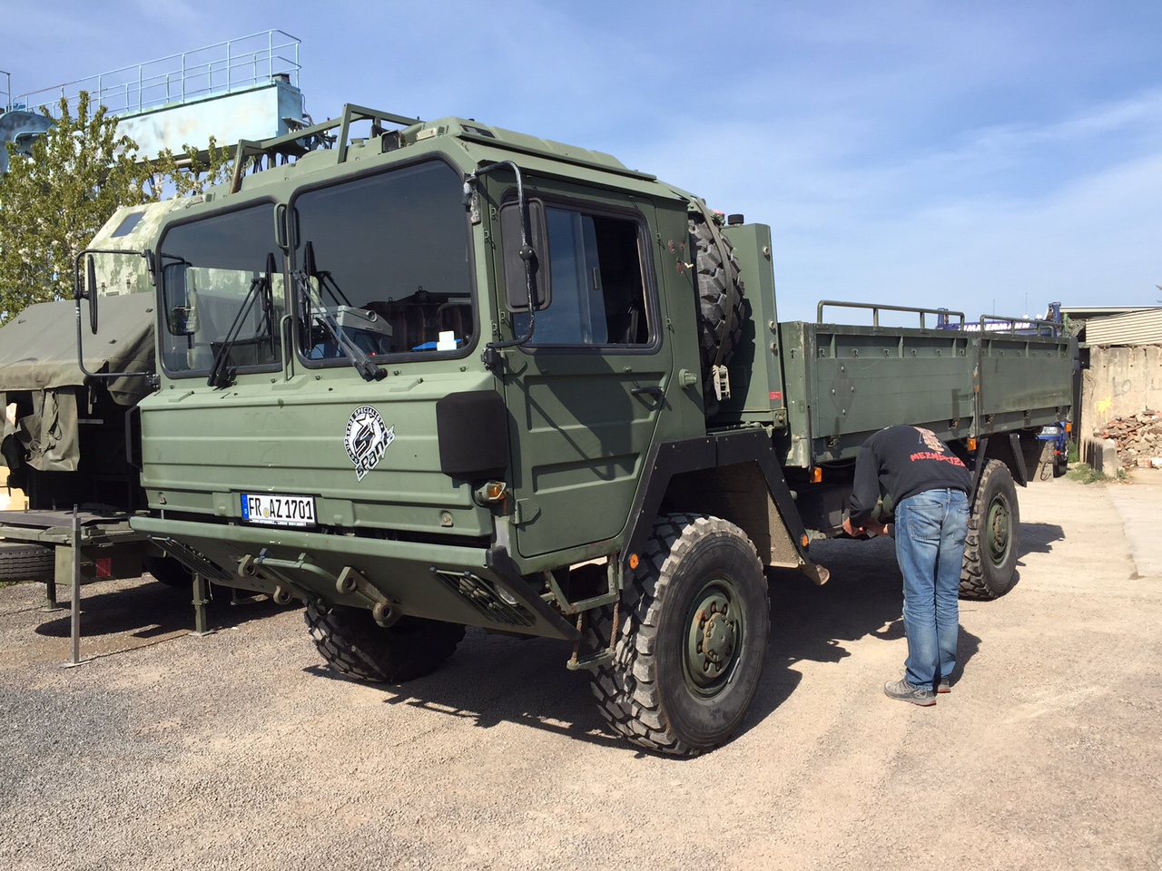

moi (a gauche) avec le vendeur

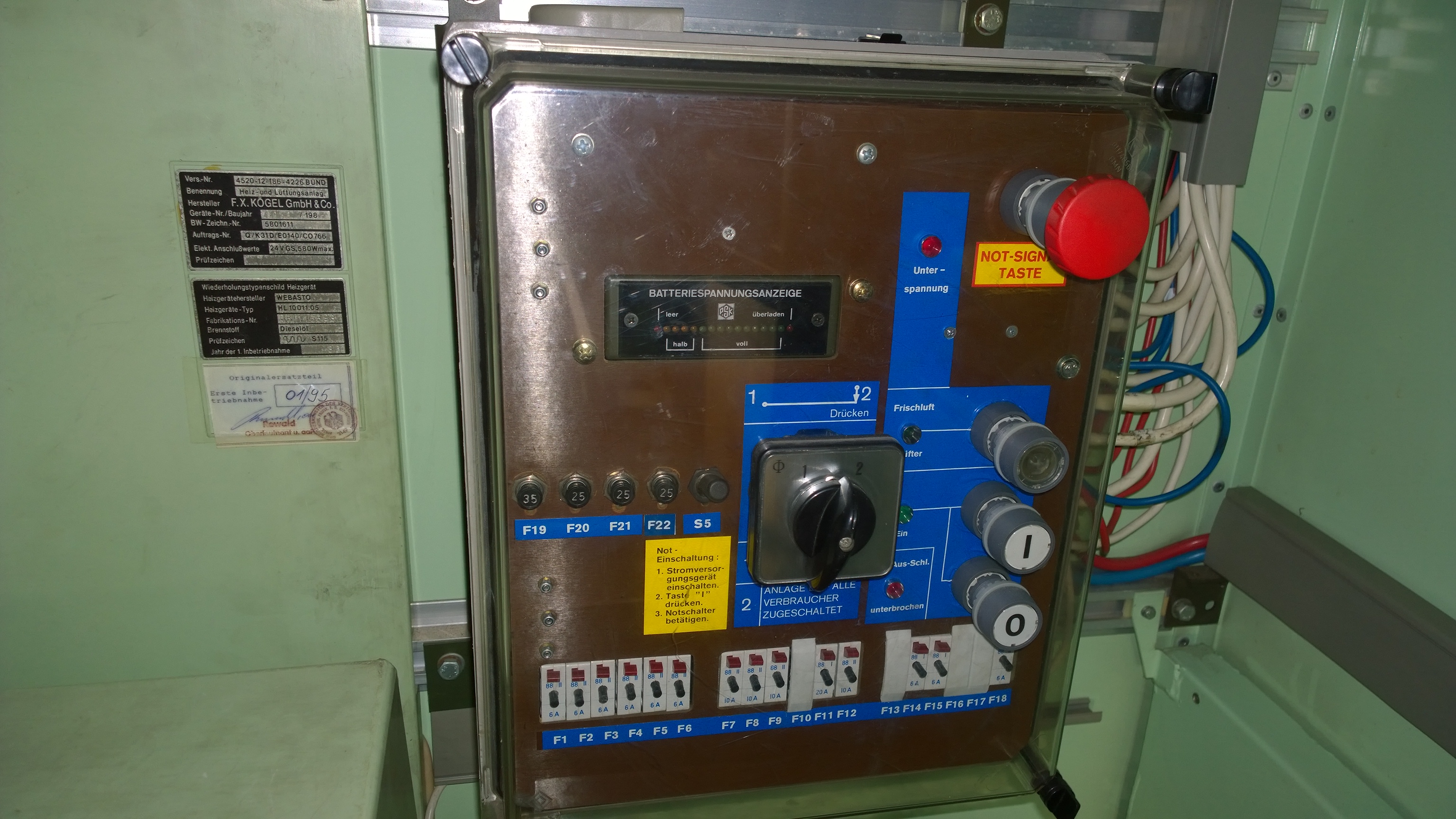

transfo 380/220 en bas tableau électrique 220 en haut
