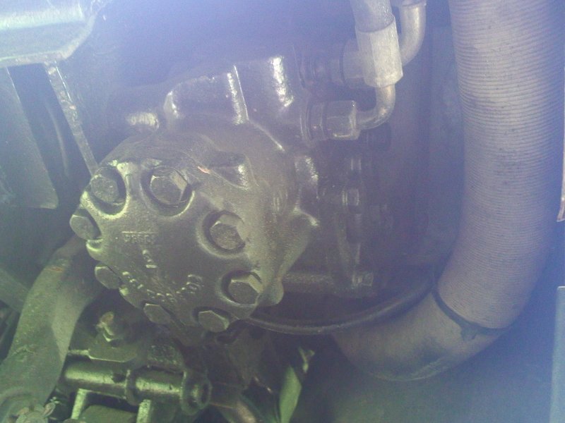

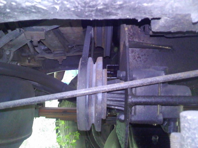

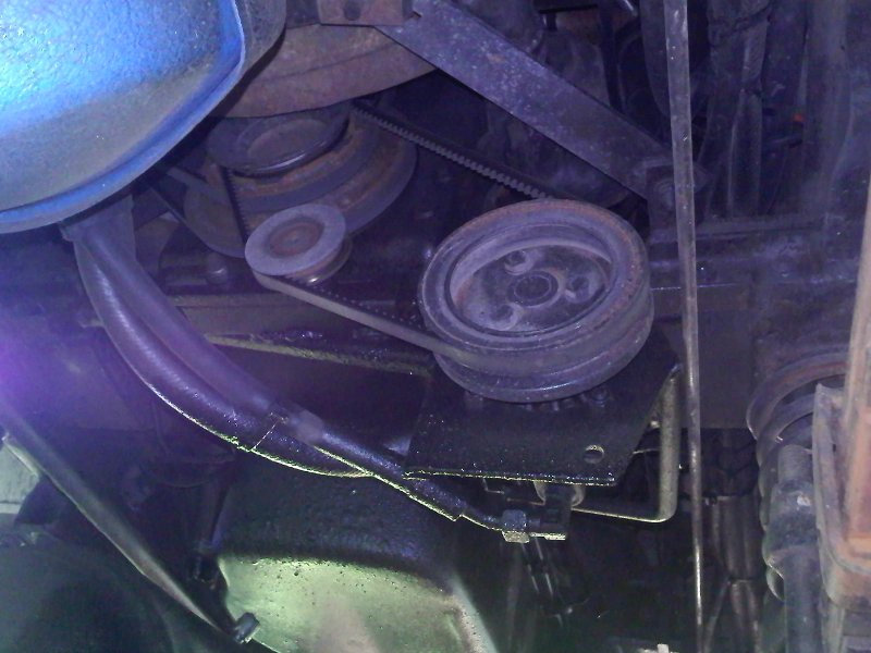

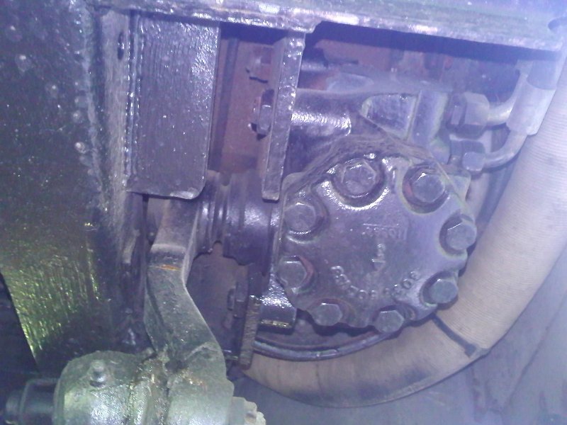

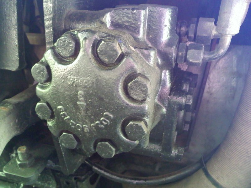

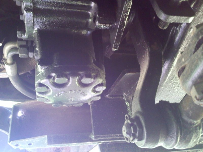

qqs infos sur ma DA :wink:
marque: ZF
ref: 84 149
37117 YZF 120
TRM (TRH?) 000 50
geo
Ca va saigner
Ca va saigner
Messages : 1299
Re: le bonjour de Geo en TP3
Message par geo »
des photos un peu + explicites :wink:
discussion/explications sur le forum InterTP3 :wink:

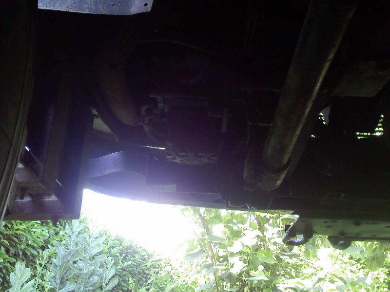

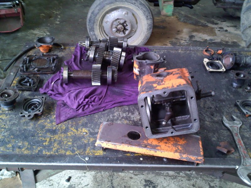

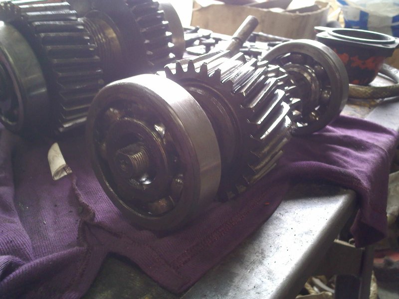

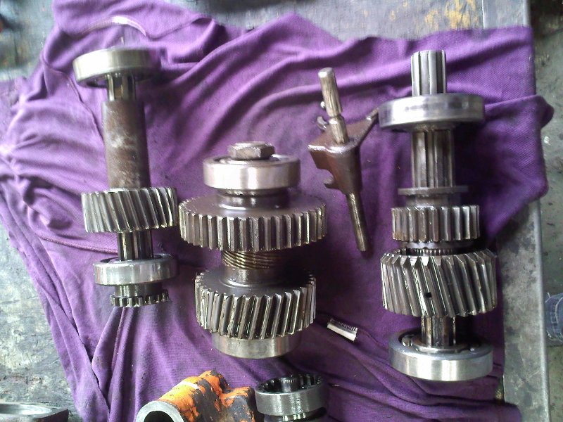

Vous vous souvenez de mon pb de bruit ds la transmission lors d'effort ?
Bon le bruit c'était une tôle qui passait trop prés d'un des supports moteur, depuis la tôle à viré :twisted: à coup de disqueuse généreuse
Depuis je n'ai plus le bruit! mais je n'ai pas autant solutionné le pb. je m'explique: c'est l'ensemble moteur/boite qui bouge beaucoup et surtout l'arbre inter BT BV tourne en 8 et pas en rond (toujours lors d'effort demandé).
La BV (en aluminium) est suspendue et les 4 fixations de l'ensemble sont sur le moteur (en fonte lui)
Alors après moultes réflexions et interrogations devant l'incertitude, il apparait que 2 de mes silent-bloc de BT sont naze (45€ HT/pièce chez RVI)
Alors ds un premier temps -> remplacement des 4 silent-bloc
Dans un deuxieme temps si le pb persiste, je vais placer un espèce de berceau pour soutenir la flèche de la BV
En attendant, comme la boite de transfert est tombée, on ouvre ! et on charcute :lol:
Donc réfections totale: changement roulements + joint spi
Je suis soulagé, la BT est en bon etat et les engrenages sont beaux
voila la bête, pardon la boite

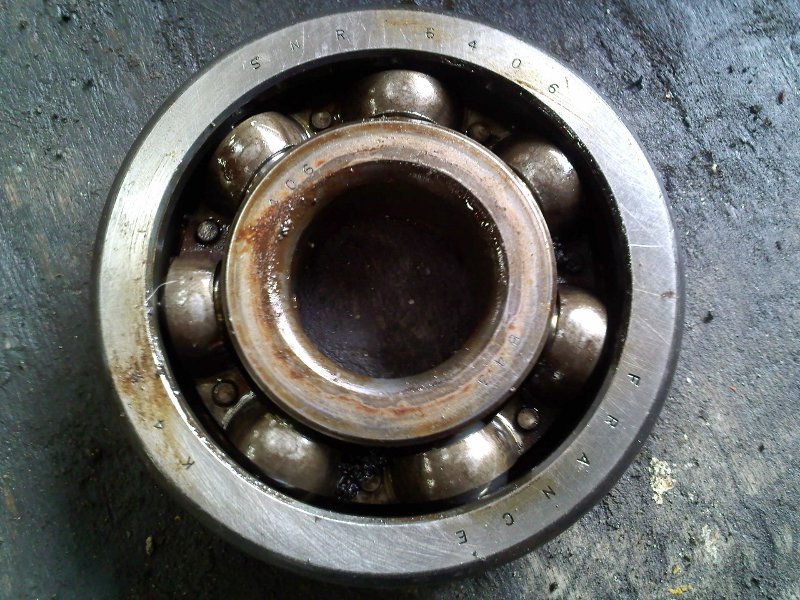

les roulements aurait pu faire plus, 1 seul &quot;racle&quot; un peu
les roulements aurait pu faire plus, 1 seul "racle" un peu
Messages : 5899
Salut Dim, tu bosses sur le Albert c'est cool, ça c'est un truc que je veux faire depuis longtemps sur le mien, tomber la BT (et la BV), pour un check-up complet, remplacement des roulements/joints également, mais aussi pour refaire les fixations (silent-blocs/berceaux de soulagement des points de fixations existants).
Ton soucis de mouvement en 8 à l'effort vient probablement (ou en tous cas ça doit y contribuer) du fait que la BV n'est pas tenue à son extrémité comme tu dis; je pense comme toi.
Sur la BV que l'on a sur Ivéco/B il y a des trous filetés un peu partout et qui ne sont pas exploités, fais le tour de ta BV tu en trouveras peut-être des intéressants pour te bricoler un berceau :wink:
joen
Je filme les Ptits Gros
Messages : 1983
Message par joen »
ne pas oublier de bien remonter les croisillons face a face car ca donne du balourd aussi :wink:
enfin je dit ca comme ca ... :mrgreen: :lol:
geo
Ca va saigner
Ca va saigner
Messages : 1299
Message par geo »
Olla,
pfff boite de transfert refaite et remontée :D
j'en profite donc pour donner les prix des pièces (vu que ça fait un peu mal qd même):
- silent bloc : 46€ ht X 4
- roulement : 34€ ht X 1
- roulements: 66€ ht X 6
- joint spi : 8,9€ ht X 3
m'enfin maintenant ça glisse tout seul (plus de sifflement et passage de 2X4 à 4X4 hyper facile)
:wink:

geo
Ca va saigner
Ca va saigner
Messages : 1299
Message par geo »
bonjour à tous,
dsl Dim, j'ai pas fais de photo :(
Pour les ref c'est du standard :
1 roulement SKF 6308C3
6 roulements SKF 6406
3 joints spi FREUBASL486
et les silentblocs chez Renault
Pour la DA: aucune idée, dsl (tout ce que je sais est sur ce post)
Et sinon yes!!! j'ai monté mes 4 "nouveaux" XY :mrgreen: et par ailleurs ouie dire plusieurs 900x16 + jantes du coté de Muret, je vais aller voir ça de plus près à l'occase
