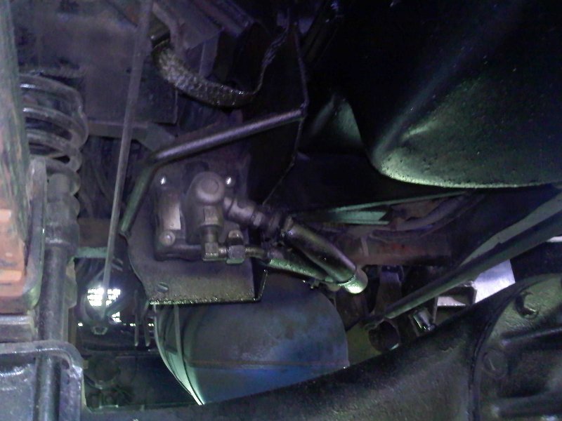

remplacement de la durite entre la pompe à vide et l'hydrovac
nettoyage du moteur pour trouver la fuite d'huile qui me tapisse tout le dessous du camion

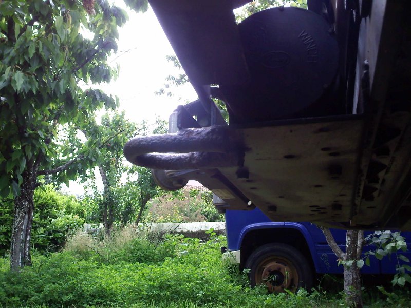

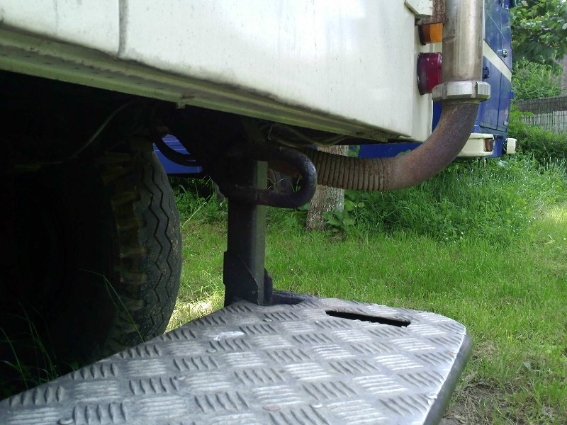

Crochets de remorquage AV et AR
fait avec de la recup ( 3/4 maillons de grosse chaine de bateau)
'tention le fauve rode ^^

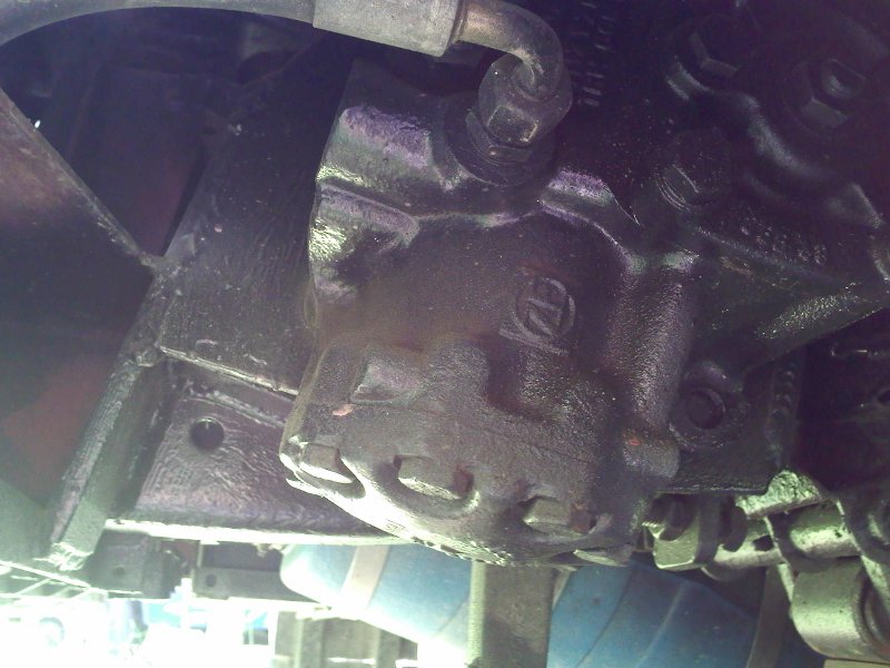

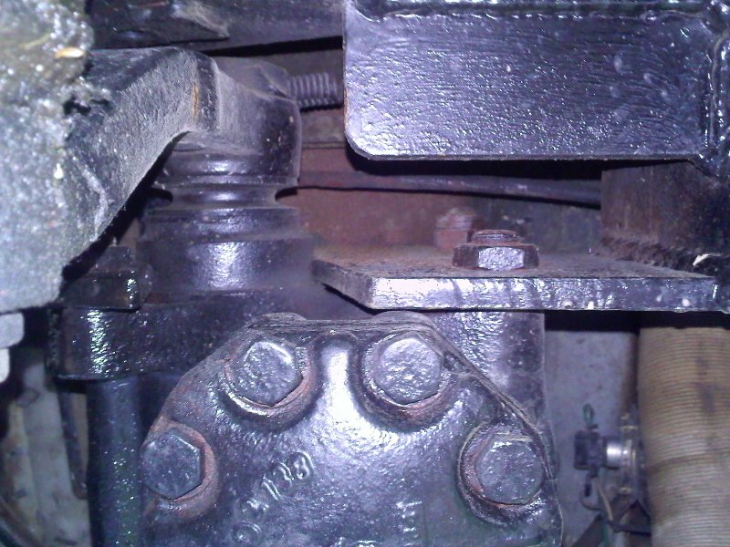

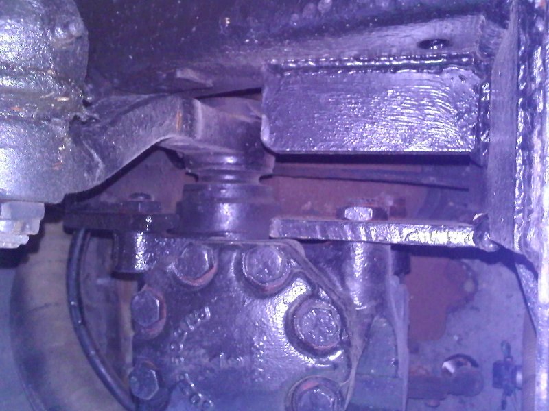

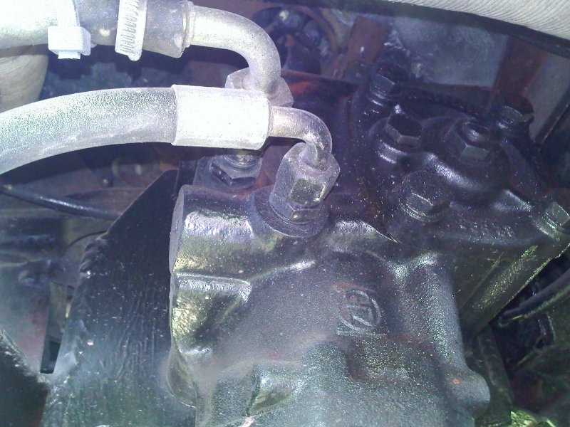

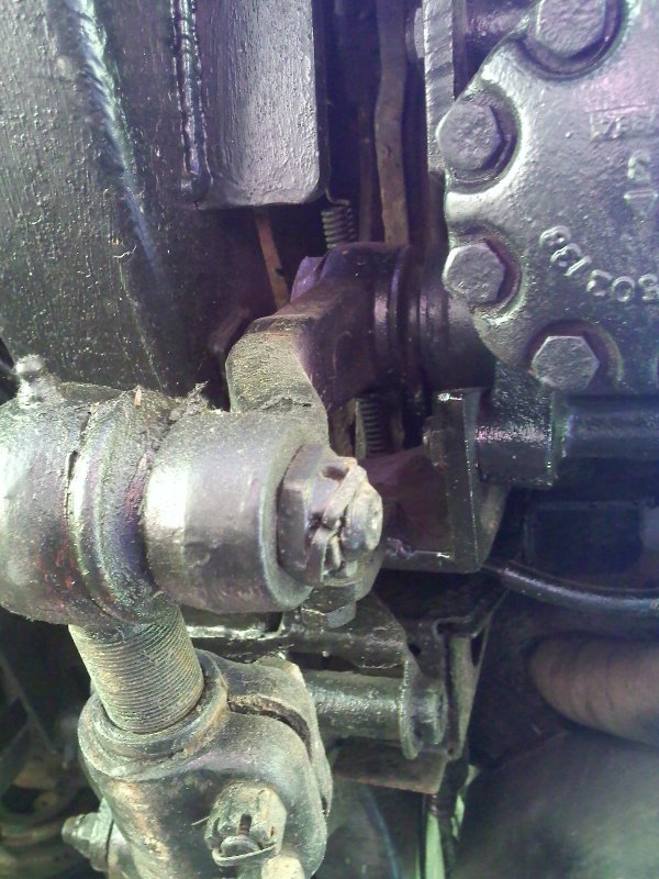

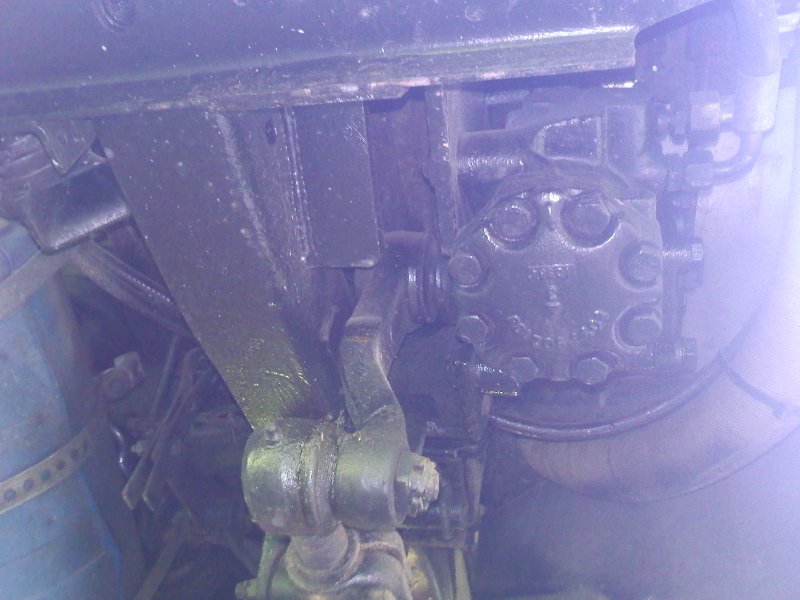

qqs infos sur ma DA :wink:
marque: ZF
ref: 84 149
37117 YZF 120
TRM (TRH?) 000 50

des photos un peu + explicites :wink:
discussion/explications sur le forum InterTP3 :wink:
accueil d'InterTP3

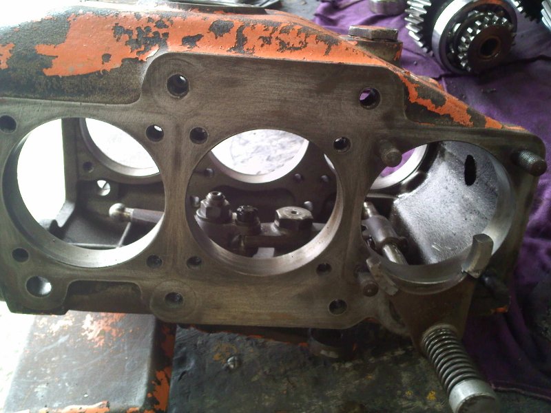

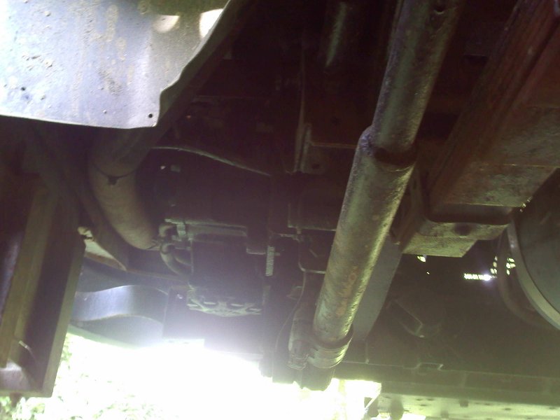

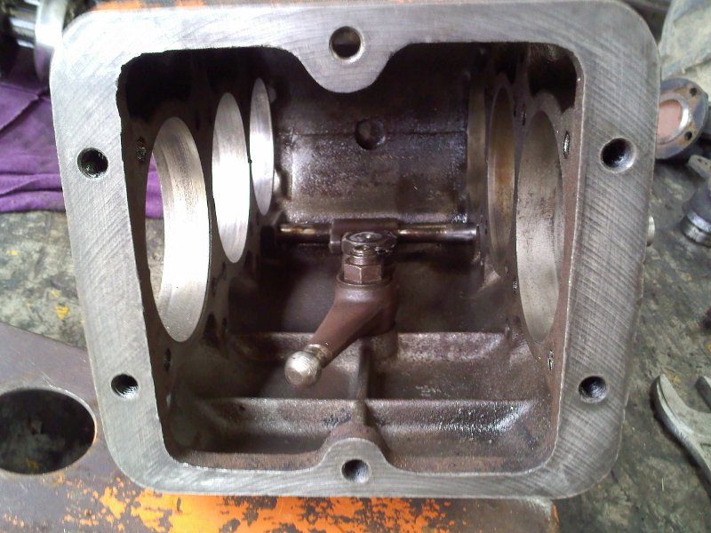

Vous vous souvenez de mon pb de bruit ds la transmission lors d'effort ?
Bon le bruit c'était une tôle qui passait trop prés d'un des supports moteur, depuis la tôle à viré :twisted: à coup de disqueuse généreuse
Depuis je n'ai plus le bruit! mais je n'ai pas autant solutionné le pb. je m'explique: c'est l'ensemble moteur/boite qui bouge beaucoup et surtout l'arbre inter BT BV tourne en 8 et pas en rond (toujours lors d'effort demandé).
La BV (en aluminium) est suspendue et les 4 fixations de l'ensemble sont sur le moteur (en fonte lui)
Alors après moultes réflexions et interrogations devant l'incertitude, il apparait que 2 de mes silent-bloc de BT sont naze (45€ HT/pièce chez RVI)
Alors ds un premier temps -> remplacement des 4 silent-bloc
Dans un deuxieme temps si le pb persiste, je vais placer un espèce de berceau pour soutenir la flèche de la BV
En attendant, comme la boite de transfert est tombée, on ouvre ! et on charcute :lol:
Donc réfections totale: changement roulements + joint spi
Je suis soulagé, la BT est en bon etat et les engrenages sont beaux
voila la bête, pardon la boite
les roulements aurait pu faire plus, 1 seul &quot;racle&quot; un peu
les roulements aurait pu faire plus, 1 seul "racle" un peu
Messages : 5920
Re: le bonjour de Geo en TP3
Salut Dim, tu bosses sur le Albert c'est cool, ça c'est un truc que je veux faire depuis longtemps sur le mien, tomber la BT (et la BV), pour un check-up complet, remplacement des roulements/joints également, mais aussi pour refaire les fixations (silent-blocs/berceaux de soulagement des points de fixations existants).
Ton soucis de mouvement en 8 à l'effort vient probablement (ou en tous cas ça doit y contribuer) du fait que la BV n'est pas tenue à son extrémité comme tu dis; je pense comme toi.
Sur la BV que l'on a sur Ivéco/B il y a des trous filetés un peu partout et qui ne sont pas exploités, fais le tour de ta BV tu en trouveras peut-être des intéressants pour te bricoler un berceau :wink:

ne pas oublier de bien remonter les croisillons face a face car ca donne du balourd aussi :wink:

pfff boite de transfert refaite et remontée :D
j'en profite donc pour donner les prix des pièces (vu que ça fait un peu mal qd même):
- silent bloc : 46€ ht X 4
- roulement : 34€ ht X 1
- roulements: 66€ ht X 6
- joint spi : 8,9€ ht X 3
m'enfin maintenant ça glisse tout seul (plus de sifflement et passage de 2X4 à 4X4 hyper facile)
:wink:

Message par SYL05 »
salut géo
tu aurais pas conserver les references des pièces changer sur ta transfert???? , histoire de preparer avant une prochaine intervention sur la mienne qui commance a fuire par les spys
par contre su ton boitier de taDA la collonne de direction provient de quoi?????
a pus sylvain du 05

Pour la DA: aucune idée, dsl (tout ce que je sais est sur ce post)
