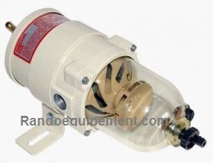

.Je vais installer des prefiltre raccord car j ai toujours autant d eau dans mon reservoir
mais quel modele
celui la conviendrait?
mais quel modele
