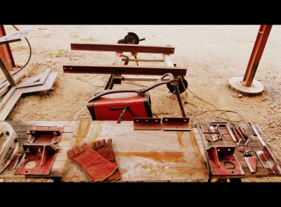

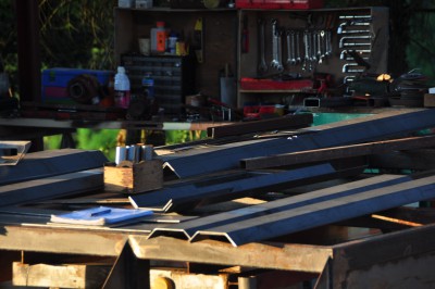

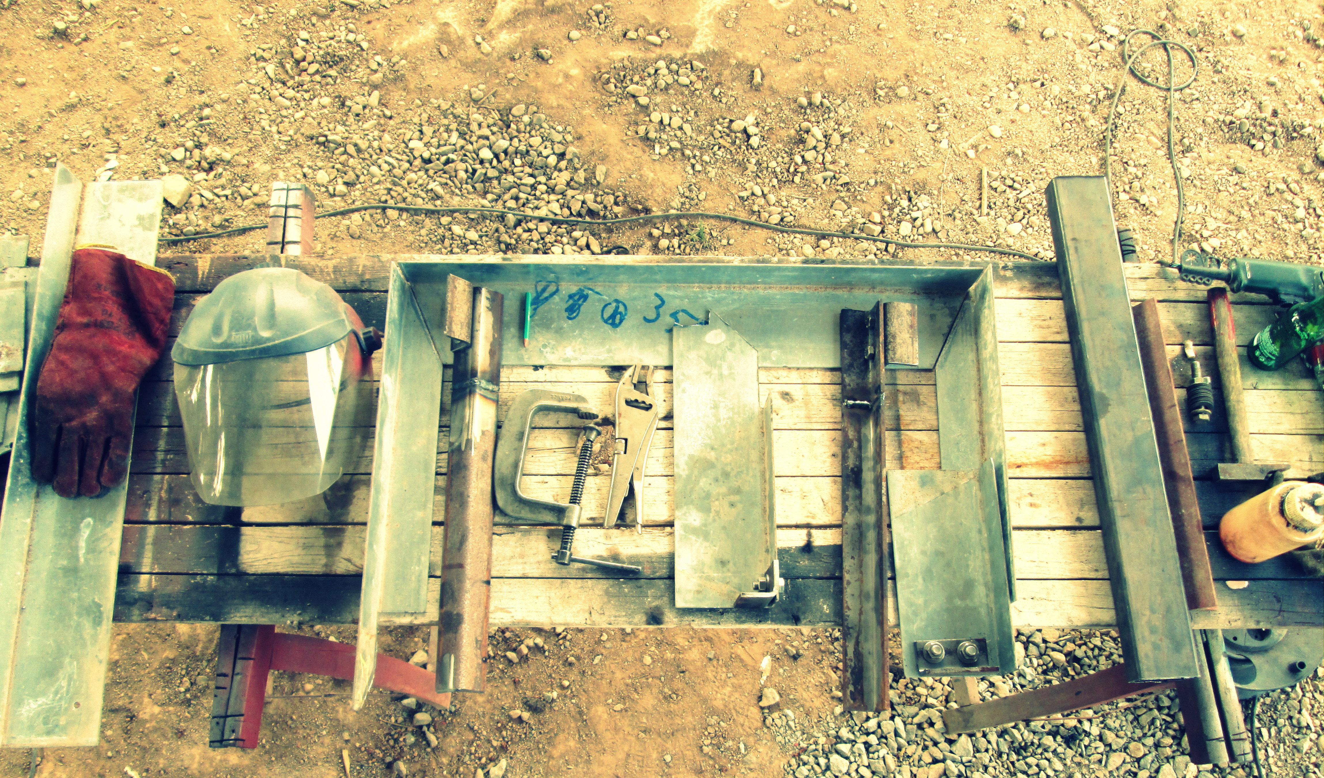

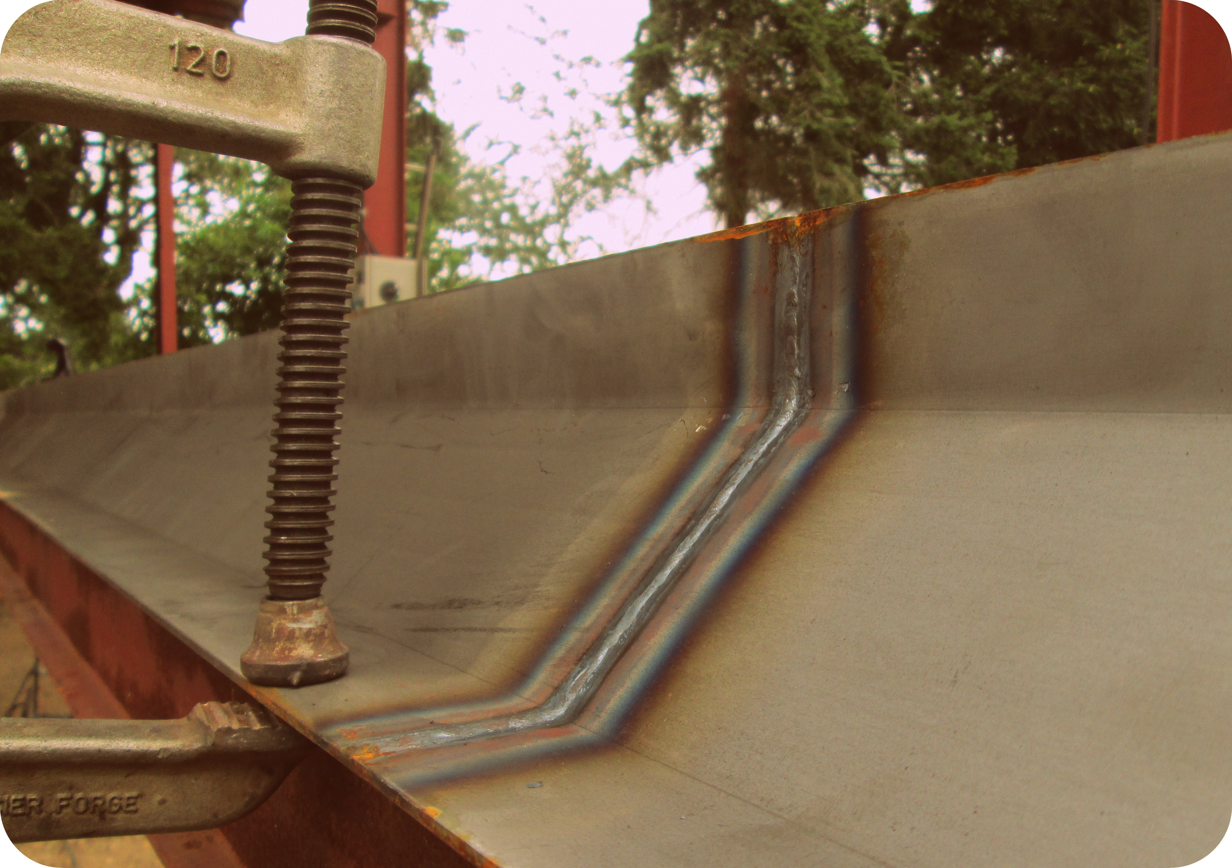

En attendant, tant que le post est encore chaud, je fait mes support de faux châssis....
Pour ça, j'ai taper dans du CPN pour avoir un profil en Équerre, découpe ici et là, persemment pour la visserie diam 16mm, le tout en EP 10 mm mini, faut pas lésiner sur la matière :D :D
Grosses soudure en vue :mrgreen: :mrgreen:

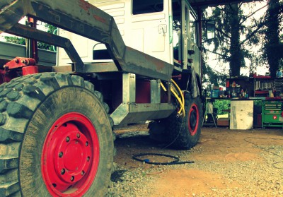

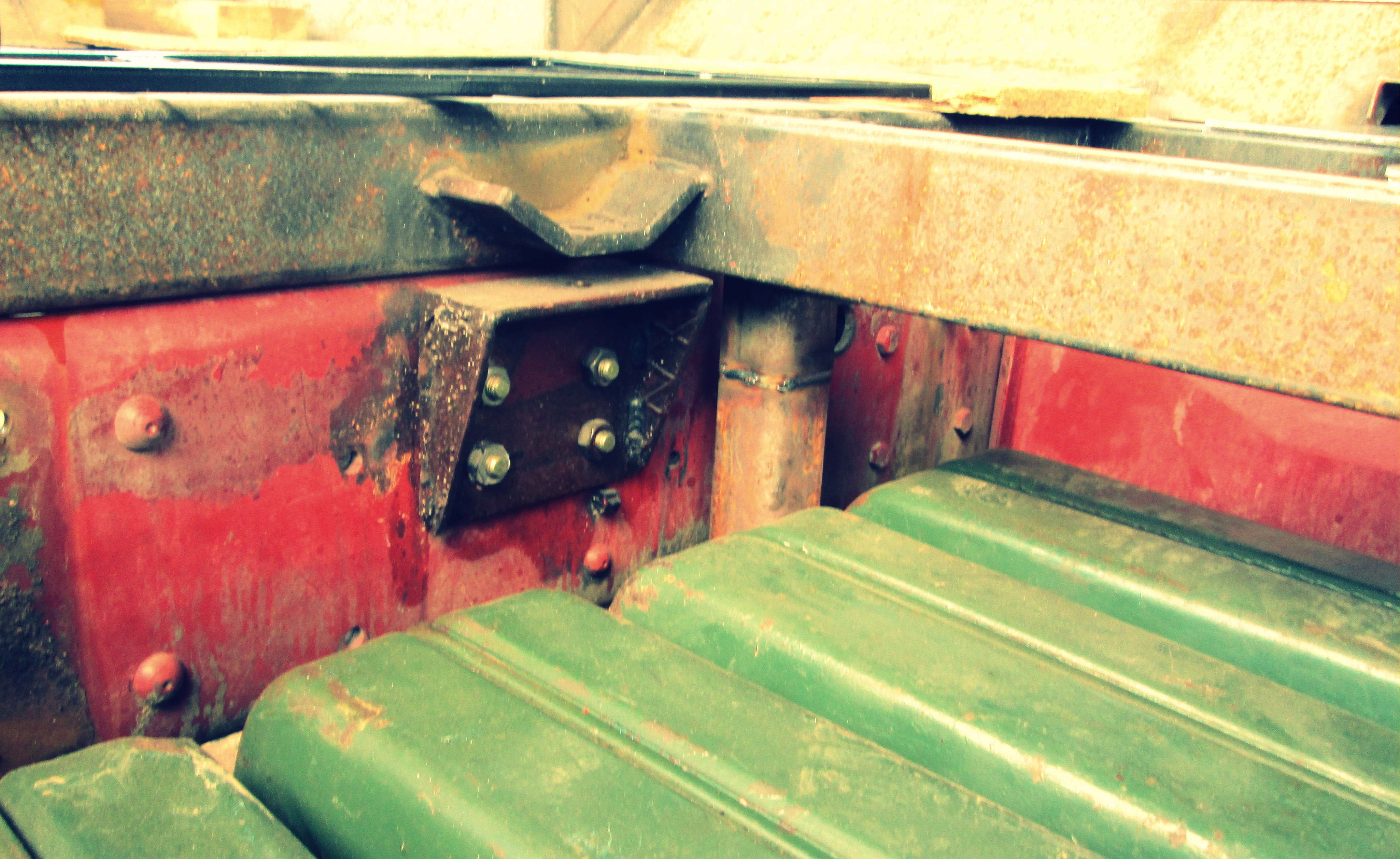

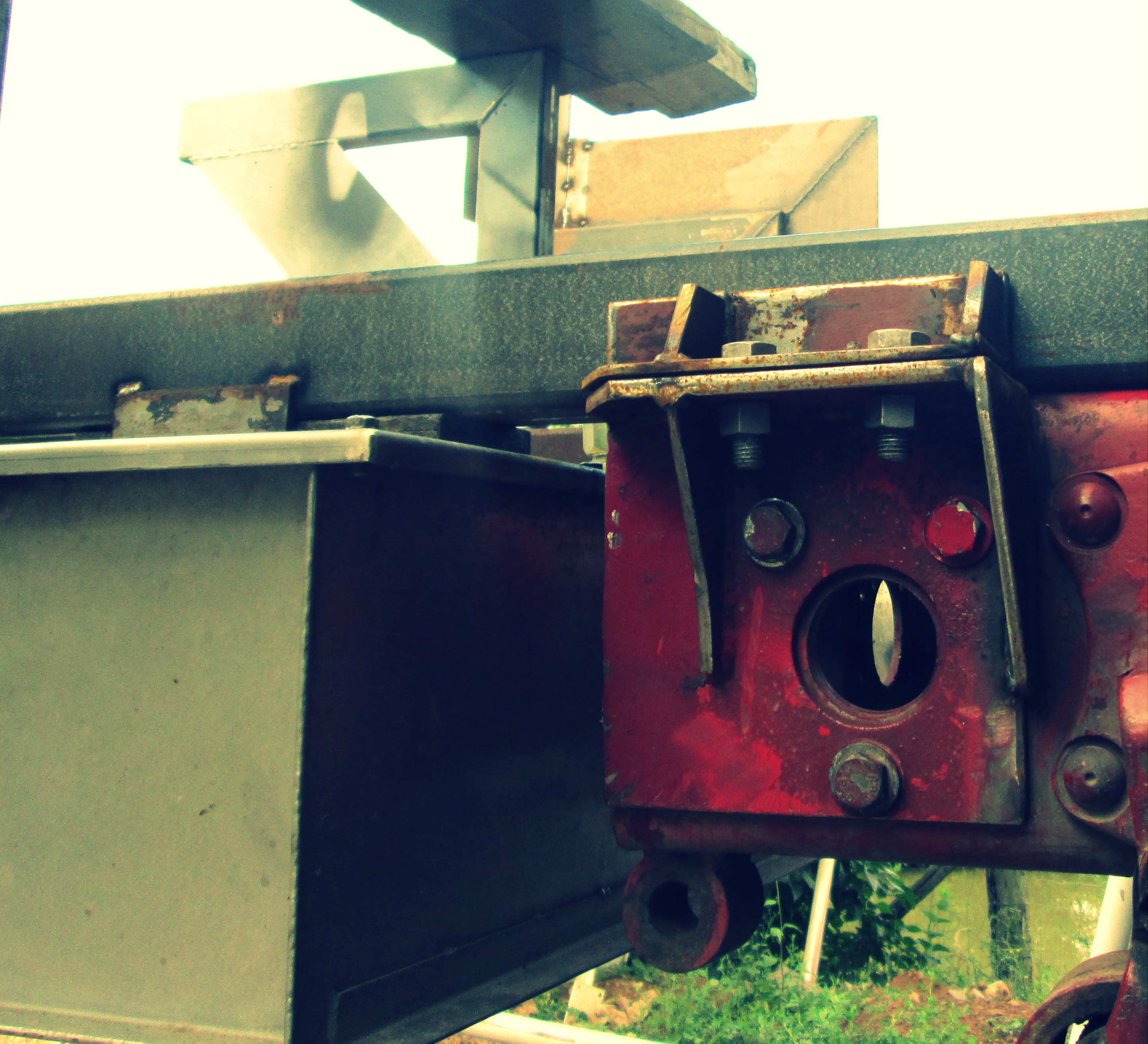

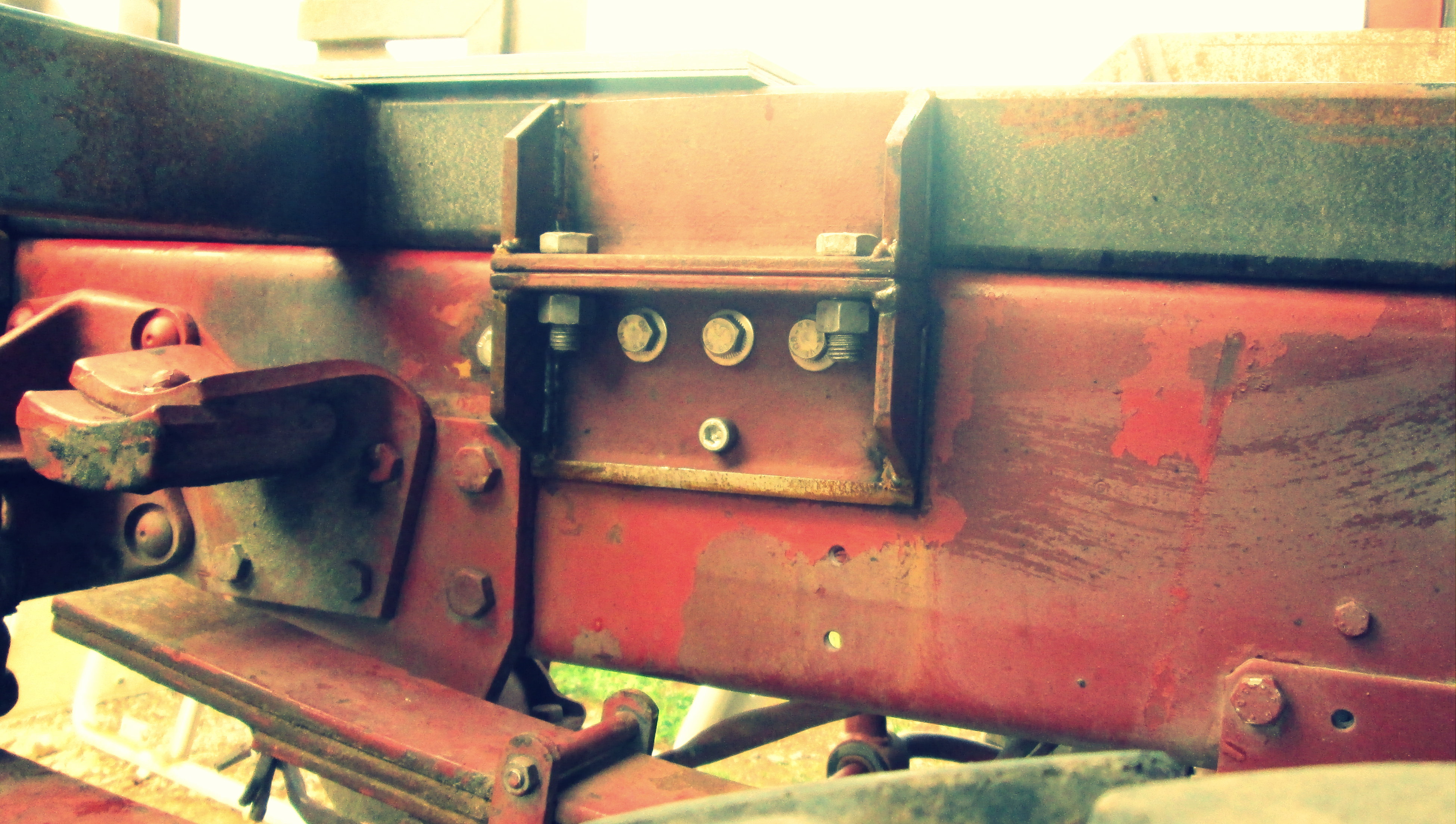

Le poste chaud, les support de cellules sont débités. pour la fixation, j'ai revu ma copie.
Je pensais la fixer avec un axe sur l'ar et silentbloc, mais, je ne suis pas équipé pour perser de si gros diam avec précision.
Du coup, je fait ca simple, vis diam 16, belle ville sur l’arrière, fixé rigide au milieu, au niveau de la barre stab', belle ville devant. Avec plus de rondelle à l'avant qu'a l’arrière... :wink:
fixation AR, avec belleville pas en place
Fixation millieu, fixé en plein
fixation AV, pareille, les rondelles ne sont pas en place
Là, pas rien a faire/régler tout ça....

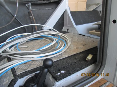

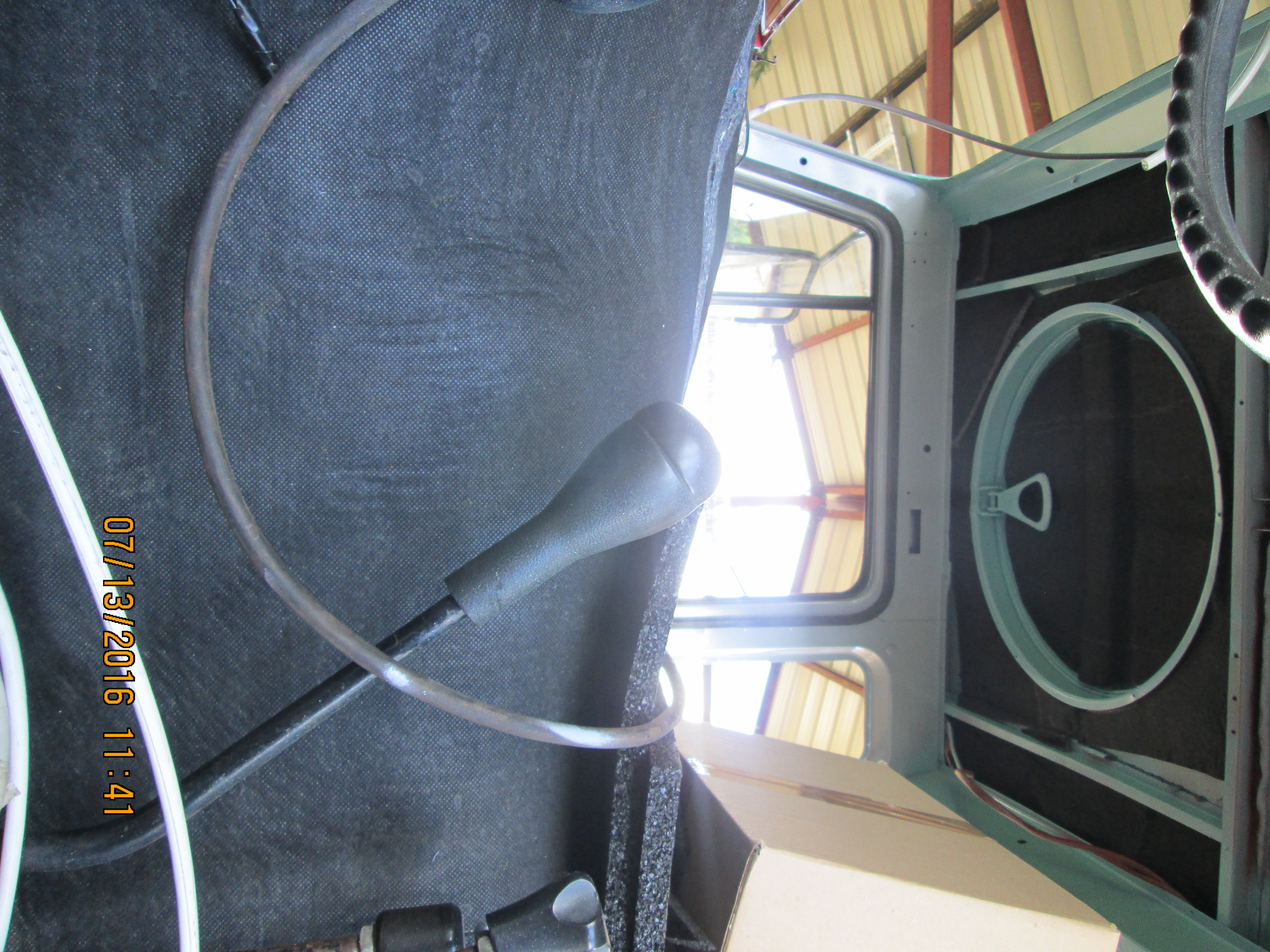

J'en profite pour lui refaire l'isolation à l’intérieur le soir venu, quand le poste a fini de cracher sont métal en fusion...
Ba oui, un si joli ronron de 6 cylindre, ca ne se gâche pas avec des engueulade orcH
Du coup, de la dibaude en 8mm sur les parois, tunnel moteur et pavillon. Un peut chiant a couper percer, mais bien efficace.
Et pour le sol, je taille dans des plaque de caoutchouc, je les colle aux allu intérieur, puis, avec des incer, je visse.
J'y vois un gros avantage pour démonter de temps en temps pour astiqué/desablé :mrgreen: :mrgreen:
Puis la dibaude, ca retient l'humidité, je trouvais dommage de mettre ca au sol....
dibaude en cour
dibaude en cour
et le sol, avec les liaison ele cabine

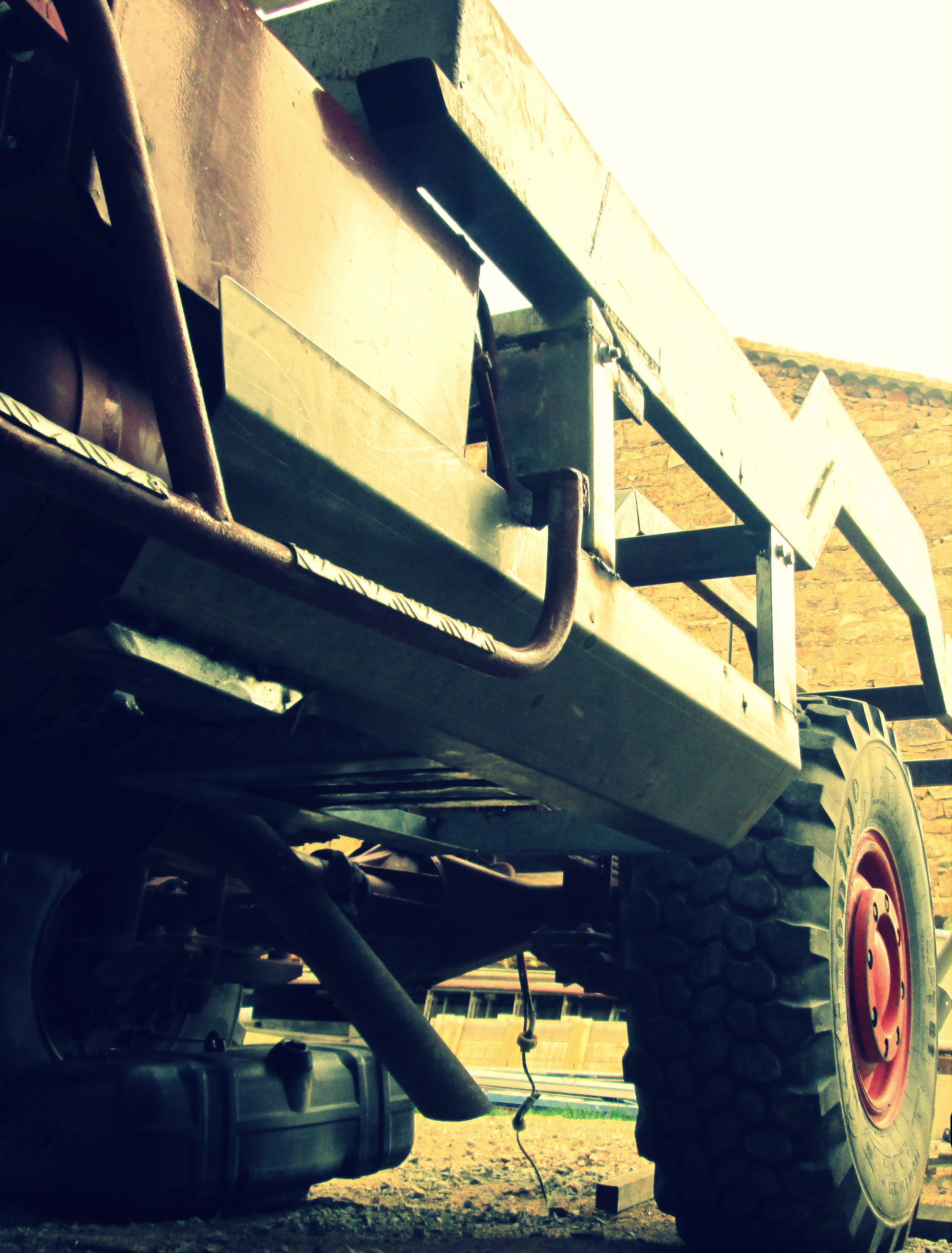

J'étais chaud patate, du coup, un coup de disqueuse ici et là, les portes jerrycan prennent volumes. Le but, trimbaler 6 jerrycans de chaque coter du camion... soit 200 litres de carburants plus de la sauce pour la moto et le réchaud coleman.
Préparation......
Préparation......
Dans mes tolles reçu, j'avais fais plier des models pour me servir de sky, des fois que je fasse du rock crowling :lol: :lol: ( suis pas sur de l'orthographe)
Du coup, je trouve que ca s'incere bien dans la ligne, et ca protège pas mal de chose ( vidange de cuve d'air, support de réservoir...)

tu chômes pas!
bon choix pour la fixation, ca a fait ses preuves.

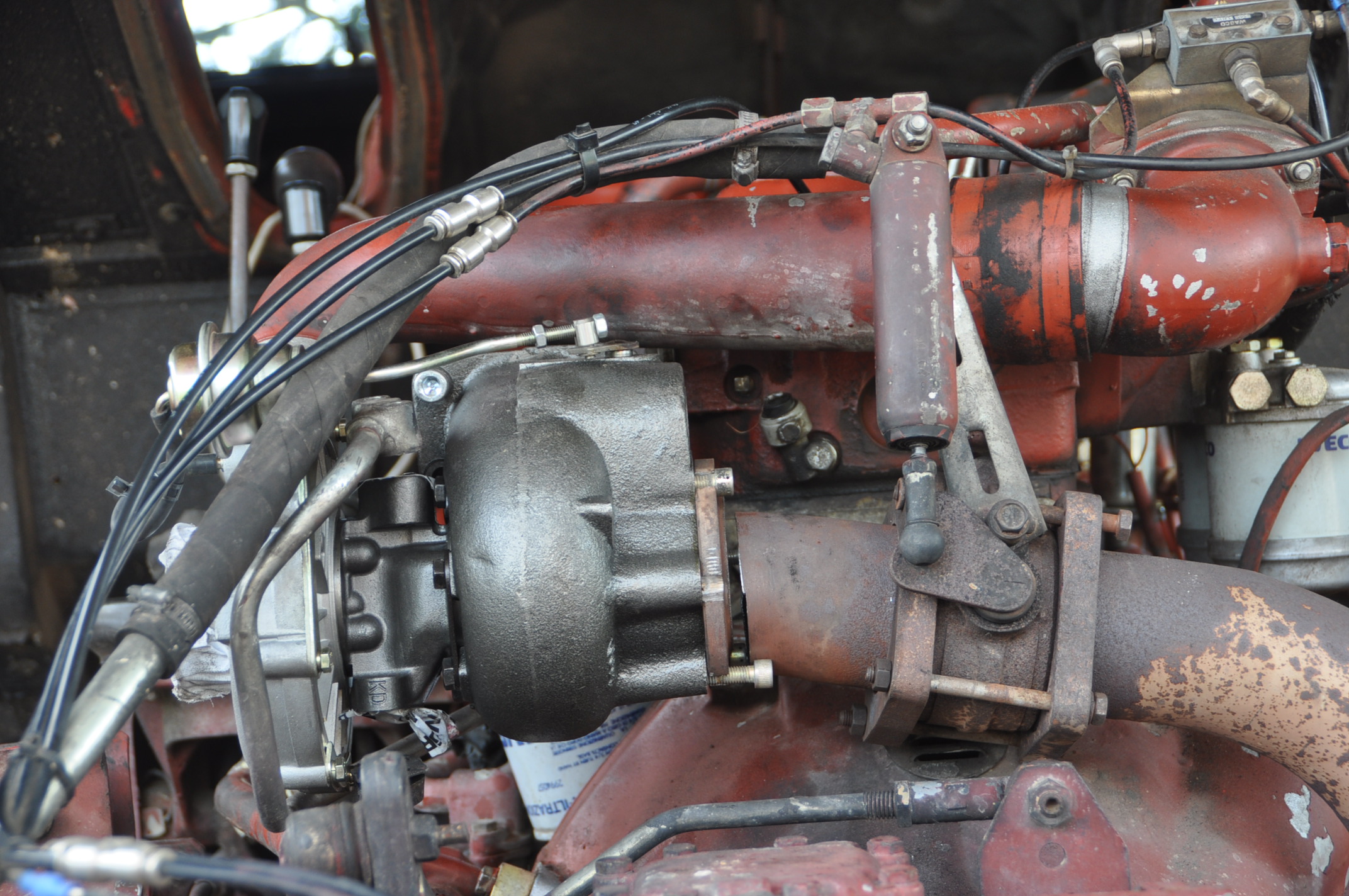

Yep, à moi le réglage de washter gate !!!!!!!!!
La greffe est en train de prendre orcH orcH orcH orcH orcH

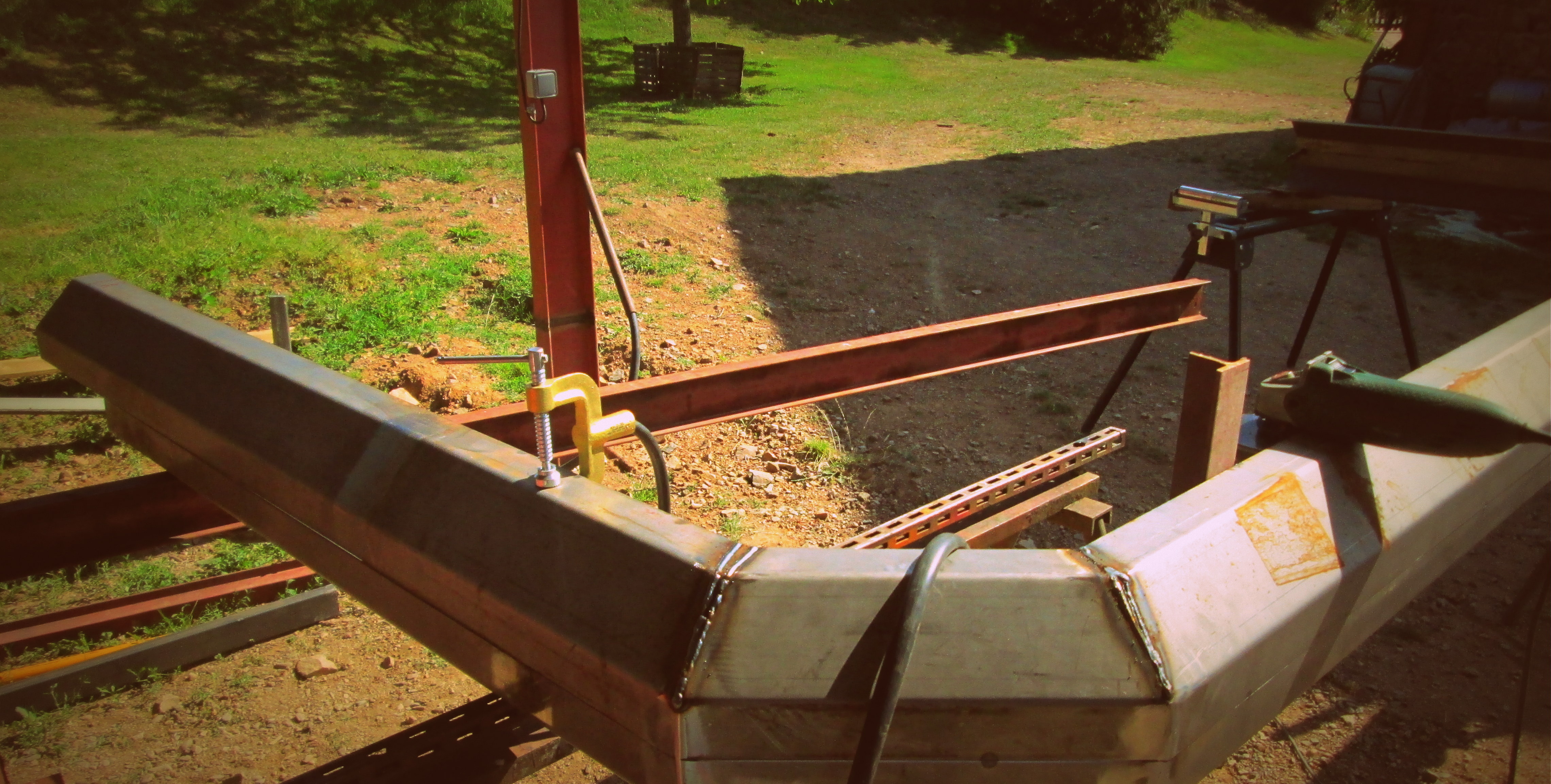

Ça avance toujours, la cellule commence même à prendre du volume ....
reglage des angles...

Bien le bonjour tout le monde, j'en ai 5, je développe....
Enfin, non, je viens de perdre mon texte, donc je redéveloppe fouet fouet

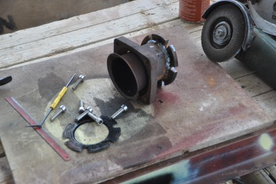

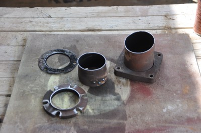

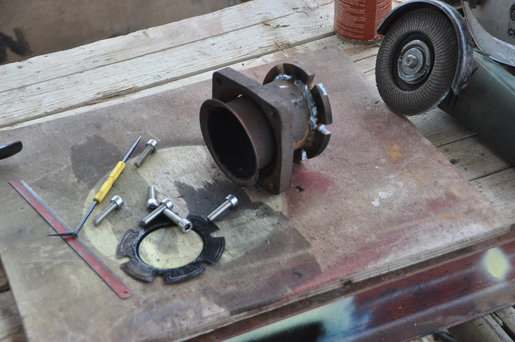

Comme je le disais au dessus, la greffe du turbal a pris !!
Le mien étant HS j'ai recherché un nouveau d’occasion, et après quelques recherches, je suis arrivé à la conclusion qu'il me fallait équiper l'os d'un turbal neuf.
Et que, tant qu'a cracher au bassinet, autant mettre les ptits plats dans les grands, et commencer la mécanique améliorative orcH orcH
Me vl'la donc à me perdre dans les méandres du web, à opérer quelques savants recoupements et comparaisons, dresser des feuilles exel en multiples entrées, j'ai trouvé ma perle rare. Donc, d'un Garret T04BT5, je suis passé à un KKK K27, turbal étant monté sur les EuroCargo. Mais c'est celui qui colle le mieux à vu de nez au 8060-25, le moteur de l'os. Même préfixe du numéros moteur, même cylindrée, plus de KW, et un AR plus petit... Banco !!!
Pour l’installation, il a fallu jouer de la meuleuse pour raccourcir l'échappement, afin de laisser de la place pour la washtergate, modifier la bride de fixation afin de caller avec celle du turbo, modifier les durites rigides d'huile, et faire un rotation de la partie admission afin de passer la tige de commande.....
Mais une fois le moteur démarrer, c'est le jour et la nuit. Une vraie différence, et ce dès le lâché d'embrayoire Yoda Yoda Yoda
Puis une fois 1600 passé, ça pousse fort, (j'ai coupé à 0.9 bard) voire même je sire au passage de la trois sur piste sèche (et pied planche par la même...)
Les reprises sont bien plus franches, bref, que du bon.
Je ne le conseil pas pour autant, du moins pas tant que j'aurais pas fait 8000 10000 km :!:
Me restera plus qu'à fixer le mano sur le tableau de bord, et un bon réglage de pompe, notamment le faire déclencher plus tôt, mais là, je sèche un peu, on verra plus tard.... :arrow:

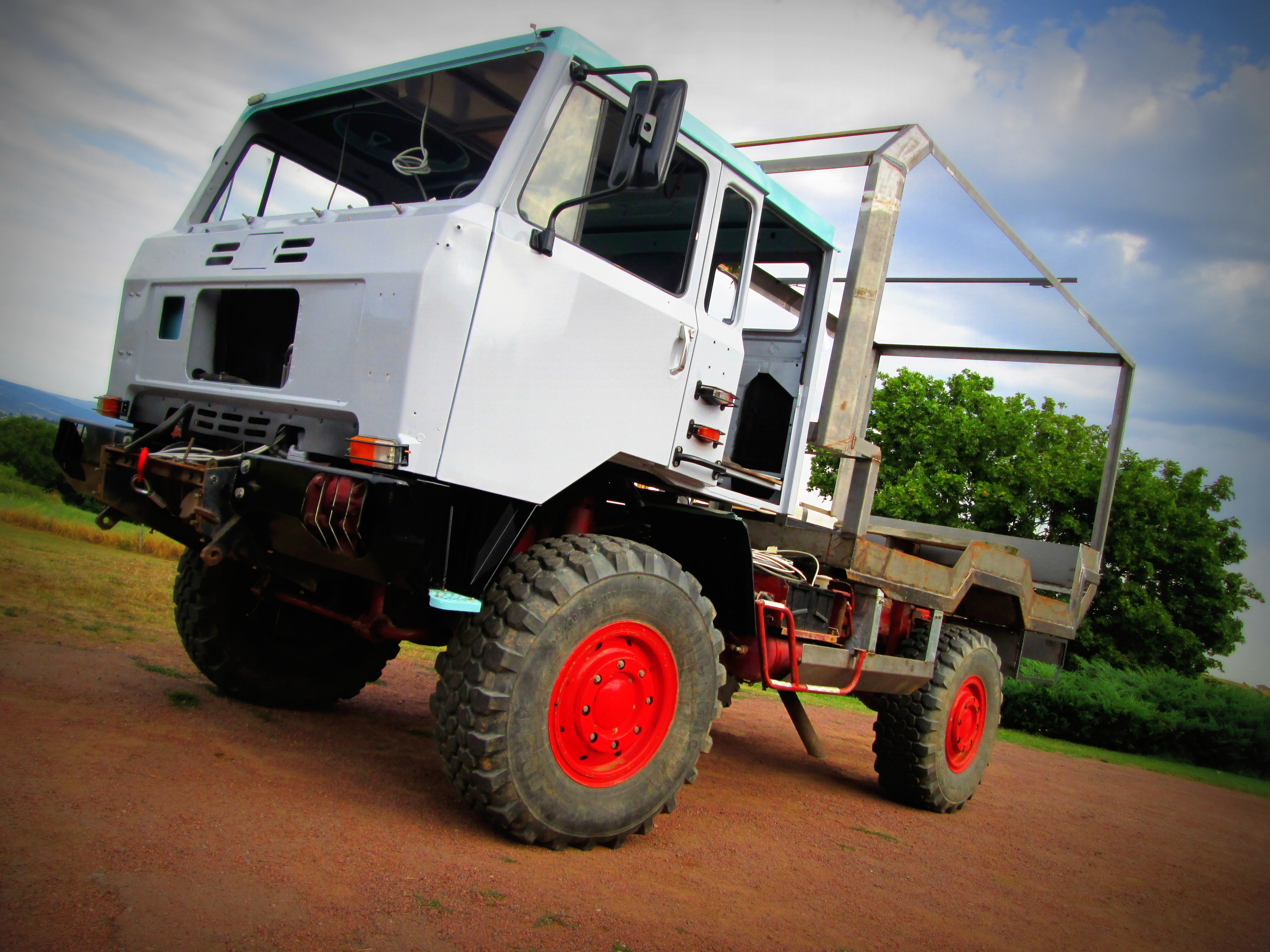

Sinon, niveau camion, j'en suis là :mrgreen: :mrgreen: :mrgreen: :mrgreen: :mrgreen: :mrgreen: :mrgreen: :mrgreen: :mrgreen: :mrgreen: :mrgreen: :mrgreen: :mrgreen: :mrgreen: :mrgreen: :mrgreen: :mrgreen: :mrgreen: :mrgreen: :mrgreen: :mrgreen: :mrgreen: :mrgreen: :mrgreen: :mrgreen:
Wazaaaaaaaaaaaaaaaaaaaaaaaaaaaa!!!!
Je suis trop comptent de le voir ainsi, ca déchire tout ! :mrgreen: :twisted: :twisted: :mrgreen: :mrgreen: :mrgreen: :mrgreen:
Me reste encore du méga job, mais là, ouf ca sent bon !!
Pour nous suivre 8)
Je suis fort, et vous ?
Messages : 1919
Re: L'os à moelle, le 80-17 de la famille pirate
Message par Bernard-52 »
Bravo - TROP bien - Effectivement, c'est encourageant d'arriver à ce stade !
