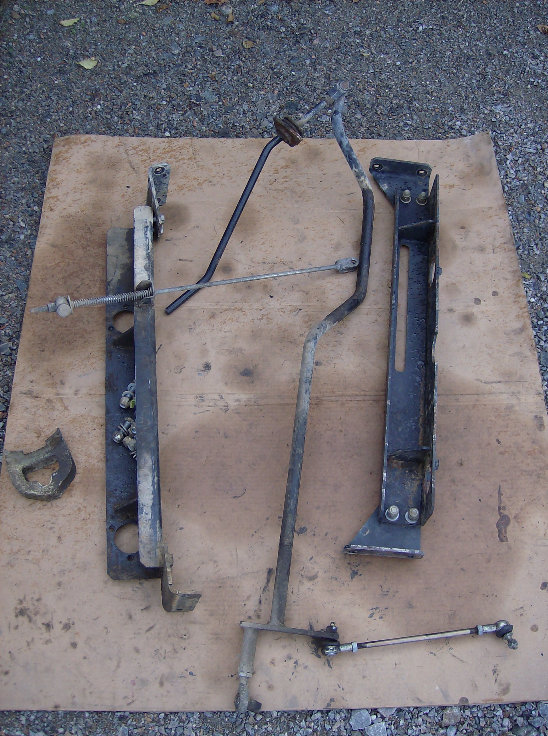

j'ai repensé a ce qui reste d'origine et qui pourrais être une cause.
que pensez vous de la bielette qui est sur les supports BT et qui sert a guider le levier ???
comme elle est réglable en longueur, ne pourrait elle pas et un poil trop grande ou trop courte et ainsi être pas tout a fait sur le bon rapport ?? ou sur le bon rapport, mais comme si en roulant on forçait sur le levier ?
sur la photo, elle est en bas a droite.

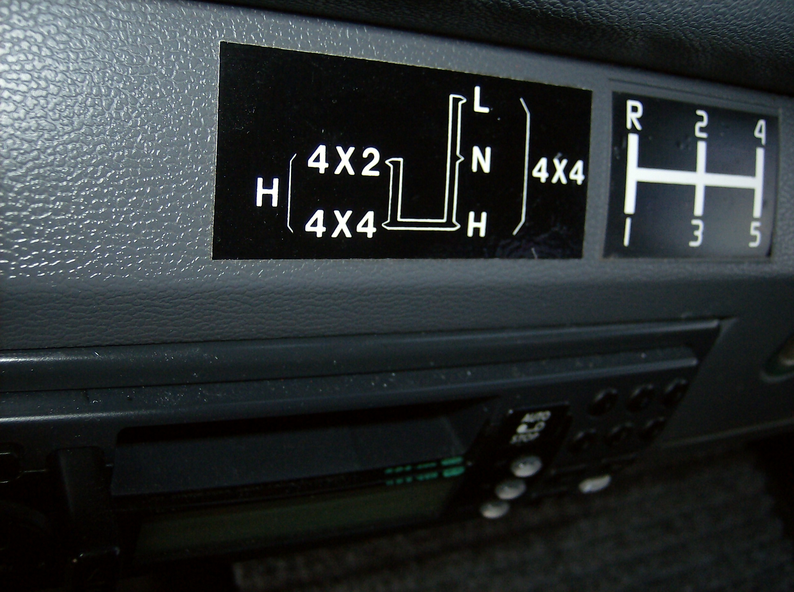

autre question, je ne pige pas l'étiquette de passage en 4x4. jusqu'à hier ca me paraissais logique, mais en fait :roll:
même a 100km/h si je passe le levier de la position "haut gauche" a "bas gauche" rien ne se passe.
j'avais toujours cru que le 4x2 était sur la gauche et le 4x4 (courtes et longues) sur la droite.
mais en regardant cette étiquette ..... :roll: ben je vois que 4x2 en haut a gauche te 4x4 en bas a gauche. et alors a droite...on resselectionne courtes et longues ???? :shock: :shock: :roll: :roll: :?: :?:
bref je trouve tout louche maintenant, merci aux possesseur de B de me dire ou je me le met ce levier (attention a ce que vous me dites !!)
Marc.

pour l'etiquette:
a droite en haut 4x4 low (courte)
a droite au milieu 4x4 neutre (point mort du crabo)
a droite en bas 4x4 high (longue)
a gauche en bas 4x4 high (longue)
a gauche en haut 4x2 high (longue)
quand tu fais tes essais tu es en 4x2??

ok, merci.
tu me rassure.
oui je fais mes essais en 4x2.
et toi, tu arrives a passer de 4x2 a 4x4 (en restant a gauche) a 100km/h (environ bien sur)
moi, ca passe comme si il n'y avait rien au bout du levier.
Marc.

Sur les 4X4 Mercedes qui ont quasiment la même boite il y a une tringlerie qui relie la BT à la BV La casse de celle ci entraine des vibration dans la BT
Ces boites sont synchro ont peut donc faire toutes les manœuvres en roulant Longues <=> courtes 4X2 <=> 4X4
Messages : 5920
Re: enorme vibration , on va trouver !!!
Yes c'est ton sticker au tableau de bord qui est mal foutu, il te donne deux fois l'indication 4x4 longues ça embrouille un peu.
Pour faire simple, mon sticker en cabine indique juste "à gauche : en haut 4x2, en bas 4x4" et "à droite : en haut 4x4 courtes, intermédiaire point mort".
Et en effet la boite est synchro donc passage de 4x2 en 4x4 en roulant sans pb et normalement sans bruit (mais ça passe réellement donc gaffe sur sol adhérent), par contre :

Pour ton problème de bruit je ne pense pas non plus que ça vienne de ta tringlerie , ton levier et libre dans tout les sens avec ca rotule ,c'est ta BT qui guide les mouvement que tu peux faire avec ton levier .Ton levier ne doit pas exercer une pression constente sur ta BT.Si tu veux tu peux essayer de rouler sans la tringlerie pour voir

et...chuis pas neuneu ! Je passe de 4x2 a 4x4 que en longue! :D
mais c'est vrai, Dimitri, cet autocolant est mal foutu.
