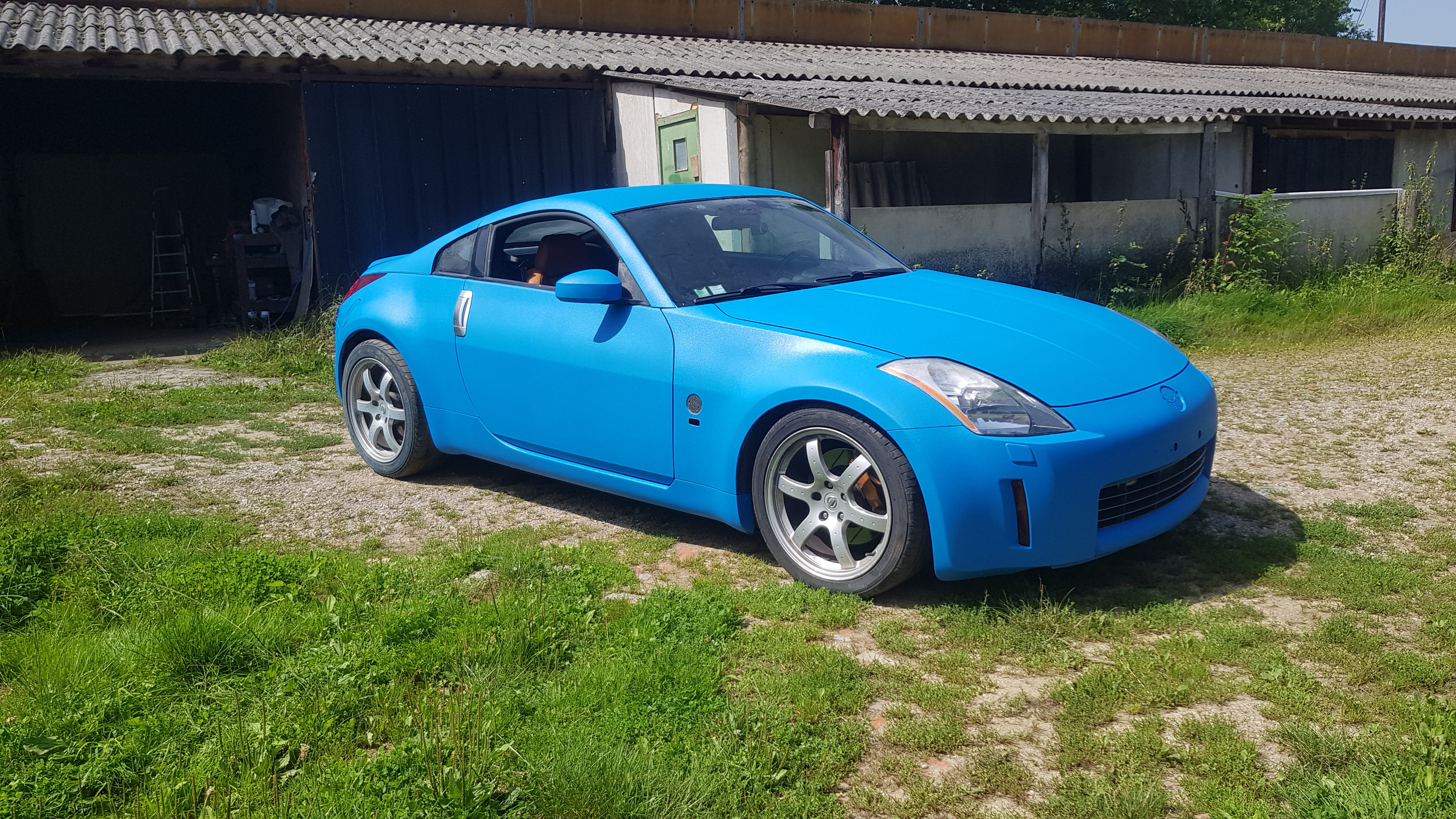

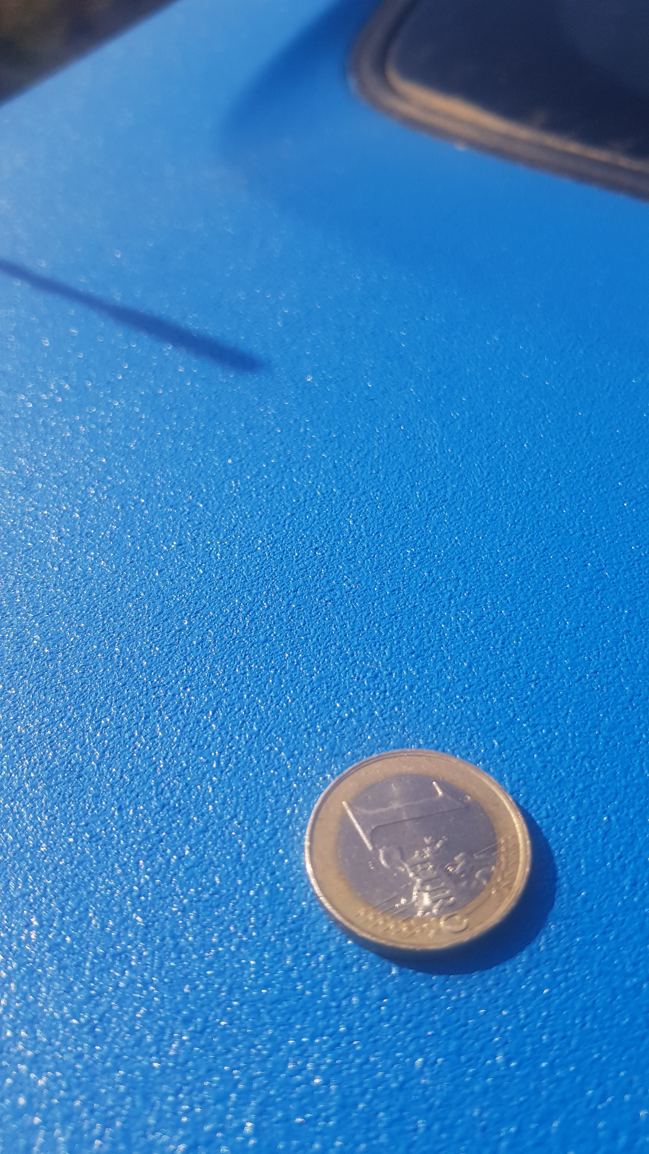

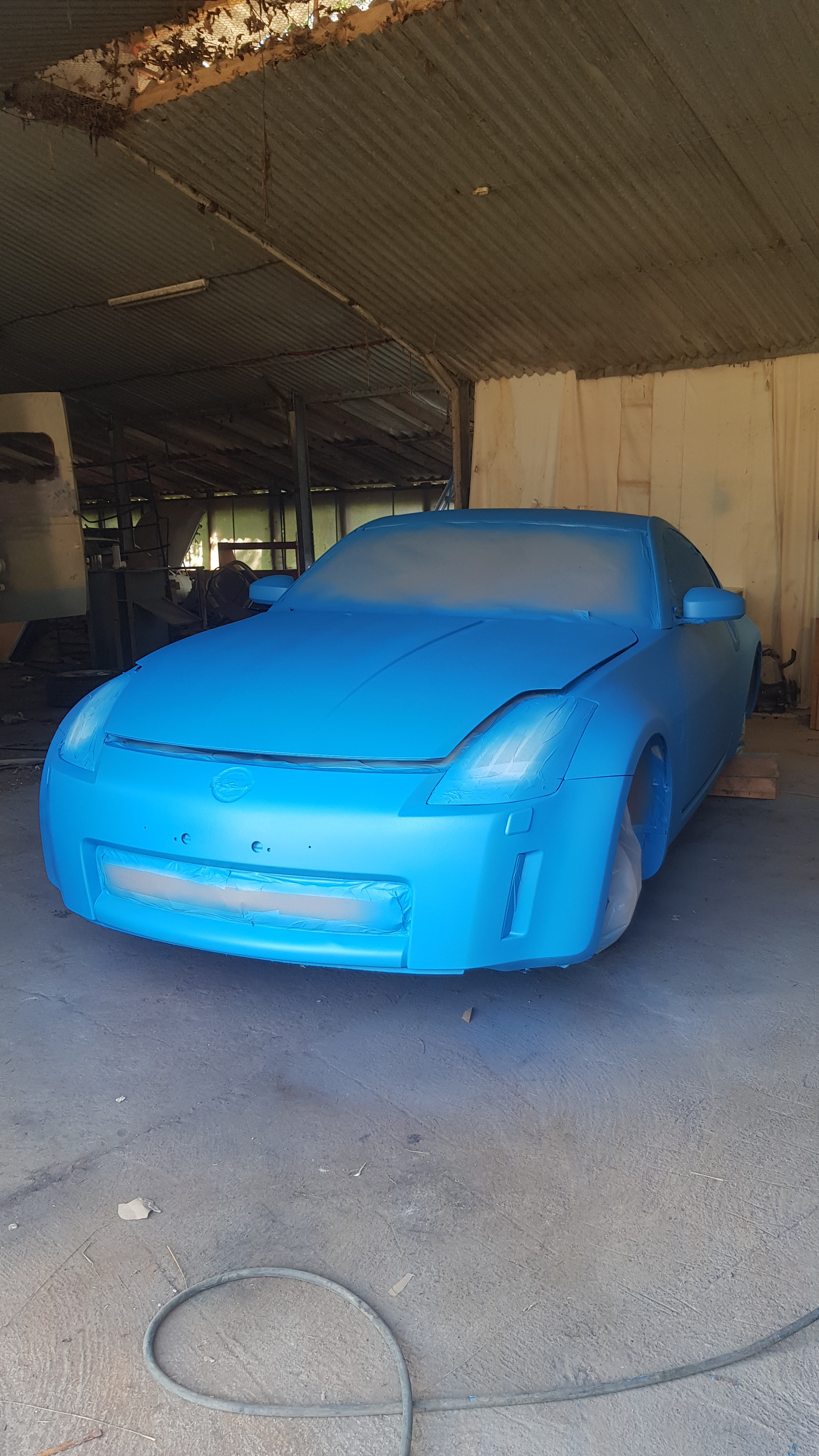

Messages : 5054
Re: Le Burdigala 110/170
comme dit bruno, avec le pistolet qui va bien, buse réglé au max, et 3bar de pression t'a le résultat le plus fin....
le rendu est vraiment très bien....
bleu schtroumpf RAL 5015...... :mrgreen:
Pat 33000
Poète.
Poète.
Messages : 586
Message par Pat 33000 »
Salut Come,
Merci , voilà du concret , ça me semble tout à fait résonable .
Je voyais aussi l intérêt pour la préparation et les petits défauts qu avec une peinture classique tu n y échappe pas .
Il faut couche d apprêt tout de même ?
Pat
Messages : 5054
hello
sur la partie déjà peinte, je suis passé direct, j'ai juste bien déglacer au 120,bien dégraissé, si s'est pour le camion, je pense que le fond rvi est suffisamment bon.... sur les parties en plastique hésite pas a bien les rayez avec du papiers genre 80,comme le raptor est très grandissant garnissant ça comble bien ce type de poncage
pour les parties ou la tôle est vraiment nu, tu peut mettre un coup d'apret....
après je connais pas t'on niveau en peinture, mais tu verra, ça s'applique très bien, ça pardonne bien les erreurs, s'est sec au touché en quelques minutes, et le résultat est hyper satisfaisant....
faut juste faire gaffe a pas trop charger a chaque passe, car le rendu granuleux disparaît et ça devient vite brillant degeu.... vaut mieux 2 ou 3 couches fine, qu'un passage trop chargé.
fait gaffe aussi a la distance d'application : faut qu'elle soit constante car ça change la granulométrie, fait un test sur un grand carton avant
