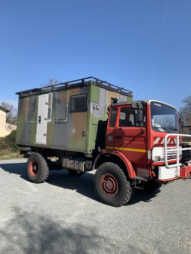

Mais pourtant , il en faut bien une pour passer a la Dreal :102:
[/quote]
Une barre anti encastrement oui mais un pare buffle ne fait pas partie des exigences de la Dreal

Je cherche 1 Goujons de roue arrière , quelqu’un a un lien pour commander ça ?
Bonne journée
Pat 33000
Ramoneur.
Ramoneur.
Messages : 595
Re: Le Burdigala 110/170
Message par Pat 33000 »
Pat 33000 a écrit : 07 oct. 2021 16:50 Bonjour à tous ,
Bonne journée
Je vais démonter et aller chez Renault

vers chez moi, il y a des garage AD distribution
je ne sais pas si c'est une enseigne nationale
ils ont un atelier PL et ont peut-être ça
sinon faut en extraire un sur un vieux RVI .... ils doivent juste être insérés en force (peut être tenter ceux qui vende des pièces de midliner sur le boncoin ....
https://www.leboncoin.fr/recherche?text ... 20midliner
ou des casses PL comme ça :
https://www.leboncoin.fr/transport_manu ... 922569.htm

Je vais faire ça … je pensais que quelqu un aurait déjà eu le soucis :|. Ça aurait été plus rapide , ou refaire faire le filetage
fab38
Mouhaaaaaaaa
Mouhaaaaaaaa
Messages : 780
Prénom(s) : fabien
Message par fab38 »
je ne te conseille pas refaire le filetage
sur mon manitou qui a des tambours, j'avais 3 goujons de sectionné sur les 6 d'origine
il m'a suffit de taper sur les goujons (coté écrou) avec un gros chasse-goupille pour les extraire de leur logement
je les ai trouvé chez un marchand de matériel agricole
il y a comme des ailettes sous la tête du goujons qui viennent forcer dans le logement et l'immobilise donc ça été simple (mais faudra peut être les chauffer si ils résistent)
par contre je ne sais pas si c'est pareil sur nos bahuts :roll: et si ça se trouve un revendeur agricole a l'équivalence :roll: ils ont l'habitude d'en changer
je serai toi j'irai les voir
Messages : 5061
pour des goujons va direct chez rvi, ça peutpas coûter des millions....
pour sortir le vieux, effectivement, tu tappe dessus, par contre, des fois le moyeux ou les segments de frein empeche le goujon de sortir... :mrgreen:
je l'ai fait sur un R385 ti, s'etait une galère sans nom....

Merci à vous ! Je vais donc démonter :thumbup:

Savez vous à quelle température s ouvre le carlostat radiateur ?
Pat
Angoumois
Pompier de niveau 6
Pompier de niveau 6
Messages : 235
Prénom(s) : Brice
Type de vehicule : 110/170 4x4
Message par Angoumois »
Salut Pat',
Si on parle bien de la même chose et d'après mes recherches, ca doit être 83°C.

Bonjour à tous ,
Est il possible d installer une banquette arrière de voiture équipée de ceinture , face à la route ?
Est ce au normes ? La fixation de celle ci ?
Merci d avance
Pat
Pat 25
Ca plane pour moi
Ca plane pour moi
Messages : 1485
Message par Pat 25 »
C'est une question qui m'intéresse fortement aussi............................. :thumbup:
Ivéco 3CCartier 55 17
BERNARD CREUZE
Tiens voila une fleur.
Messages : 434
Message par BERNARD CREUZE »
Salut ,en principe si véhicule sans ceintures à l'origine pas de possibilité d'installer des ceintures ou autorisation de RVI et posé par un carrossier agréé . Mais la DREAL ...? A+ .
