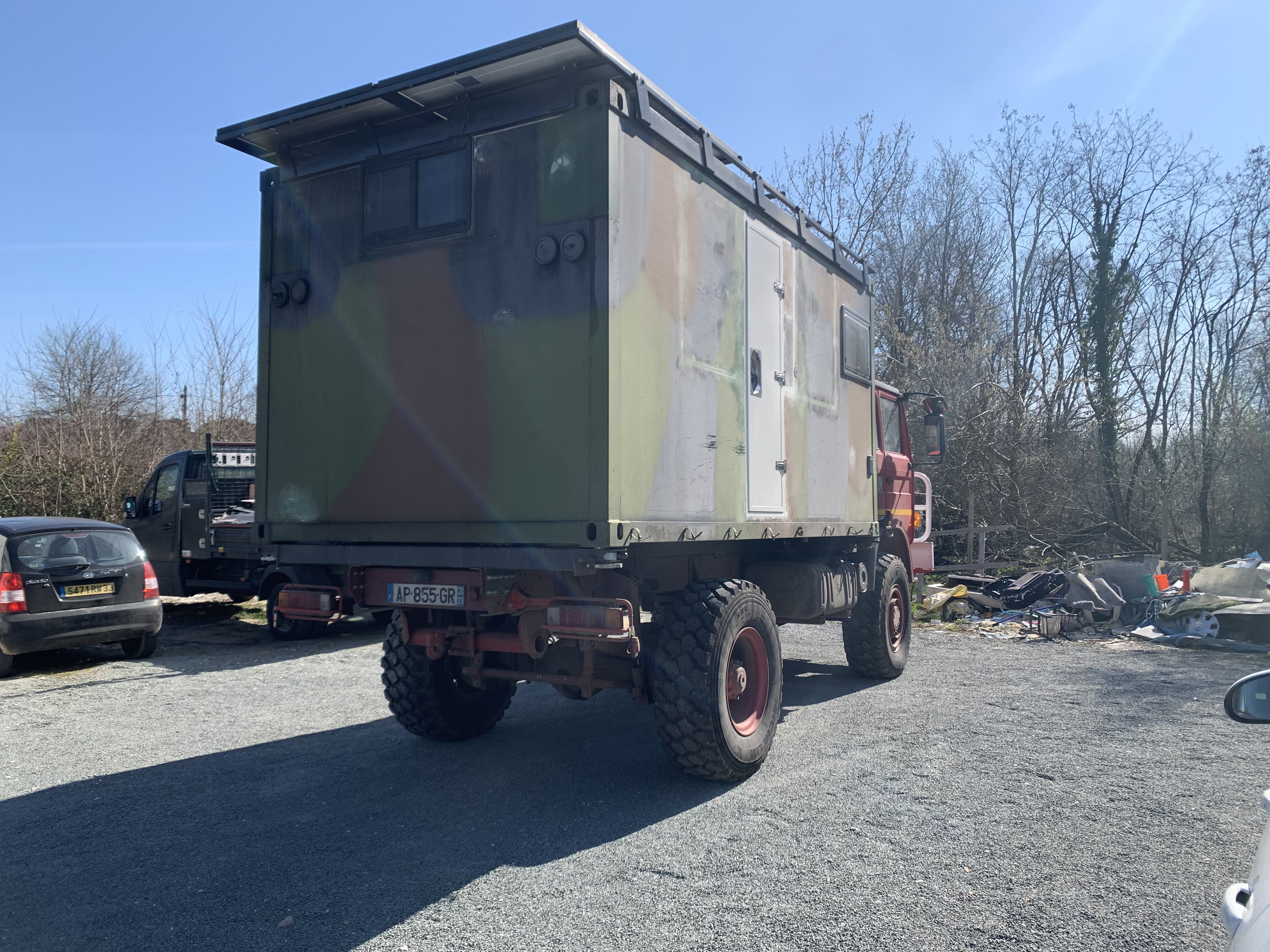

Devinette , qui est passé voir Burdigala ?
