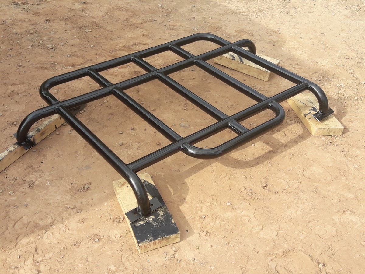

Salut à tous
Nous avons remis cette galerie sur la cabine. Un peu pour le look.
download/file.php?id=66898&mode=view
Pas de souci pur lever la cabine tout seul, avec les portes ouvertes c'est plus facile, c'est vrai.

Sacré galerie oui .Famille Cromagnon a écrit :Salut à tous
Nous avons remis cette galerie sur la cabine. Un peu pour le look.![]()
Tu es sur de ne pas avoir monter ton pare buffle sur le toit ?

Bonjour à tous
Petit mot en passant, la ruche bourdonne et le beau temps nous permet de bosser sur les cams en extérieur...
Comme d'habitude le mien sert de proto et on copie/adapte sur le cam du frangin...
La galerie sert à donner accès au coffre supérieur en sécurité sans abimer le toit de la cabine relativement fragile.
Pour soulager les cornières on a posé des jambes de reprise d'effort.
Ça servira également de toit tropical.
Compte tenu de la relative fragilité des silent-blocs de la cabine et aussi du besoin de basculement, on ne prévoit
pas de charger la galerie ou alors ce sera avec des objets volumineux mais légers.
Reste à déplacer les antennes, poser des phares de travail, bref encore un peu de bricolage... Mais on s'amuse bien!
à suivre
