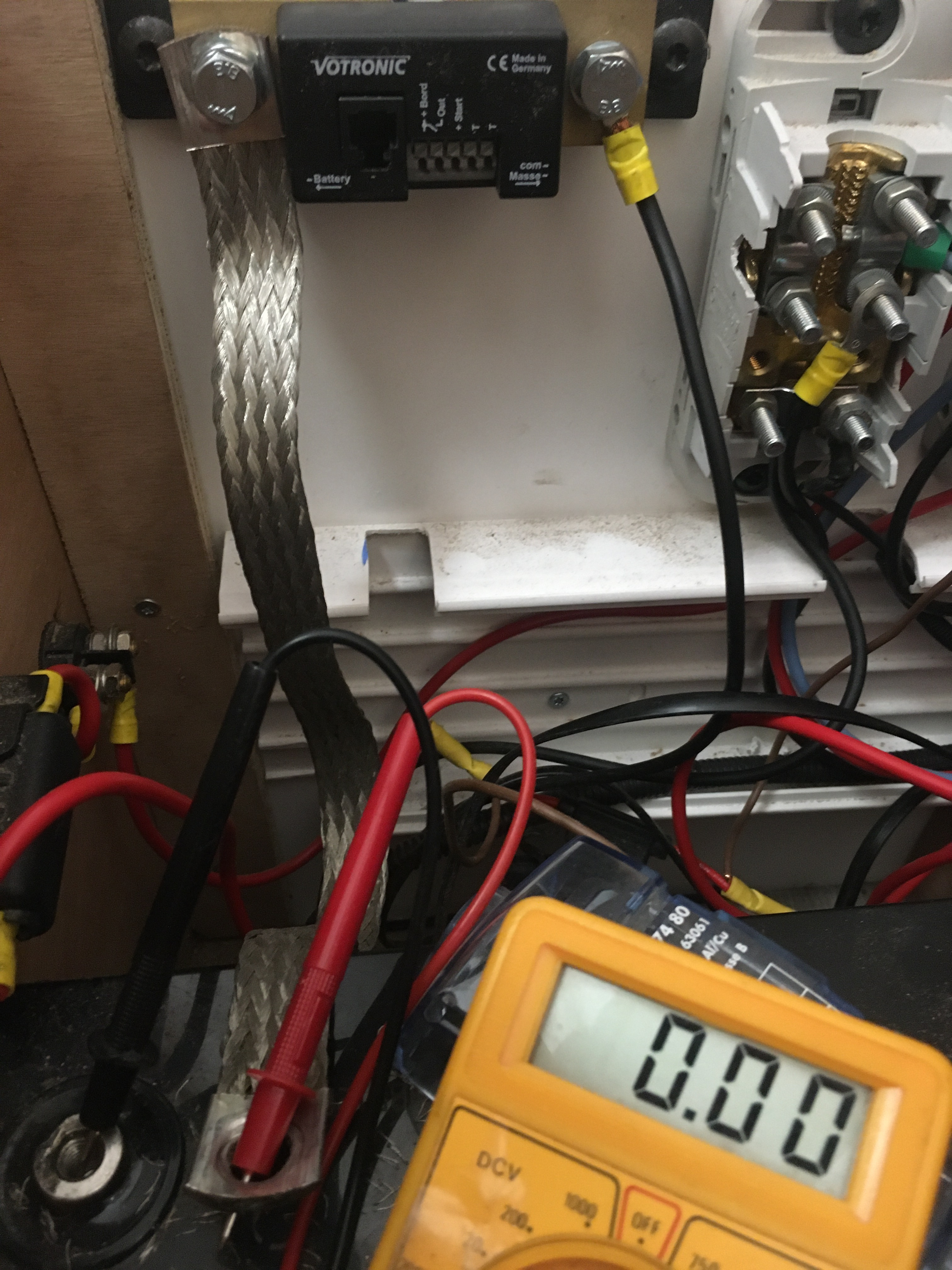

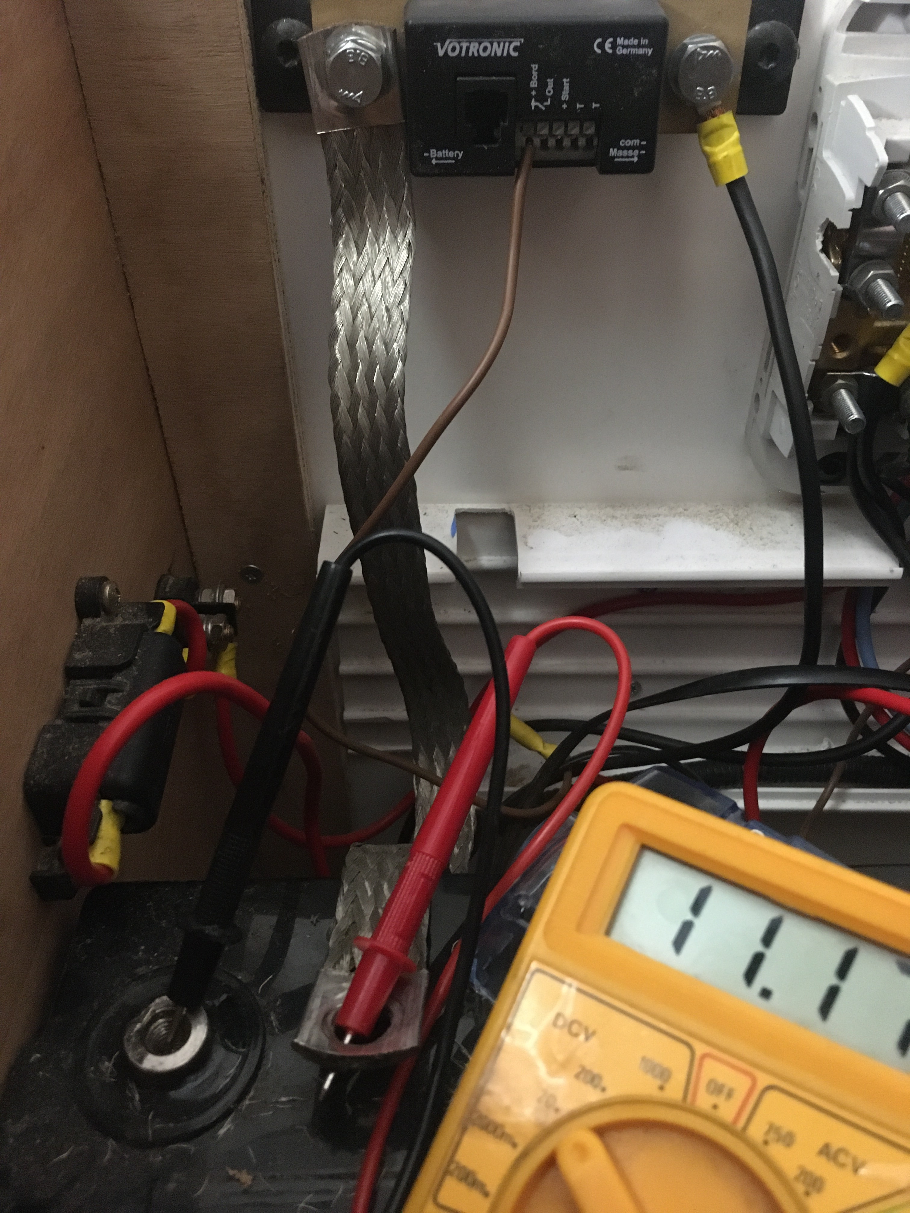

J ai du 12v sur ma tresse négative du shut , j ai tout débranché . Quand j enlevé l alim ( fil marron ) du shunt je n ai plus de tension sur la tresse . Le truc de dingue c est que cela ne me crée pas de court circuit . Est ce de la tension résiduelle normale pour les mesures de celui ci …
J ai tout débranché ( panneau , chargeur , cellule …) ne reste plus que l alim du Shunt ( fil marron )
Photos alim shunt ( fil marron ) branchée et photo sans .

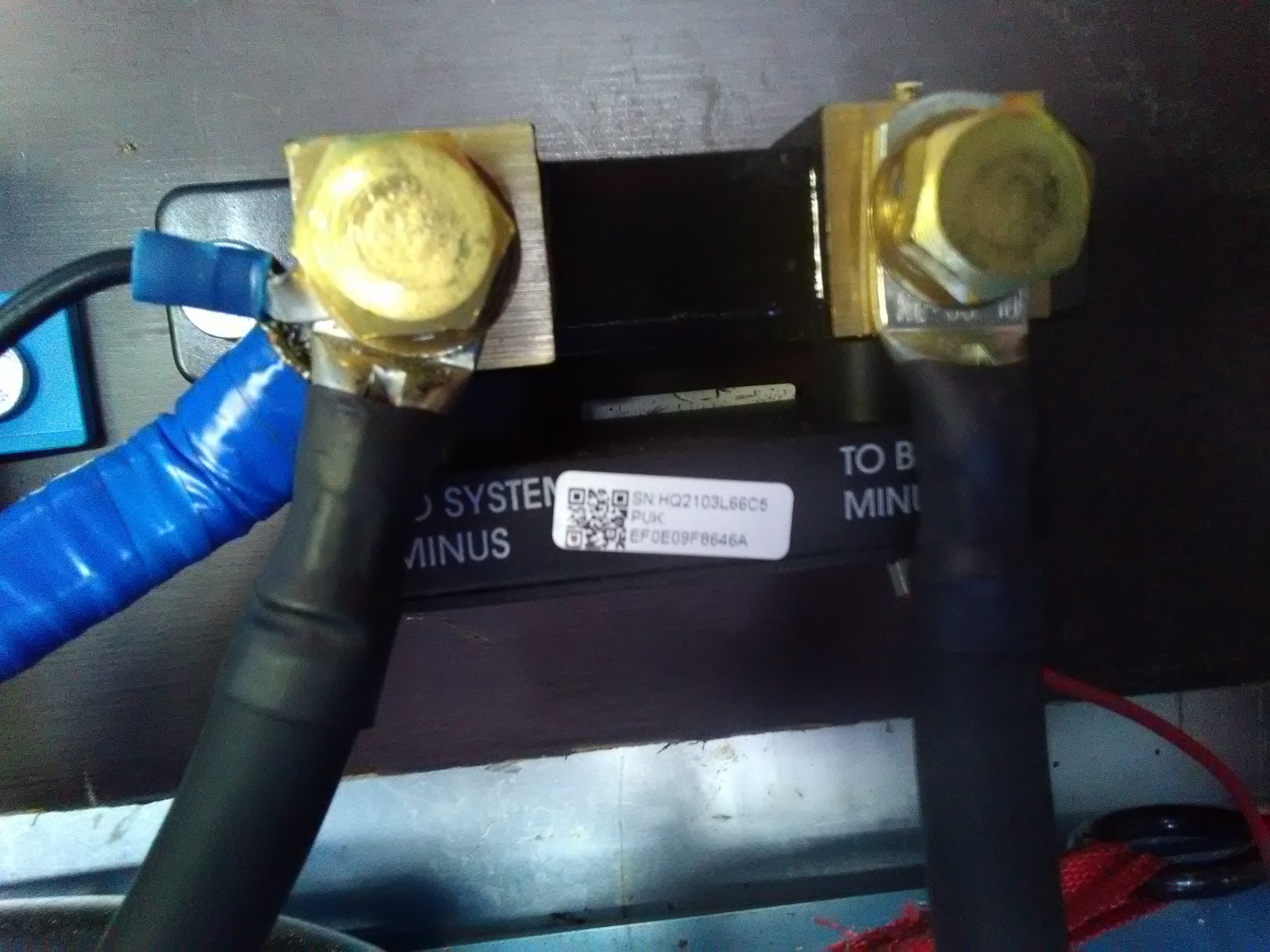

J'ai été voir mon branchement du shunt pour être plus sur, joint photo .1°) arrivée à droite négative câble de 25 mm depuis la batterie .2°) Depuis le shunt à gauche départ avec câble de 25mm et négatif régulateur .3°) toujours à gauche Départ pour le tableau de la cellule négatif et le petit fil au dessus va vers le battery protec . J'e n'ai que du négatif sur le shunt .Je ne sais pas si ça peut aider .Je n'ai pas de tresse à la masse depuis le shunt

La tresse est le négatif . Pour que le shunt fonctionne bien il ne faut que le négatif du shunt sur la borne - de la batterie

Comme je l expliquais en photo le 12v est présent sur la masse quand l alim du shunt est branchée . En fait j aimerai savoir si cela est normal :102:

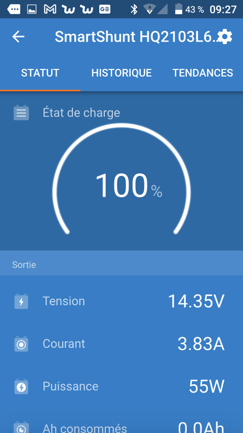

Pour le Shunt je n'ai aucun courant à la sortie . Je t'envoie la capture d'écran de mon smartshunt mais ça ne va pas vraiment te servir .
