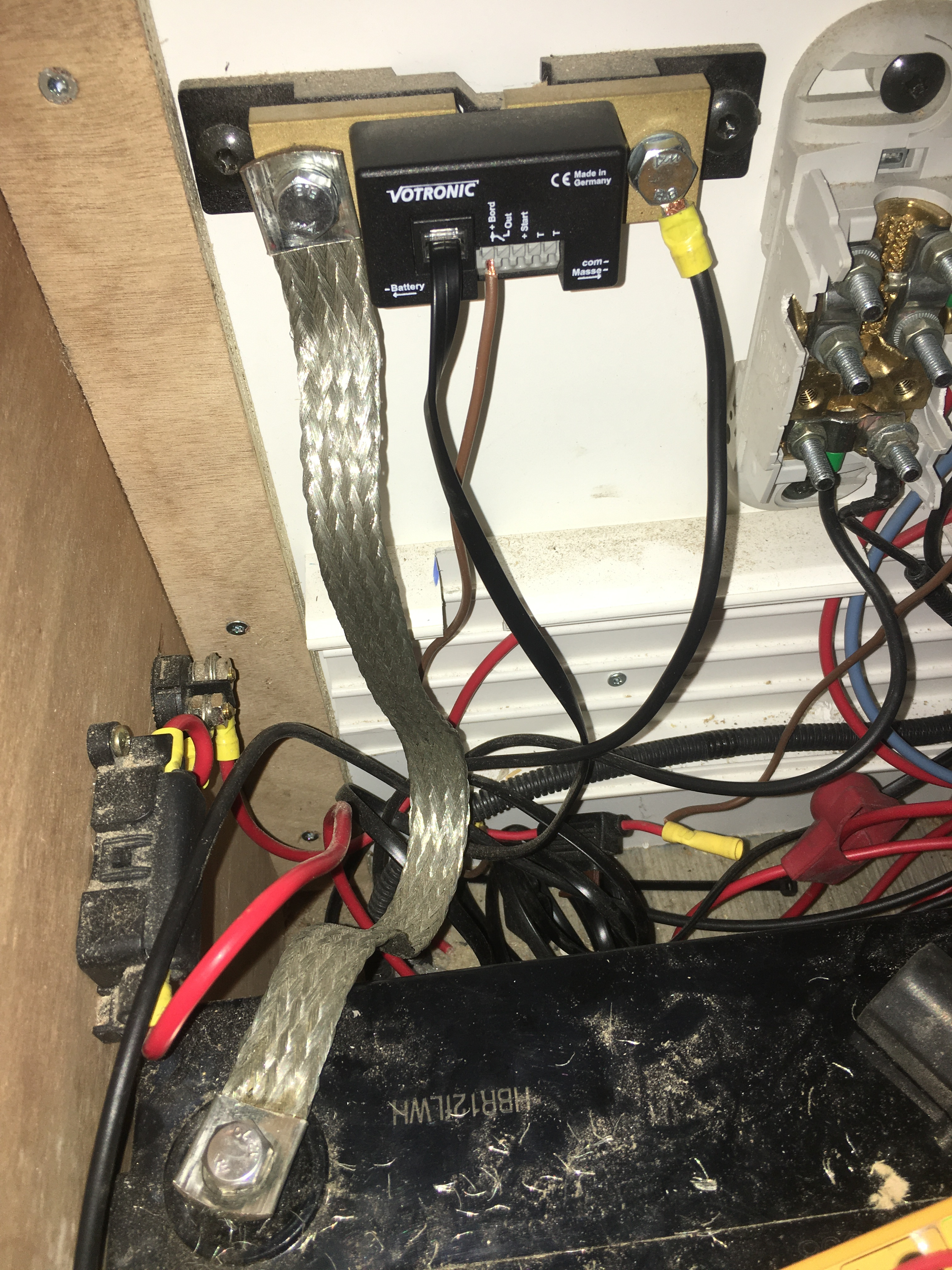

Par contre mon shut me renvois du 12v sur mon câble tressé - , quand je sors son alim venant de la batterie cellule les 12v n y sont plus . Et pourtant ça ne me crée pas de court circuit :102: , vous avez quelques infos là dessus ? J ai contacté le fabriquant mais pas de réponses .
Mon problèmes est que le fusible du régulateur claque du à un court circuit , en sachant qu il pete au bout d un certain temps de fonctionnement , puis tout le temps .

Salut Pat ,Je n'ai pas le même montage que toi , mais j'ai un smart shunt et de mémoire je n'ai que le négatif qui vient dessus mais pas de tresse au châssis . par contre le convertisseur oui . Mon porteur 24 v et cellule 12 v même masses et c'est ok . Ton 12 v à la tresse ? un retour depuis ton régulateur via panneaux solaire ? ... Je dis peut être un connerie. Je regarde ça demain matin de plus près . Tiens nous au courant . A plus .

Salut Bernard
J ai du 12v sur ma tresse négative du shut , j ai tout débranché . Quand j enlevé l alim ( fil marron ) du shunt je n ai plus de tension sur la tresse . Le truc de dingue c est que cela ne me crée pas de court circuit . Est ce de la tension résiduelle normale pour les mesures de celui ci …
J ai tout débranché ( panneau , chargeur , cellule …) ne reste plus que l alim du Shunt ( fil marron )
Photos alim shunt ( fil marron ) branchée et photo sans .

J'ai été voir mon branchement du shunt pour être plus sur, joint photo .1°) arrivée à droite négative câble de 25 mm depuis la batterie .2°) Depuis le shunt à gauche départ avec câble de 25mm et négatif régulateur .3°) toujours à gauche Départ pour le tableau de la cellule négatif et le petit fil au dessus va vers le battery protec . J'e n'ai que du négatif sur le shunt .Je ne sais pas si ça peut aider .Je n'ai pas de tresse à la masse depuis le shunt

as-tu mis un sectionneur pour couper l'alim des panneaux lorsque tu débranches les batteries
mon vendeur du régulateur m'a dit que c'était obligatoire
car un régulateur ne doit pas "fournir" du courant si il n'est pas relié aux batteries
du coup je t'ai fait des photos cet après midi de mon installation
J'avais mis une étiquette pour bien y penser :
je ne sais pas ce que tu en penses, je ne suis pas un spécialiste dans ce domaine :oops:

Oui oui pour le sectionneur , mais la n est pas mon soucis Mouhaha
J ai du 12v sur la Masse et sans court circuit …..

BERNARD CREUZE a écrit : 22 juil. 2021 05:07 Salut Pat ,Je n'ai pas le même montage que toi , mais j'ai un smart shunt et de mémoire je n'ai que le négatif qui vient dessus mais pas de tresse au châssis . par contre le convertisseur oui . Mon porteur 24 v et cellule 12 v même masses et c'est ok . Ton 12 v à la tresse ? un retour depuis ton régulateur via panneaux solaire ? ... Je dis peut être un connerie. Je regarde ça demain matin de plus près . Tiens nous au courant . A plus .
La tresse est le négatif . Pour que le shunt fonctionne bien il ne faut que le négatif du shunt sur la borne - de la batterie

Ton 12 V ne viendrai pas des batteries porteur ? mais comment :?:

Comme je l expliquais en photo le 12v est présent sur la masse quand l alim du shunt est branchée . En fait j aimerai savoir si cela est normal :102:

Je regarde demain matin ma sortie négative si sortie 12 v , j'ai des doutes je n'ai pas le même montage .

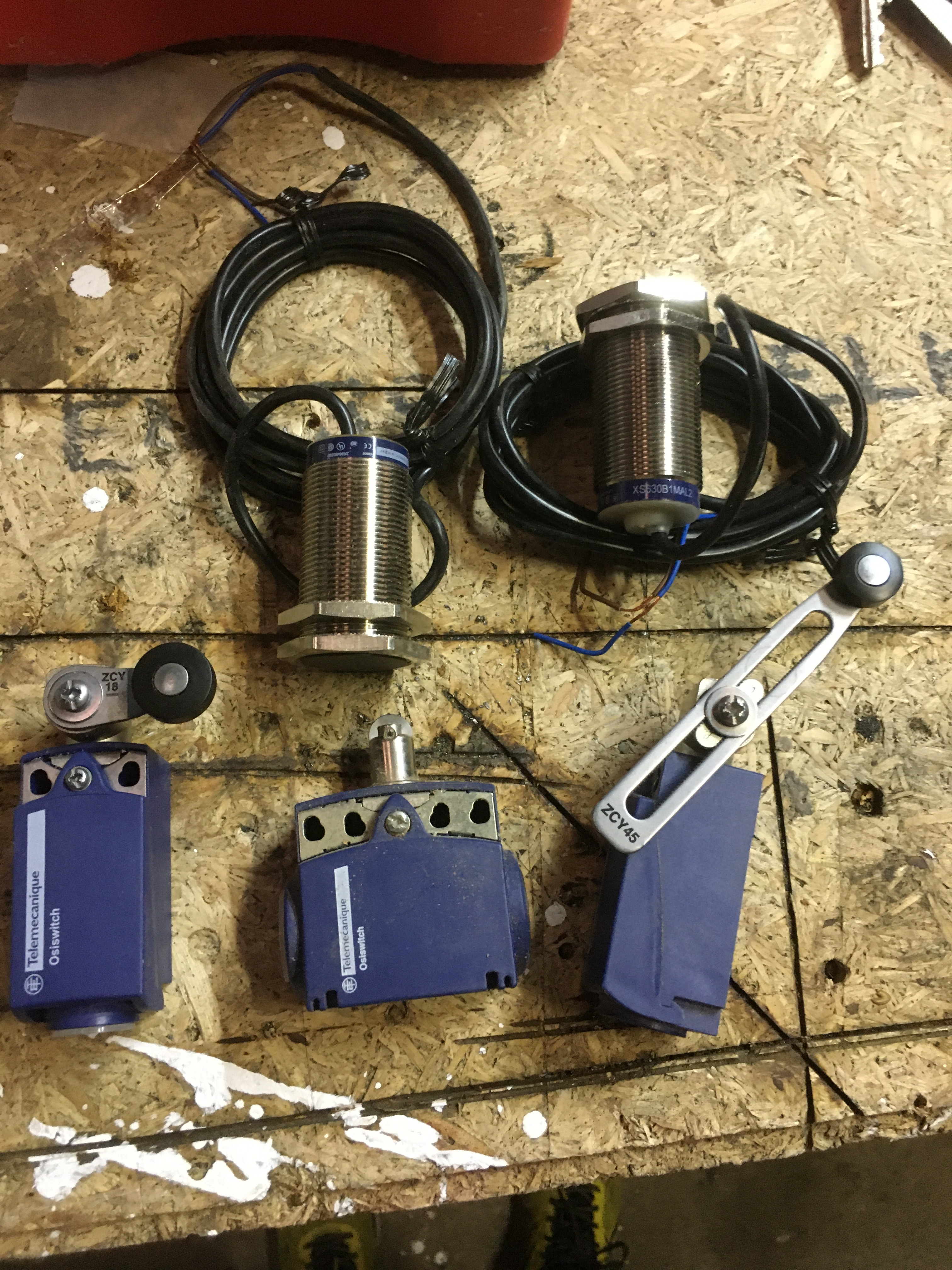

Si ça intéresse quelqu’un ( Bernard ?) j ai des capteurs de fin de course à donner pour coffres ou échelle etcccc. Je les donnes
Pat

Bonjour Pat , Merci pour ta proposition ,j'ai déjà installé les capteurs il me manque les voyants et buzzers que je devrai recevoir bientôt .
Pour le Shunt je n'ai aucun courant à la sortie . Je t'envoie la capture d'écran de mon smartshunt mais ça ne va pas vraiment te servir .

Merci Bernard , je dois donc avoir un soucis sur le shunt qui m envois une tension résiduelle :thumbup:

Pat 33000 a écrit : 23 juil. 2021 08:30 Merci Bernard,
Pat
Salut Pat, ça peut m'intéresser, surtout que je dois trouver du temps pour passer te voir. J'arrive à certains moments cruciaux de l'aménagement et ton avis me serait précieux. Dernière semaine d'août t'es dispo ?

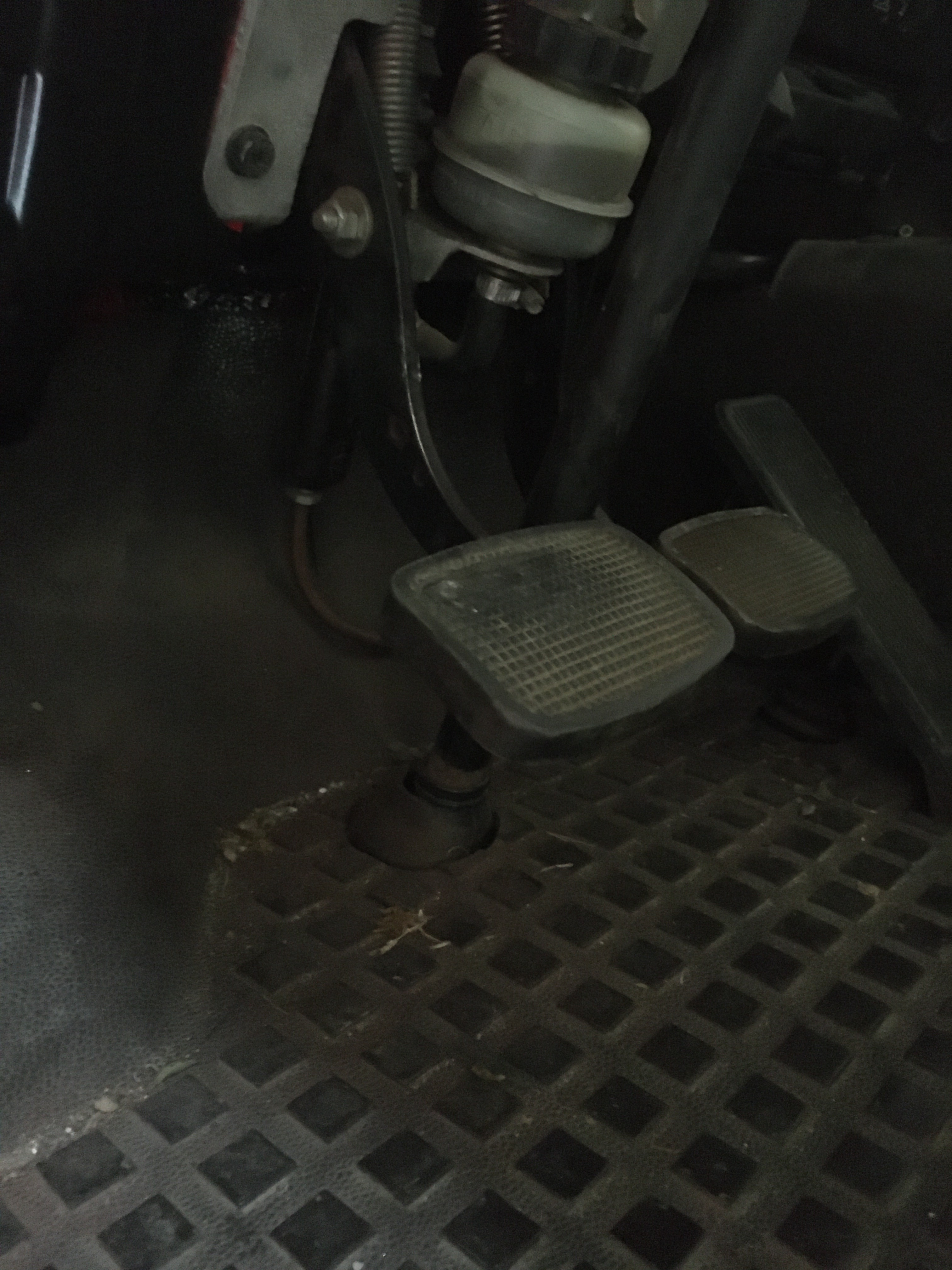

Bonjour à tous ,
Vous aussi l embrayage est une épreuve de musculation , si oui :) , y a t il une assistance qui existe ?
Pat

Re: Le Burdigala 110/170
Message par fab38 »
même problème pour moi
on en avait parlé ici :
viewtopic.php?f=53&t=15221

Messages : 2630
Message par xavier-64 »
cet été en farfouillant sur LBC, j'ai vu passer un cam avec cette assistance... je n'ai pas pensé à l'enregistrer... mais la prochaine fois j'y penserai !
