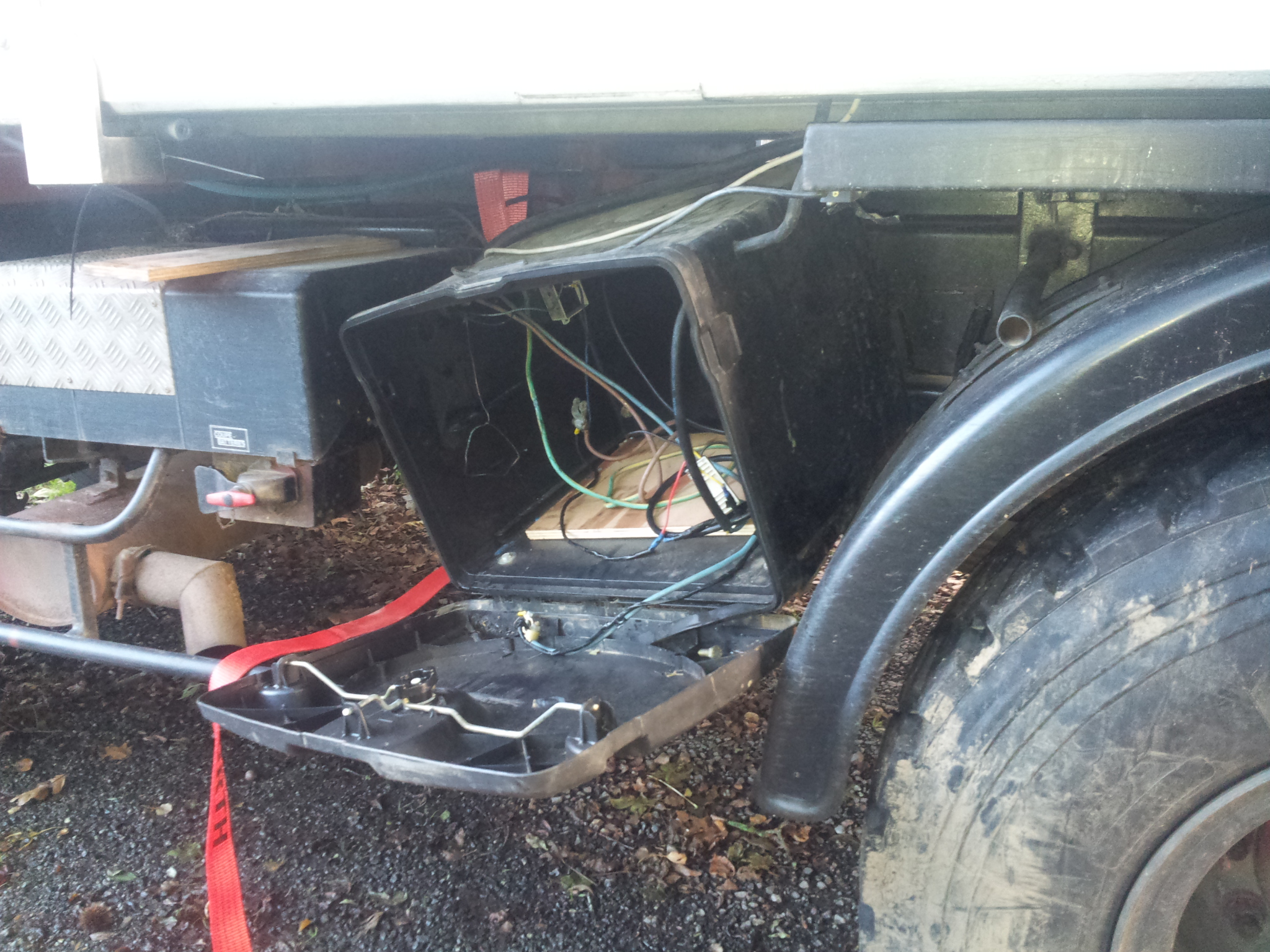

Salut à tous,
de retour de la balade dans l'Aude.....je fais les comptes et vois ce qu'il y a à faire et refaire :roll:
alors :
- caisse a batteries a refaire , tout à cassé fouet
- circuit éléc à refaire, tout à fumé orcH (même pas pris feu...mais limite :oops: )
- patte du faux châssis cassée.....là va falloir repenser pas mal de choses :|

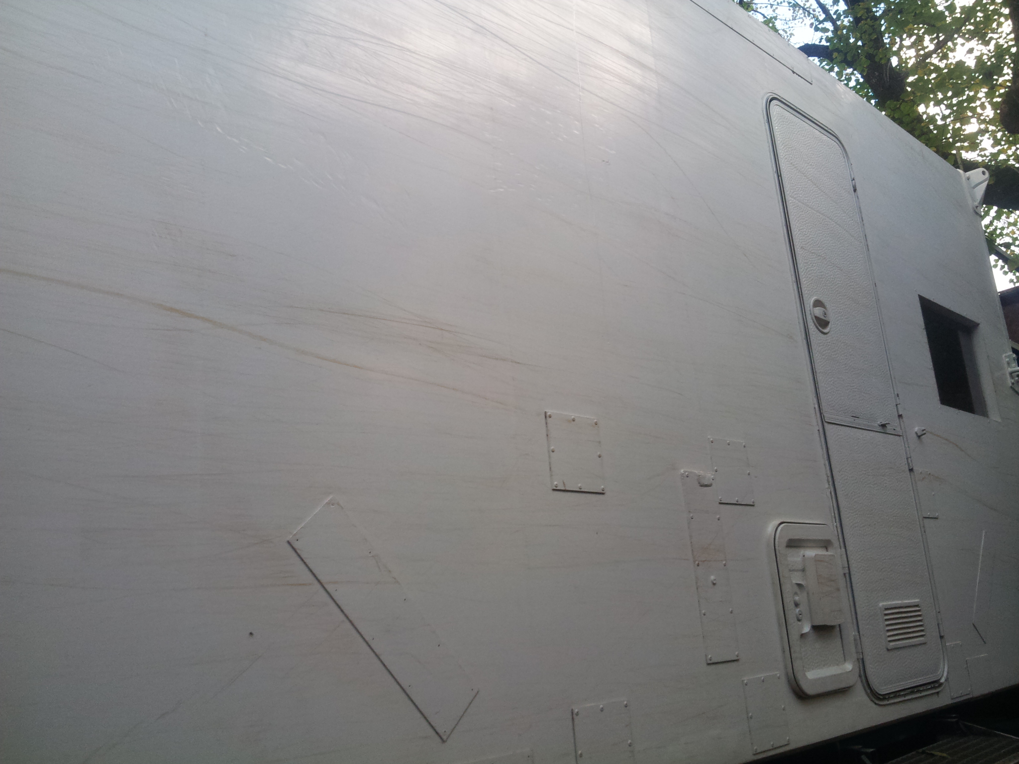

-peinture neuve rayée.... 8) au moins on voit plus les défauts :lol: :lol: :lol:
-amortiseurs avants....morts
-amortisseurs arrières...y'en a pas (je comprends mieux certaines choses fouet ...)
-parechoc arrière.....je :arrow: c'est aussi à revoir
sinon bien la balade :lol: :lol: :lol:
et encore merci à Guilhem :wink:

les preuves:
aucunes branches
le coffre (vide c'est mieux)
mon gousset :roll:
sinon rien :mrgreen:

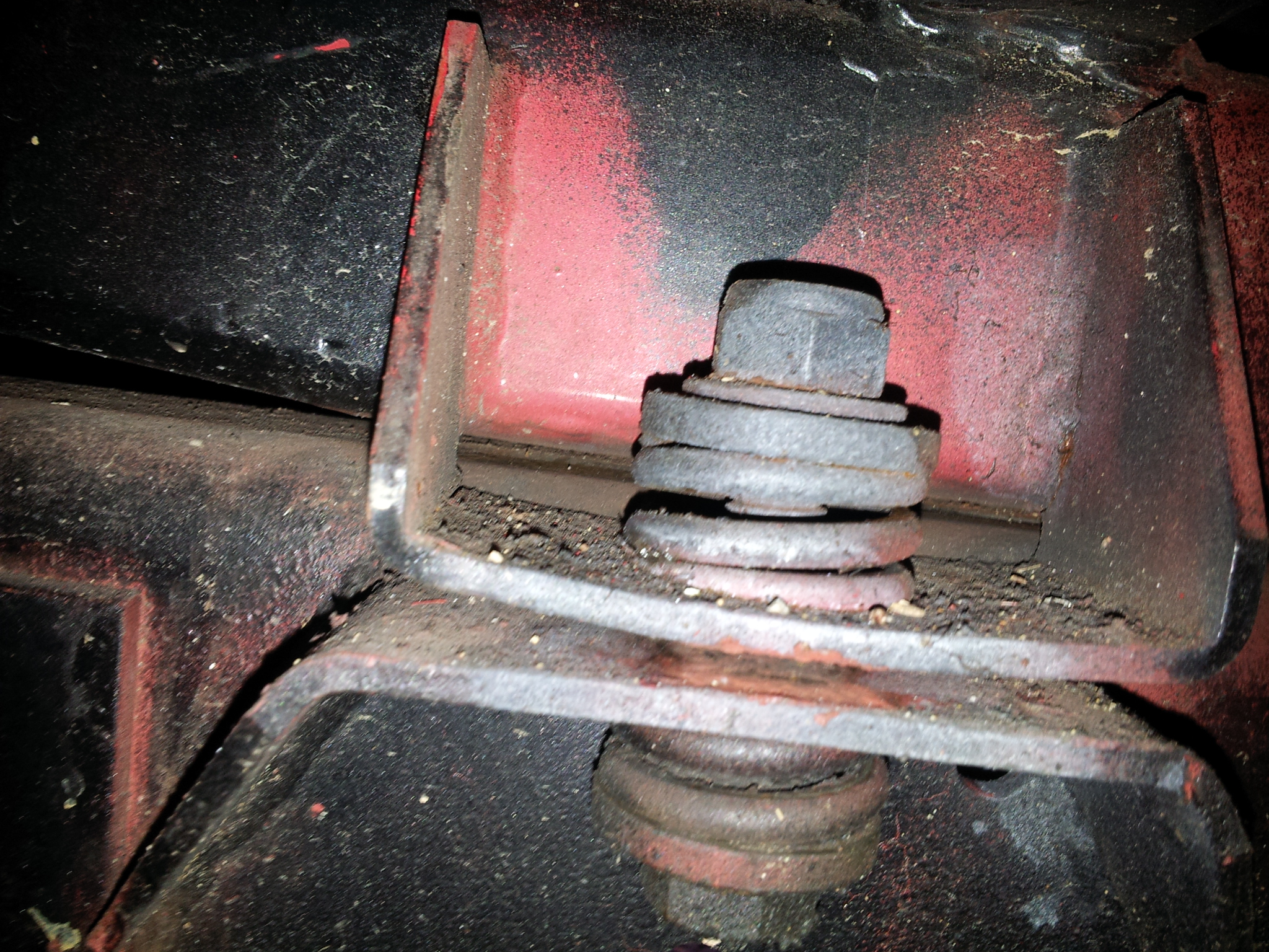

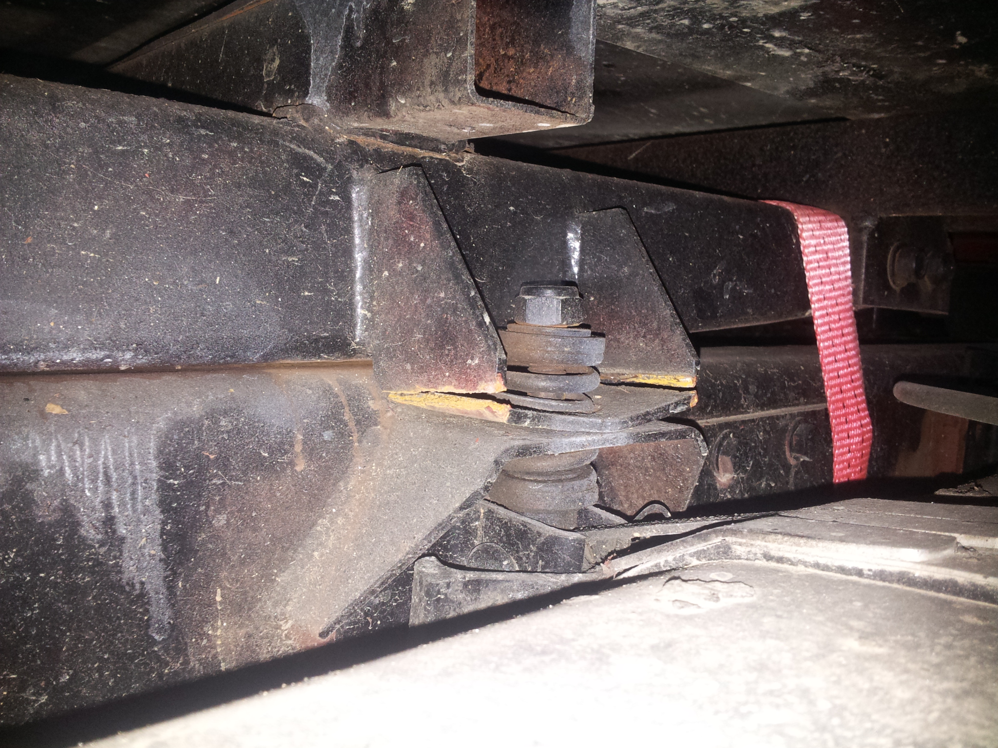

Salut à tous,

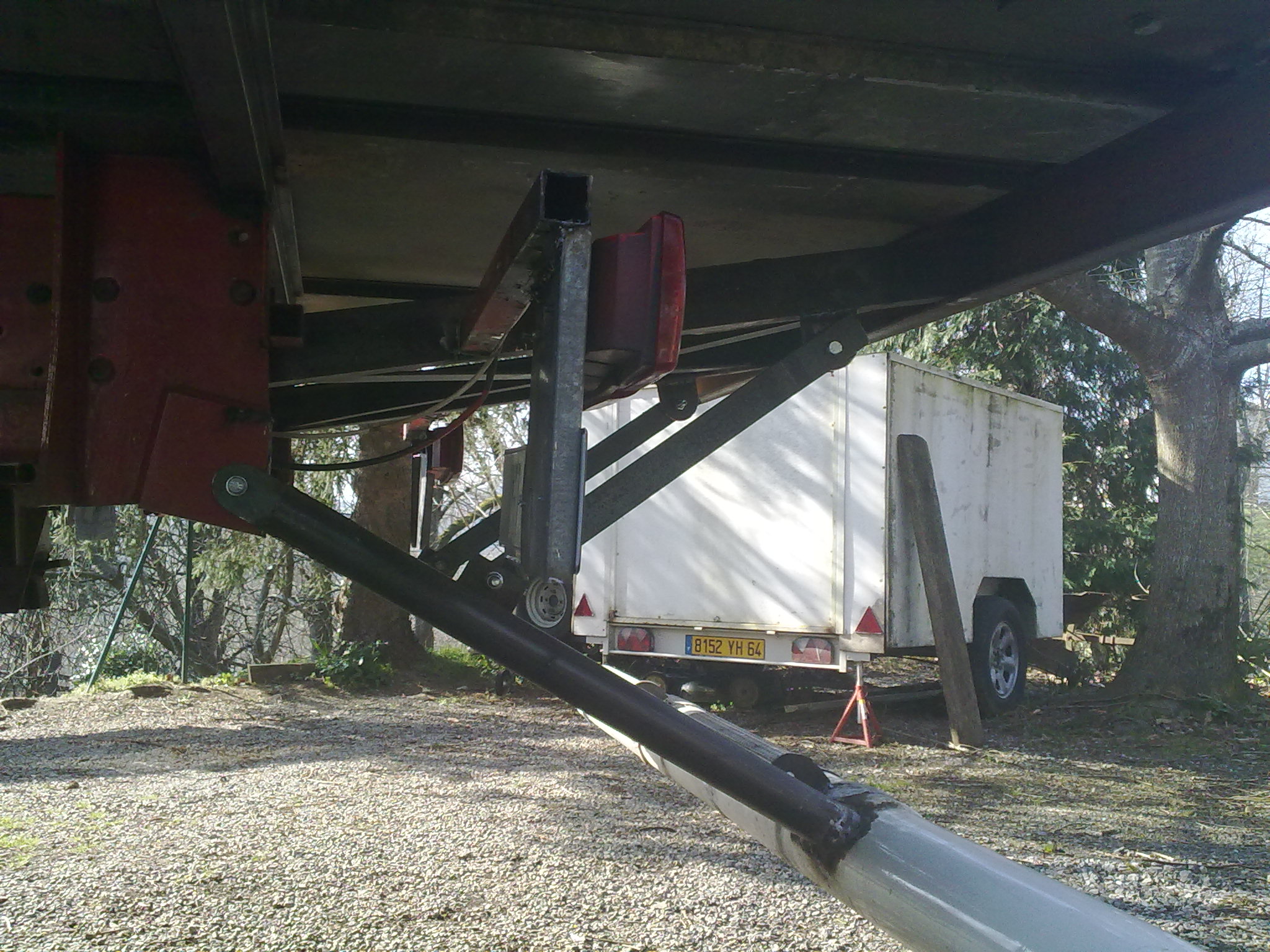

j'ai gambergé pas mal par rapport à la casse de mon gousset du faux châssis et après avoir relu beaucoup de post sur le sujet et revisionné pas mal de photos (merci bmh) j'ai (peut-être) trouvé pourquoi ça a cassé fouet
sur cette photo on voit bien la casse, nette sur le plis de la patte
sauf que le gousset n'est soudé qu"en partie haute :roll:
il est soudé vers le "bas" du faux châssis et aucune soudure sur la partie basse(arrière)....
on voit le vide derrière le boulon entre châssis et faux chasis
donc, on va renforcer...
si vous pouviez m'éclairer un peu...moi j'ai l'ampoule grillée :wink:
Messages : 3350
Re: Nouveau en S170.13
Message par Bruno Jordan »
Oui mais si tu renforces, tu risques d'arracher le gousset de châssis, ce qui serait beaucoup plus grave.
Cette casse a servi de fusible. Pour moi tu as dépassé les limites du montage.

Message par Mr P4 »
Tu peux ajouter une lamelle pour combler le vide mais ca n'aurai rien changé vu où cela c'est ouvert, à mon avis il faudrait un gousset de même forme que celui du châssis, les efforts sont mieux réparti qu'avec des pliages à angle droit, et la partie plane moins large.
Après je les trouve un peu fins ces goussets, mais comme ceux du châssis ont l'air de même épaisseur, et comme dis Bruno ca pourrait faire rompre ceux du bas.

je vois que tu as ressorti la photo de mon trm 150
je pense que ça pété car tu n avais pas assez d'amplitute , tu n as pas non plus un problème de porte à faux ar ,? je me rappelle plus de
ton montage
mirus
Oh non !
Oh non !
Messages : 665
Message par mirus »
Mr P4 a écrit : Après je les trouve un peu fins ces goussets, mais comme ceux du châssis ont l'air de même épaisseur, et comme dis Bruno ca pourrait faire rompre ceux du bas.
comme tu dis c'est fin, mais les goussets sur châssis devraient (logiquement) résister plus d'un parce que soudés au châssis et de deux de par leur forme...mais :?:
traban61 a écrit :je pense que ça pété car tu n avais pas assez d’amplitude , tu n as pas non plus un problème de porte à faux ar ,? je me rappelle plus de
ton montage
sur ton trm150 les goussets sont montés à l'inverse du mien: les plus costauds sur le faux châssis et pourtant ça a tenu
mon montage....c'est le bazar :oops:
le shelter est posé sur l'ancien faux châssis pompier, l'avant boulonné par une traverse à celui-ci et à l'arrière, une traverse soudée au shelter vient se boulonner au cul du châssis
et la aussi ça bouge :shock:
le faux châssis est boulonné tout le long, sauf sur l'avant ou il y a les ressorts....
si vous avez des idées :roll:

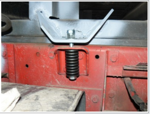

y'a personne qui a des infos sur ce systéme :wink:
mirus
Oh non !
Oh non !
Messages : 665
Message par mirus »
dans le style mais avec ressorts...
