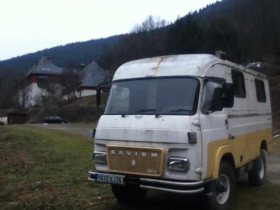

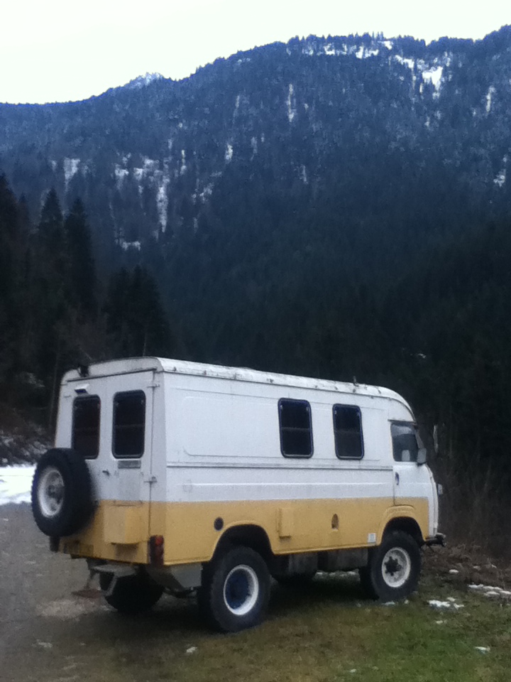

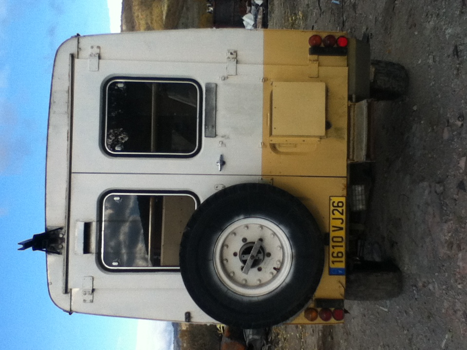

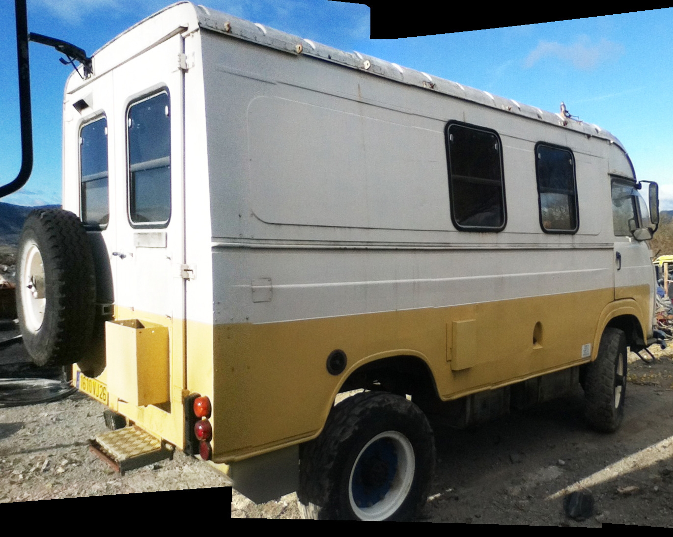

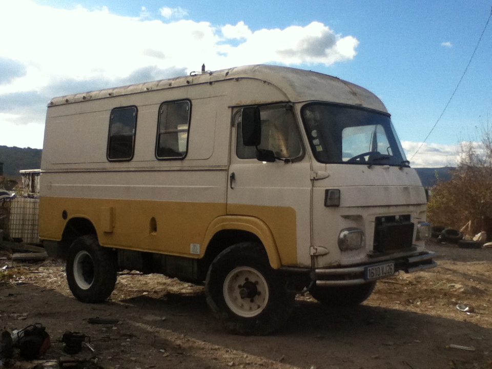

au passage qq photos de ce matin :
ce matin, 6h du mat, départ avec un ami préparateur de raids Africain avec son big Toy du désert, plein d'outils.
Direction Montélimar (juste au dessus) pour chercher le pépère.
Arrivé sur place, il démarre nickel, puis en roulant un peu qq mètres on s'aperçoit que la roue arrière gauche bloque effectivement méchamment.
recule, avance, recule, avance, on essaye de débloquer les mâchoires mais il semble que les garnitures soit tombées dans les tambours au vu du blocage aléatoire, parfois en avançant, parfois en reculant.
On n'avait, de toutes façons, pas le temps de démonter, fallait se rendre au contrôle technique.
Et puis là, en testant encore, le cerveaux-frein récepteur à l'arrière lâche et tout le liquide de frein s'écoule... bon...
ensuite le moteur, qui tournait toujours commence à brouter puis caler plusieurs fois, diagnostique : filtres à gasoil bouchés.
On a finalement laissé tomber le rapatriement par ses propre moyens au vu des multiples petites choses à faire : pas assez de temps disponible.
Je vais me remettre à chercher un transporteur pas trop cher...
