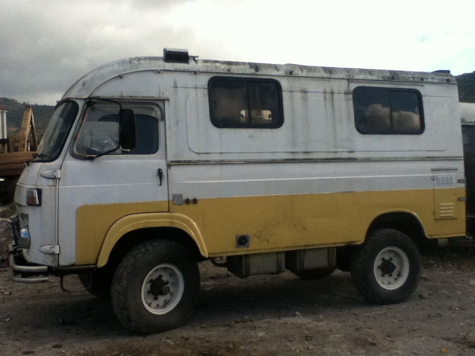

some news :
ce matin, 6h du mat, départ avec un ami préparateur de raids Africain avec son big Toy du désert, plein d'outils.
Direction Montélimar (juste au dessus) pour chercher le pépère.
Arrivé sur place, il démarre nickel, puis en roulant un peu qq mètres on s'aperçoit que la roue arrière gauche bloque effectivement méchamment.
recule, avance, recule, avance, on essaye de débloquer les mâchoires mais il semble que les garnitures soit tombées dans les tambours au vu du blocage aléatoire, parfois en avançant, parfois en reculant.
On n'avait, de toutes façons, pas le temps de démonter, fallait se rendre au contrôle technique.
Et puis là, en testant encore, le cerveaux-frein récepteur à l'arrière lâche et tout le liquide de frein s'écoule... bon...
ensuite le moteur, qui tournait toujours commence à brouter puis caler plusieurs fois, diagnostique : filtres à gasoil bouchés.
On a finalement laissé tomber le rapatriement par ses propre moyens au vu des multiples petites choses à faire : pas assez de temps disponible.
Je vais me remettre à chercher un transporteur pas trop cher...
au passage qq photos de ce matin :

il m'a proposé un devis de 1000€ pour remplacer les garnitures arrière, remplacer les cylindres de roue arrière, rectifier les tambours de frein arrière et pour s'occuper de l'alimentation gasoil (remplacement filtre, nettoyage et purge réservoir et circuit).
Et maintenant, après avoir regarder de plus près le circuit, c'est au tour de l'hydrovac de merdoyer apparemment.
Là où je suis emmerdé, c'est que soit je paie un transporteur puis fait ces même travaux chez moi, en y additionnant le coup des pièces à changer, soit je le fait faire par le garage de poids lourd et peux venir le chercher avec un système de freinage complet quasi neuf.
Sachant que avec l'une ou l'autre des solutions, je sors 1000 boules environs et que je ne peux le bricoler moi-même que si je le ramène chez moi (ou alors chez un pote, mais ça demande une organisation du temps assez bancale)
Qu'en pensez-vous ? (il semblerai que j'ai déjà pris la décision quand on lit ces lignes
Je rentre de vacances et prends des nouvelles du camion chez le garagiste :

Sur le devis les cylindres de roue font 50€ pièces.
Dans les 1000€, il y a environ :
- 460 de main d’œuvre :remplacement garniture, remplacement cylindre, rectification des tambours, purge des circuits, remplacement filtre gasoil, nettoyage et purge circuits gasoil.
- 380 de matos : 2 cylindres de roue, les garnitures, garnissage des mâchoires, filtres gasoil, plus les divers liquides et petites pièces.
- et 160 de TVA...
Pour l'hydrovac, en effet, j'ai lu les posts à ce sujet.
Bon, au final, je me répète mais vu les obstacles ici avec mon boulot pour pouvoir le réparer (temps, outillage), le prix du transport, le prix des pièces (même si moins chère qu'au garage) et ce que je n'aurais pas pu faire (rectifications des tambours), je pense que c'est cher,certes, mais avais-je vraiment le choix ?
Et puis je me dit que vu l'importance des freins sur cet engins, là, au moins c'est bien fait et quasi neuf...
bon, c'est pour me rassurer,

Je trouve le prix correct et te permettra de partir sur de bonnes bases.
N'oublie pas aussi de modifier le système de contacteur stop.
Je pense que tu as déjà visité le sire de notre ami Daniel en particulier là => http://intertp3.pagesperso-orange.fr/index.htm

Mouais... Ça fait quand même une somme.
Ils sont démontés, tes freins ? Parce que c'est sûr que tu vas partir sur une bonne base à ce niveau, mais à ce rythme là tu peux refaire le camion à neuf, ça va te revenir cher !!!
Qui dit que les garnitures sont HS et les tambours rayés ???
A +
A +

je ne compte pas faire refaire le camion à neuf, surtout chez un garagiste.
J'aurai bien bien assez tôt l’occasion de mettre les mains dedans et n'ai,de toute façons, pas les moyen de faire autrement, mais là je suis un peu coincé.
L'achat ne s'est pas fait dans le bon timing et les décisions dans l'urgence se sont avérés un tantinet délicate.
Ayant peser les arguments, je pense que c'est une bonne chose que le freinage du TP3 soit fait dans les règles de l'art (même si, comme toi Cubitus, je trouve ça cher).
Ne voulant pas payer 700 boules pour juste le déplacer, je préfère les mettre dans une réparation durable.
Après, je fait confiance...
De toutes façons les garnitures étaient tombées dans le tambour, je ne les ai pas vues mais le comportement des roues était symptomatique de ce genre de panne. Quand à l'usinage de surface, il fait 40€ par tambour.
Merci Bruno, j'avais effectivement été faire un tour chez Daniel. Dur de vous louper quand on fait une recherche TP3, on tombe sur le Club et ici

Salut
Enfin ! il est à bon port
Je l'ai ramené la semaine dernière.
En sortant du garage de poids lourds, direction le contrôle technique, histoire d'avoir l'autorisation de circuler et d'être assuré.
Les gars du contrôle étaient sous le charme et m'ont fait faire le tour avec eux.
Résultat, il est presque passé, juste 3 durites du système de freinage à changer et 3 broles du styles feux avant réglé trop bas et quelques fuites de ci de là (gasoil et reniflar).
On a fait les 240 km en 5h, très tranquillement
sans le pousser trop (80 km/h max).
Le moins que je puisse dire c'est qu'il freine bien !
Le moteur tourne comme une horloge, aucun bruits suspects.
La direction assistée est un régal.
Il fume juste au démarrage pendant 3 minutes.
Il a tourné à 20L/100kms de gasoil environ je pense, mais j'ai eu du mal à en juger car je n'ai pas pu tester jusqu'à vider le réservoir, je n'avais pas de jerrican. Je reviendrai sur le fofo pour parler un peu conso parce que là ça fait mal :/
Voilà, dès que j'ai un peu de temps, je le nettoie de fond en comble et commence à démonter l'intérieur pour faire du propre et le refaire à ma sauce.
J'ouvrirai d'autre sujets pour les questions qui ne manqueront pas de venir.
d'ailleurs, j'en ai une : comment savoir de quel moteur il est pourvu (diesel 4 vitesses) ?
