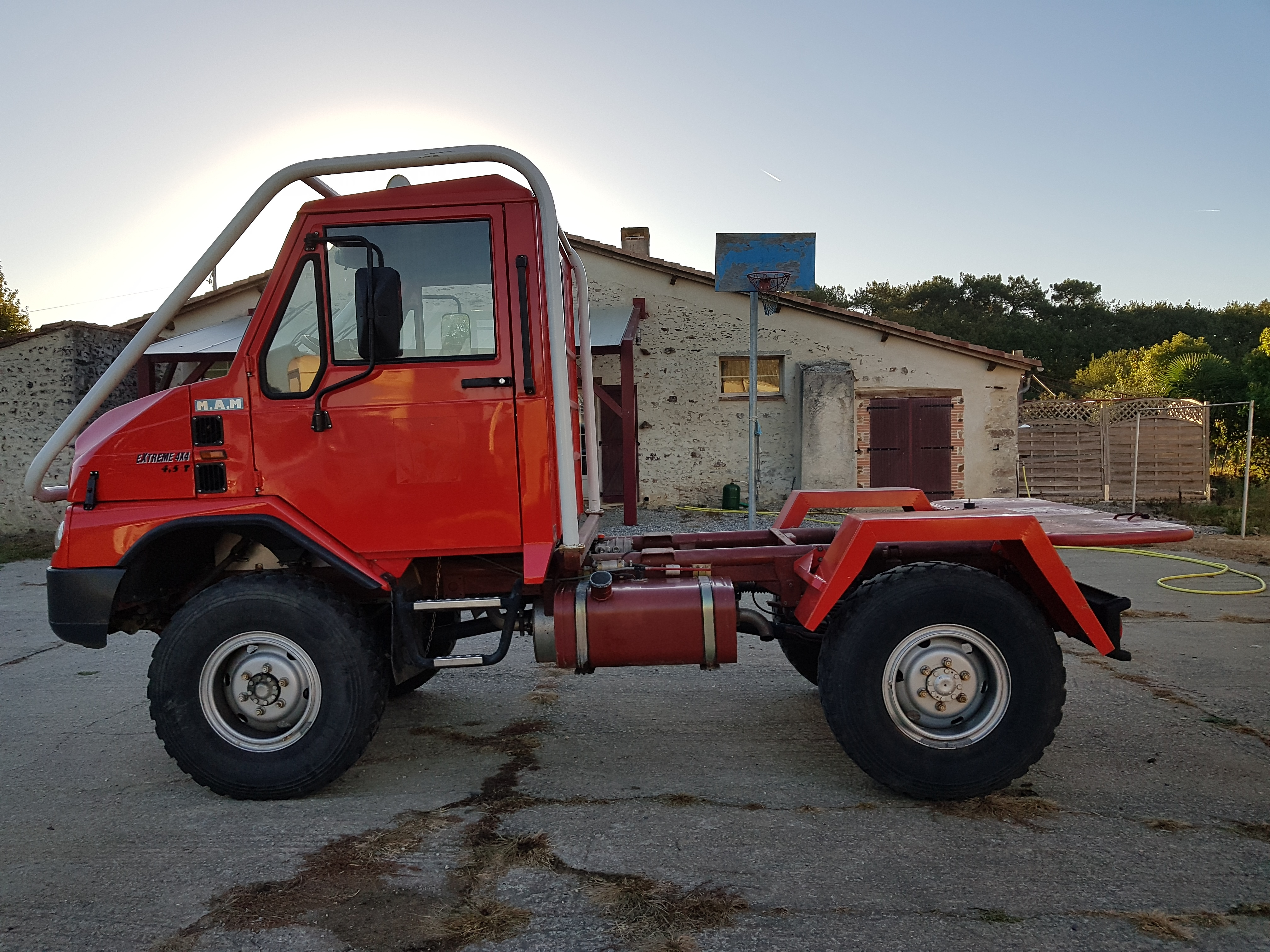

un autre exemple arrivé aujourd'hui, ou l'arceau était quelque peu encombrant pour y mettre la cellule.. et dont on peu concidérer que la capucine protege tout de même un peu la cabine (au delà du simple aspect esthétique qui était discutable avec l'arceau) la fonction pare branche n'est pas remplacée mais est ce bien nécessaire. le porteur , vu la couleur était sûrement un vehicule pompier muni d'une citerne pour aller dans les sous bois, ce qui justifiait alors l'arceau.

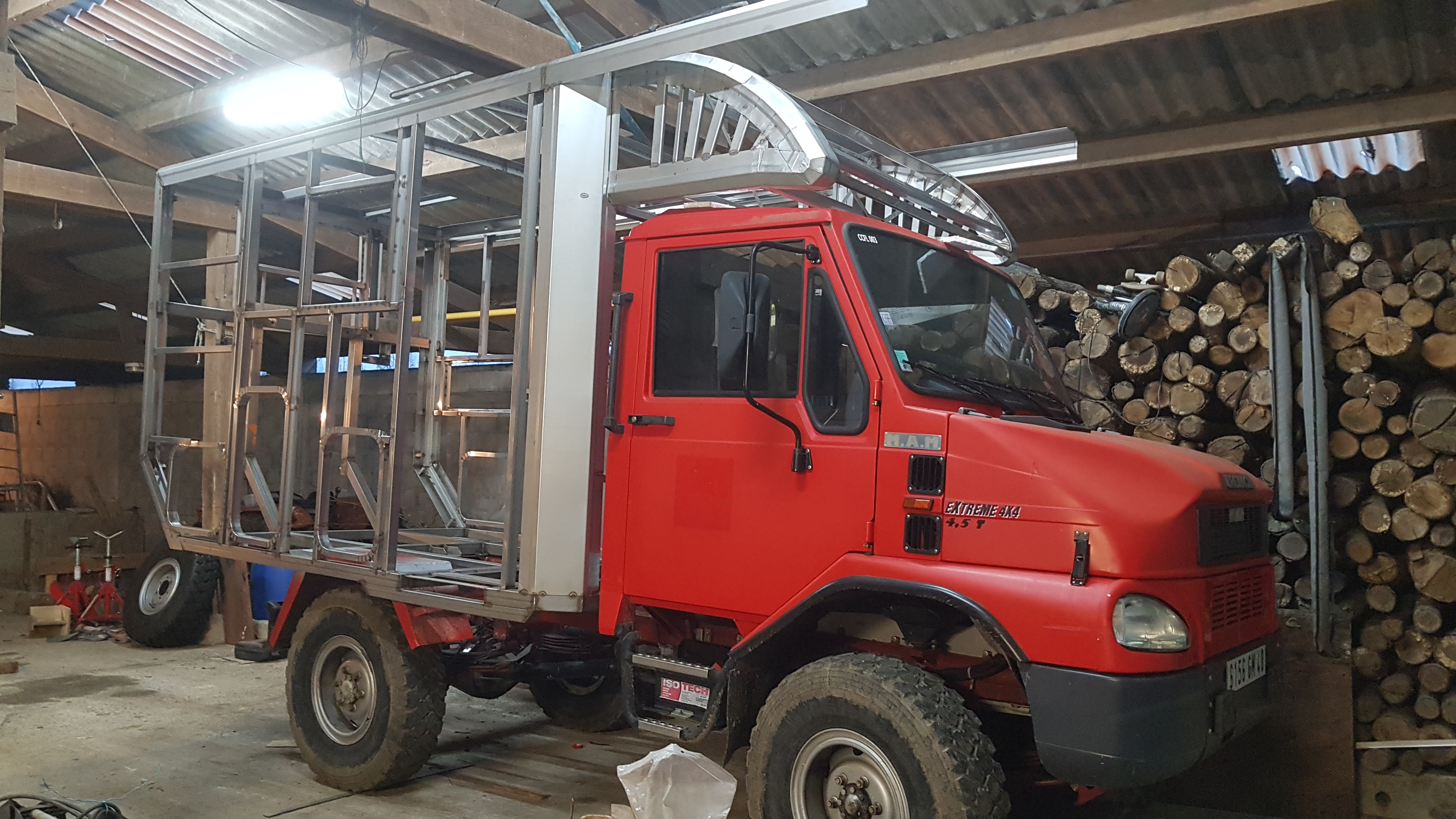

un autre exemple..dont la particularité est qu'une 2nd rehausse a été faite après coup... rendant l'arceau moins pertinent mais bien intégré pour le coup

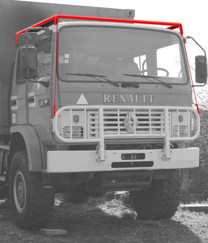

Pour ce qui est de mon pare câbles, je vais faire un bout de ferraille forme boomerang que je vais fixer sur les tubes de protection des panneaux solaires, Ca descendra en biais vers l'avant de la cellule de chaque côté. Ca devrait faire une bonne partie du boulot, Au départ je voulais les fixer sur la cellule mais ça bouge de trop.
pare cable.jpg (22.44 Kio) Vu 3061 fois

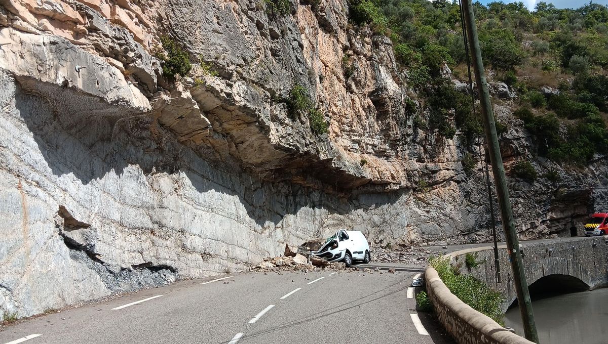

pas sur qu'un arceau l'aurait sauvée... et c'est tellement rare comme situation (heureusement) que ce n'est pas ce genre de fait divers qui doit vous motiver... https://www.francebleu.fr/infos/faits-d ... le-5118628
