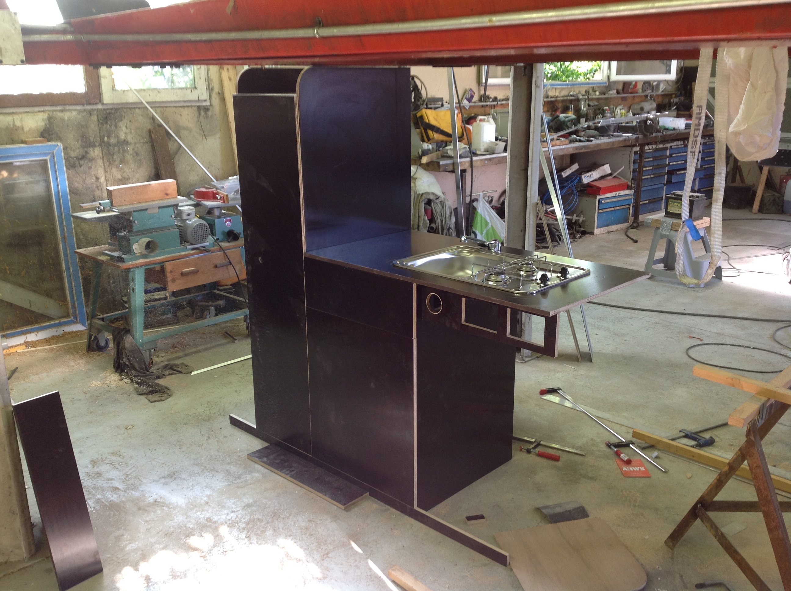

nico t'as rien fait ou t'a pas pris de photos ?? :mrgreen:

ah enfin des nouvelles :mrgreen: :mrgreen:
c'est la photo ou tu as un soucis d'équerrage sur la deuxième tof à droite à la jonction entre les deux panneaux ?
et les angles tu va les traités comment ? une cornière + mousse ?
si non la cuisine as bien avancée :mrgreen: !!!
tu as commencer la partie du toi relevable ? (n'oublie pas ma proposition hein 8) )

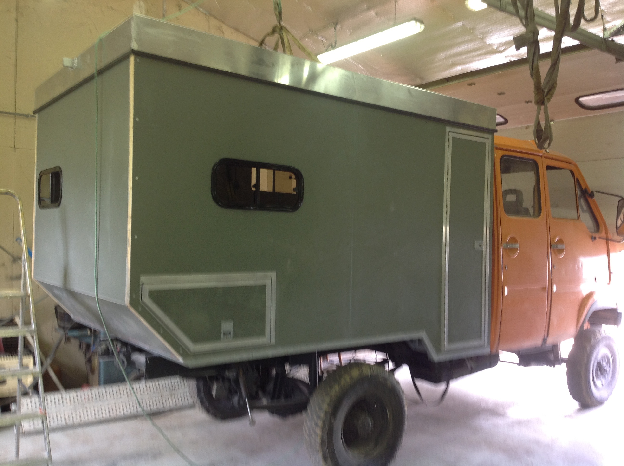

Je n'ai pas fait le verrouillage des panneaux alors il semble qu'ils ne sont pas d'équerre
J'ai pri peur quand j'ai posé le toit il est trop lourd 85kg
Je viens de commander un panneau chez ecofond 50kg + les panneaux relevable que je changerai après la corse
Je reçois les panneaux semaine 24 ou 25

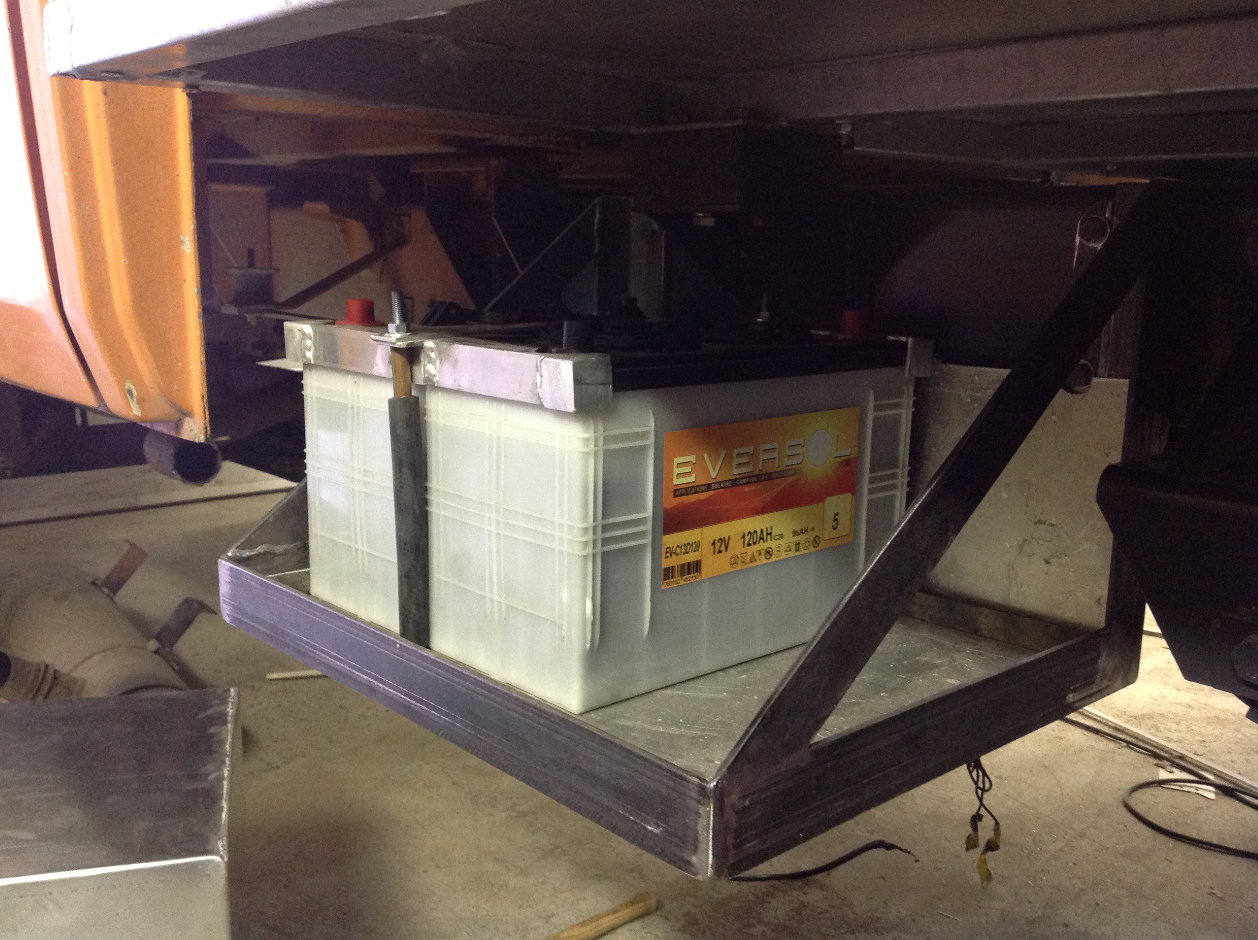

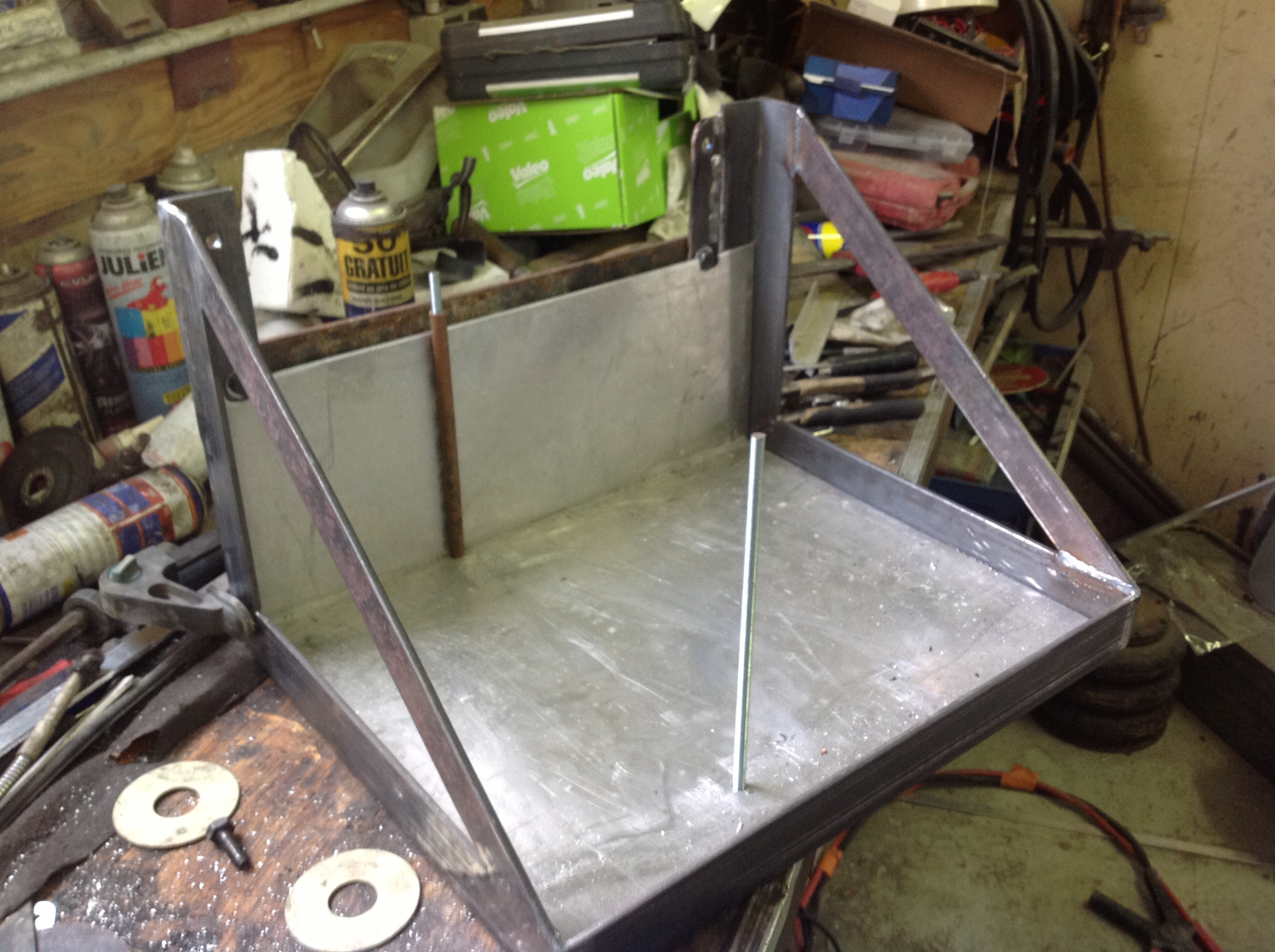

Voici le support de batterie

tu l'as prévu pour 3 batteries ton support ?
nico31
Pilote
Pilote
Messages : 140
Enregistré le : 14 juin 2010 20:48
Nom de Famille : Fauré
Prénom(s) : Nicolas
Type de vehicule : B110 4x4
Re: Création cellule b110
Message par nico31 »
Je peu mettre une 3ème batterie mais pour l'instant c'est la place des bidons huile et liquide de refroidissement + des bricole

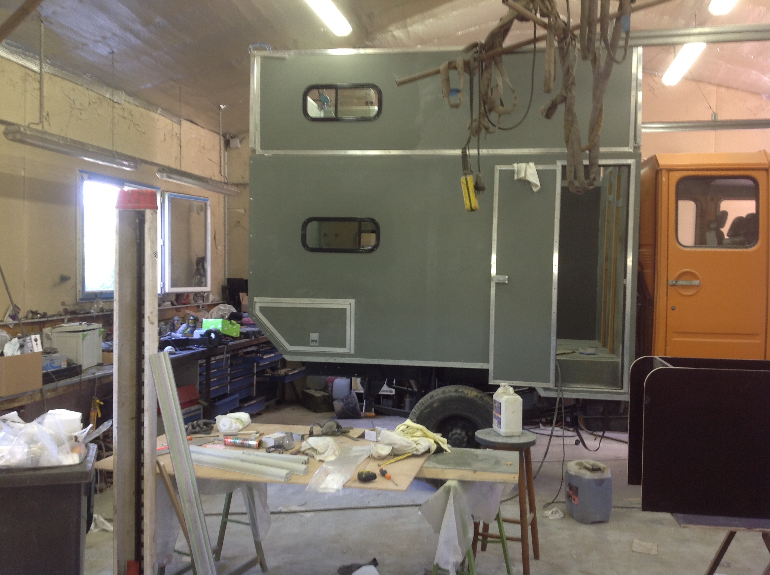

le toit

Message par nitro »
jolie :wink:
ben dit t'as pas d'autre photo j'ai la bave aux lèvre et je reste sur ma faim :lol: :lol:
comment ça se passe la levée du toit facile pas trop lourd ce coup ci ?
je n'ai pas encore mi les vérins mais on a mis le toit à 2 que pour l'ancien on était 3 ,il fait 35kg de moins,ce week-end il devrait monter tout seul
je suis impatient de voir le résultat monté... je suis en train de cogiter a un toit relevable également sur mon syncro...
ayant hésité longtemps a transformer des plaques planes... car ça jure pas mal avec la carosseries arrondie du t4 et c'est très moyen sur l’écoulement de l'eau... plus trop de hauteur replié peut être... j'ai dcoupé un toit tôle de modele équivalent, on verra ce que ça dit quand moi aussi j'aurais collé charniere et équilibreurs... c'est le truc critique de ce type de cinematique.
bravo en tous cas pour le travail.

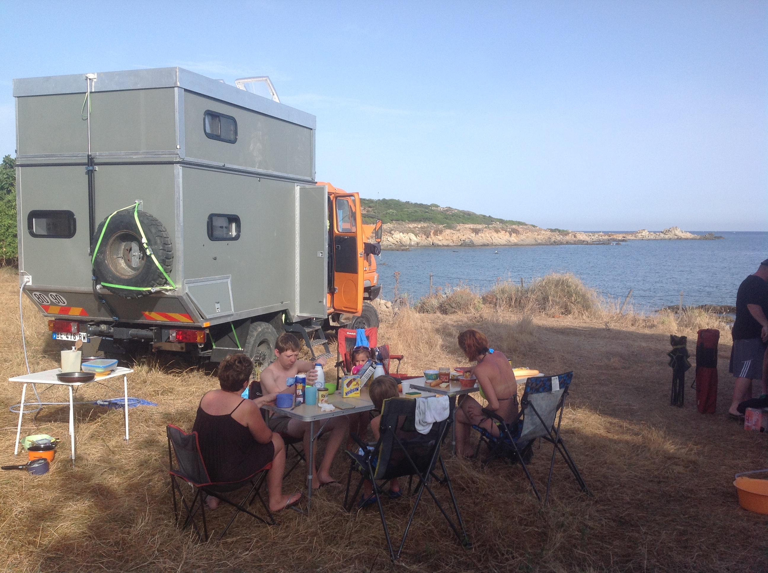

De retour de corse je n'ai pas eu le temps de mettre l'avancement du camion car les minute et les heures étaient comptées
Mais on est arrivé à partir super super et super ,que du bonheur

Bravo pour avoir terminé avant de partir !
La photo "sent bon" les vacances et le soleil...
