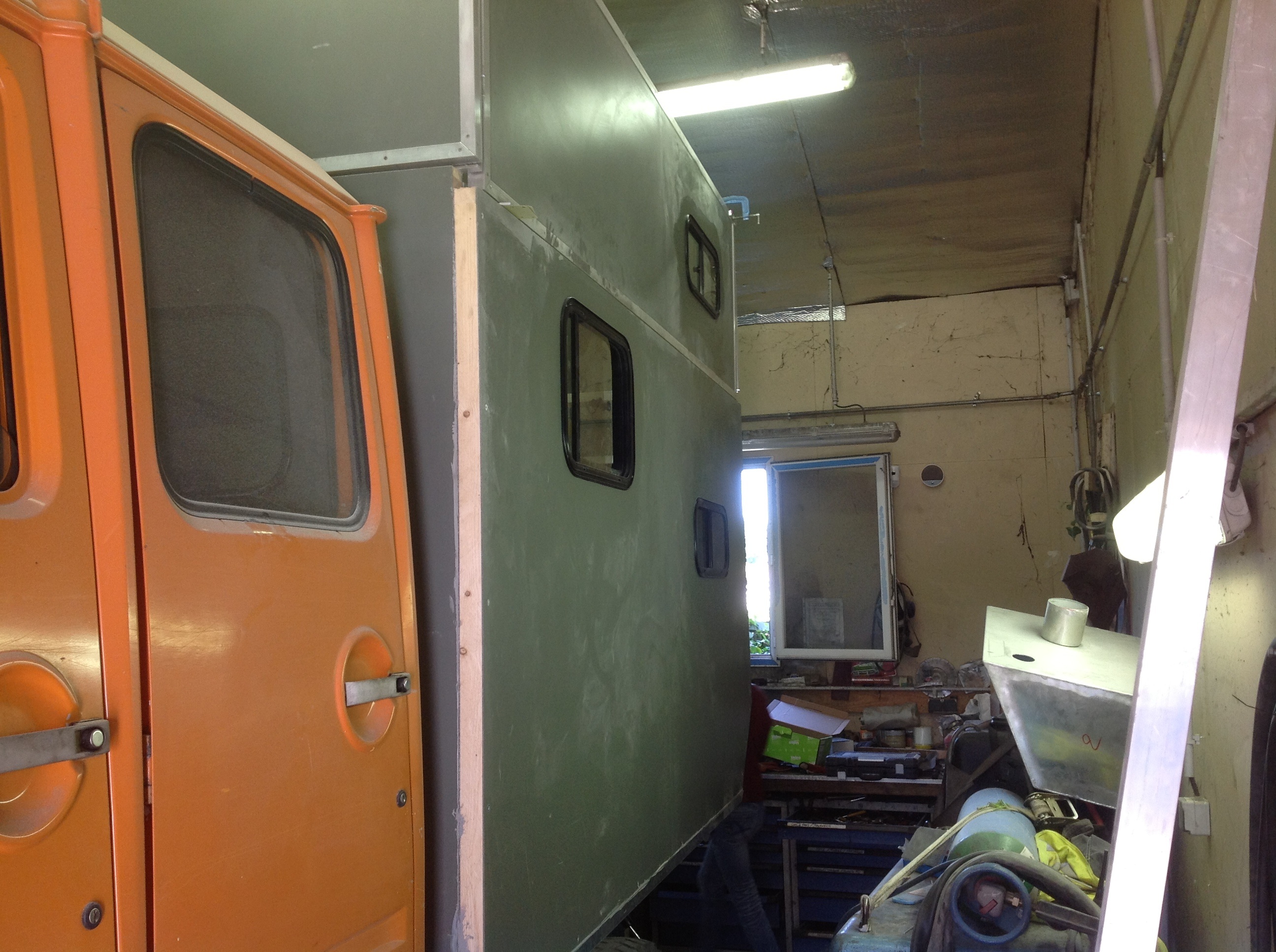

c'est la photo ou tu as un soucis d'équerrage sur la deuxième tof à droite à la jonction entre les deux panneaux ?
et les angles tu va les traités comment ? une cornière + mousse ?
si non la cuisine as bien avancée :mrgreen: !!!

Je n'ai pas fait le verrouillage des panneaux alors il semble qu'ils ne sont pas d'équerre
J'ai pri peur quand j'ai posé le toit il est trop lourd 85kg
Je viens de commander un panneau chez ecofond 50kg + les panneaux relevable que je changerai après la corse
Je reçois les panneaux semaine 24 ou 25
