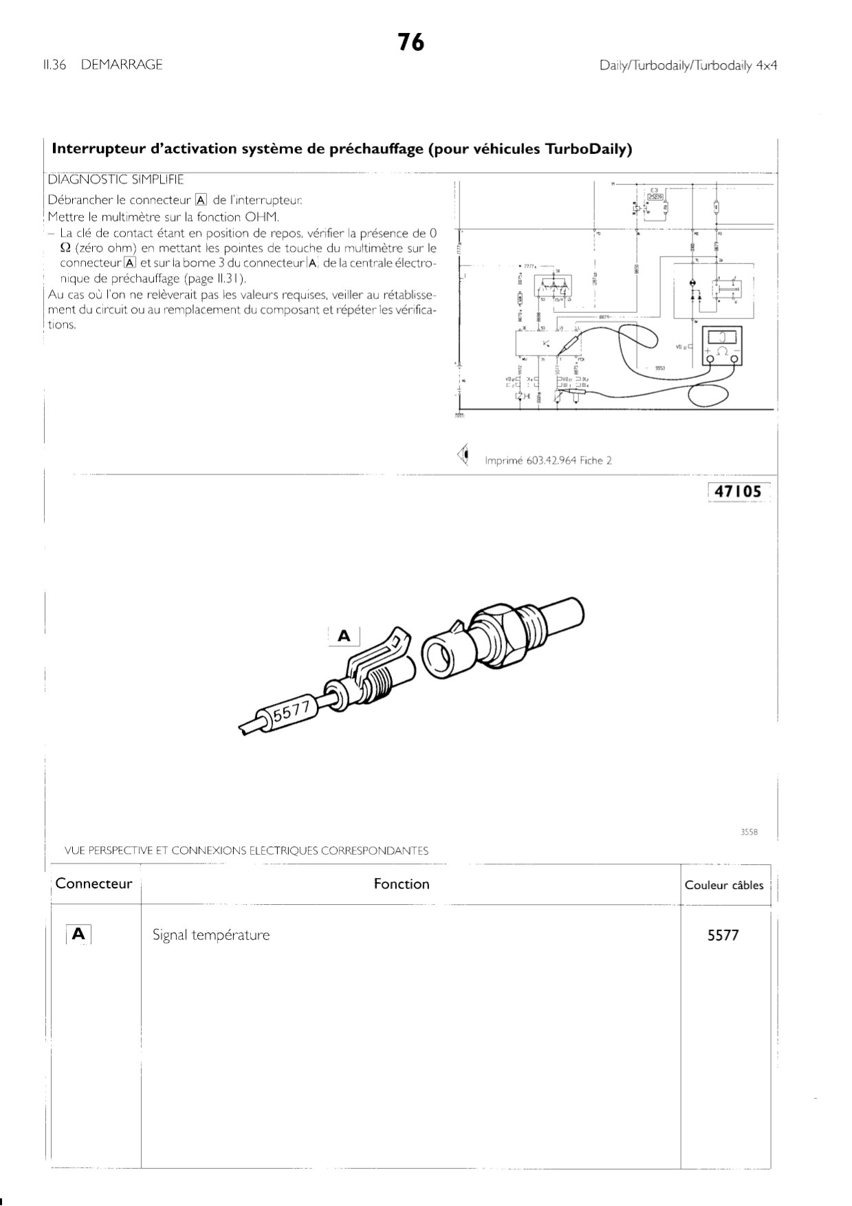

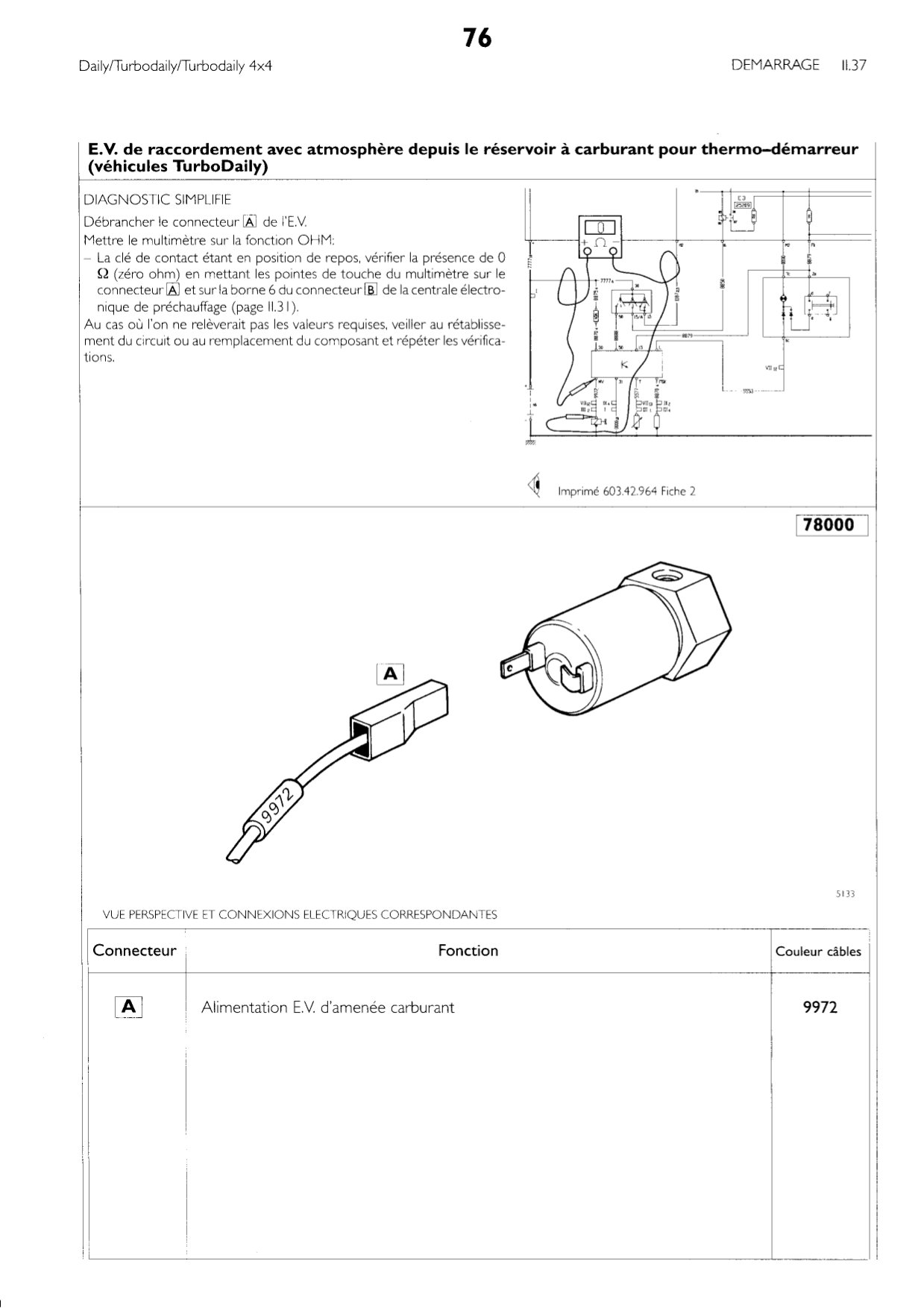

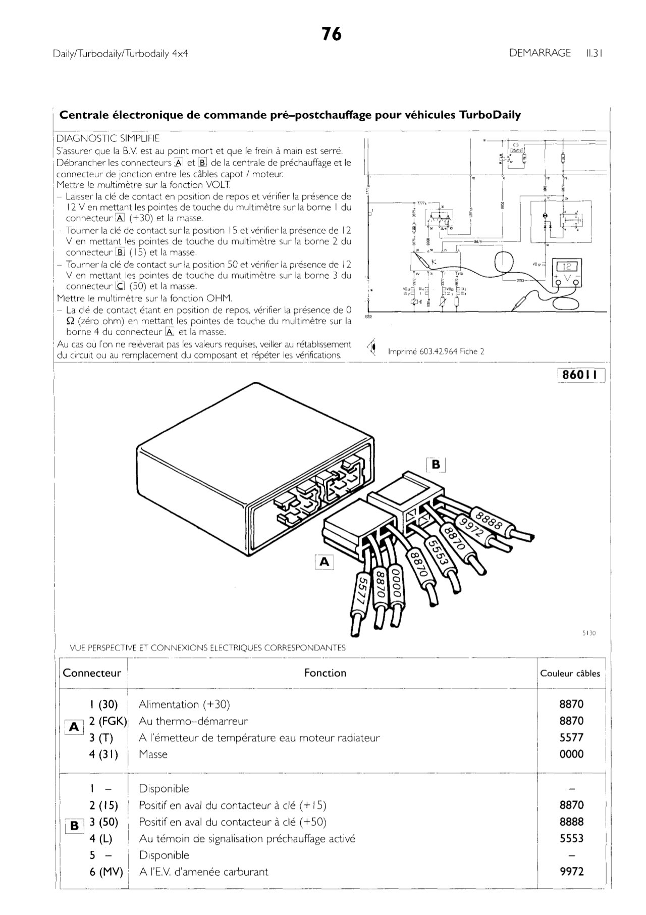

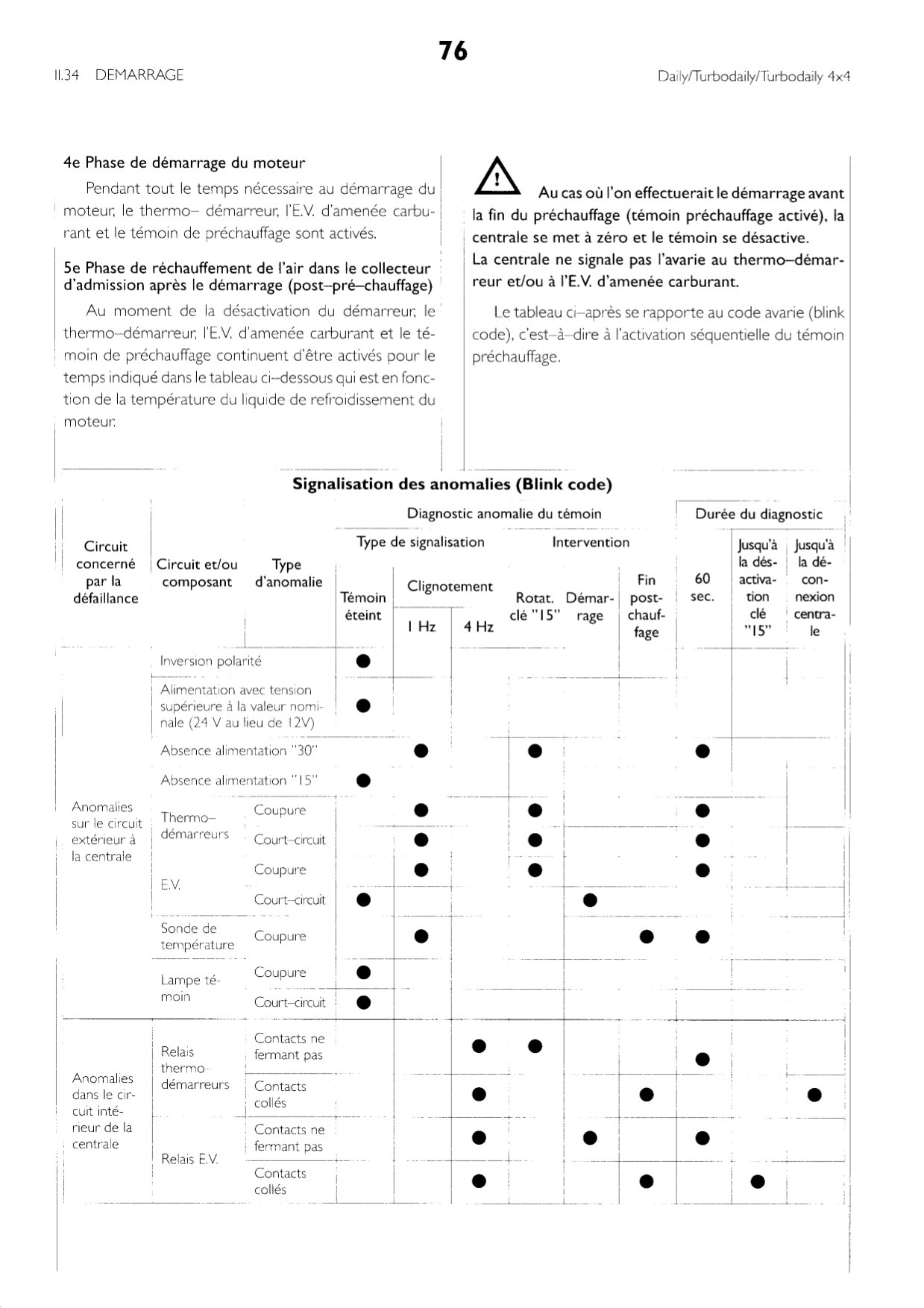

Et voilà:
En espérant que ça vous rende service

cyrchristo a écrit :Et voilà:
wink:
Bonjour a tous !! MILLES Excuses Cyrchristo !! J'étais abonné seulement aux réponses sur la mécanique des B90/110 4X4 , et j'étais pas encore retourné dans les sujets ou j'avais posté ailleurs dans ce grand Forum extra complet ....
SUPER !!!! T'es notre Père Noël !!
Sebg61 a crée un sujet spécial pour le Flame Start dans le forum Mécanique B90/110 :
viewtopic.php?f=3&t=9840
Tu pourras y rajouter ta super banque de données ... Je crois que tout le monde ici sera heureux de la trouver .
Merci encore pour tout !!
