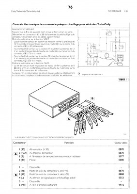

Salut Cyrchristo !
Après avoir fait une nouvelle recherche sur le branchement du StartFlame, et après avoir parcouru ce sujet , il semblerait que tu sois la fin de notre source d'ennuie : Possèdes-tu encore un de ces schémas électriques , comme celui que tu as mis en partie dans ce sujet ?
Merci de ta collaboration !!
Christophe
Christophe

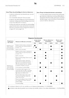

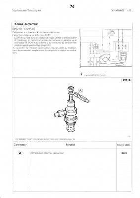

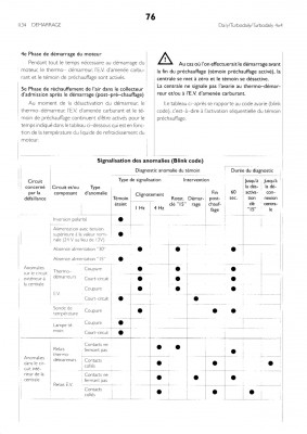

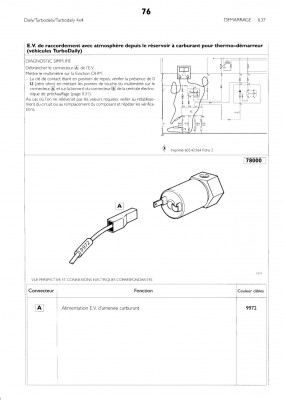

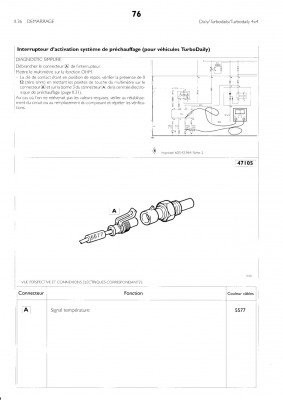

Re: Démarrage à froid difficile
Et voilà:
En espérant que ça vous rende service
cyrchristo a écrit :Et voilà:
wink:
Bonjour a tous !! MILLES Excuses Cyrchristo !! J'étais abonné seulement aux réponses sur la mécanique des B90/110 4X4 , et j'étais pas encore retourné dans les sujets ou j'avais posté ailleurs dans ce grand Forum extra complet ....
SUPER !!!! T'es notre Père Noël !!
Sebg61 a crée un sujet spécial pour le Flame Start dans le forum Mécanique B90/110 :
viewtopic.php?f=3&t=9840
Tu pourras y rajouter ta super banque de données ... Je crois que tout le monde ici sera heureux de la trouver .
Merci encore pour tout !!
PS : au moins certains ne sont pas suspicieux qu'en on à la franchise de dire ( ou la maladresse ....comme vous le sentez ) qu'ils sont .....professionnels
A voir encore de quelle profession il s'agit (BTP pour ma part)
Si nous pouvons partager nos connaissance avec vous tous , on sera bien entendu heureux de le faire . Malgré que mon impression est que vous êtes pour la plupart bien plus calé que nous, avec notre seul et unique véhicule de ce type localement .
Christophe
