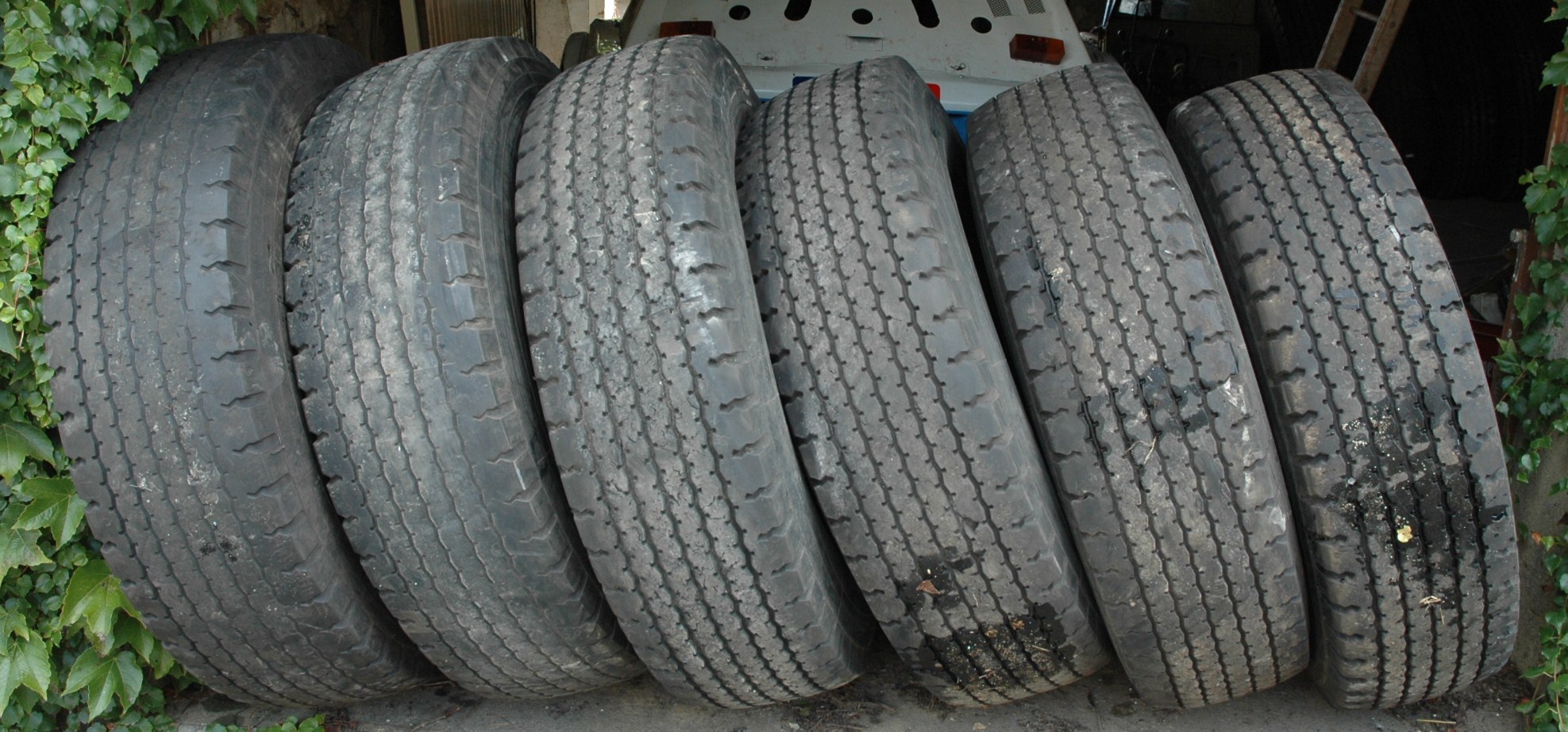

Question pneus, j'en ai un bon stock à la maison en 14.00/20 si cela peut vous intéresser.
Pour ce qui est du contrôle technique, mon Midliner roule normalement avec des 385/??/20 ; je suis passé au contrôle avec des 14.00/20. Le contrôleur n'a rien dit... j'ai peut-être eu de la chance. Il a juste dit "wahou, ils sont balaise les pneus là-dessus..."

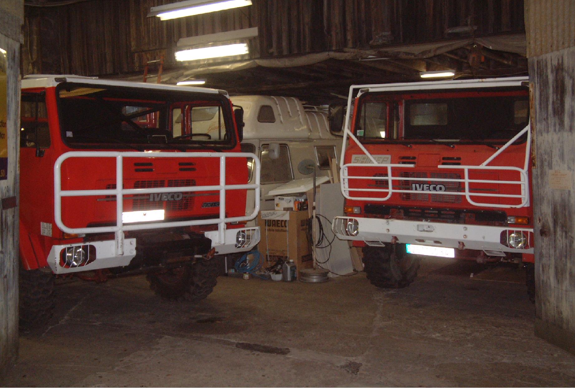

Bonjour a tous, je suis un particulier et j'ai un 80.16 et un 80.14
Actuellement j'équipe le 80.16 en camion de voyage.
J'aurais aimé le maximum de renseignement concernant ce véhicule ( surtout sur l'entretient et sur la consomation approximative pour raison d'autonomie ).
De mon côté, je peux vous faire parvenir des documentations sur ces véhicules ainsi qu'un catalogue de pièces détachées pour 75 PC.
Voici deux photos : une avec mes deux véhicules avant transformation, et l'autre du 80.16 en cours.
80.14 et 80.16
80.14 et 80.16
80.16
80.16
Question pièces de rechange, il est très difficile d'en trouver chez IVECO, quelqu'un pourrait-il m'indiquer les points faibles de ces véhicules afin que je me procure éventuellement les pièces nécéssaires en cas de panne.
Merci pour tous les renseignements.
