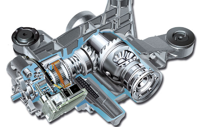

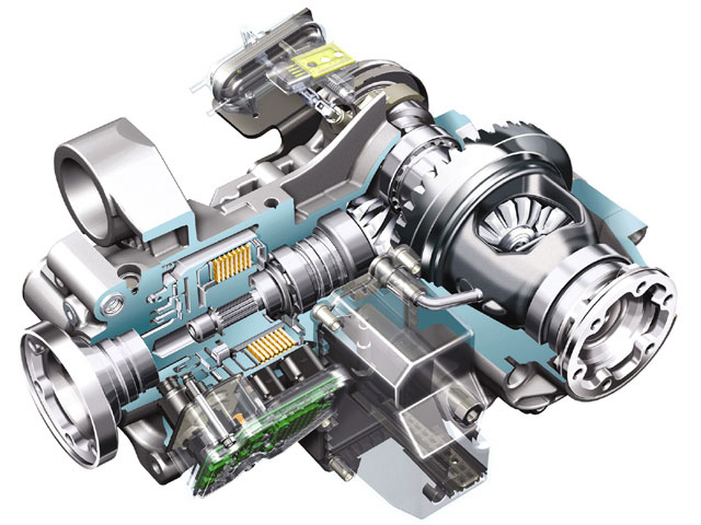

en diff avec couple conique a 1.61 pour le seul que je connaise c'est les pont arriere des VW 4motion, Il existe des torsen type T2 from peloquin ou wavetrac at le transporteur T5 4 motion est dispo avec blocage mecanique et couple connique plus gros que les autres modele. Wavetrac doit pouvoir faire leur diff avec les cannelure pour accouplemet avec le bloc d'origine et donc avoir le meilleurs des 2 mondes.
Il existe 3 modeles avec les copleurs haldex.
-Ceux qui ressmeblent aun T qui pour certains onle bloc de diff, ressemble a celui des generation syncro (visco coupleur) masi le coupel connique est diffrent. (1.2 ou 1.4 sur les syncro)
-Ceux plus compacte genre carre, sans bloc sur toutes les golf, tiguan, passat, audi A3 et skoda 4 motion
-Ceux des transporteur T5 plsu gros (faut verifier le rapport du coupel connique, je ne suis aps 100% sur que ce soit aussi 1.6

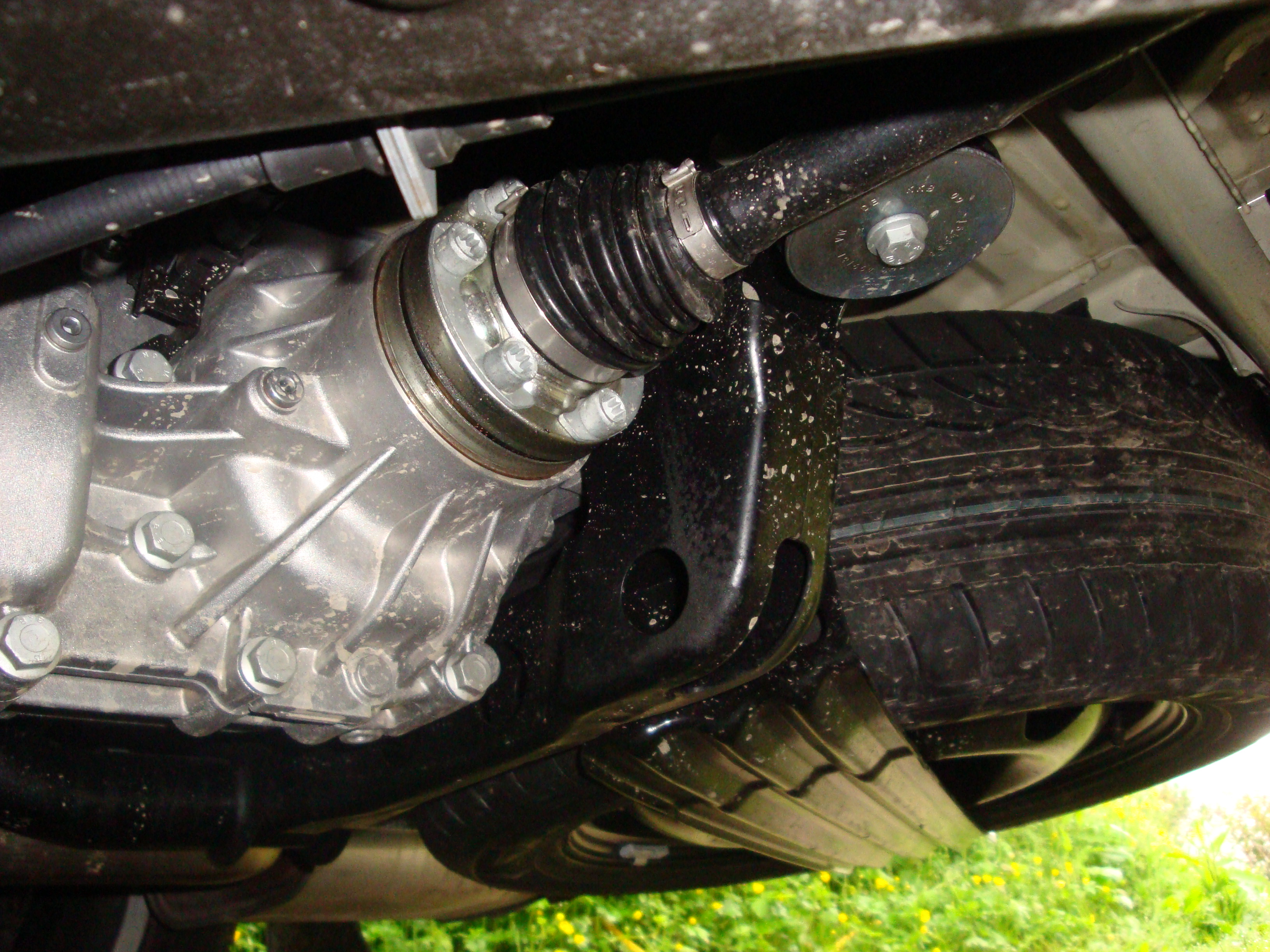

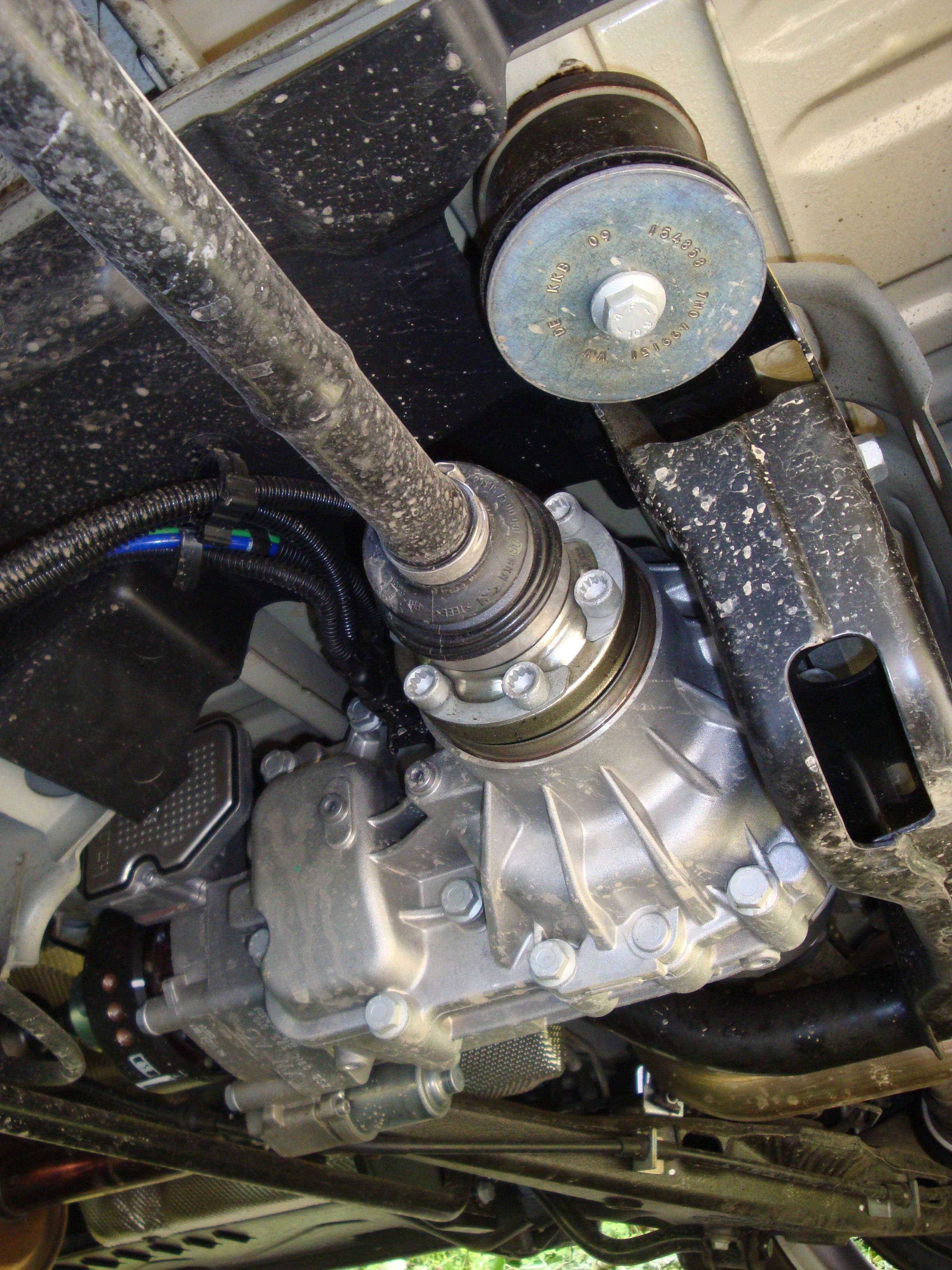

Les 3 premiere photos du poste precedent etaitpour le transporteur T5
Tous utilisent je crois les joint homocynetique VW/Audi 100mm ce qui et pas mal et aussi offre pas mal de pice renforce type 930 CV aux US
Ca peu être une bonne otpion sur un engin lege fouet
