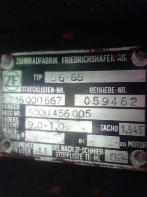

Voila une photo plaque de ma BV quelqu'un peux me dire quoi comment sur ma boite, ya t'il une autre plaquette encore?
quoi veux dire quoi, vitesse, boite longue ou courte etc???

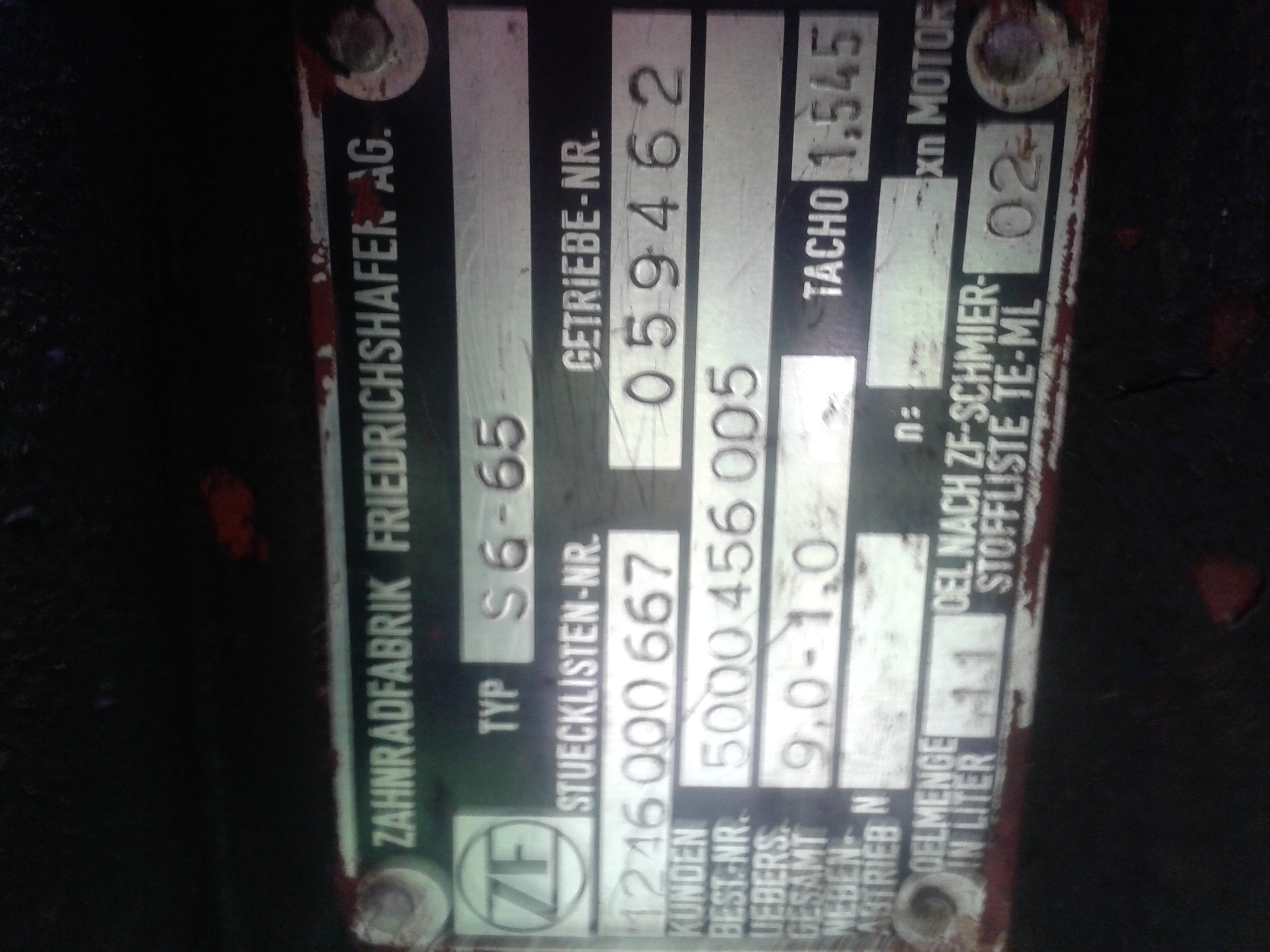

Quelqu'un peux me dire quel chiffre est quoi et quel son mes rapport?

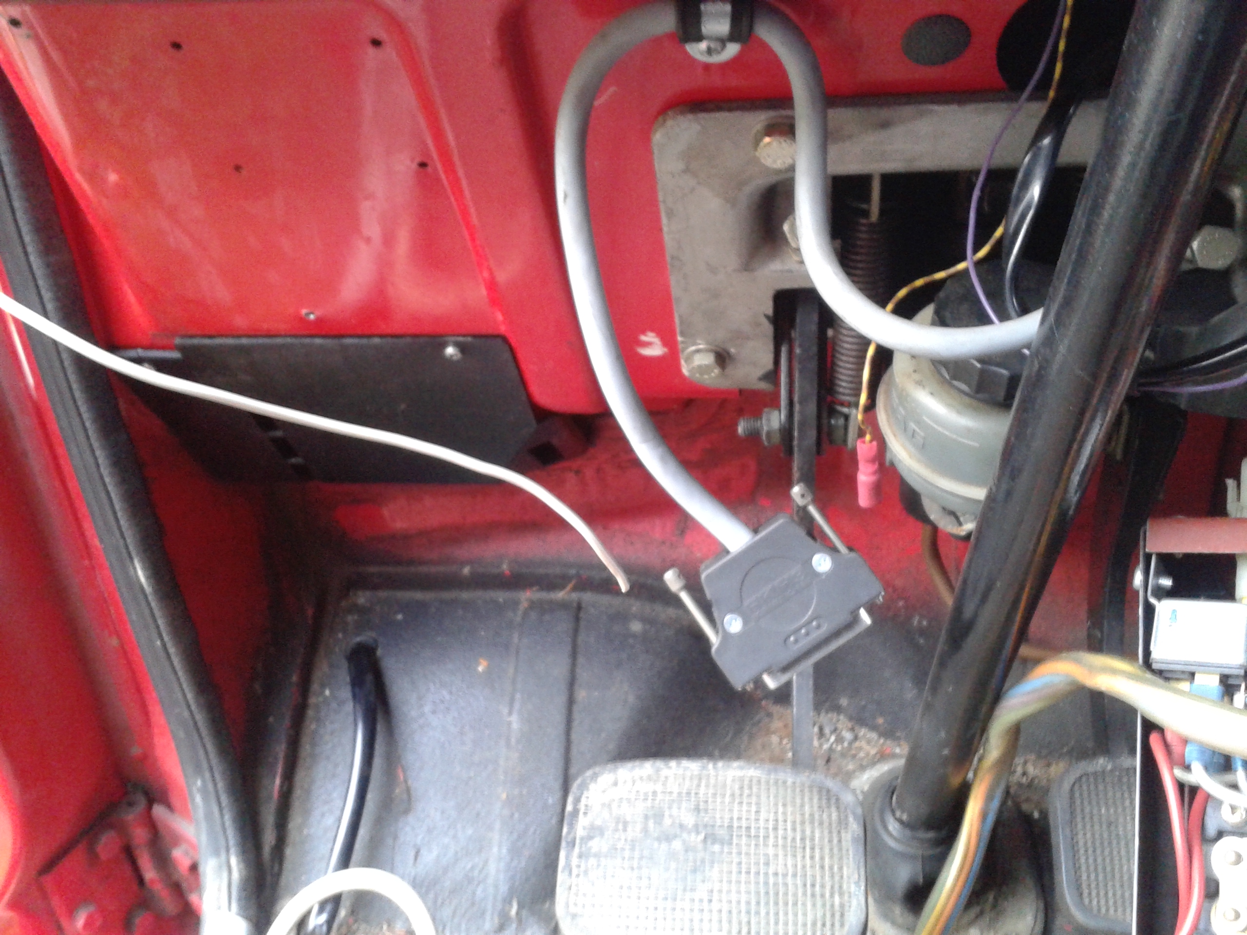

Il ya une prise pc qui est branchee en ortie sur les girophare et un petit fil par si et un sutre parla sur le tachigraphe et un sur la pedal de frein,
Mais dans nos csm il n ya pas d electronique? Non donc a quoi sa sert? Je peux tout virer?

Attention avant de tout virer! Vérifie bien où vont les fils:
Sur la pédale de frein, c'est sûrement l'éclairage des feux stop!
Sur le tachy, c'est peut être la lumière!
La prise PC c'était sûrement un équipement que les pompiers avait rajouté.

Non ce n'est pas pour les feux de stop ou de l eclerage c est vraiment du peti fil d une price pour pc. Qui on bien l' aire d être rajouter en plus.
Je pense pas que sur mon camion de 1983 qu il ya de l'électronique avec une prise pc?

La prise PC c'est pour l'enregistreur de parcours.... c'est connecté aux girophares pour savoir en cas d'analyse de parcours quand ceux-ci étaient branchés ou pas, la vitesse, les freins etc....
Je te rassure, y'a pas de connection PC pour du chips tunning sur ton bahut :mrgreen: :lol: :lol:

Cool. Je vais retirer sa de suite car sa fait un putin de bordel fe câble inutil et cette prisr qui pend sius le volant me fait penser a du duper modern

leoduro a écrit :La prise PC c'est pour l'enregistreur de parcours.... c'est connecté aux girophares pour savoir en cas d'analyse de parcours quand ceux-ci étaient branchés ou pas, la vitesse, les freins etc....
Comme une boite noire d'avion ?

courant sur véhicule militaire et pompier sous nos contrées....
