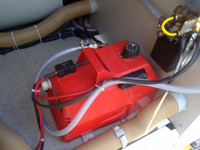

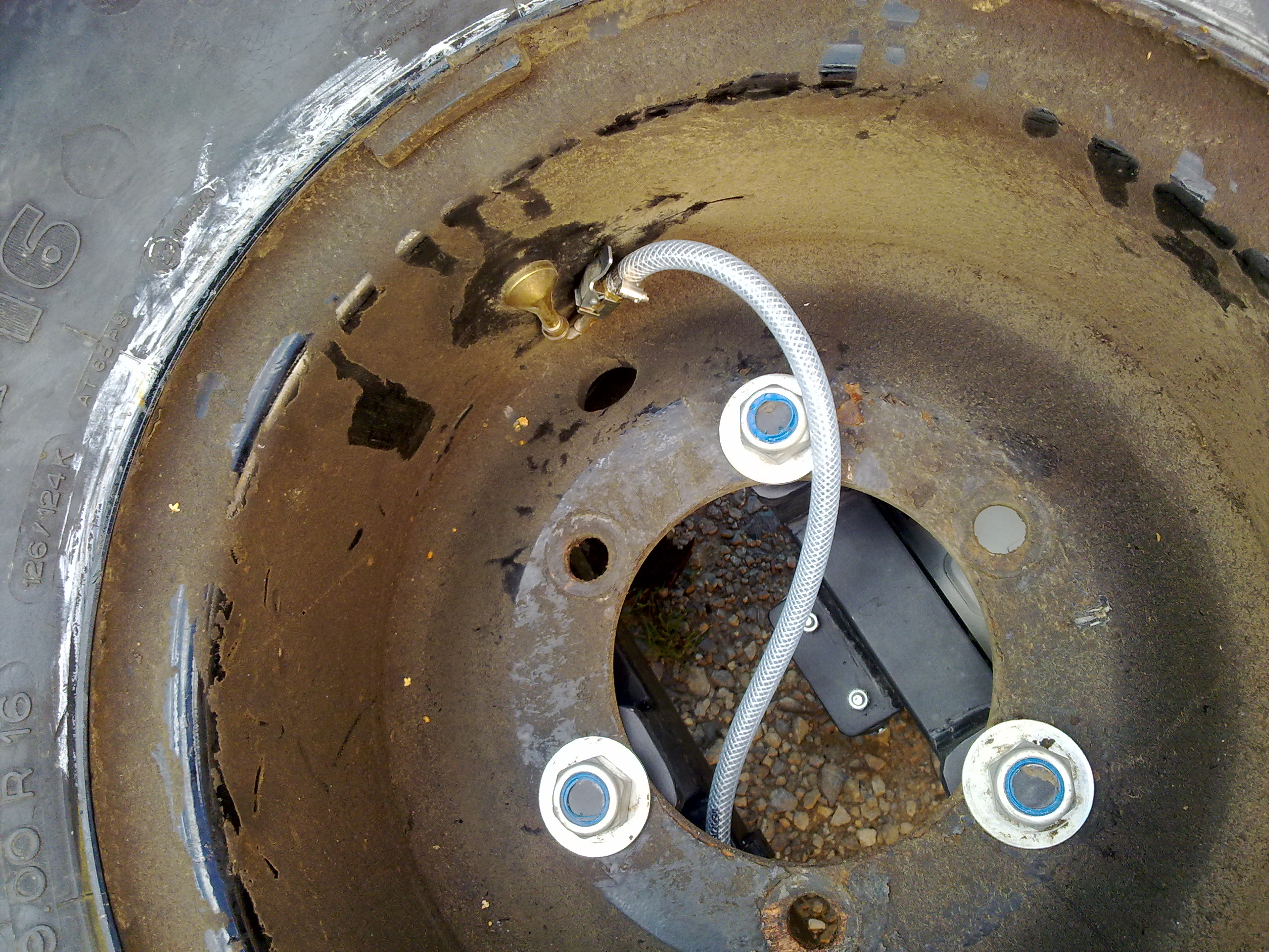

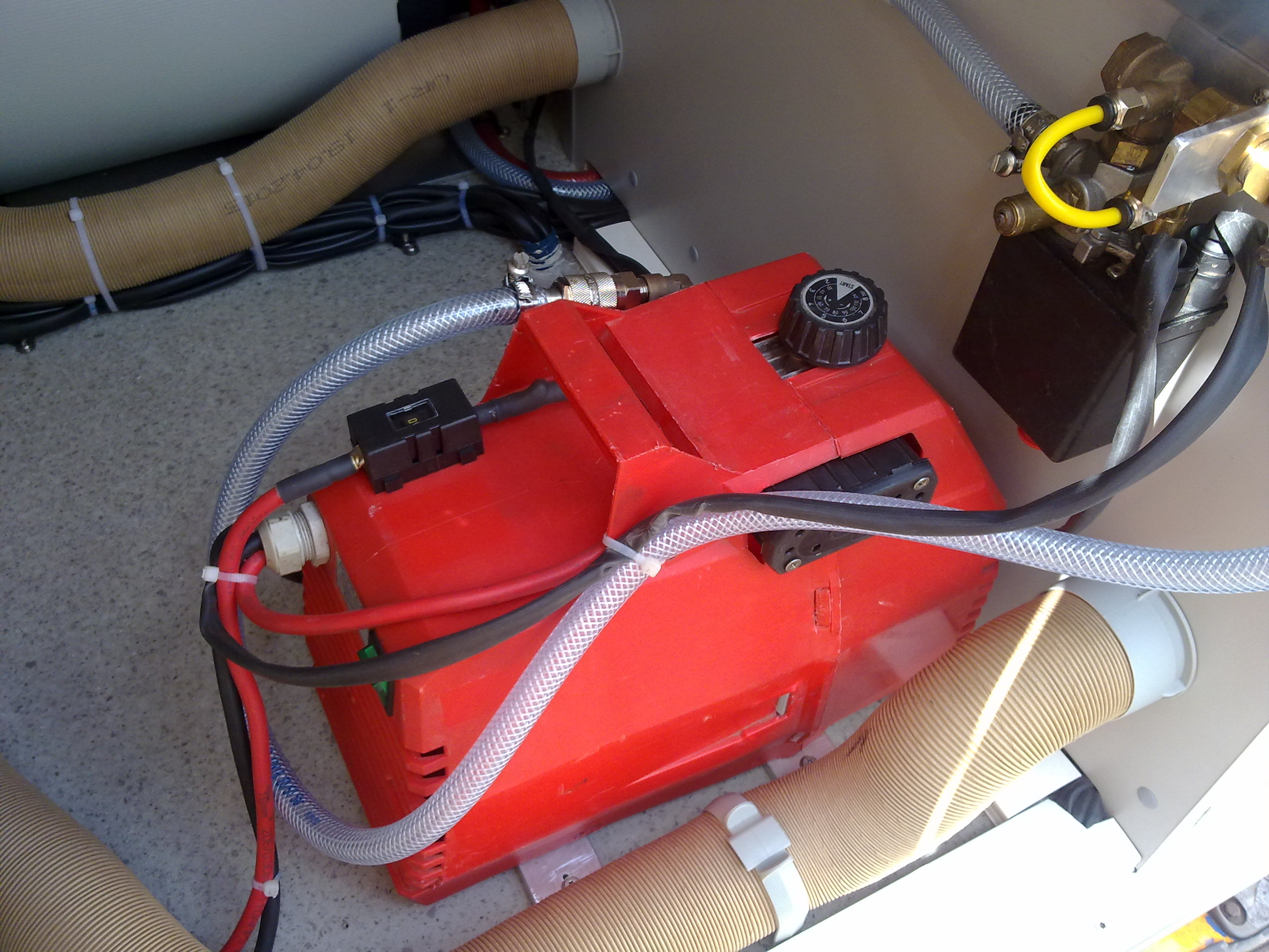

Bonjour à tous !

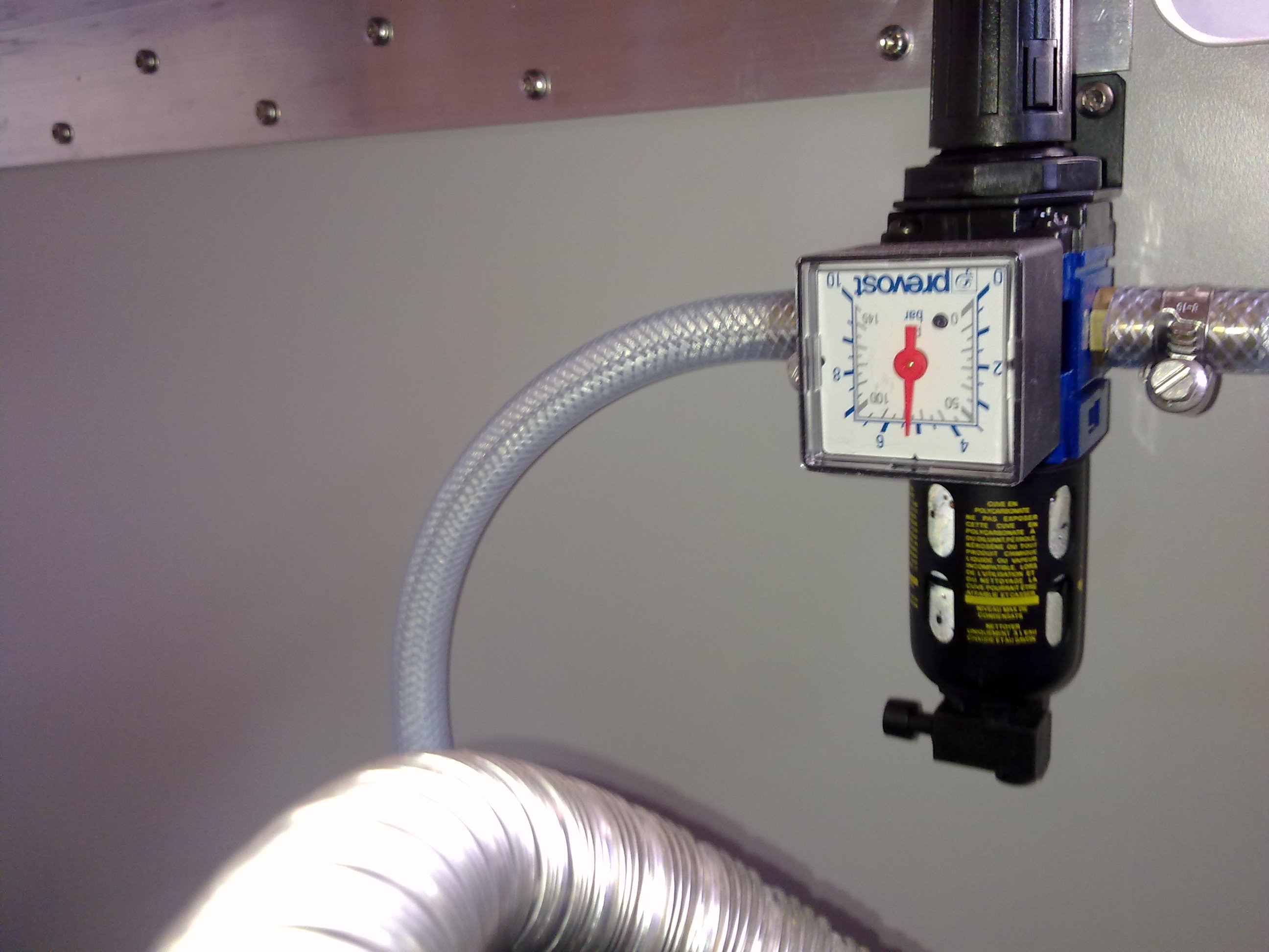

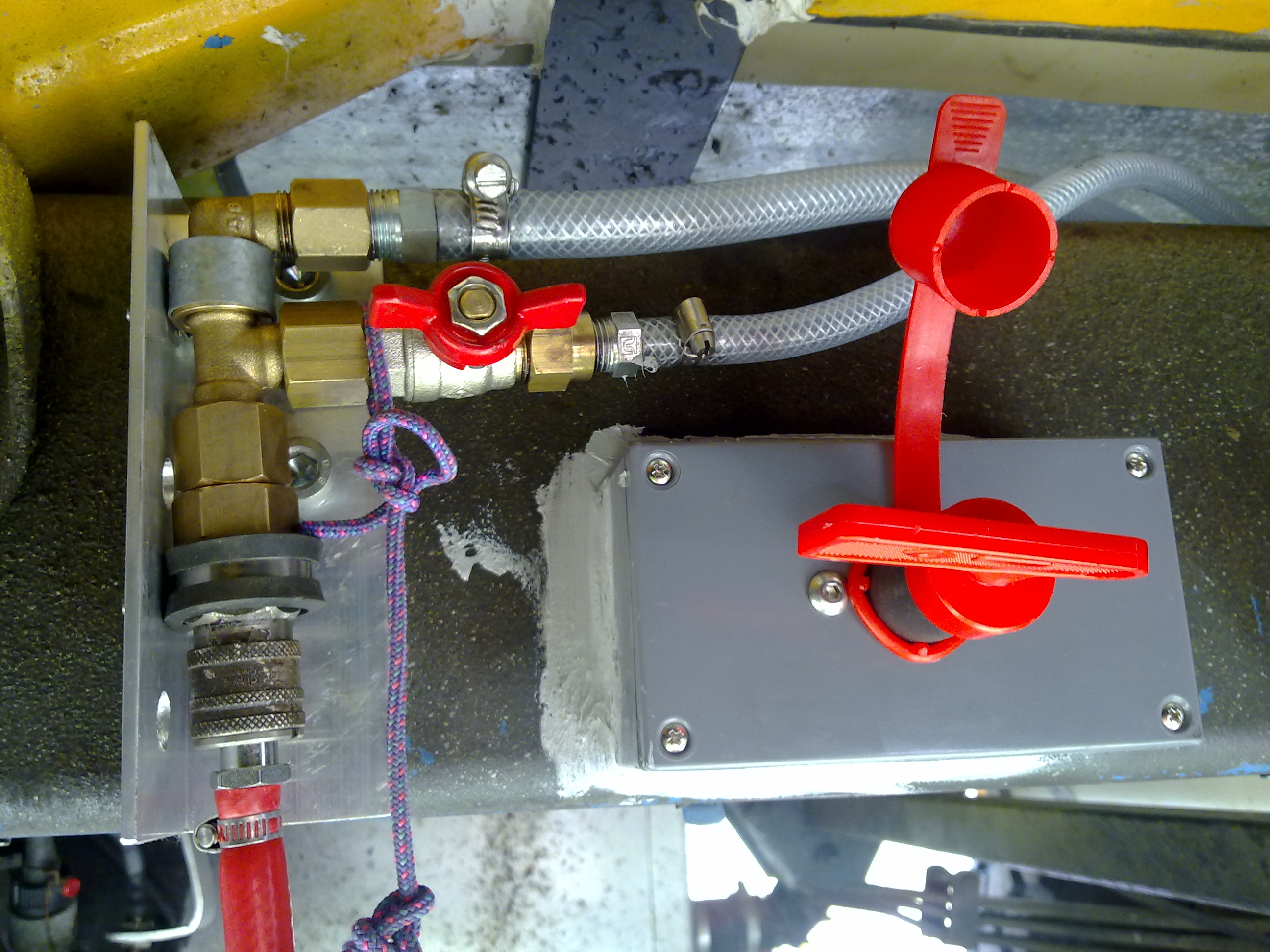

Voici donc l'installation du compresseur: un Flash Air Fini avec la roue de secours pour réserve d'air.
Un petit essai rapide: il faut 2mn30 pour gonfler la roue de 1 bar à 3,8 bar.
J'ai réglé le pressostat à 5 bar ... je n'ose pas plus ? Si quelqu'un à une idée de la pression max admissible par un pneu 9.00 R 16 ?

Normalement, c'est toujours indiqué sur le flanc du pneu (des fois en anglais!)freealpine a écrit :Si quelqu'un à une idée de la pression max admissible par un pneu 9.00 R 16 ?
- Messages : 5902
Re: Aménagement du B110
Un pneu en bon état doit pouvoir encaisser sans problème 7bar, après je le laisserai pas gonflé à cette pression tout le temps de peur qu'il se déforme (?) mais je ne sais pas si c'est rationnel comme angoisse ^^.
- Messages : 3315
Cette installation du compresseur est vraiment super et bien belle.
De la voix d'un conseiller technique de Michelin que j'avais au tel à l'époque où je cherchais ma voie...
(mes pneus...) il m'avait dit que la mention "C" sur les pneus (tant de fois évoquée dans le fofo) voulait dire que c'était des pneus qui pouvaient admettre 5 bars comme pression de gonflage (sous entendu les autres non) De là à en déduire que c'est déjà beaucoup pour un pneu "normal" il n'y a qu'un pas.
Je rajoute que tout matériaux se déforme lentement (le fluage) et qu'il me semble contre indiqué de laisser un pneu à une pression supérieure à la pression maxi habituelle de roulage (même si le pneu est dégonflé lorsque le camion est en arrêt "prolongé")

Merci pour l'info (mention "C") ...new-one a écrit :Bonjour
De la voix d'un conseiller technique de Michelin que j'avais au tel à l'époque où je cherchais ma voie...(mes pneus...) il m'avait dit que la mention "C" sur les pneus (tant de fois évoquée dans le fofo) voulait dire que c'était des pneus qui pouvaient admettre 5 bars comme pression de gonflage (sous entendu les autres non) De là à en déduire que c'est déjà beaucoup pour un pneu "normal" il n'y a qu'un pas.
Aussi, je ne laisse pas le pneu en pression max (5bar) tout le temps, hors utilisation je baisse la pression vers 2 bar.

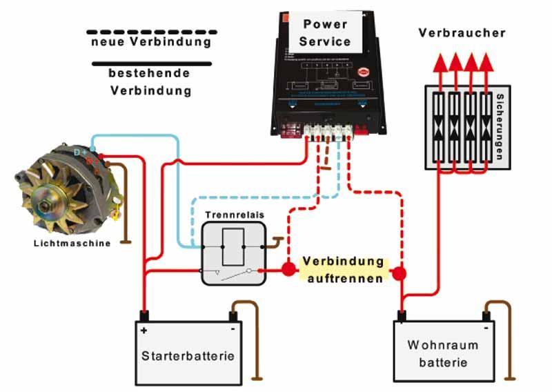

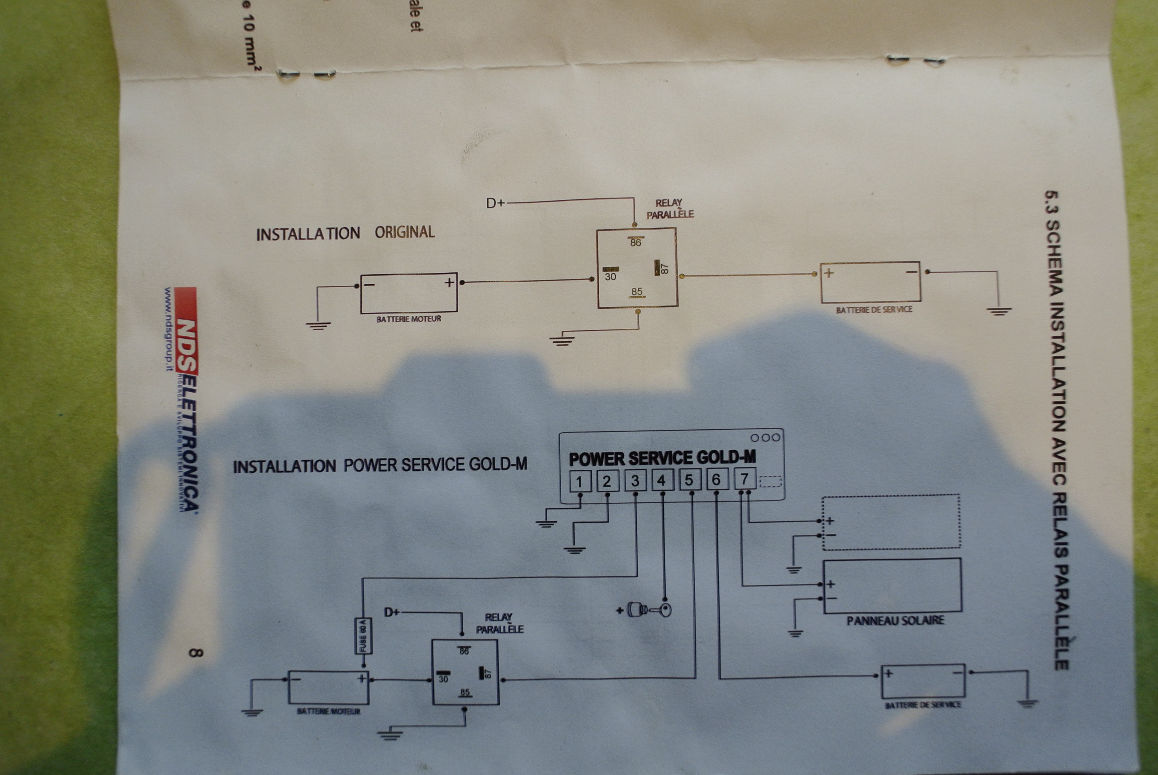

Petite question, qui je pense pourrait servir à pas mal de monde concernant ton installation électrique :
La on se penche complètement sur l'aménagement et en fouillant partout j'ai trouvé ça :NDS POWER SERVICE GOLD.
Et j'ai réalisé que c'est ce que tu as monté. Pour des raisons de tête en l'airisme je crois que c'es ce que je vais prendre aussi, ça à l'air vraiment bien, complet et moins cher que les autres systèmes. Du coup,
quel modèle pour les B, 30 ou 40 ?
On le branche direct sur l'alternateur ou il faut quand même un coupleur?
Il accepte des panneaux jusqu'à quelle tension (48V ?)
Ca peurt charger plusieurs batteries auxiliaires? Jusqu'à quelle capacité?
à la sortie t'as quoi? deux cosses pour branches les fils?
J'ai pas réussi à trouver de doc technique ou de shéma de montage, d'ou mes questions...
Tien et à l'occase si tu peux me donner les dimensions du réservoir d'eau que t'as en rab ainsi que les liens pour les panneaux solaires et les batteries.
Merci en tous cas et bon courage pour le montage de l'intercooler.
A bientôt

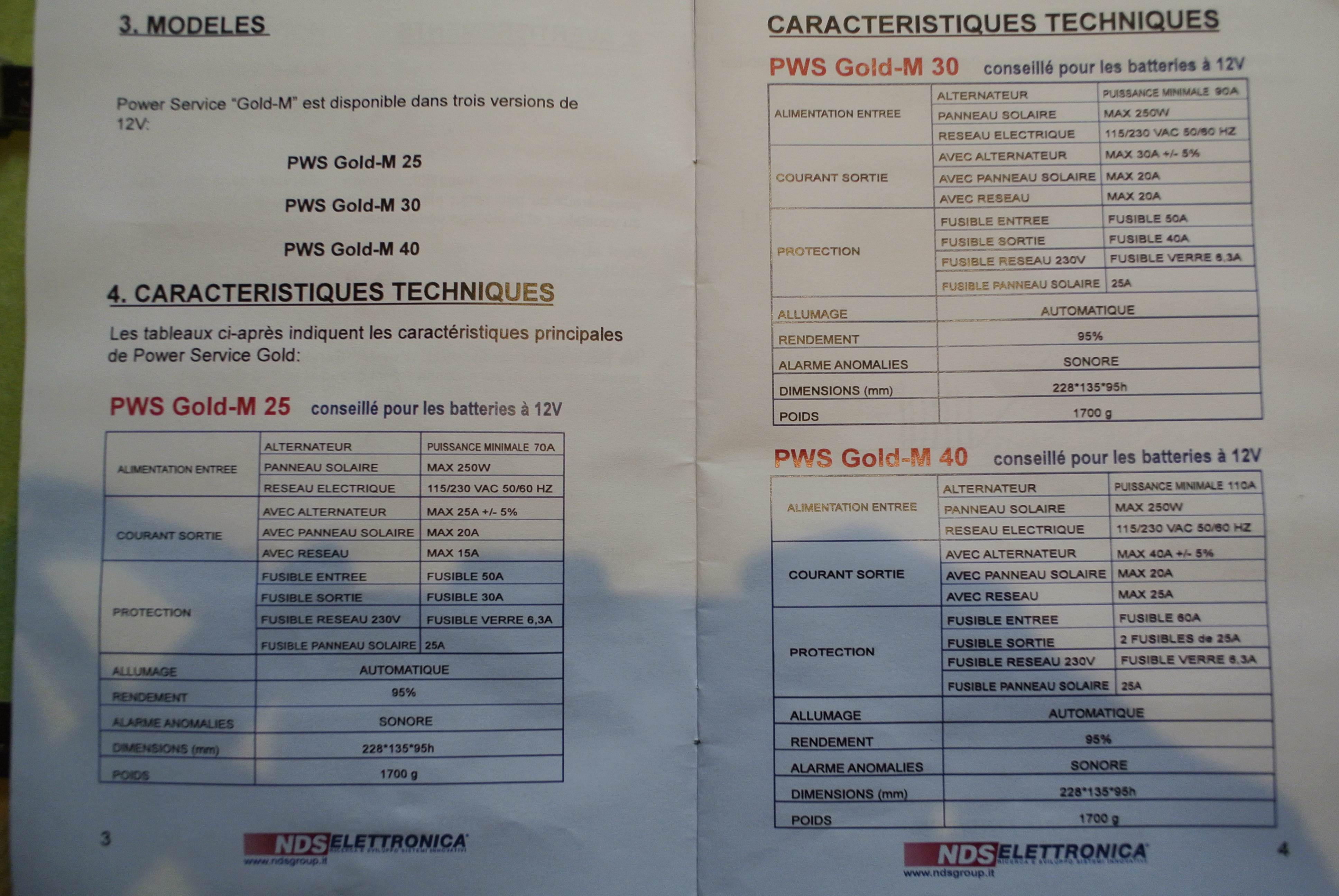

Salut Nico !
Merci ...

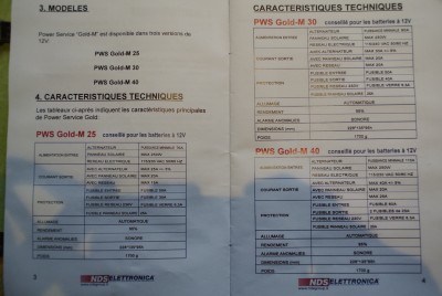

Il te faut le NDS POWER SERVICE GOLD 25-M, sur le B il y a un alternateur de 70Ah ....moi je me suis planté chez pris le 30, mais le techos de NDS m'a confirmé que ce n'était pas génant ...
Concernant le branchement: il faut un relais ... soit un "cyrix" comme j'ai mis ou bien un relais "basique": voici le schema,
Pour charger plusieurs batteries indépendantes il faut ajouter: http://www.ndsgroup.it/camper/power-switch/?lang=fr
J'ai ces batteries: http://www.ndsgroup.it/camper/green-power/?lang=fr

Voici la doc concernant le NDS:
Je te souhaite une bonne acquisition .... j'ai hâte de le voir
Olivier.
J'ai mis celui ci: http://www.ebay.fr/itm/Coupleur-de-batt ... 338172d53f
Pour les panneaux je ne sais pas, essayes de contacter un revendeur en france ...

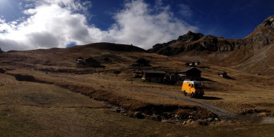

cyrchristo
- Petit Tambour
- Messages : 956
Cool que le résultat soit positif!
En théorie, tu en es maintenant à la même puissance que le mien jusqu'à la semaine dernière...
Et depuis, j'ai gagné 10% dans la plus part des côtes
Ca va envoyer
Sinon, sympa le petit alpage!
Tu feras gaffe avec les photos à 40'000'000 de pixels... On voit presque les culottes de madame qui sont étendues dans le camion
