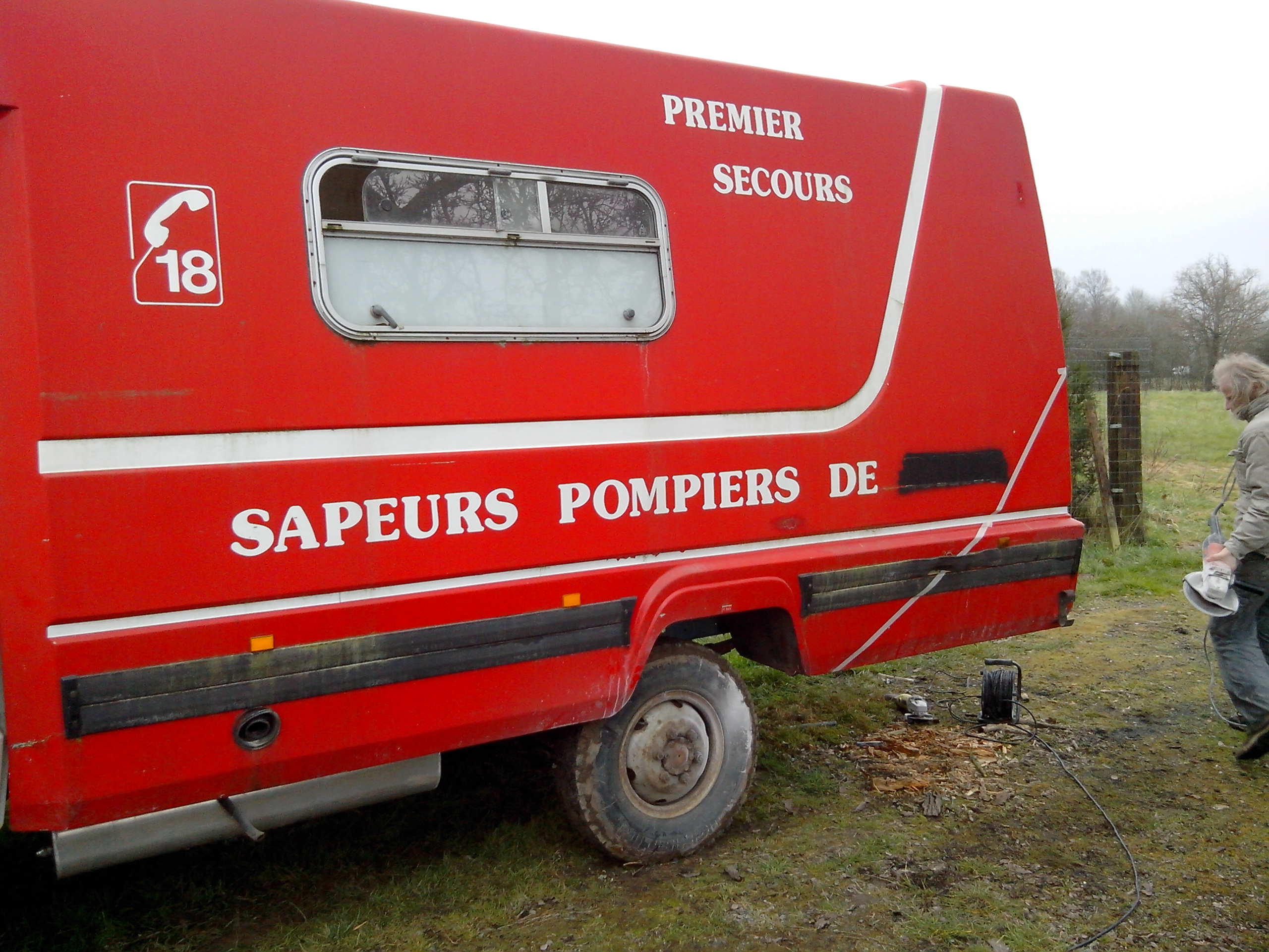

je vous laisse juger de la tronche du truc... je suis encore en reflexion sur l'intéret ou pas de reculer le pont arriere de 10cm...
ou plus simplement retailler l'avant du passage de roue dans la mesure ou de toute façons si je monte plus gros il faudra couper quelque part je pense pour que la roue ne se retrouve pas coinçée au démontage.
dernier check pour voir  s'il faut encore enlever quelque chose.
le doublage par terre... il ne reste plus grand chose dedans, juste 2 bricoles pour s'asseoir.
avant de remettre des renforts pour le toit il vaut mieux marcher sur les bords
comme on s'y est repris a 2 fois pour le réglage de la chaine...pour l'équilbre.. le plus simple était de rester la haut...mais pas dessus des fois que quelque chose lache.
fastoche a aligner avec un tel engin de levage, il suffit de pousser sur la cellule qui se balance, et les longerons du faux châssis avaient juste a coincider avec ceux du porteur.
sans surprise les 20cm de décalage d'empattement sont bien la... en fait les logements sont suffisament grand une fois meulé les gardes boue . en revanche il faudrait aussi reprendre les découpes extérieurs même si elles n'empchent pas les roues de tourner car pas sur le même plan: la caisse est plus large.
certes le porte à faux est impressionnant mais ça va s'arranger.
petite vue de loin avant de couper
a l'intérieur ça cogite a la réutilisation éventuelle de bouts de fibres pour fermer provisoirement
a l'extérieur, après quelques tracés, on a finalement opté pour une ligne brisée plutôt qu'une ligne droite qui ne nous semblait pas harmonieuse
certes cela ne simplifiera pas la fermeture de la boite... de toutes façons c'est le plus simple qui a été fait jusqu’à présent.
pareil de l'autre coté
c'est au final un peu par hasard que le bas coincide avec la fin du châssis du porteur.
si je sais pas quoi en faire je pourrais toujours le reconvertir en bloc d'entrainement pour l'escalade ;-)

J'etait en train de me demander comment tu avais fait pour mettre la cellule sur le châssis,je comprends maintenant :wink:
Bon courage et n'oublie pas l'appareil pour les prochaines fois :D ,j'adore ce genre de projet

Bien, bravo, on voit finalement l'ensemble !
Si c'était moi, je reculerai l'axe, malgré la coupe en biais (bien), il y a un risque d'avoir trop de poids en porte à faux pour une bonne tenue de route sur les pistes...
Bon courage pour la suite.
le truc c'est que si je ne veux pas couper le châssis au milieu pour le rallonger je n'ai que 10 ou 15cm a gratter sans toucher au châssis... et du coup je ne suis pas sur que cela en vaille le coup.

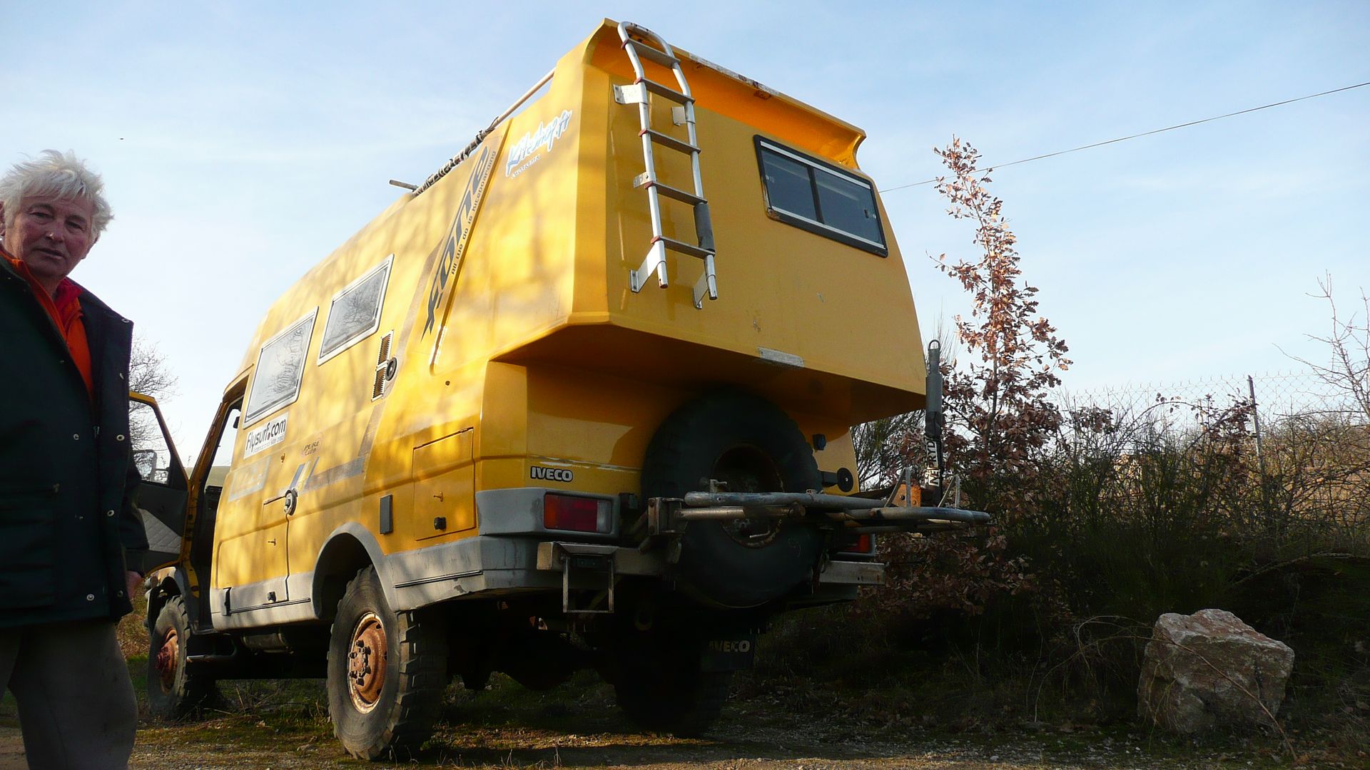

mon idée est de ne garder qu'un volume vide dans ce porte à faux, d'avoir le lit en hauteur dans la partie qui n'est pas coupée et peut être même qui sait ne pas fermer le dessous suivant le galbe découpé mais juste a angle droit pour y stocker la roue de secour au plus pres du châssis justement.
l'une de mes sources d'inspiration est celui qu'a vendu vacheronkite il y a quelques années...et qu'on a pas encore vu réapparaitre d'ailleurs.
le porte à faux était effectivement impressionnant surtout qu'il portait encore une moto derrière tout ça :shock:
l'angle droit vu de coté était d'un goût discutable mais pourquoi pas garder la découpe actuelle juste pour que ce soit moins moche que le siens de profil :roll:
dans tous les cas, ce qui est a redouter ce sont les marche arrières désastreuses ou se faire rentrer dedans... une barre anti encastrement loin derriere limiterait la casse mais c'est aussi contraignant sauf a la faire escamotable pour le tout terrain... a voir... avec deux étais de chantier peut être tout simplement :roll:

hippo a écrit :Nomade a ce propos me soufflait une idée pas inintéressante a ce sujet: fermer au moins par du souple suivant le galbe taillé, ne serait ce que pour limiter la dépression d'air qui serait accentuée si on laisse le vide ...
Je t'aurais bien passé un panneau de polyester blanc pour fermer mais j'ai tout posé :wink:

hippo a écrit :... ce 1m20 je le destine a un volume vide avec uniquement le couchage.
c'est pourquoi je pense même éventuellement ne pas fermer en dur suivant le galbe que j'ai défini mais peut être plutôt avec une paroi verticale puis horizontale sous le lit comme dans l'exemple de celui de vacheronkite pour pouvoir stocker la roue de secours debout au plus pres du châssis, moins pénalisant et plus facile a fixer que sur cette pente a la con qui réclamerait de plus une cloison très solide.
Nomade a ce propos me soufflait une idée pas inintéressante a ce sujet: fermer au moins par du souple suivant le galbe taillé, ..
pour illustrer ce que je voulais dire, 2 petites photos de plus avec juste 2 morceaux de panneau pour délimiter visuellement.

la roue de secoure serait sur le par choc et contre la paroi vertical ?
