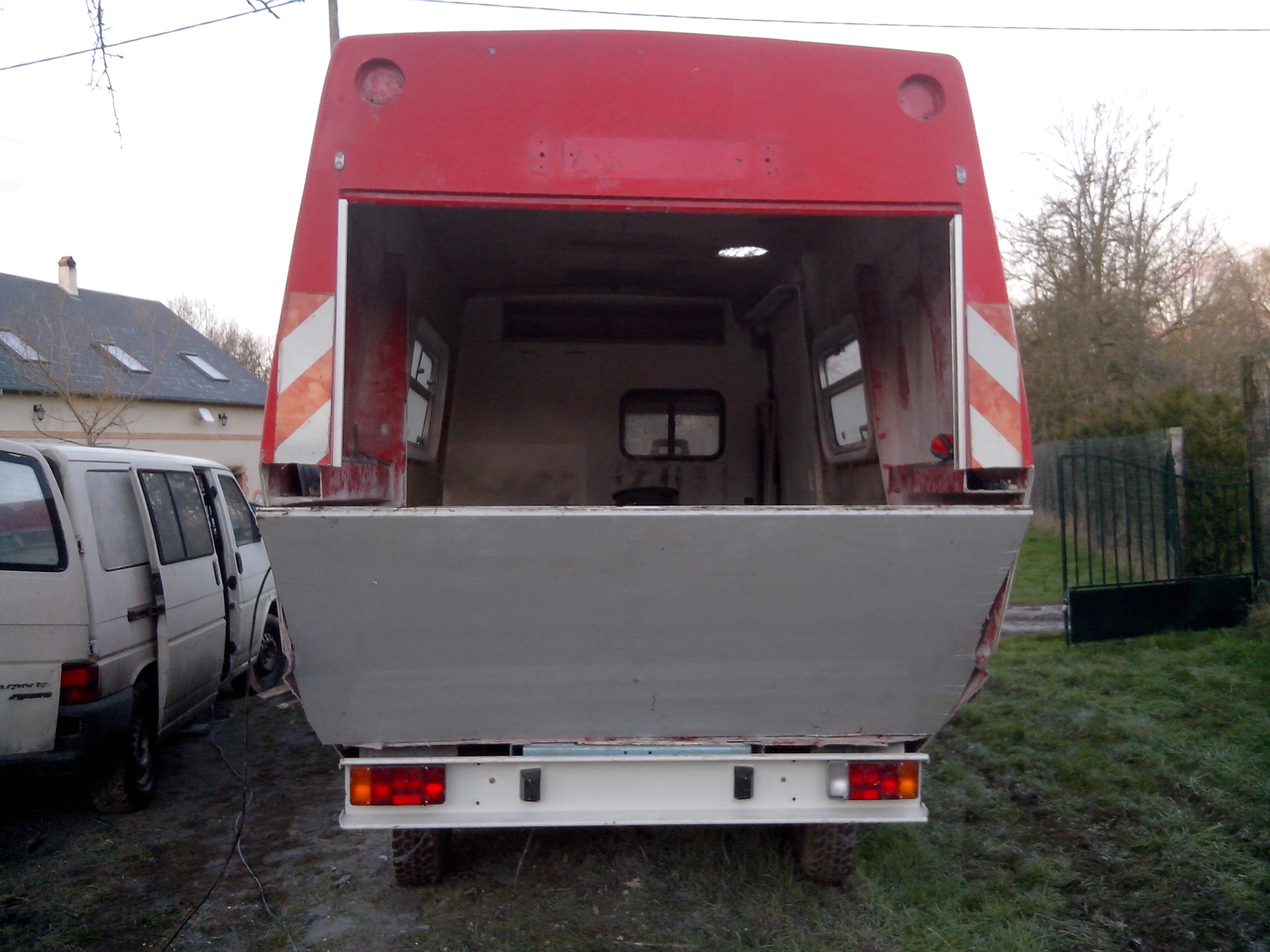

bon, pas grand chose de très visuel a montrer après ce weekend...
j'ai renoncé au déplacement du pont... gagner 10cm me semble pas très utile en regard des modifs a faire dans la messure ou ç ne serait pas suffisant pour être pile au centre des passages de roue et que, de plus cela me forcerait peut être a retailler ceux ci des 2 cotés en passant a de plus gros pneus ... il y a en gros une 20aine de centimetre entre le pneu et le logement sur l'arriere, alors j'ai découpé la même distance sur l'avant même si ça fait des passages de roue conséquents...
je verrai par la suite si je bricolle l'élargissement qui se trouve au dessus mais je trouve pas ça très nécessaire.
après je bute un peu sur le look d'enclume que ça fait a l'arriere... autant je suis satisfait de la ligne de profil, autant les proportions vue de derriere ne sont pas des plus élégantes ...
et puis la caisse est beaucoup trop souple ainsi désossée, il va faloir ruser pour la rerigidifier sans ajouter autant de poids que ce qui a été retiré bien-sûr.
ce ne sont en tous cas pas les panneau sandwich alu mousse alu dont je dispose qui pourront a eux seuls remplir cette fonction.
il va falloir mettre des tirants dans les endroits stratégiques.
ici c'est rebouché a la va vite en un seul plan sans refaire la casse donnée dans le profil mais je doute que cela change beaucoup l'aspect
bien-sûr il est toujours possible de faire aussi du cosmétique avec des couleurs différentes suivant les zones pour affiner la ligne...mais bon...

pour illustrer ce que je voulais dire, 2 petites photos de plus avec juste 2 morceaux de panneau pour délimiter visuellement.
eric
Leguman
Leguman
Messages : 490
Re: caisse ex pompier polyester sur iveco châssis long
Message par eric »
la roue de secoure serait sur le par choc et contre la paroi vertical ?
Karo-Fan
Karo-Fan
Messages : 1832
Prénom(s) : Bernard
Message par Bernard-52 »
C'est ce que j'ai compris !
