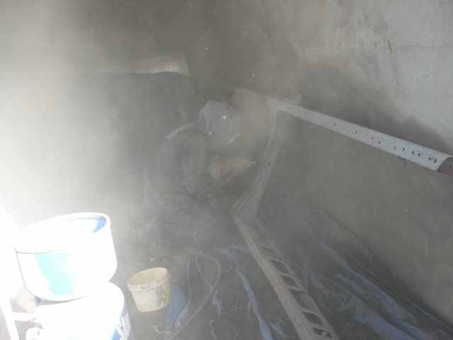

Ca y est enfin tous est en petits bouts,ce week end sablage :D
j'ai demonté mes renforts de châssis(18 rivets et 4 soudures a meuler,bien vu Hippo)les rivets sont assez dur a faire sauter,meuler sur un coté puis chassé et pour certains il a fallu que je les percent pour pouvoir les sortir,ensuite j'ai coulissé le tube central et les renforts sont sorti
Resultat le droit est complètement pourri,le gauche est juste rouillé en surface,franchement chez Iveco il ont pas assuré sur la conception et le traitement entre les tôles est quasi inexistant,heureusement les poutres n'on pas de mal

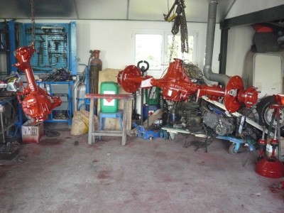

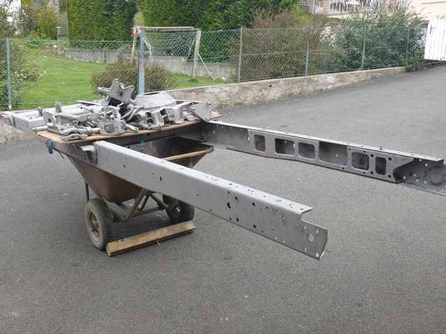

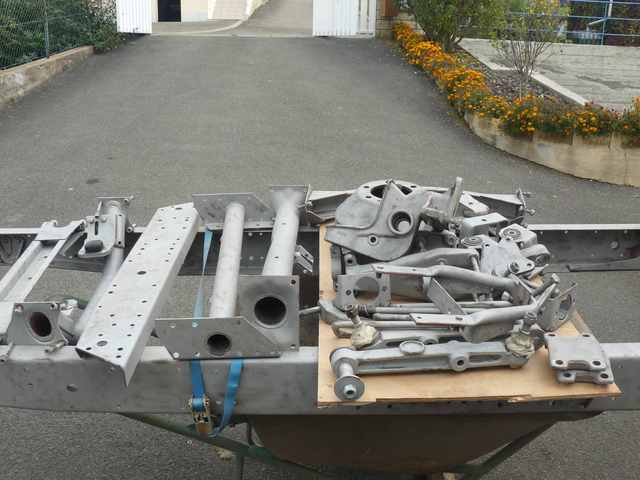

Quelques photos des premiers morceaux sablés ce week end,une bonne moitié de faite :wink:
a+

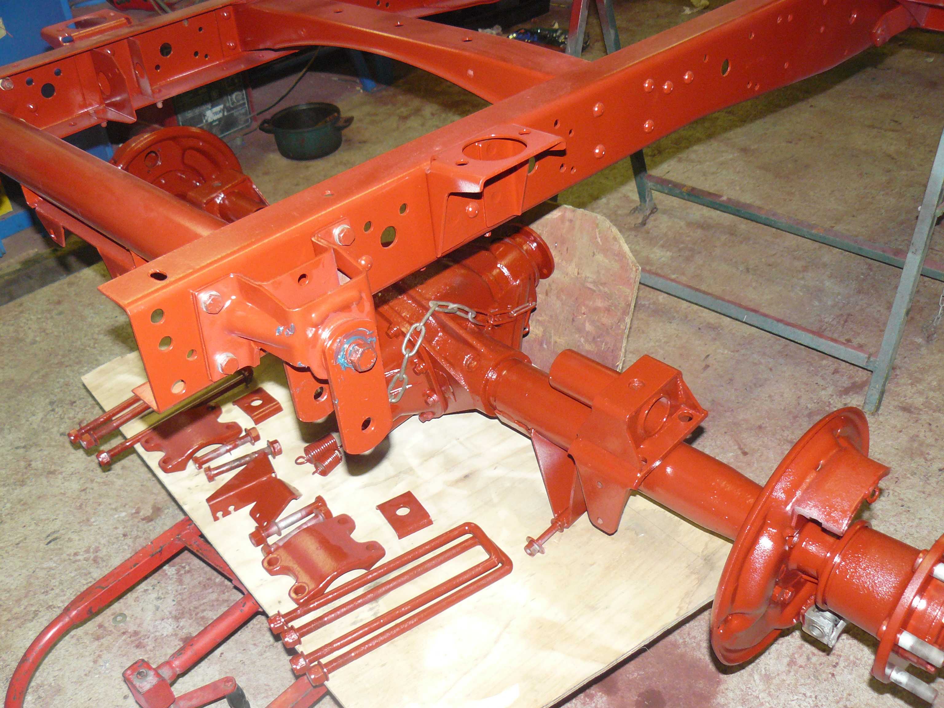

Pas de problèmes,j'avais pas vu que l'on pouvait envoyé directement depuis le forum :oops: faut 'il que je change mes photos???????
Pour la suite ,ce week end temps pourri dans le Doubs donc je n'ai pas pu finir de sabler :evil:

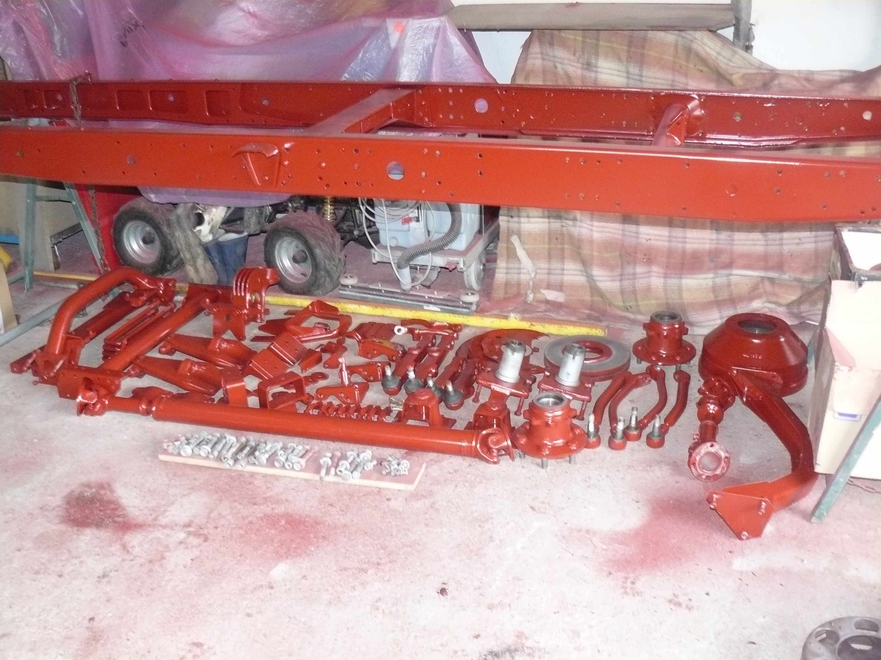

Donc j'ai passé en peinture les pièces déjà prêtes
De voir les morceaux peints,vivement le remontage,ça va être un vrai plaisir

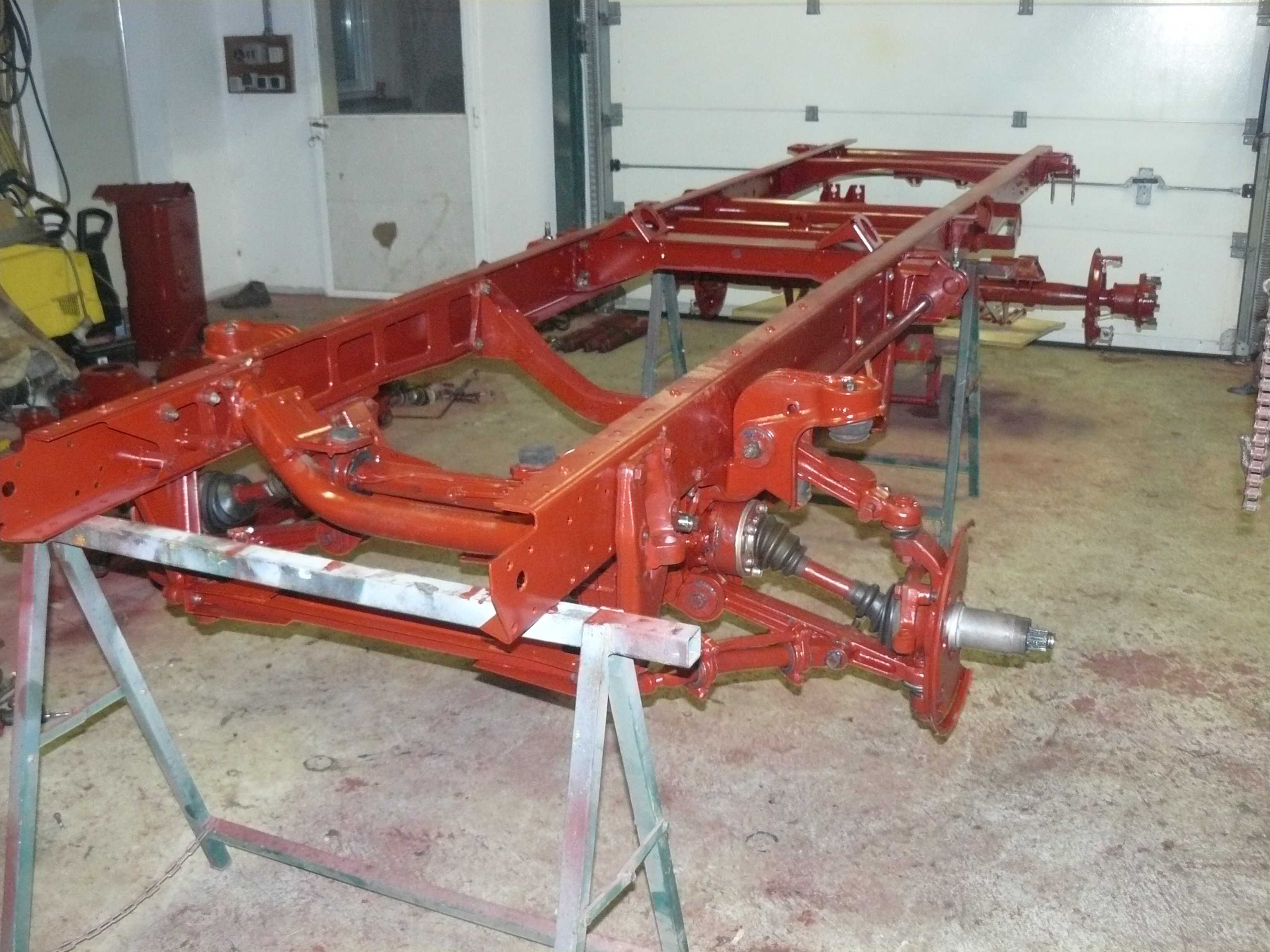

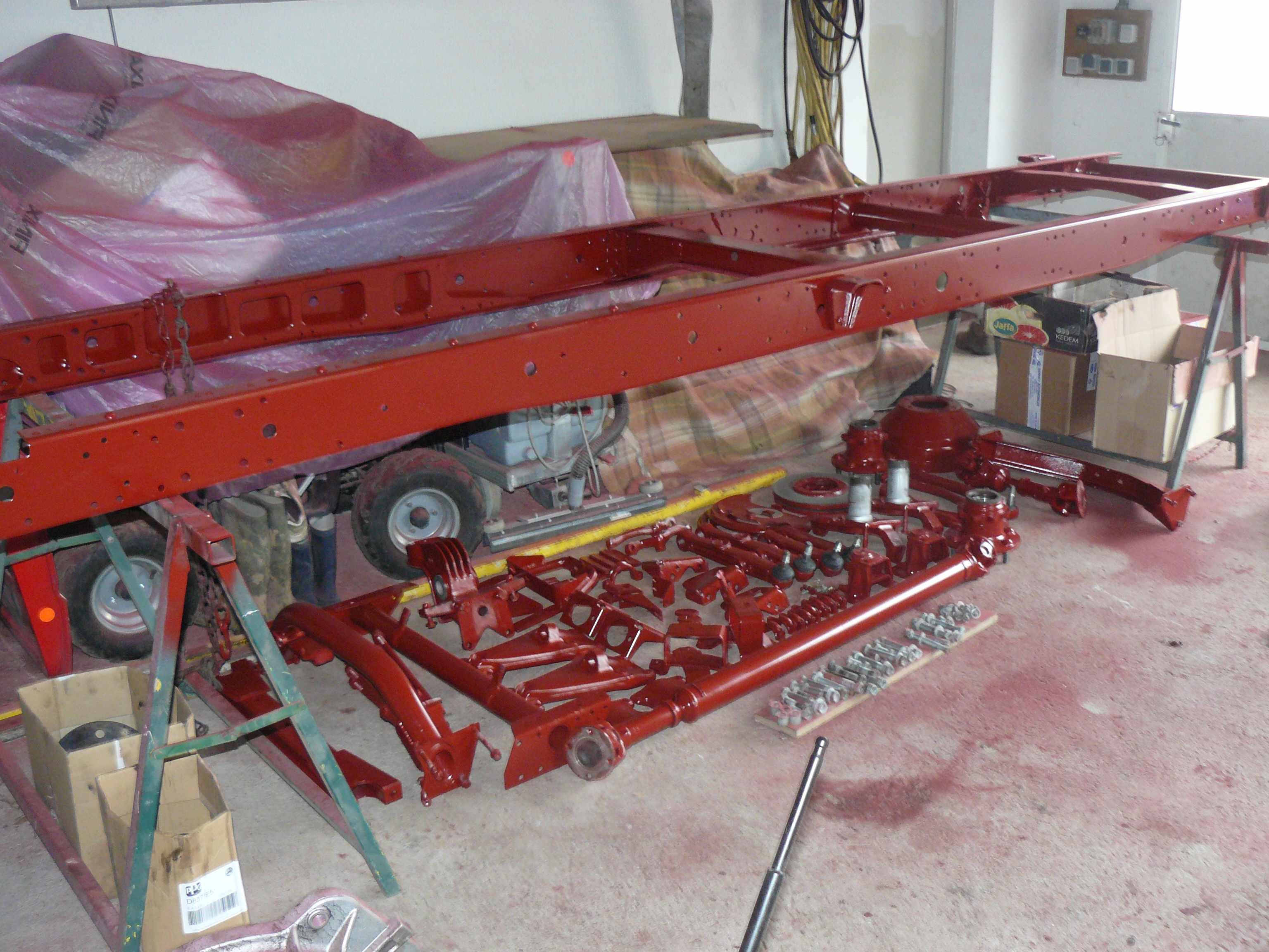

Salut a tous

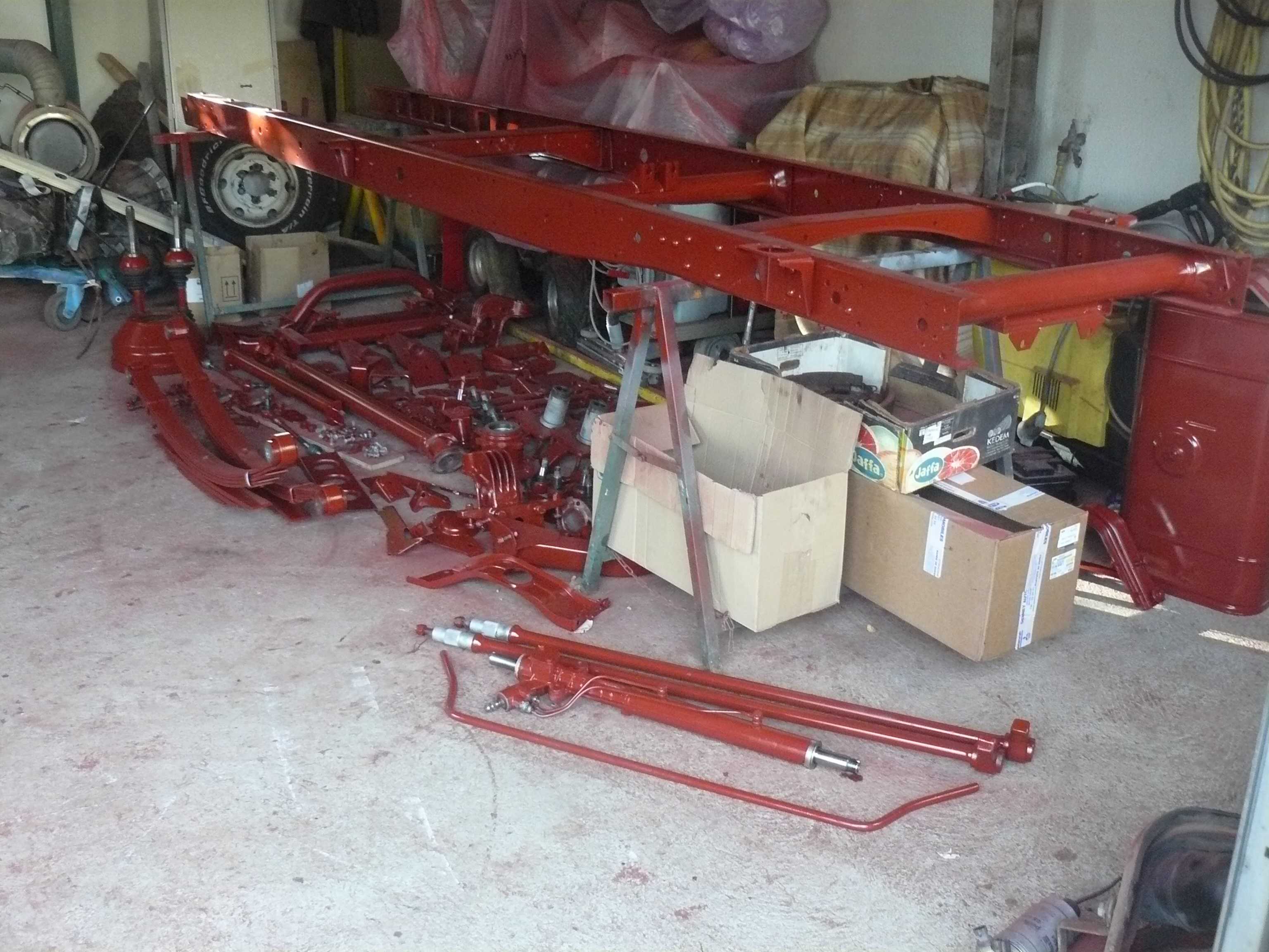

Bon ça y est ,le sablage et terminé pour la partie châssis,reste encore les jantes(faut que je demonte les pneus :shock: ) ,pare choc et quelques petites pièces
j'ai egalement finis de peindre en rouge le reste des pièces(ponts,lames,reservoir etc.........)
et j'ai commencé a remonter le train avant ainsi que quelques bricoles,demain je remonte le pont arriere
ça reprend forme et le tas de pièces commence a reduire :D
a+

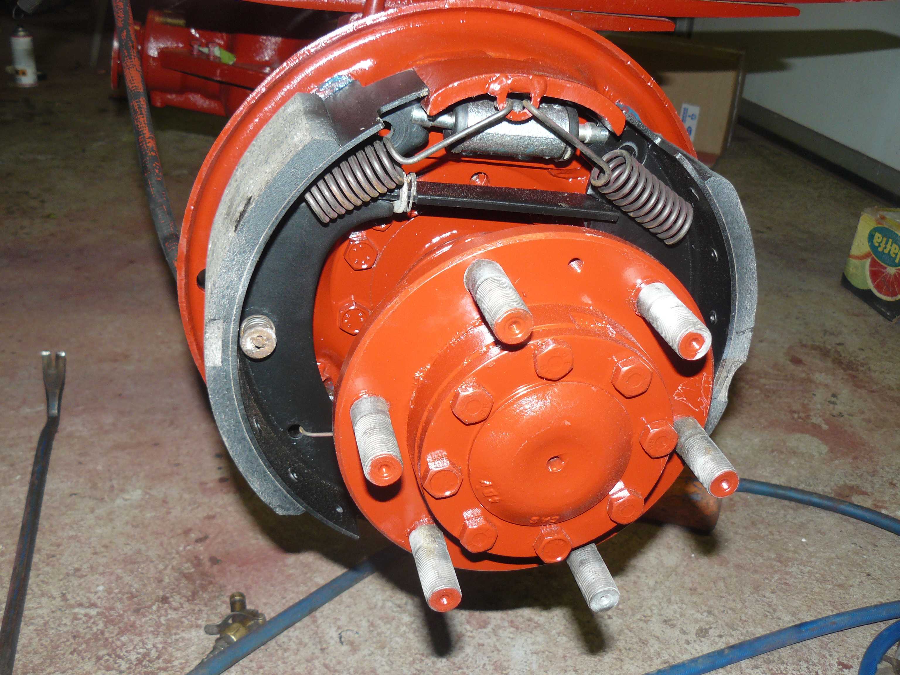

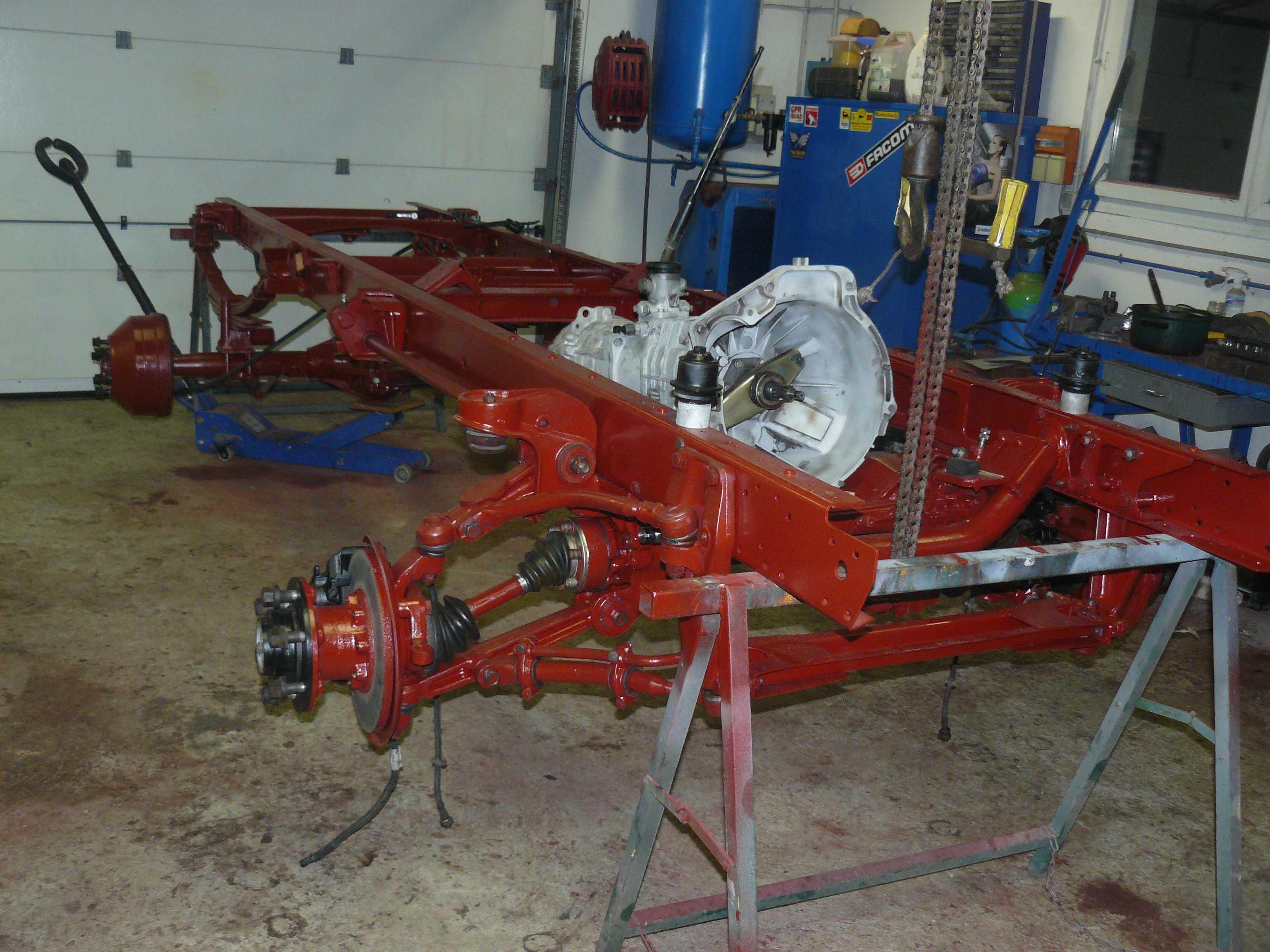

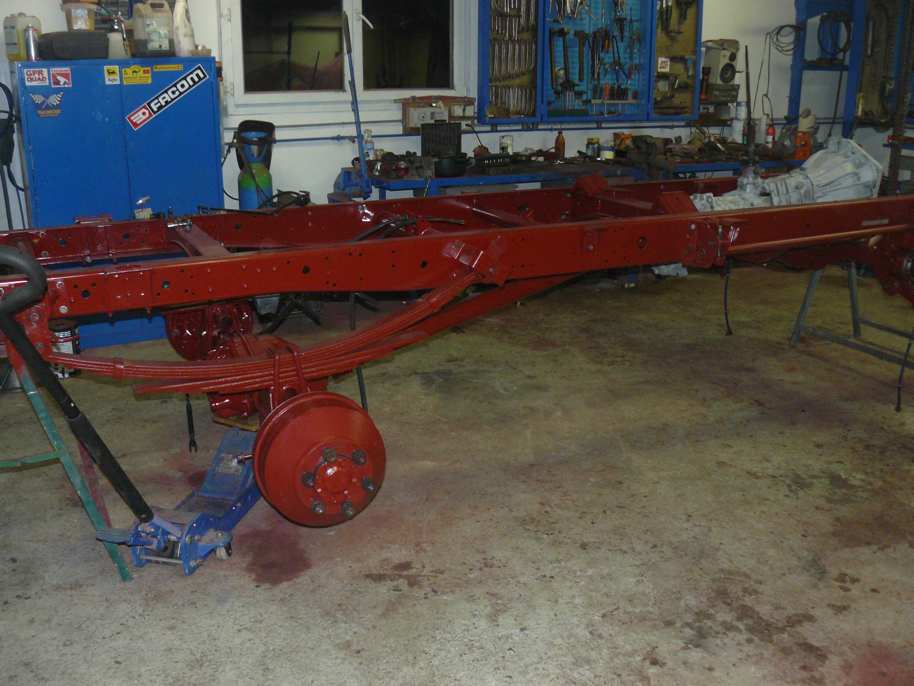

Je trouve que j'ai bien avançé ces derniers jours mais je ne compte pas les heures :wink: ,le remontage c'est le plus interressant et l'on voit mieux ce
que l'on fait
Pour l'instant pas de soucis,je suis satisfait de m'on acquisition car avec ces 34000km aucunnes pièces n'est a changer(sauf une rotule de direction dont le caoutchouc est coupé)
le pont ar est remonté ainsi que les freins,les moyeux avant egalement et j'ai reposé la boite
prochaine etape / remettre le faisceau,les tuyaux de frein ...........
Petite question,comment fait 'on le reglage des barres de torsion,j'ai oublié de reperer avant de demonter la hauteur des vis de reglage des barres :roll:
Faut il faire l'assiette du vehicule une fois qu'il sera sur ces roues avec la caisse dessus ???????????ou y a t'il une tolerance a respecter
a+

Tu n'as pas le choix, tu dois attendre que le véhicule soit fini est sur roue pour régler la hauteur de caisse -châssis.
Il y a aussi sur certain montage des repéres sur les barres pour avoir un montage de base, les expert de l'Ivéco vont te répondre.

Il y a des détrompeurs sur les cannelures pour la mise en place des barres et pour le
le réglage définitif des barres (par le levier) ça se fait véhicule fini posé sur les roues.
La cote est niveau du sol <=> haut du longeron, n'ayant plus le manuel d'atelier je ne peux pas te la donner. Mais quelqu'un du forum doit bien avoir ça.
Précision, augmenter cette cote pour avoir un véhicule plus haut n'est pas une bonne idée, il devient très inconfortable.

Tu peux chercher dans la rubrique barres de torsion la cote préconisée.
Il me semble 600 mm mais pas sûr, du sol au haut du longeron derrière la roue AV
