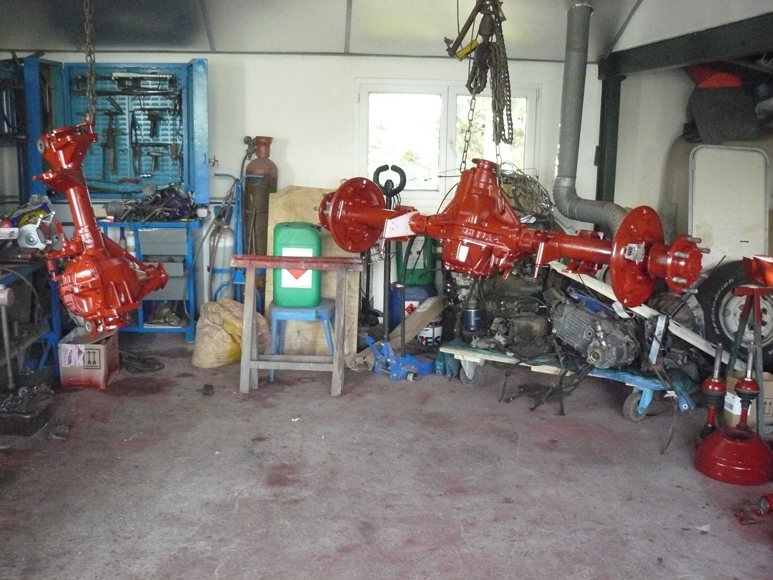

Bon ça y est ,le sablage et terminé pour la partie châssis,reste encore les jantes(faut que je demonte les pneus
) ,pare choc et quelques petites pièces
j'ai egalement finis de peindre en rouge le reste des pièces(ponts,lames,reservoir etc.........)
et j'ai commencé a remonter le train avant ainsi que quelques bricoles,demain je remonte le pont arriere
ça reprend forme et le tas de pièces commence a reduire
a+

Pour l'instant pas de soucis,je suis satisfait de m'on acquisition car avec ces 34000km aucunnes pièces n'est a changer(sauf une rotule de direction dont le caoutchouc est coupé)
le pont ar est remonté ainsi que les freins,les moyeux avant egalement et j'ai reposé la boite
prochaine etape / remettre le faisceau,les tuyaux de frein ...........
Petite question,comment fait 'on le reglage des barres de torsion,j'ai oublié de reperer avant de demonter la hauteur des vis de reglage des barres
Faut il faire l'assiette du vehicule une fois qu'il sera sur ces roues avec la caisse dessus ???????????ou y a t'il une tolerance a respecter
a+
