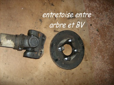

je vais peu être passer pour un neuneu,
mais je ne comprends pas a quoi sert le disque qui est fixer sur la sortie de la boite de vitesse.
il y a l'arbre, ce disque, et la tulipe sortie BV. mais tout est bouloné avec 4 boulons. donc j'ai le même entre axe de perçage entre l'arbre ce disque, et la tulipe sortie BV ??? donc il sert a quoi ? :roll:
ne me dites pas que cette grosse pièce ne sert que de centrage ? :shock:
mais on dirai bien qui si .....
ou alors il est la juste pour centrifuger l'huile de Boite sous la cabine :mrgreen: :mrgreen:
a +
Marc
Jacomo32
Re: vibration et support croisillon
Message par Jacomo32 »
Et oui, on a tous ce magnifique disque, digne des 33 tours de ma jeunesse :lol:
Vu le poids du volant moteur, il n'y a pas besoin de rajouter ça à l'inertie de la bête.
A quoi sert-il ? Je pense que c'est pour que les souris ne remontent pas vers la BV, sinon je ne vois pas :idea:

moi, j'ai pas de souris.... :D , mais bon,
dans le doute....ben je vais la remettre en place après un coup de peinture.
mais en regardant bien, si on ne la mets pas en place, je pense qu'on ne centre pas l'arbre correctement.
ya du jeu dans les trous des boulons (normal) et a mon avis, un decalage de 1mm, doit créer un balourd pas top pour les croisillons.
quoique, yen a pas sur le pont Av.......(ben la ça fout toute ma theorie en l'air ! :( )
mais la même en plus discret aurai été suffisante ? :?

Peut-être une modif qui permet au coulisseau de travailler sur une largeur plus grande.
Messages : 4050
Nom de Famille : Debucquoi
Prénom(s) : Sébastien
C'est forcément pour ajouter de l’inertie...
Messages : 5919
Yep il y a un post là-dessus quelque part, de mémoire c'était bien pour l'inertie.

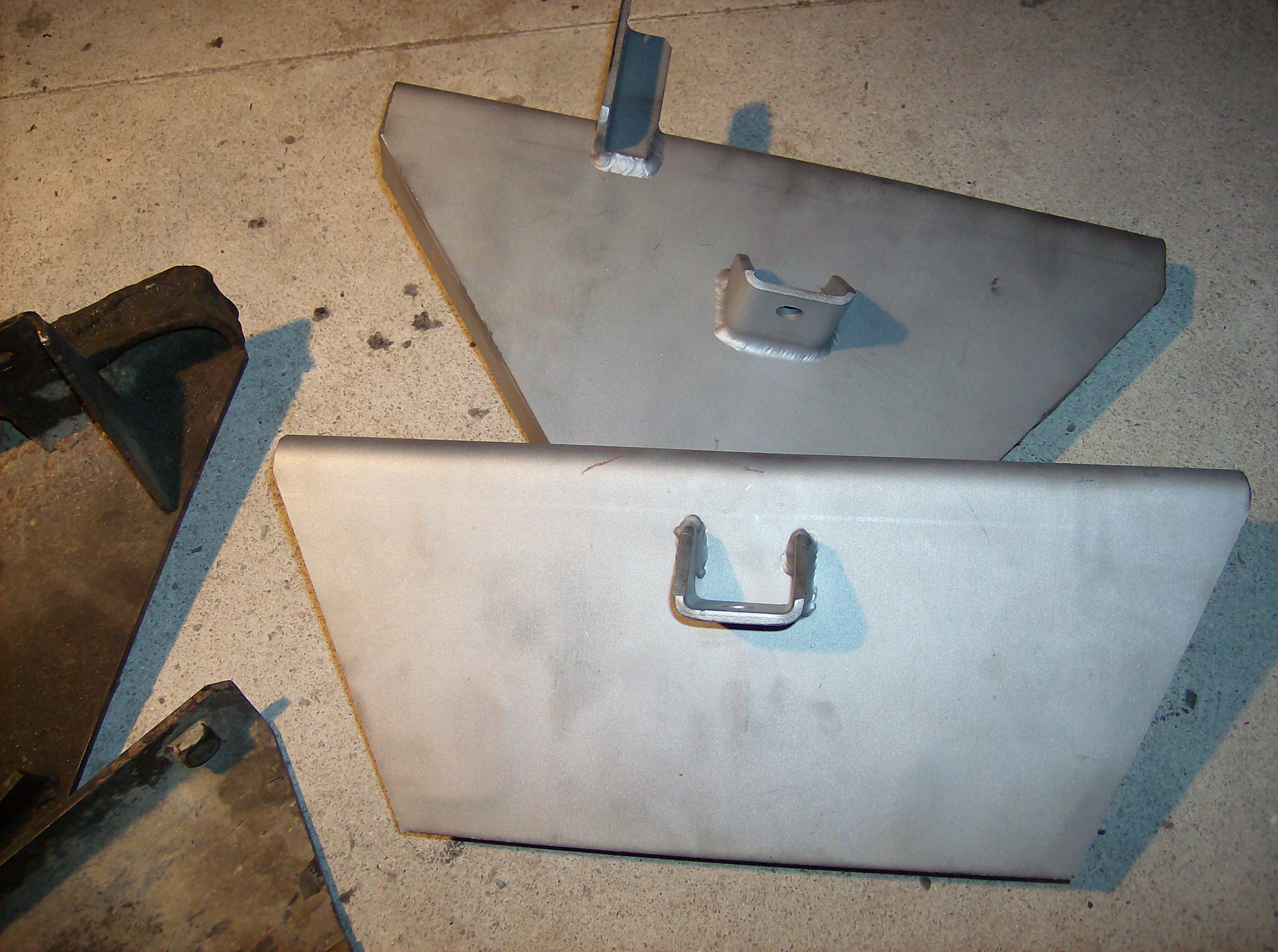

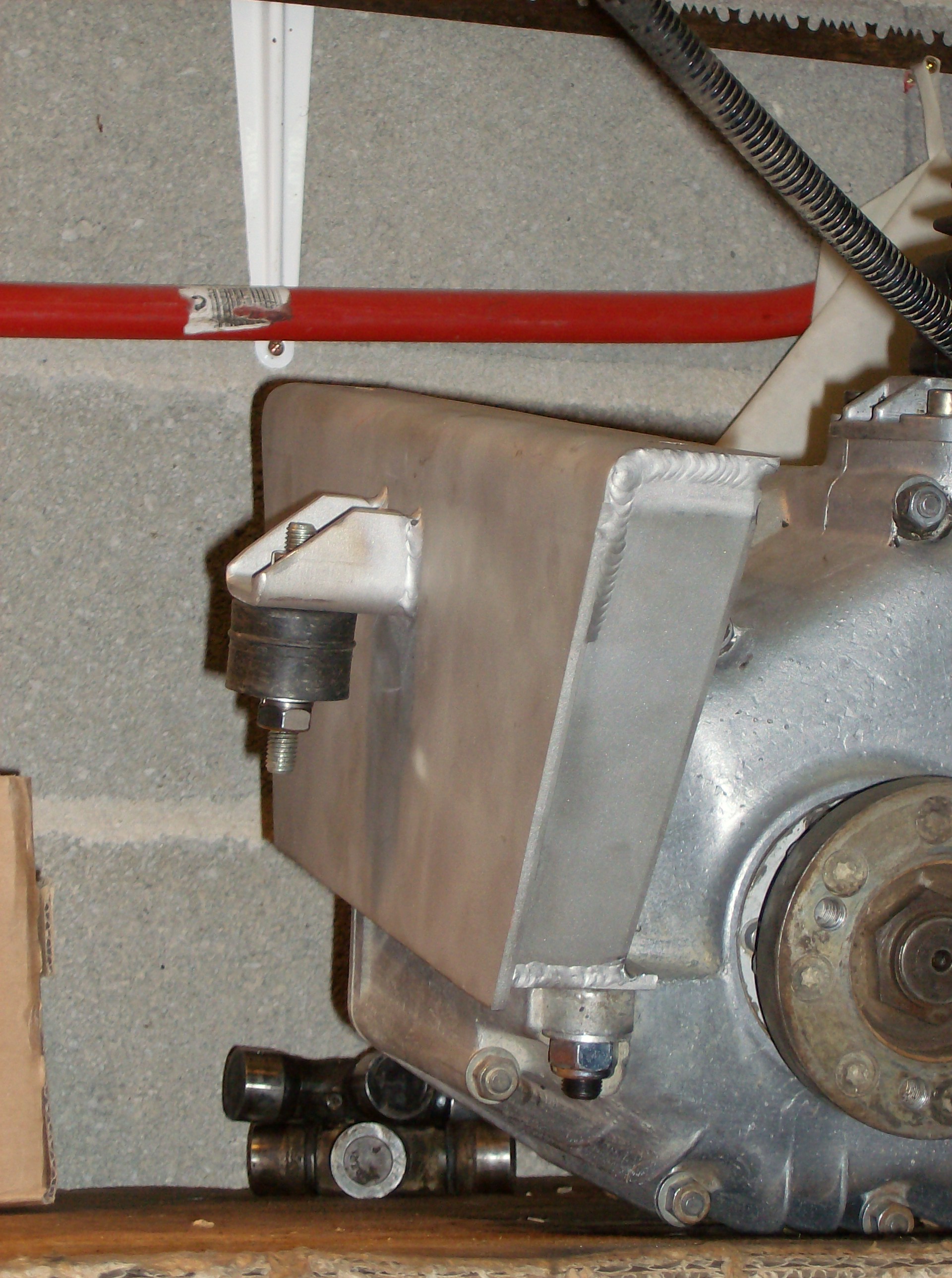

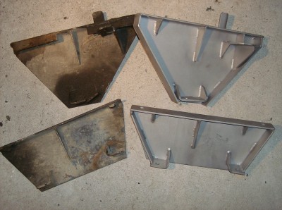

voila, mes supports BT sont terminés. avec un max de gousset supplementaires.
j'attends mes sillents bloc pour pouvoir tout remettre en place.
j'ai prévu les encrages pour les autres sillents bloc pour les renforts support BT que j'ai vu sur le forum.
(bouu le copieur !! :oops: )
a+
Marc.
Jacomo32
Bon travail, tu aurais pu en profiter pour souder les écrous de fixation de la plaque de dessous, comme ça après tu n'as plus à passer les doigts et une clef dans un endroit où il n'y a pas trop de place.

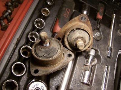

Message par maba »
ca pouvait vibrer sous la bête !!
j'espère que je vais arreter les surprises :evil: :cry: :evil:
mais les remedes sont en parti la !! :wink:
a+
Marc.
Jacomo32
Les douilles, ça va mais ce qu'il y a dessus, c'est pas bien beau !

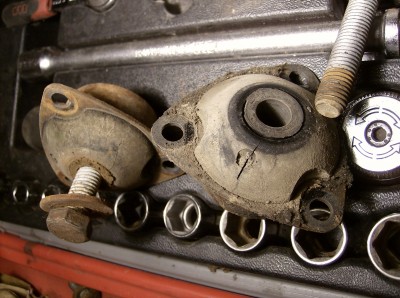

maba
schtroumpf black
schtroumpf black
Messages : 326
Enregistré le : 22 mai 2012 20:00
Message par maba »

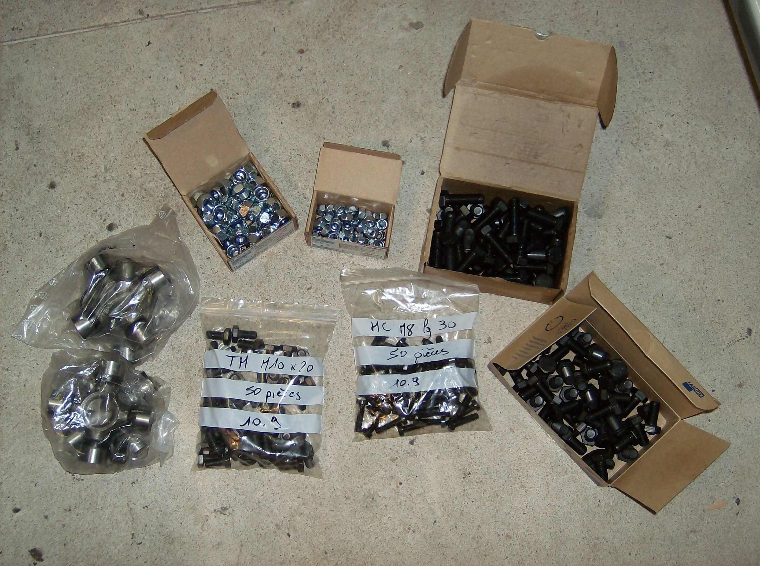

je dois recevoir mes 4 sillents blocs neufs bientôt...
et je pourrais commencer a remonter tout ca.
le garage commence a ce remplir !!
j'ai fouiner dans tout le forum et je n'arrive pas trouver les couples de serrage au niveau de la transmission. :shock:
je suis pourtant sur que j'aurai du les trouver. mais pas moyen. si quelqu'un peut m'aider :wink: merci
maba a écrit : j'ai fouiner dans tout le forum et je n'arrive pas trouver les couples de serrage au niveau de la transmission. :shock:
Il me semble bien que dans le manuel de réparation, les couples sont donnés pour un certain nombre d'organes et ensuite il est dit : vis de 8 tel couple, vis de 10 tel autre, .....

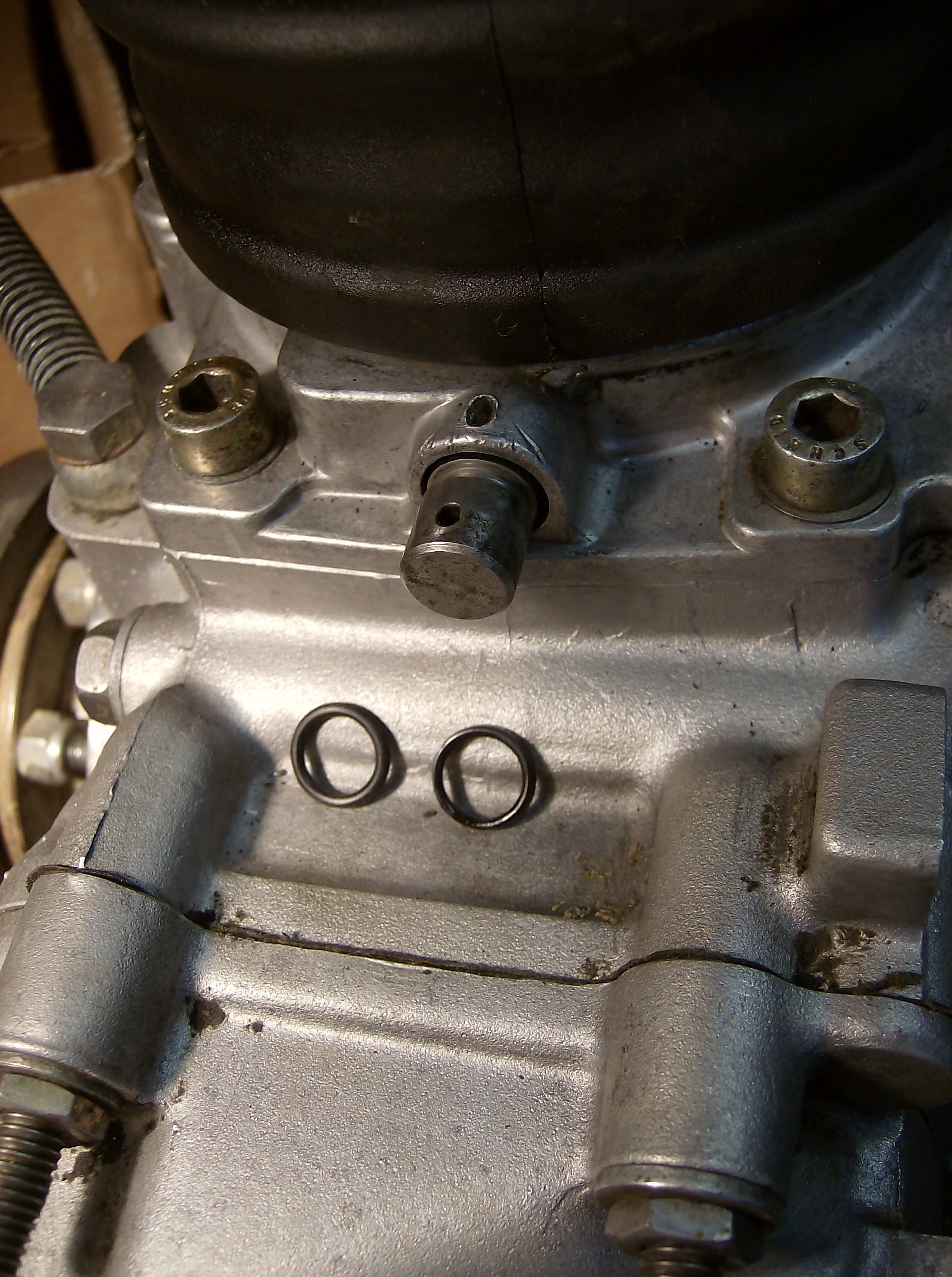

Message par maba »
bon , je vais trouver ca quelque part !

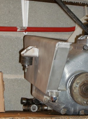

voici un peu la suite
j'ai changé le joint de l'arbre de blocage de la BT.
et puis voici le montage final des support sur la BT.
et mes sillents blocs pour mes futurs renforts.
j'ai volontairement monter la BT dans ses supports avant de la mettre sur le camion,
car au demontage, il m'a fallu ecarter les supports pour sortir la BT et ca fait assez forcer les sillents bloc !
et de coté, non pas dans le sens ou ils sont prévu pour.
je vais passer un coup de nettoyeur haute pression sous le châssis du camion. (de l'arriere de la cabine au cul du B)
ya 2 cm de terre melangée a de la graisse un peu partout.
