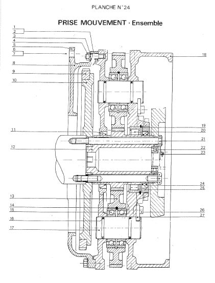

Très bien, si je comprends c'est la prise de force qui sert à animer la pompe pour le treuil qui était sèche.
Cette pièce ne sert que si tu alimente quelques chose, sinon en l'ôtant tu récupères de la puissance (mais 798 quand même).

je ne crois pas que ce soit cette pièce là... quoique ça pourrait bien.
le problème c'est en effet le manque d'huile dans un compartiment situé entre le moteur et l'embrayage... devant la cloche d'embrayage.
dans ce compartiment il y a 2 roues crantées qui sont muées par l'arbre principale (celui qui entraîne l'embrayage).
du fait du manque d'huile un roulement d'un de ces engrenages était complètement éclaté et toutes les pièces se baladaient la dedans mais heureusement ça n'a pas détruit l'arbre principal.
il a fallu virer l'embrayage puis ce compartiment pour sortir les axes secondaires à la presse mais rien n'est simple car c'est ce compartiment qui supporte le moteur sur sa partie arrière... c’était un bon gros bordel.
et enfin pour le calage de le pompe a injection il y avait une dent de retard... tu m’étonnes que Tintin (l'ancien proprio) avait galéré pour tenter de la régler!
en plus on ne voit pas les repère, il faut donc caler ca a l'ancienne...

Ben, on tombe pas toujours bien...
Sur les ETR, entre l'embrayage et le moteur, c'est bien la prise de force qui entraîne les 2 pompes.
