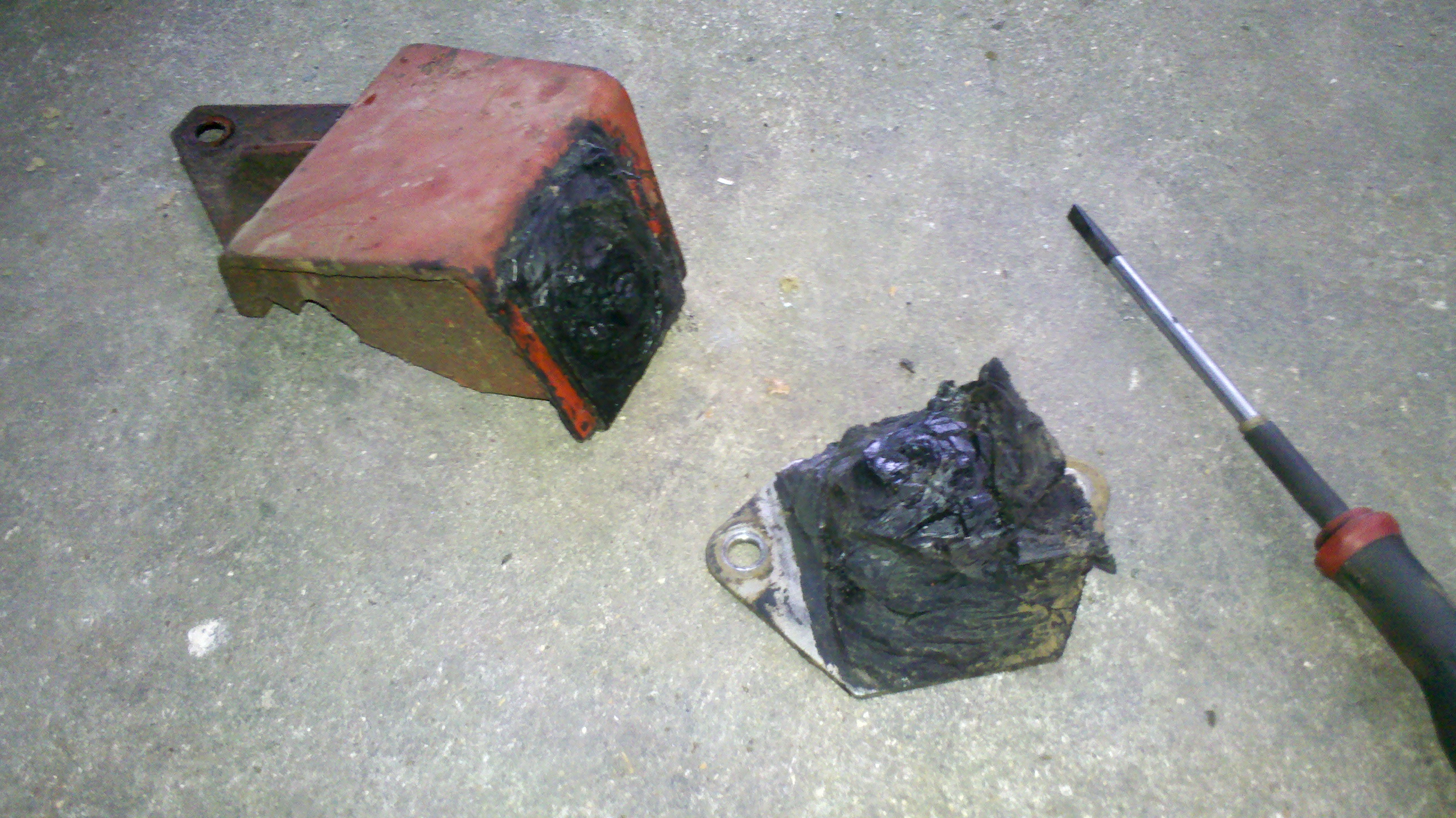

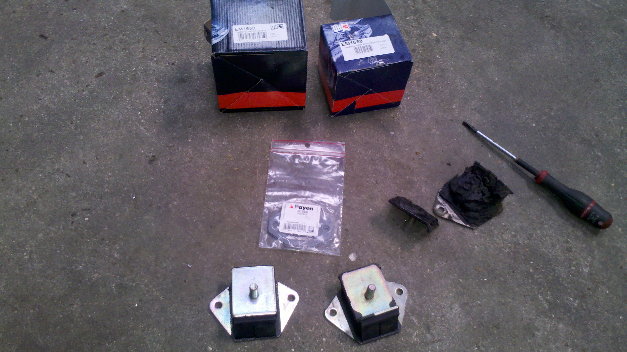

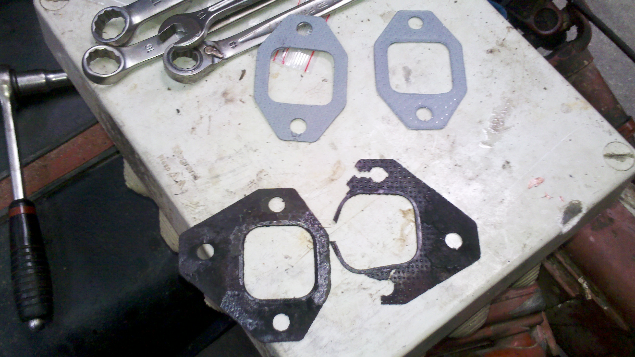

cette semaine j'ai reçu quelques pièces changement du fameux silent-blocs moteur, plus que pourri et des joints de collecteur d'échappement, qui eux aussi n'étaient plus neuf ensuite en voulant gouter au bruit d'un échappement libre ( con le mec, il remplace ses joints de collecteur pour tout enlever derrière
tout était pourri bon j'ai sorti la ligne complète et j'ai tout ressoudé ( comme un goret ) pour rendre ça étanche, bêtise! j'en ai ch.... pour remettre la ligne complète en place....
Qu'est ce que c'est agréable un camion silencieux ou on peut discuter sans mégaphone, ça change du 4000...Bon aller, un coup de fil du Bob " tu veux gagner 1000€ ???" question co...e "ben vient démonter le watercooler qui est dans la bagnole que les pompiers ont découpé hier " ....

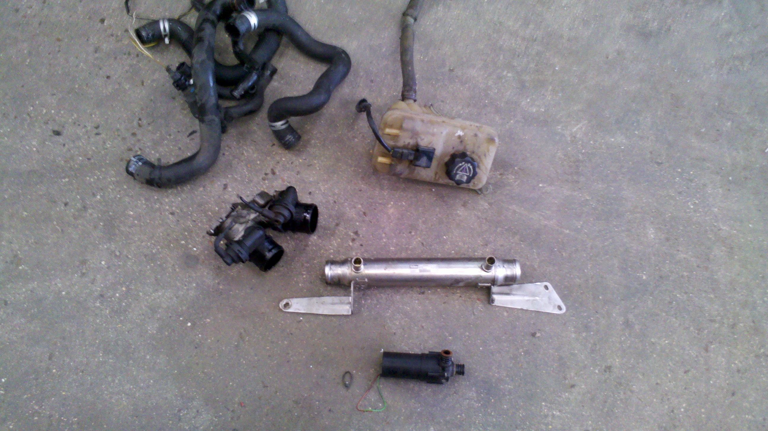

bon journée moins productive qu'hier, quoique

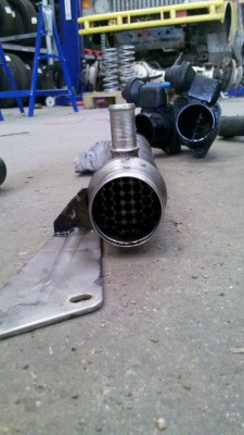

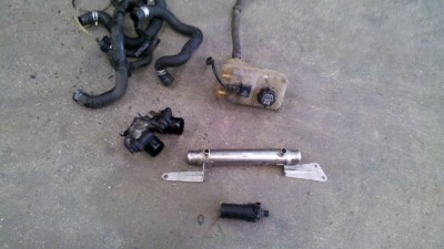

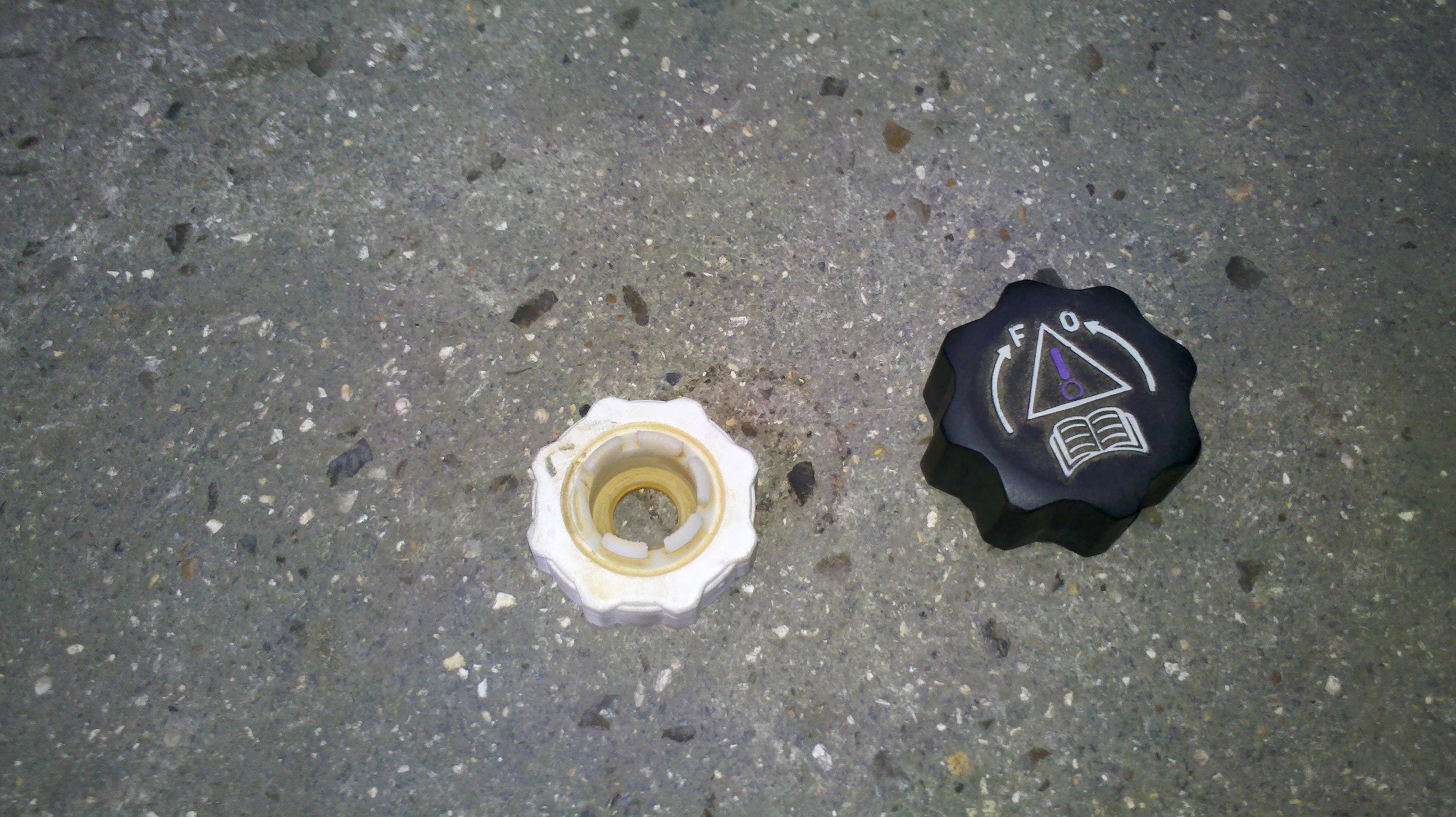

j'ai trouvé un bouchon pour mon vase d'expansion je l'ai trouvé sur cette voiture qui à mon avis ne roule plus trop bien mais il n'y avait pas que ça dedans
quoi vous ne le voyez pas
héééé oui un joli watercooler, la même chose que dans le kit dont on parle sur le post de Claude, avec en plus un système de bypass pour couper l'arrivée d'air à bas régime, et le vase d'expansion, tant qu'a faire .... la pompe à eau electrique vient d'une R25
petite vue du bébé aller reste à gambergé et à choisir entre le watercooler, relativement plus lourds à instaler qu'un, intercooler classique.....tout aussi dispo chez BobStore
Membre BMH & Co

c'est d'origine ce montage sur ces voiture?
hesite pas prend un watercooler avec un petit radiateur attribué
pour le bouchon , méfie toi du tarage , c'est un truc qui m'a toujours paru complétement .... futile jusqu'au jour ou j'ai péter mon radiateur d'ax parce que j'avais monté un bouchon trouvé dans un fond de tiroir et que mon joint de culasse a lacher du coup au lieu de faire soupape de secu c'est le radiateur qui a pris ....
avec ce que tu va lui mettre a l'indenor méfie toi de ca parce que c'est très courant d'avoir des passage de compression dans le liquide de refroidissement sur ces moteur !!
claude1962

normalement sur les xm c'est le même que sur les 605, par contre sur la photo il parait petit.
A+Claude.

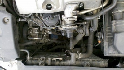

je viens d'aller mesurer, 28 cm de long, 6 cm de diamètre, sans prétention
et sans les manchons, uniquement le corps de refroidissement. le moteur est, ou plutôt était, un 2,2l. HDi....
En même temps vu l'installation j'me tate vraiment à mettre plus simplement l'interco de la R25, pour son installation c'est du tout cuit, avec les bricoles que peuvent induire un waterco en moins....
Là on a mit un tour à la pompe, c'est sûr le résultat se ressent déjà, en reprise, mais .... sur le retour 15km quasi à fond ~ 110km/h ( 115-120 compteur), avec de bonnes reprises, arrivé à Rouvroy voyant tempé moteur allumé, l'aiguille dans le rouge....j'vais refaire un essais sans mon joli bouchon, on verra le résultat...
