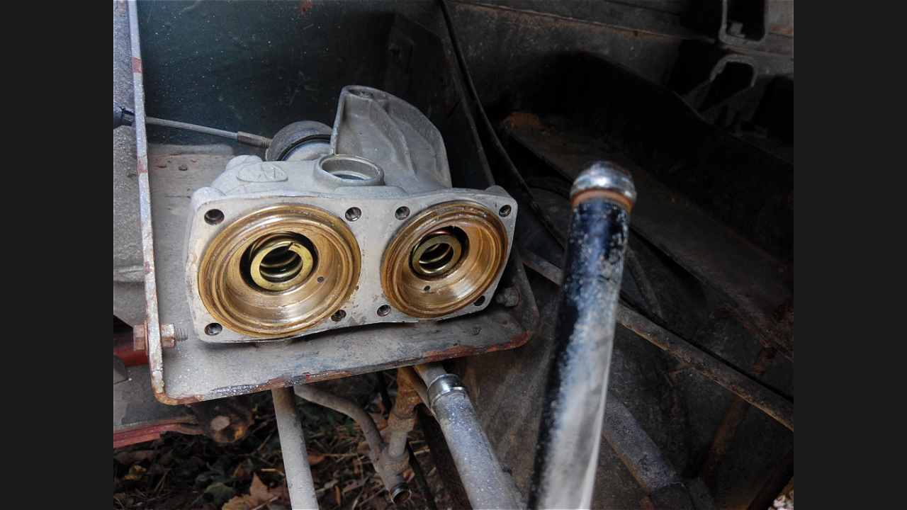

Re: Gipsy
Chaloute les BMHiens
Je suis arrivé à branché correctement les FX stop, mais j'ai pas gardé la ligne du faisceau, remis une ligne direct du contacteur de freins à la rampe avec un fusible en protection
Cette aprés-midi j'ai remarqué en démontant un pneu sur le pont AV que sur le tambour il y a normalement 3 vis à tête plate, notamment il en manque une ...
Mais à quoi sert les vises dessus !? c'est pour démonter le tambour en le poussant !? Merci @+

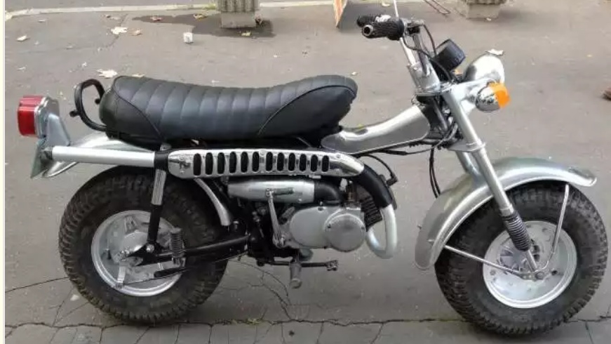

Re: Gipsy
Chatlut
D'ici quelques semaines je plug un porte moto pour y installer ma future 125,
Suzuki RV 125 tracker
y à t'il des utilisateurs de ce modèle sur le fofo !?
(Pacha j'ai vu que vous possédez deux van van les nouveaux modèles, ils ont
l'air bien plus confortable ...!! )
Je ne souhaite pas acheter la copy SkyTeam T-Rex qui est vraiment une merde...
Mais bien l'original fabriquer à partir de 72, mettrai un tof du porte moto en temps voulu.
y à t'il des utilisateurs de ce modèle sur le fofo !?(Pacha j'ai vu que vous possédez deux van van les nouveaux modèles, ils ont

Pacha
- Jamais sans mes...
- Posts: 2784
- Joined: 18 Jun 2008 10:13
- Prénom(s): Thierry
- Nom du véhicule: Hope
- Type de véhicule: Pick-up cellule
Re: Gipsy
Joli bébé !! un véritable "vintage" !! c'est l'origine des VanVan actuels et oui, les nouveaux modèles sont super confortables, un appétit d'oiseau et une bonne allonge sur route...
En 73/74 j'avais une Honda 125 SL (verte), hyper solide mais assez limitée sur route, je suis étonné par le moteur injection de la Van² qui a un bon couple, assez pour trimbaler mon quintal++ à 100 kmh sur plat !! ceci dit, l'idéal est de "musarder" à 70 sur petites routes, somme toute comme avec le TRM...
J'envisage de créer un porte-moto pour 1 des Van² mais comme on roule à deux, pour l'instant je tracte une remorque plateau.
Gaffe tout de même à bien réviser ton "ancêtre"
les pièces commencent à être difficiles à trouver.
Un modèle de 125 peu connue et hyper légère (100kg) pour mettre au cul du cam, c'est l'espagnole RIEJU, qui existe aussi en 250. Plus typée "trial" et sans le moelleux du siège...

Re: Gipsy
Chatlut
Bernard@ : Elle est bellote cette réplique de Monkey, je viens de faire un tour sur le site
de Kyota mais pas trouver qui frabrique cette bécane de jeune foufou !?
Thierry@ : toujours eu un coup de coeur sur se modèle là, une bécane passe partout
qui m'irai bien pour faciliter les déplacements quand la roulotte est poser. Les nouvelles
génération ont leurs charmes, bien plus économique que son aîné, elles sont assez accessibles
sur Lbc en occasions... La photo est juste en illustration malheureuse car c'est une très bonne affaire
actuellement sur le coin, donc pour le moment je m'organise à mettre un capital de coter
Pour les pièces détachées du vanvan j'ai trouvé un fofo avec pleins de passionné, faudra que je vois
avec eux pour avoir le maxi d'infos ...
Comment vas tu fabriquer ton porte van van !? J'ai lu que tu aller y installé un treuil de quad
pour les manoeuvres
pour les manoeuvres

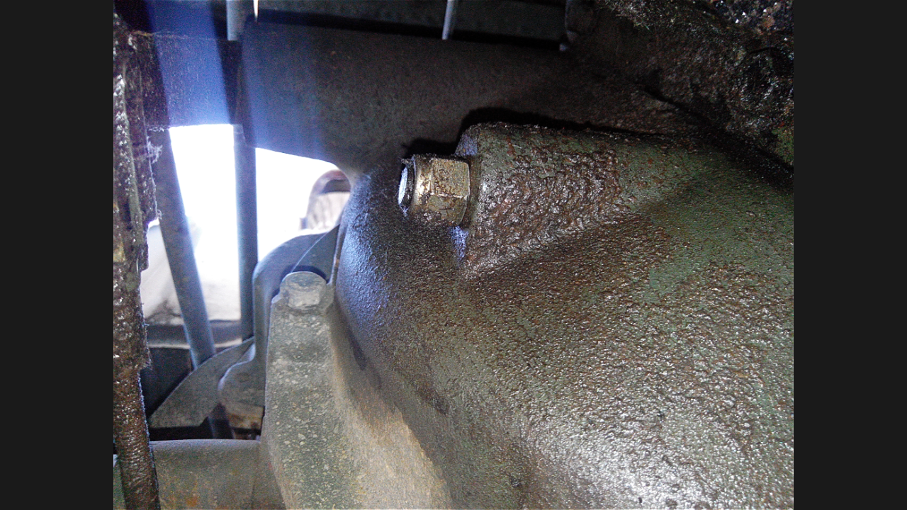

Chatlut
Allô allô à la popalution de Bmh
j'aurais besoins de savoir pourquoi sur la cloche
d'embrayage il n'y a pas de graisseur de buté comme sur la photo de Joen, aurait il donc 2 montages de buté sur les 4000, un avec graisseur et l'autre à sec !?
@Joen : ta cloche embrayage est celle d'origine du 4000 ou tu la changé pour mettre le 798 !?
Je vais tomber la BV et l'embrayage, une fois le tout déposé, nous allons changer les joints spi de la BV, puis dans la foulée regardé le disque et la buté, la question que je me pose c'est de savoir le quel est le mieux, remettre une à sec ou une graissé !? Dans le temps y'a t'il une grande différence d'usure !?
A vous
j'aurais besoins de savoir pourquoi sur la cloche d'embrayage il n'y a pas de graisseur de buté comme sur la photo de Joen, aurait il donc 2 montages de buté sur les 4000, un avec graisseur et l'autre à sec !?
A vous
Pacha
- Posts: 2784
Re: Gipsy
Salutatoi
De mémoire, Joen a monté un M140, pas un 798, avec la cloche du T4000 et une grosse modif au niveau du volant moteur.
Sur ton cam il manque juste le graisseur ou aussi le bossage support, ce qui laisserait penser que la cloche n'est pas d'origine TRM ?
Sur nos 2 cams on a le graisseur (1978 et 1984)
Il y aurait eu 2 montages de mécanisme d'embrayage, le "gros" en fonte et un plus "light" avec diaphragme (source Joen
) c'est peut être la raison ?

J'ai bien le boulon sur le coter gauche de la cloche d'embrayage mais j'ai pas le graisseur dessus,
Il y a juste un boulon qui le remplace ... Prend une tof dans l'après-midi est vous poste ça !!
Je vais prendre des informations avec le père Antoine de cette variante de B.E, sera plus simple
Yes Nico, je viens de lire le dernier post de Joen sur le remplacement du moulin de Pacha, merci

Des news du Camtar, à ce jour, après avoir refait l'électricité, démonté le robinet de freins pour lui refaire un nettoyage et graissage, qui est d'une faciliter à faire ( je vous poste deux photos du système)
J'ai fait le rattrapage des 4 leviers de freins car il ne freiner plus assez ses derniers temps,
j'aurais voulu savoir si la manipulation que j'ai utilisé est correct !?
J'ai pousser la coupelle pour atteindre le boulon et j'ai visser jusqu'à fond, ensuite j'ai dévissé d'un quart de tour, après essai sur route à vitesse de croisière, bin c'est le jour et la nuit il freine fort
Sur les résultats du CT il est passer haut la main, avec 59% sur l'essieu AV 51% à l'AR 55% sur le global
c'est largement au dessus des 49% demander.
Pour les bouteilles d'air elles sont plus de 12 ans, le contrôleur à juste notifier (défaut d'épreuve).
Le shelter est passer comme marchandise, notifier ( carrosserie non concordance au barré rouge).
Suis donc réparti avec un A pour 1 an de plus sur les chemins de la bohème
