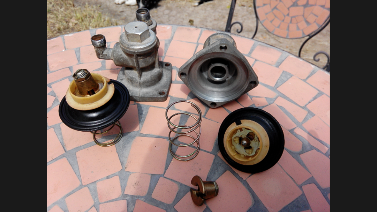

Des news du Camtar, à ce jour, après avoir refait l'électricité, démonté le robinet de freins pour lui refaire un nettoyage et graissage, qui est d'une faciliter à faire ( je vous poste deux photos du système)
J'ai fait le rattrapage des 4 leviers de freins car il ne freiner plus assez ses derniers temps,
j'aurais voulu savoir si la manipulation que j'ai utilisé est correct !?
J'ai pousser la coupelle pour atteindre le boulon et j'ai visser jusqu'à fond, ensuite j'ai dévissé d'un quart de tour, après essai sur route à vitesse de croisière, bin c'est le jour et la nuit il freine fort
Sur les résultats du CT il est passer haut la main, avec 59% sur l'essieu AV 51% à l'AR 55% sur le global
c'est largement au dessus des 49% demander.
Pour les bouteilles d'air elles sont plus de 12 ans, le contrôleur à juste notifier (défaut d'épreuve).
Le shelter est passer comme marchandise, notifier ( carrosserie non concordance au barré rouge).
Suis donc réparti avec un A pour 1 an de plus sur les chemins de la bohème
