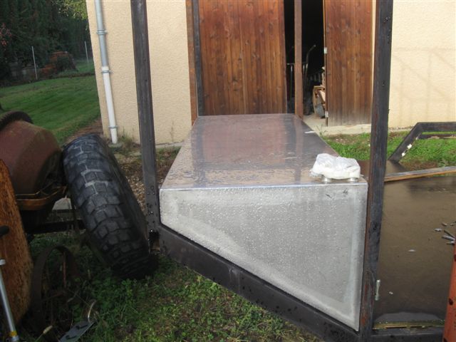

salut a tous.

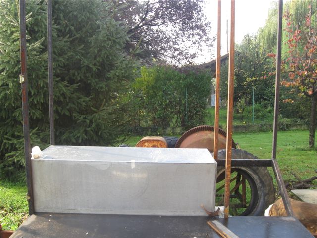

pose d'un réservoir d'eau propre de 150l en inox et d'un coffre a outil.
A+ Claude.

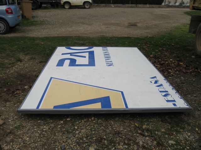

salut a tous.

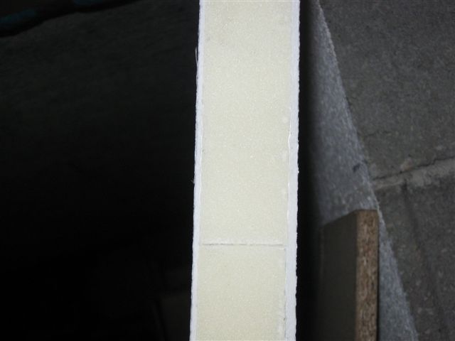

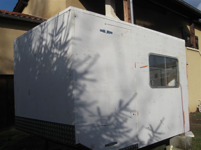

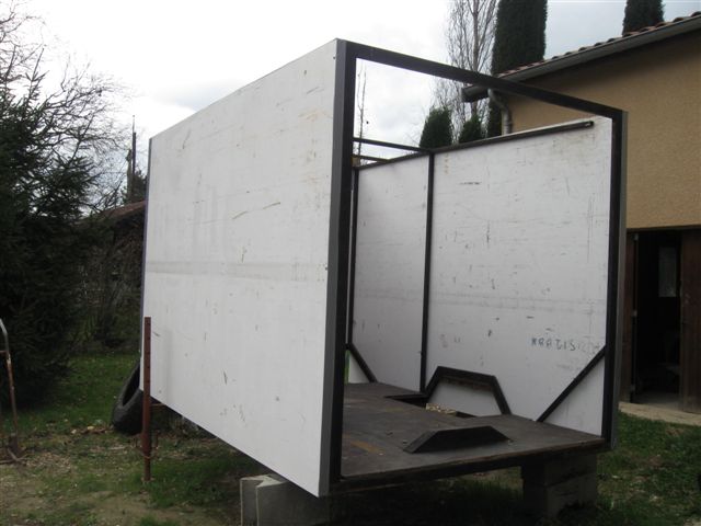

mes panneaux sont enfin arrivés, ça valait le coup d'attendre, ils ont été récupérer sur une caisse frigo accidentée. ils font 45 mm d'épaisseur et sont en polyester. il pèse 12 kilos au m2 soit 312 kg en tout. je vais les coller et les visser sur la structure en tube.
A+ Claude.
Messages : 22720
Re: le brutt de claude
grand moment quand ça prend forme ainsi :D
peux tu nous en dire plus sur ce recyclage de panneau? a qui tu t'es adressé pour la découpe...prix au mettre carré par rapport a des panneaux neufs... enfin toute information utile pour ceux qui seraient tentés par l'aventure de l'autoconstruction comme toi :wink:
claude1962
Je ratisse ...
Je ratisse ...
Messages : 1402
Message par claude1962 »
j'ai la chance d'avoir dans mes connaissance un loueur de véhicules frigorifique, du fourgon a la semi, il a racheter une épave pour récupérer le châssis et le groupe. pour la découpe c'est l'atelier qui me l'a faite, mais je ne veut pas donner de prix car je bénéficie de tarif préférentiels. sans cette connaissance je n' aurais pas fait comme ça et de plus j'ai attendu 1 an. par contre la solution d' acheter une caisse frigo et de la découper sois même peut être une solution si on a de la place et du matériel ou trouver des panneaux de chambre froide?

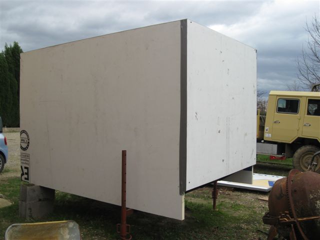

bonjour a tous.
petites photos su l'avancement de la cellule.
tous les panneaux sont collé il reste les cornières a poser

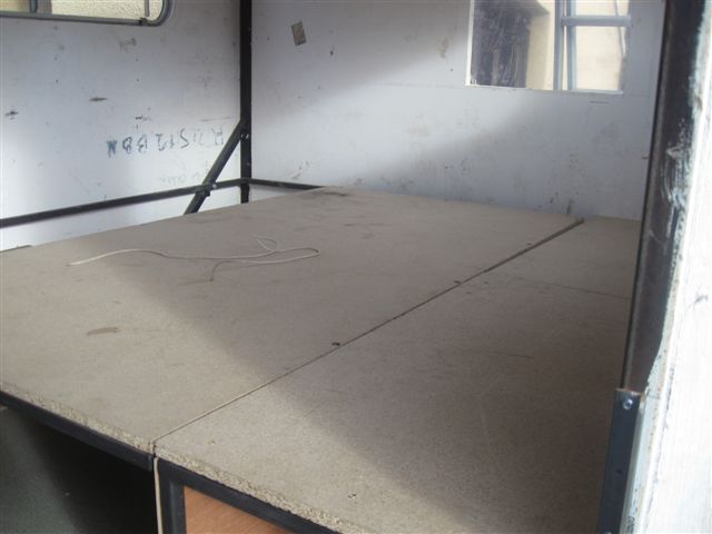

la table en position basse donne un couchage de 180x190
Messages : 5899
Petit à petit l'oiseau fait son nid :)
Salut Claude, as-tu déjà fait une estimation du poids du "nid" terminé, aménagement compris ?
@+ l'oiseau

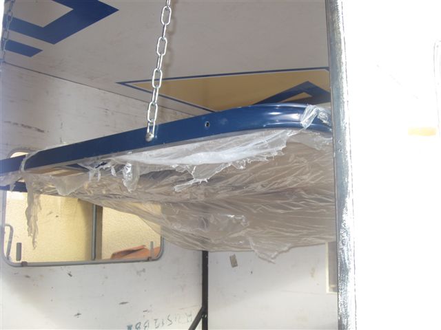

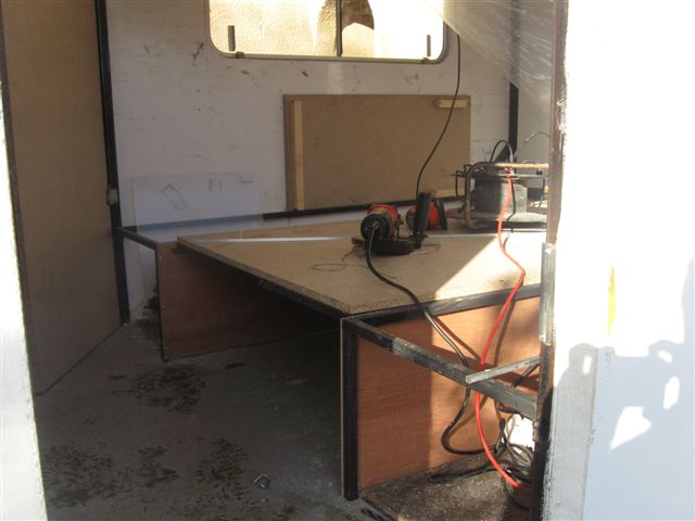

ça avance doucement mais ça avance.
A+ Claude.

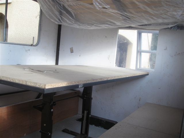

en position repas ou apéro
en position couchette

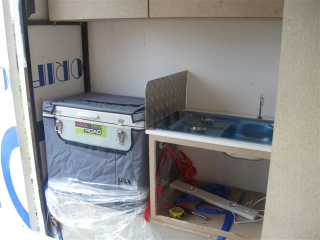

la cuisine
la cuisine
le lit supérieur qui se remonte.

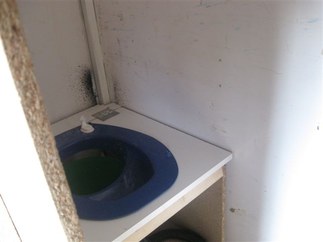

et un wc sec
et un wc sec

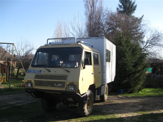

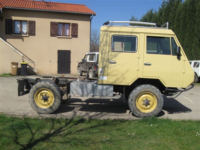

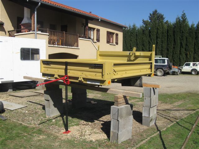

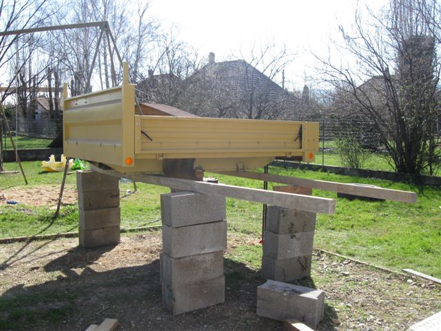

petit état de l'avancement des travaux, il est passé au ct ce matin tout est ok, du coup je pars au maroc en avril.
dépose du plateaux
dépose du plateaux
et voila le résulta après 4 heures de travail
Messages : 5899
Cool ça y est le CT est passé (du premier coup ?) et la caisse posée, ça commence à sentir le sable tout ça :wink:
Je vois aussi que tu as fait ta galerie sur la cabine depuis que je suis passé te voir, t'as choisi de la faire design en plus, ça rend bien.
Que te reste-t-il à faire avant le Maroc du coup ?

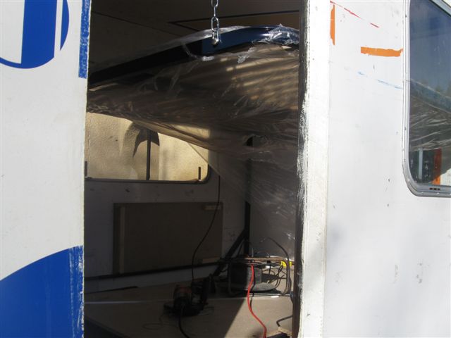

il me manque les cornières de finition pour la jonction des panneaux et le gaz. je pensait installer une bouteille twiny mais je vient de voir sur le forum que c'est interdit! gloups. je regarde demain comment je vais faire, j'ai des petites bouteilles 2kg environ mais si il faut un accès de l'éxterieur je vais devoir faire une ouverture sur un coté sous une banquette. si non il me reste les rideaux et divers bricoles a instalé. aujourd' hui j'ai fait le passage cellule cabine, c'est juste une ouverture avec un pléxi coulissant pas d'étanchéité entre la cellule et la cabine comme il n'y a que quelques centimètres entre les deux, le passage se fait a l'air libre.je ferai des photos bientôt.
