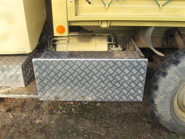

salut a tous.
pose d'un réservoir d'eau propre de 150l en inox et d'un coffre a outil.
A+ Claude.
A+ Claude.

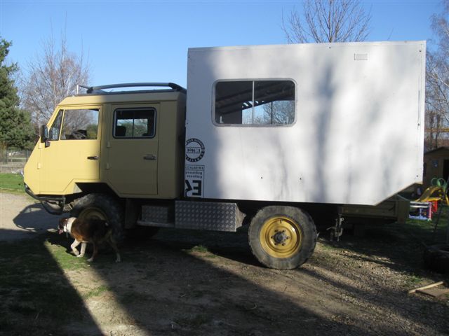

petit état de l'avancement des travaux, il est passé au ct ce matin tout est ok, du coup je pars au maroc en avril.
- Messages : 5899
Re: le brutt de claude
Cool ça y est le CT est passé (du premier coup ?) et la caisse posée, ça commence à sentir le sable tout ça
Je vois aussi que tu as fait ta galerie sur la cabine depuis que je suis passé te voir, t'as choisi de la faire design en plus, ça rend bien.
Que te reste-t-il à faire avant le Maroc du coup ?
