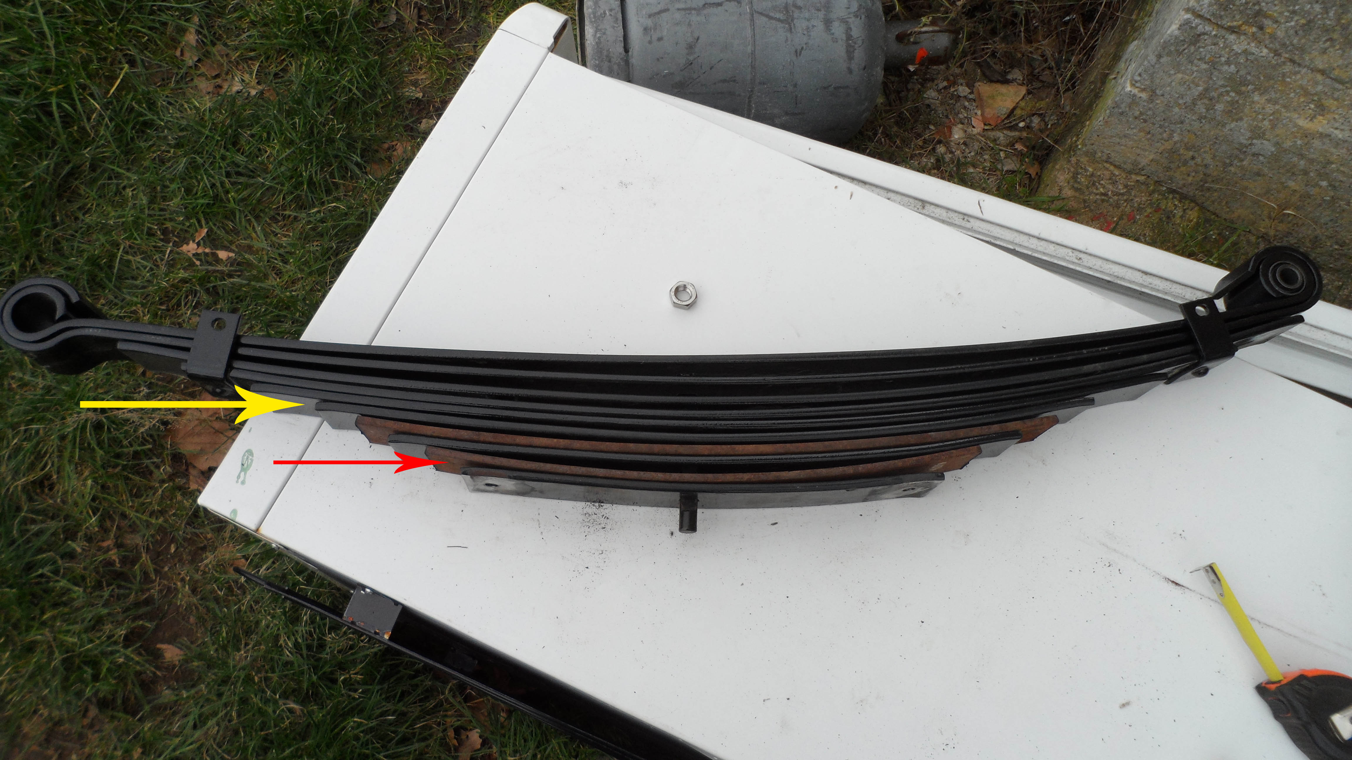

Bon sinon aujourd'hui il à fait doux mais le ciel menaçait, du coup pas de peinture à l'extérieur. J'ai taillé mes lames supplémentaires mais je me demande si je ne vais pas en tailler un autre pour remplacer la lame inférieure prévue à l'origine.
Voir photo ci dessous, j'aimerais supprimer la lame flèche rouge et la remplacer par une lame flèche jaune. Qu'en pensent les spécialistes?
Remplacer la rouge par la jaune?

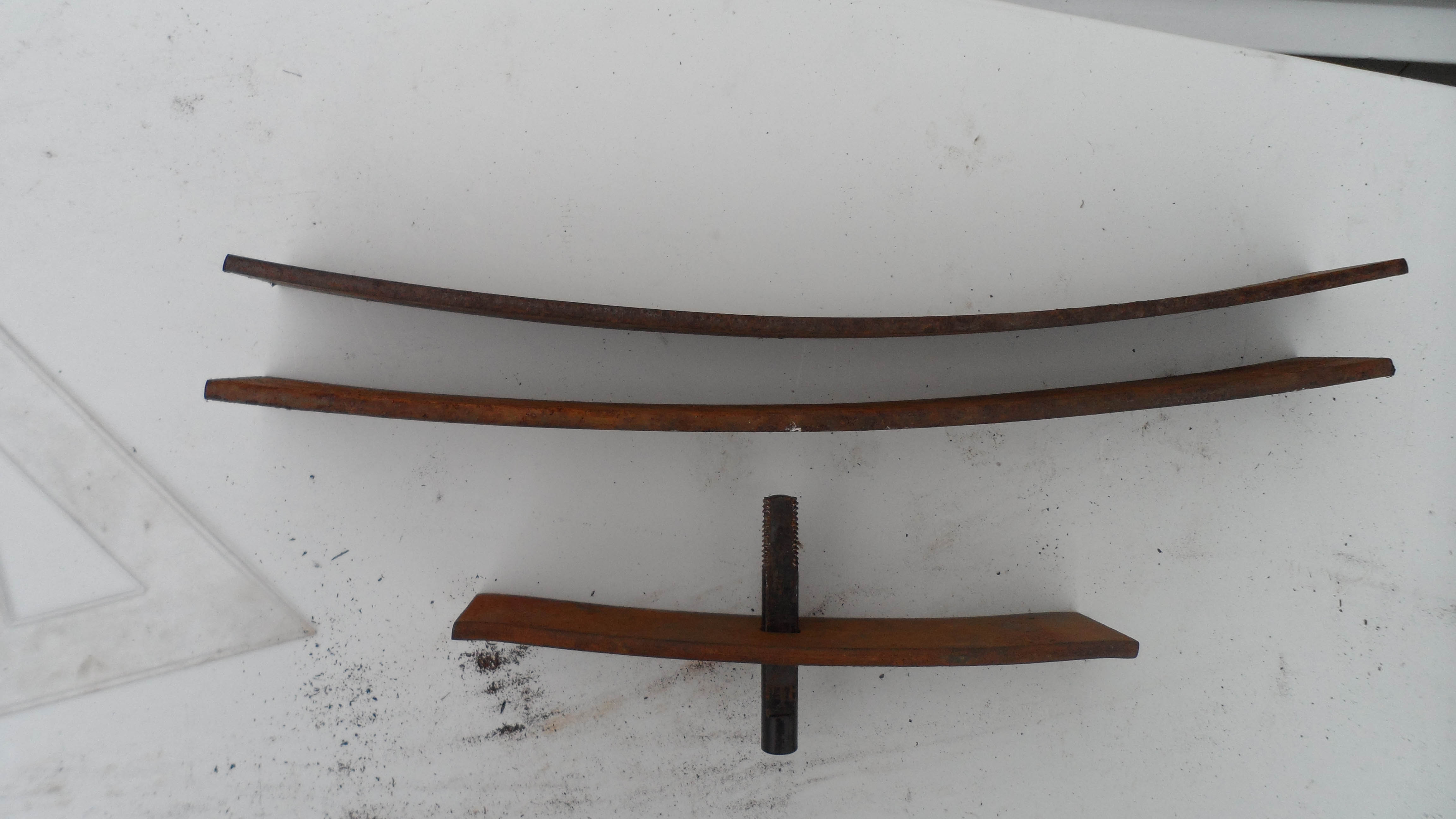

Les lames d'origine avant retaillage.

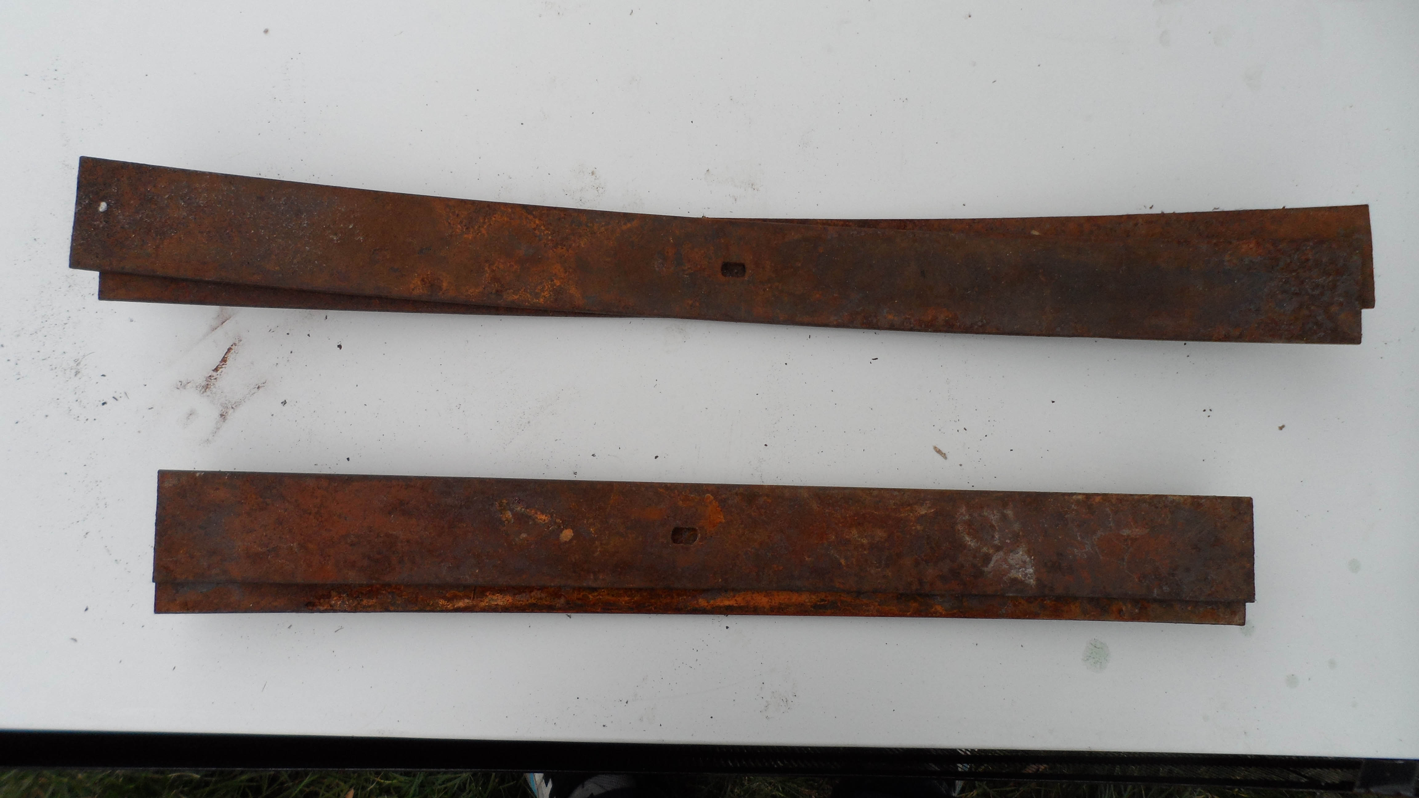

Après avoir découpé mes lames, je me rend compte que deux lames sont moins épaisses que les autres: 5mm au lieu de 7mm. J'avais pas fait gaffe que j'avais les deux dimensions dans mon stock de pièces de rechange. Je les ai refaite dans la bonne épaisseur.
La lame du haut est moins épaisse que les autres...
